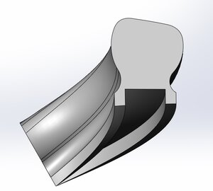

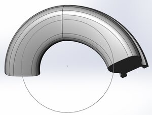

Re: SolidWorks
Здравствуйте!
Нужно построить модель перил - спиральный участок. мне не нравится, как выглядит сечение в средней части Можно ли построить этот участок с более правильным сечением?
upd:
решено
(я неправильно выбирал плоскость сечения)
upd:
решено

Re: SolidWorks
А вы строите это сечение параллельно плоскости слева, поэтому оно искажает сечение, а надо строить перпендикулярно направляющей спирали.
Нормальная ж получается перилка, красивая. Если сечение не смотреть.
