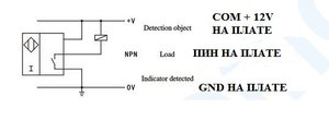

condor60 писал(а):Доброго времени суток, уважаемые форумчане!
Вот моя плата:
https://cloud.mail.ru/public/AETE/bEenDmkjQ
Датчики, такие как Автора темы 5 штук, подключены COM(+12V); N01…
И минус брал здесь:
https://cloud.mail.ru/public/2Vfs/4A1ZQY9YB
Дом и лимиты отрабатывает отлично. Е-стоп. Датчик нуля.
Подскажи как у тебя подключены датчики лимитов и home ? Что-то я уже второй день борюсь с ними и всё никак.... Один датчик выполняет функцию LIMIT-- и HOME, в mach3 прописан один и тот же пин. Лимиты срабатывают как надо. Но при "хоумлении" срабатывает датчик не как "хоум", а как лимит. Если в настройках пинов отключить лимит-- то "хоумится" нормально но не обнуляется, хотя галочки на "автозеро" стоят... Перечитал кучу инфы по данному вопросу, вроде как приоритет поиска дома должен быть, а у меня наоборот. Или это особенность контроллера такая....
Подскажите может кто в курсе. Или может в mach3 какую галочку где поставить нужно...

Решил поставить реле, чтоб переключало 3 пина с лимитов на "хоумы". Так что при поиске "дома" придется нажимать лишнюю кнопку (включения реле).
Вот моя плата:
И минус брал здесь:
в Матче поиск "Дома" имеет более высокий приоритет, чем аварийная ситуация в виде сработавшего ограничителя!!!
Лимит- и дом один датчик на разные пины.
http://www.cncmasterkit.ru/viewtopic.php?f=5&t=4052

Что-то у меня так не работает... Завел один датчик на два пина, хоум и лимит--. Отправляю ось домой, а датчик все равно срабатывает как концевик.

Ну да ладно, я уже присобачил реле четырёхканальное. Чтоб обнулиться нажимаю кнопочку и реле с трёх лимитов перекидывает контакты на пины хоумов. Но есть ещё одна интересная загвоздка.... У меня по самой длинной оси (у меня это ось - Y) стоят 2 швп и соответственно 2 двигателя. Так как портал довольно широкий (1000мм между боковинами) решил поставить ещё датчик хоум на подчинённую ось-А, чтоб портал ровнялся по датчикам. Прописал датчик на отдельный пин A-axis Home (благо пинов хватает), в дженерал конфиг снимаю галочку с Houming Slave and Master Axis..... и чуда не происходит. Ось Y вообще никуда не едет при хоумлении. Если галочку не снимать то обнуляется только по одному датчику.В чем может быть проблема???

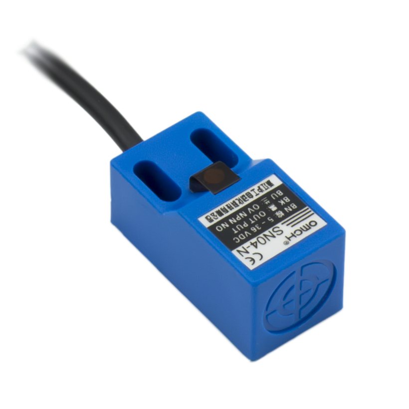

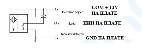

Купил такой же контроллер, но датчики у меня NPN. Подскажите как правильно будет их подключить? Коричневый "+" на "+" блока питания, с блока питания "+" на com платы, а синий получается на "-" блока питания и черный на INP1 платы, так получается?
Заранее спасибо.

фото датчика

подскажите кто-нибудь

Sevatar писал(а):Здравствуйте, bawero.
Заранее спасибо.
У датчика NPN на сигнальном проводе (чёрный) GND ( "минус" блока питания). Следовательно от БП питающего датчики "+" подключай к COM на контроллере а чёрный провод от датчика на пин 1,2,3.....

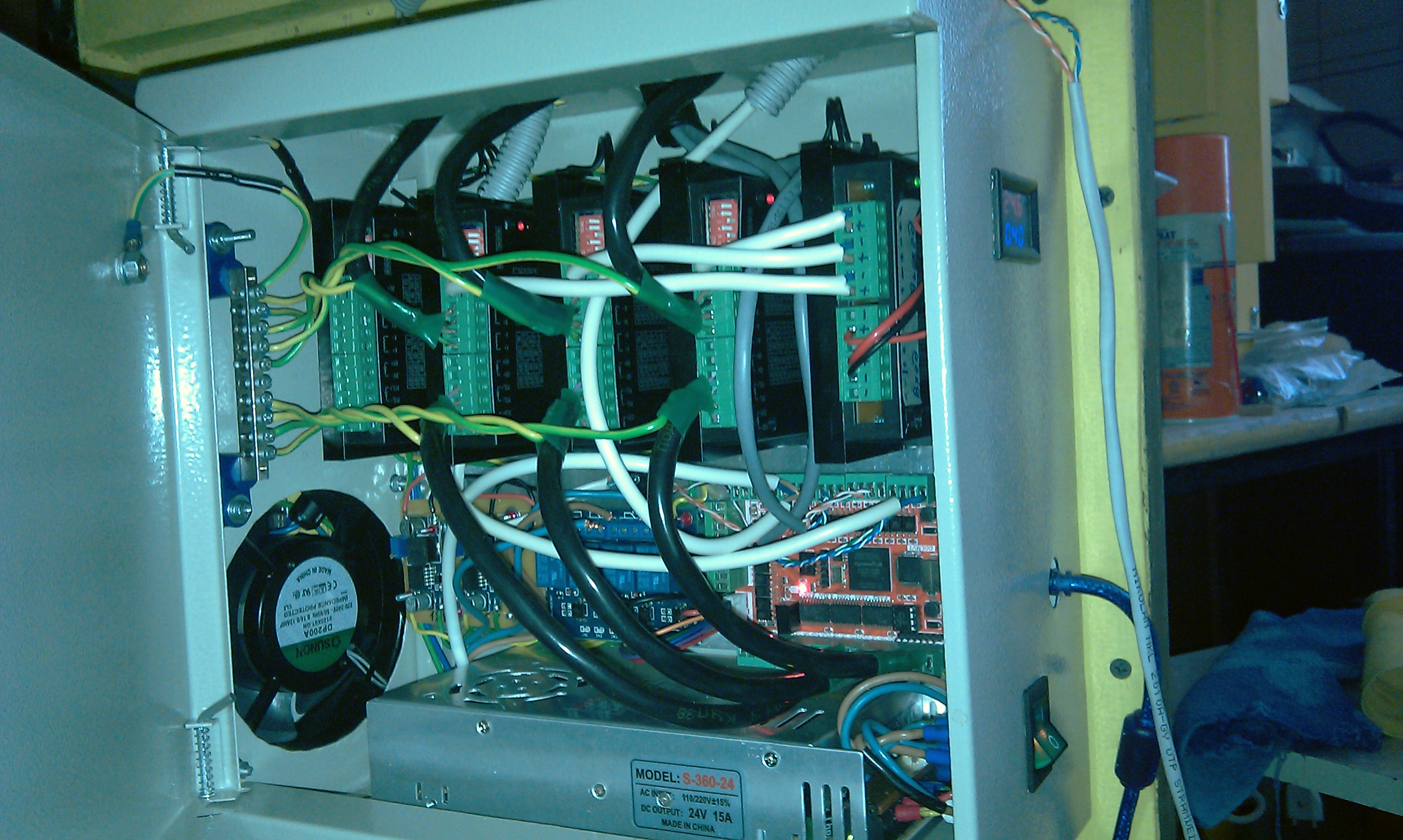

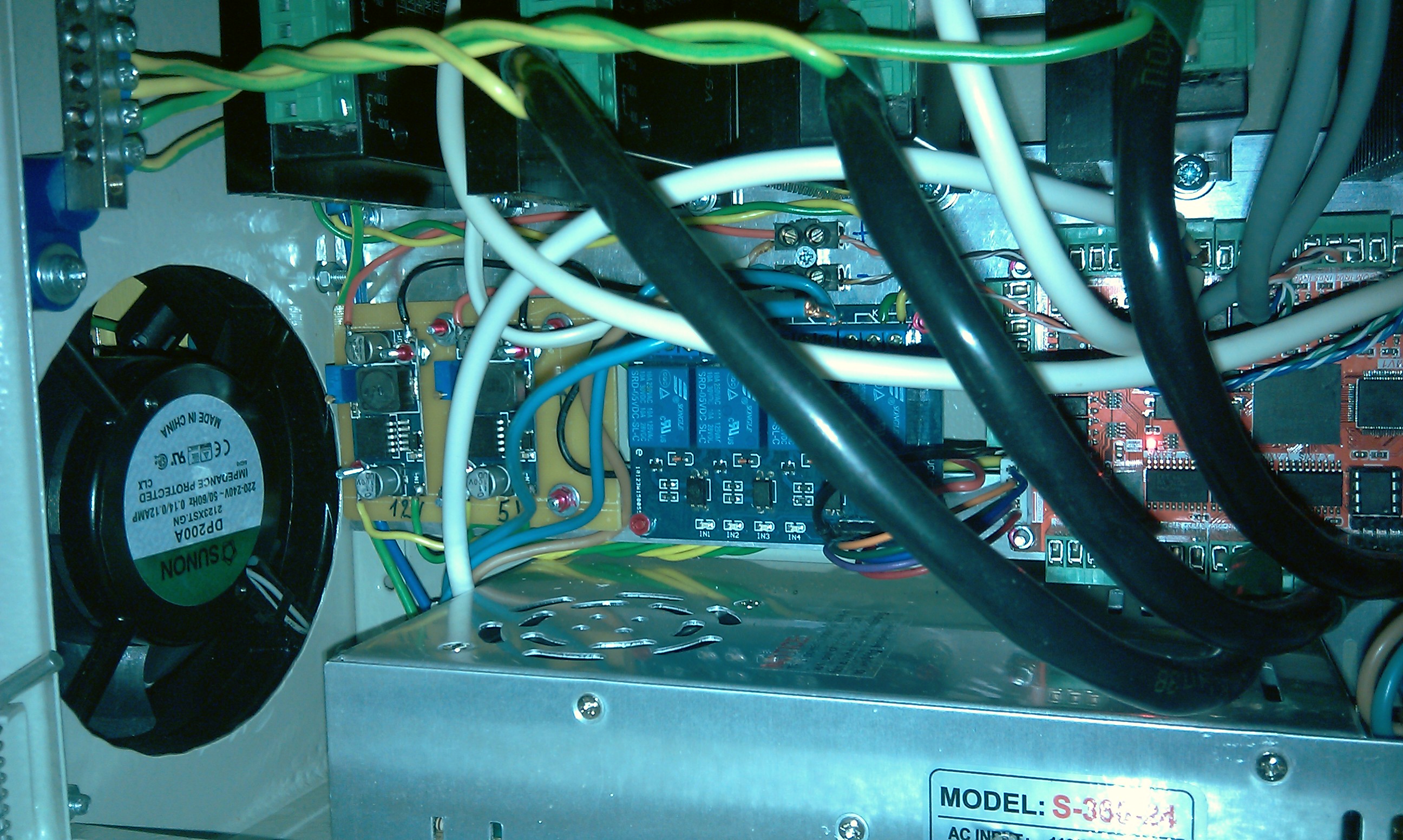

Всем привет!!!
Собрал всё в ящик.
Тест прошёл на ура, но при работе появились глюки с контроллером, Mach выдавал ошибки, то лимиты, то двигатели начинали пищать.
IMAG0093.jpg (4498 просмотров) <a class='original' href='./download/file.php?id=77634&mode=view' target=_blank>Загрузить оригинал (881.7 КБ)</a>
Потом обратил внимание, что вылет происходит при включении вентилятора (на фото чёрный с левой стороны), для него написал скрипт 15 сек. работает 15 минут отдыхает. Выяснилось при включении реле пролетает импульс на плату контроллера, пощёлкал другими реле, такие-же импульсы, но они включают помпу, пылесос, шпиндель с началом программы, кстати выше в теме писал, что при включении шпинделя происходит разрыв связи.
Всё было собрано так-же, но без ящика, на фанере в том же месте.
Отсоединил рабочий ноль от платы реле, включаю всё вручную, полёт нормальный.
Плату коммутации буду переносить поближе к розеткам, посмотрю что получиться. Хотелось как лучше, а получилось как всегда.
IMAG0092.jpg (4498 просмотров) <a class='original' href='./download/file.php?id=77641&mode=view' target=_blank>Загрузить оригинал (891.73 КБ)</a>
Re: Помогите разобраться, контроллер DDLMV1
Низковольтную и слаботочную электронику вы разместили между высоковольтными устройствами. Есть в этом что-то неправильное (:

condor60 писал(а):Всем привет!!!
Собрал всё в ящик.
Была такая же проблема при включении шпинделя. В мач3 писало "файл не найден" и контроллер отрубался. Запитал шпиндель от другой фазы - проблема исчезла. Пришли входные фильтры питания (по 10 евриков за штуку) поставил на инвертор, включил снова в одну розетку, снова отрубает контроллер но уже через раз. Было такое что при включении помпы один из двигателей проворачивался на один шаг. Помпа погружная, без провода заземления. Запитал от той же фазы что и инвертор, "шагания" нет. Шпиндель и насос пока тоже вручную включаю, плату с релюхами ещё не ставил.
