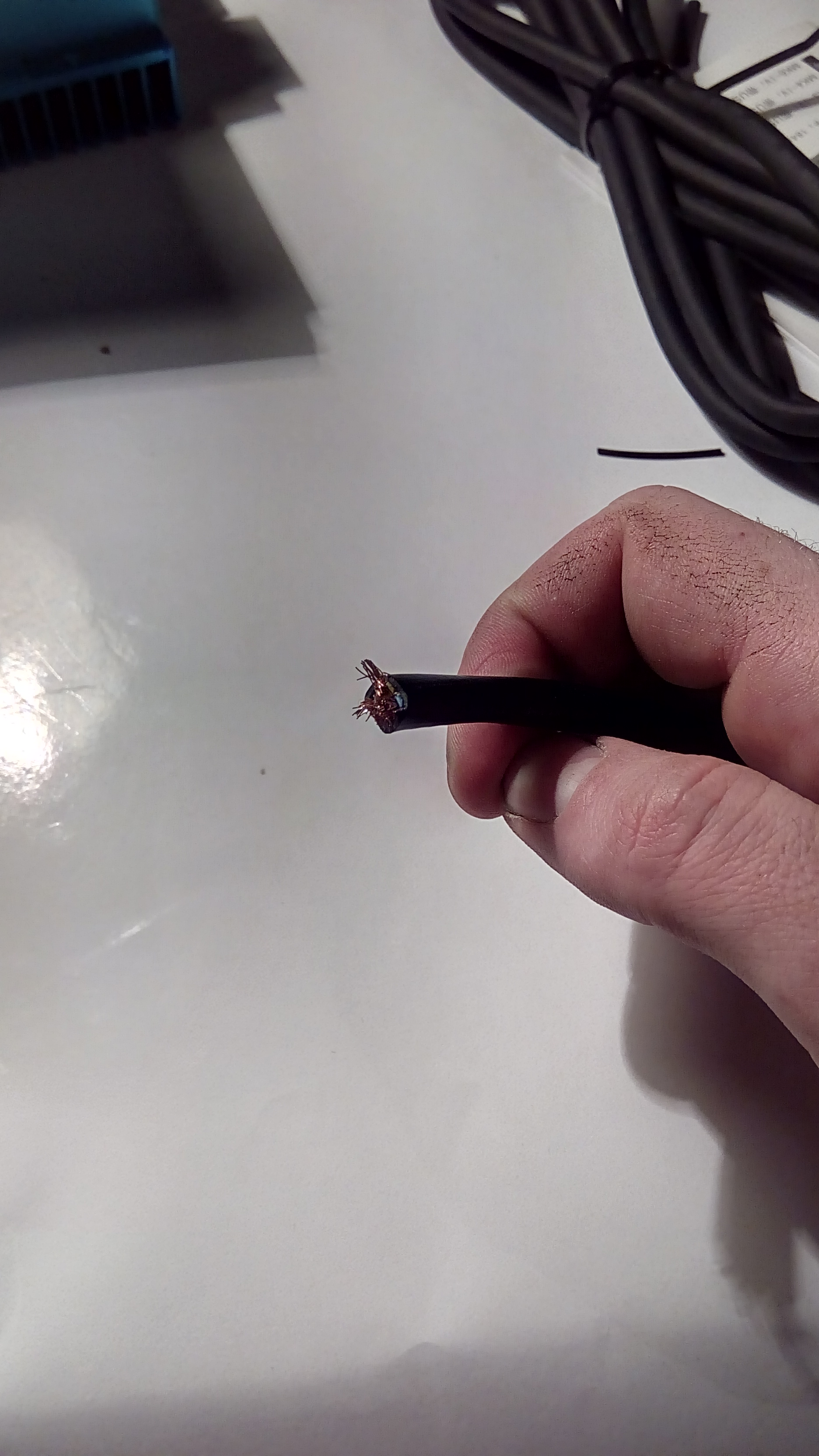

провода двигателей просто разделаны или с напаянными разъемами?
androns
Сообщения: 115
Зарегистрирован: 01 окт 2014, 08:20
Re: ЧПУ станок по дереву/пластику/ размером 2000х2400мм
Сообщение androns »
Вот так пришло
IMG_20161129_214122.jpg (2158 просмотров) <a class='original' href='./download/file.php?id=96182&mode=view' target=_blank>Загрузить оригинал (1.23 МБ)</a>
androns
Сообщения: 115
Сообщение androns »
Вот я колхозник-то. Расправил провода и все. Норм стало...только вот 2 цвета в инструкции не совпадают с реальностью

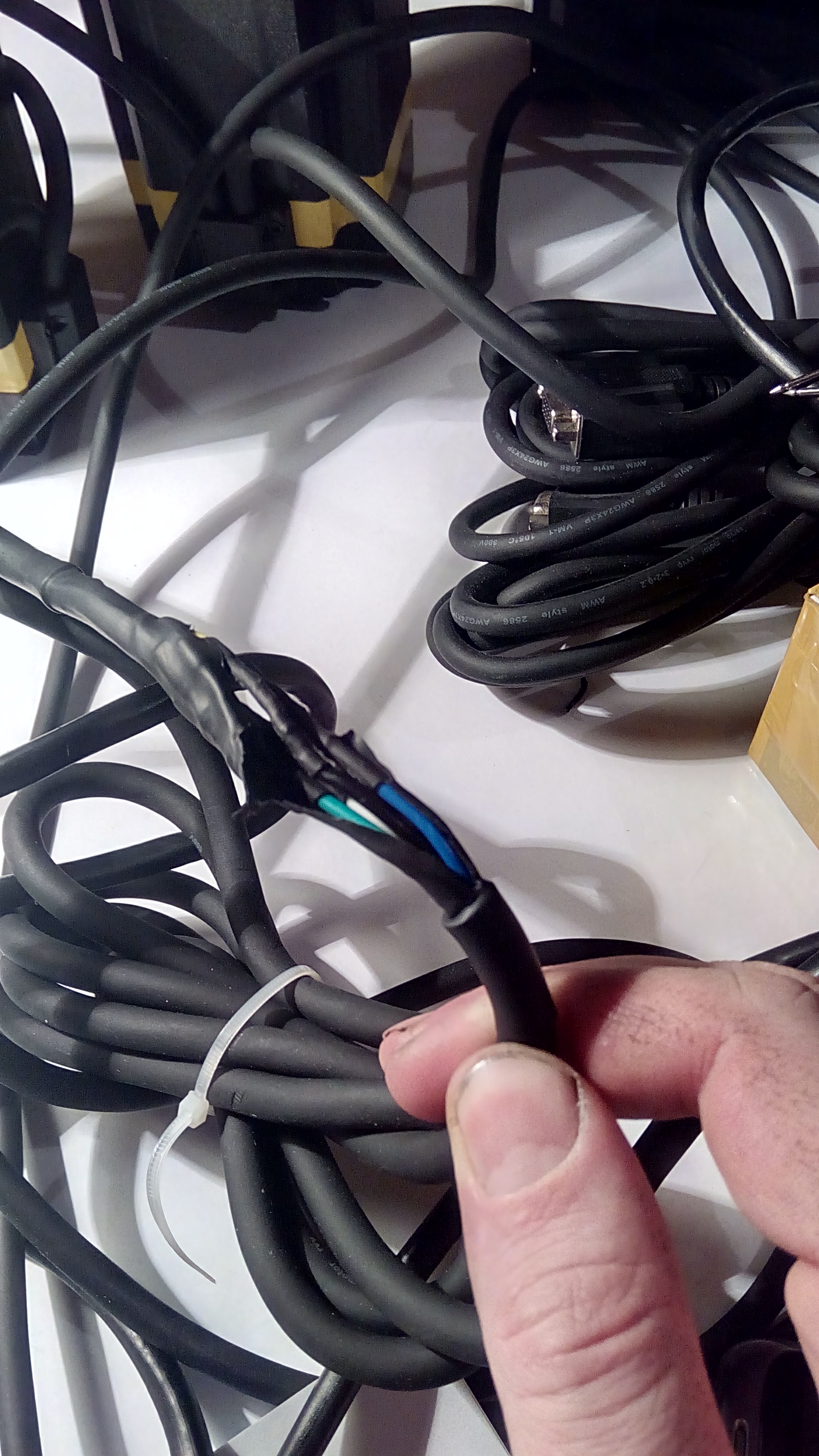

androns писал(а):только вот 2 цвета в инструкции не совпадают с реальностью
можно открывать диспут :)
androns
Сообщения: 115
Сообщение androns »
Уже открыл :)
Mamont
Сообщения: 1667
Репутация: 391
Настоящее имя: Виталий
Откуда: РБ Минск
Сообщение Mamont »
и продавец пришлет 2 куска провода нужного цвета
androns
Сообщения: 115
Сообщение androns »
Оказывается кабели были нарощены. На заводе. Зачем не знаю. Вскрытие привело понимание цветов в норму
