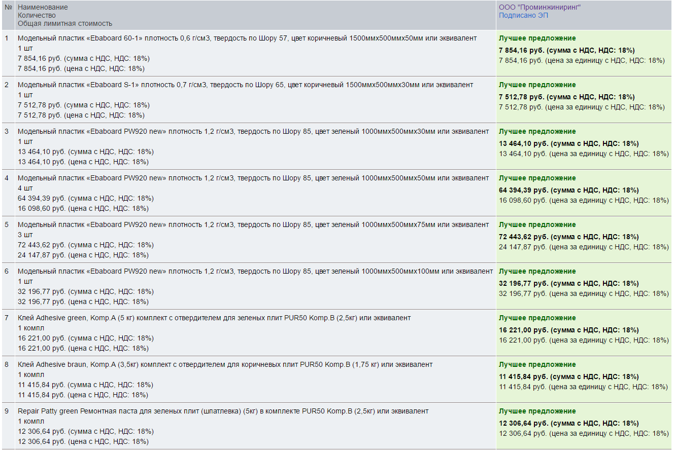

модельный пластик не так уж и дорог по сравнению с ценой изготавливаемых деталей. ну не дсп же ставить.

цен с ходу не нашел... А в сравнении с листовым капролоном оно как?

лист 1500ммx500ммx50мм около 8 тысяч рублей.
хз сколько капролон стоит.
Re: Способы крепления детали.
Стола хватает года на полтора. Капролон нельзя он не клеется.

donvictorio писал(а):лист 1500ммx500ммx50мм около 8 тысяч рублей.
Можно ссыль на контору? Я нашел только по 11 тыс, и то не понятно, продают в розницу или нет.

john1987887 писал(а):Можно ссыль на контору? Я нашел только по 11 тыс, и то не понятно, продают в розницу или нет.
где-то на тендерных сайтах нашёл, щас уже лень искать. 8, 11, да даже 15 тр за такой лист это вполне приемлемо (в районе 500 р кило в розницу)
Дрюня писал(а):Ну так он фрезерует в жертвенном столе ложе под деталь - условно обнулили на уровне фрезеровки, добавили толщину концевой меры и высоту детали - будет высота чистовой поверхности детали ну и немного вверх для черновой и чистовой обработки поверхности.
а ещё можно забить где-то посередине пластика кусок алюминиевого прутка, фрезернуть поверхность вместе с ним и использовать образовавшуюся алюминиевую площадку как датчик нуля по Z. на пару раз воткнуть фрезой хватит :)

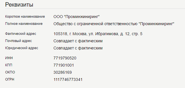

нашёл

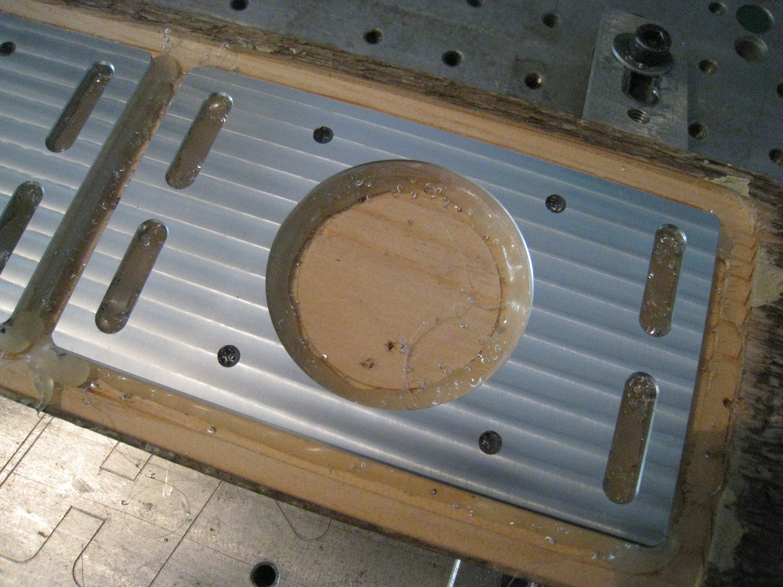

Экспериментировал со шпаклёвкой, но не рассчитал с режимами и к тому же профрезеровал деталь насквозь в месте самой большой точки шпаклёвки - деталь вырвало. Но до фрезеровки самой шпаклёвки держало очень хорошо. Закончил деталь "по старинке" на шурупах с шайбами.
С обратной стороны нужно было сделать чистовой проход и фаски, как на зло циакриновый клей закончился. Приклеил термопистолетом - получилось хорошо. Не так удобно потом отчищать этот клей как циакриновый, но как вариант крепления для чистовой обработки нормальный.

Дрюня писал(а):Не так удобно потом отчищать этот клей как циакриновый
спиртом промокнуть, и через несколько минут отваливается.
нашёл
всегда было интересно, как такие фирмы работают? Сайта нет, контактов нет, ничего нет. Она вообще существует? Как торгует? Как найти, текущие цены глянуть?
