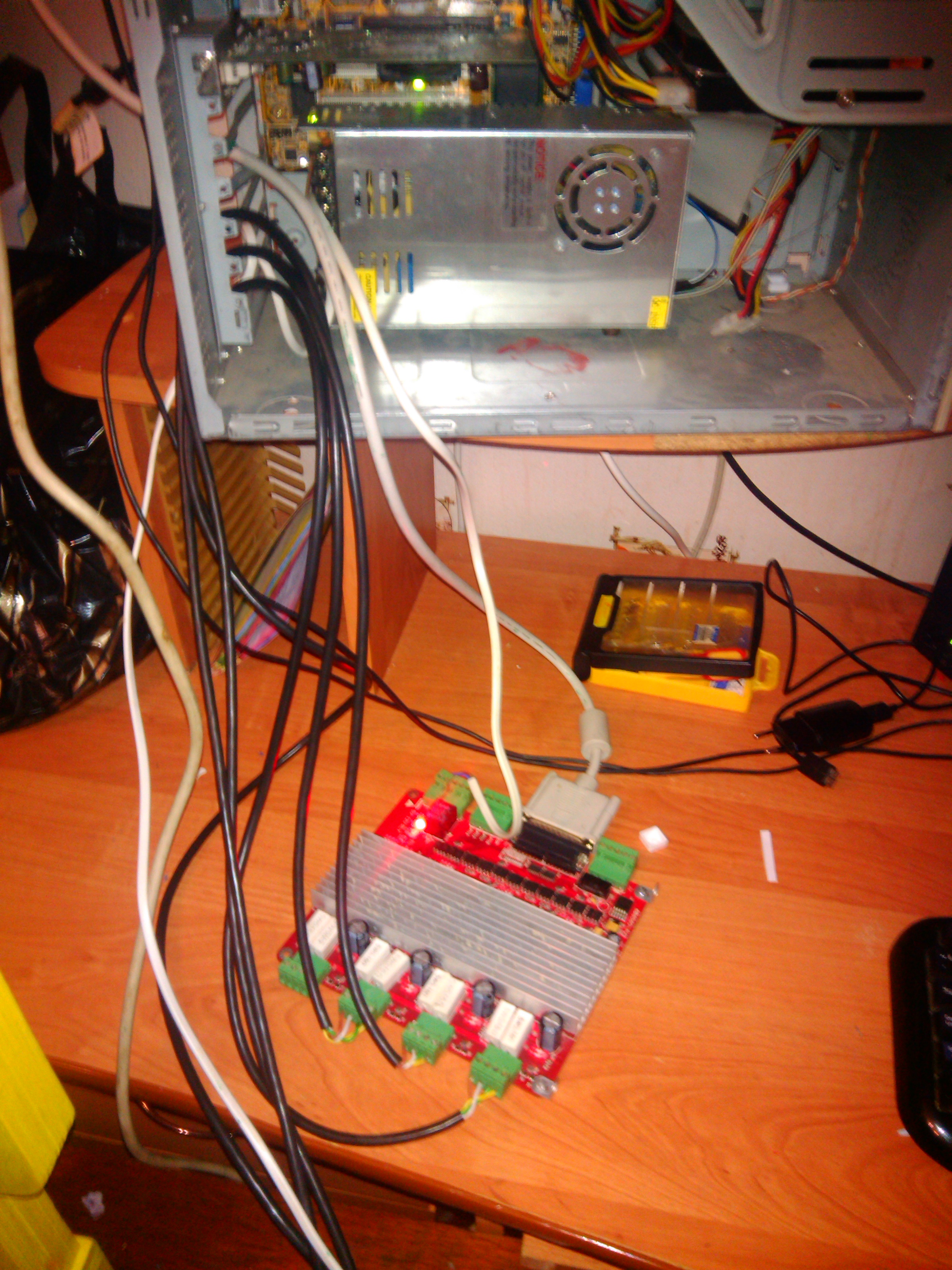

Всем привет! у меня контроллер 6B6560-4v3..подключил через порт LPT к компу, где установлен MaCH3.. к контроллеру подключены 3 шд, надеюсь правильно (пока не знаю). На плате контроллера горит один красный светодиод в районе колодки подвода питания...вроде бы настройку всю сделал, но что-то всё глухо...на ручное управление не реагирует...должны ли индикаторы осей гореть?

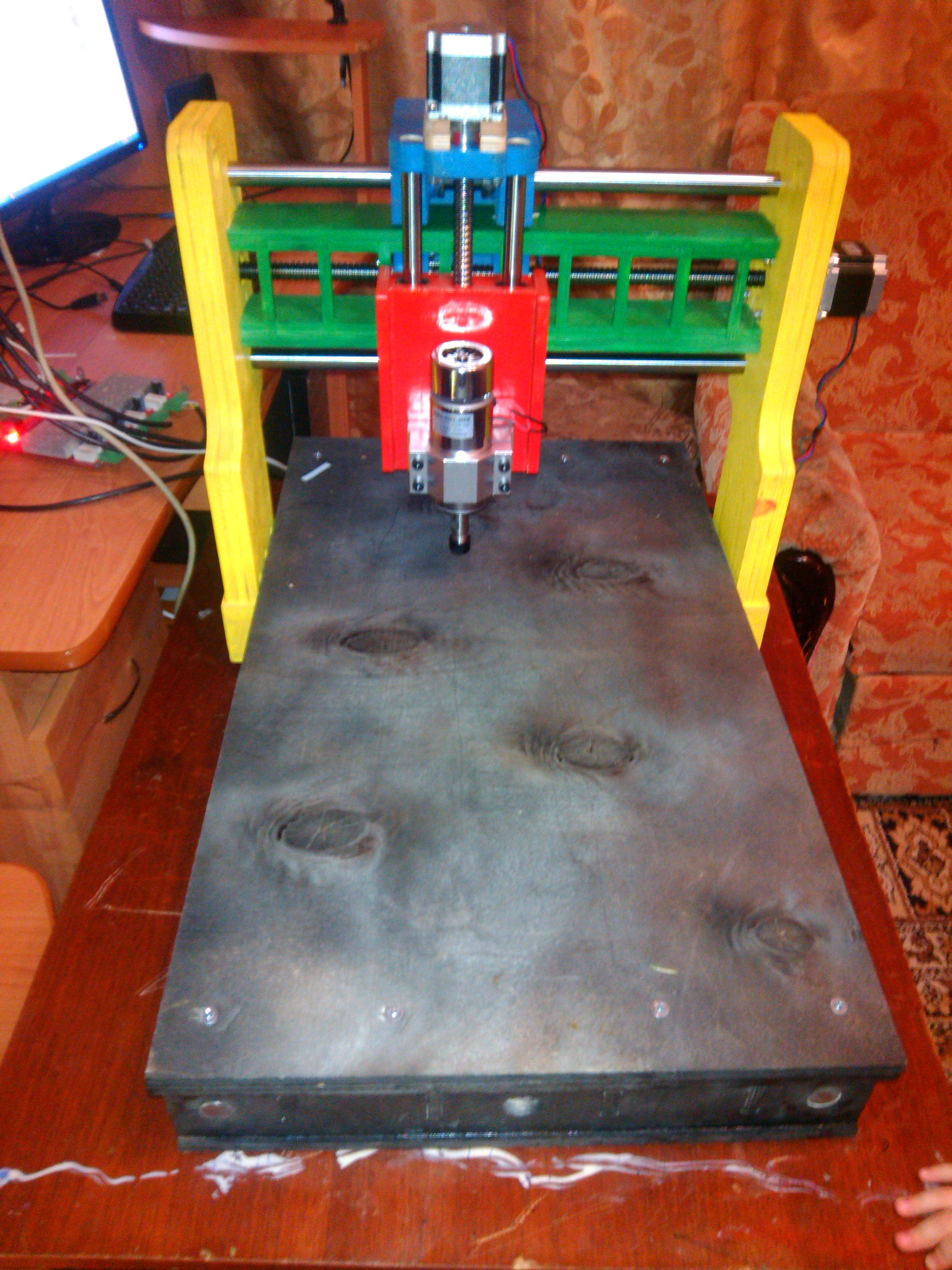

Мой станок...собрал, но не запустил..

Собрал, но не запустил)

конечно, тут я ушёл далеко от первоначального замысла...один добропорядочный форумчанин почти за символическую цену предложил мне набор фанерных деталей, из которых и сделал я станок...впрочем, всё остальное кроме контроллера, я тоже через него достал, так было проще и надёжней). С меня сборка и окраска)

Вы тоже безумство а-ля станок Графа повторили я смотрю.
Как по граблям то ходить наверно прикольно.

Безумством сие творение я не считаю, т.к. механика, используемая при сборке станка (швп sfu1605, валы 20 и 16 мм.)позволит в будущем провести апгрейд в виде замены фанерных деталей на алюминиевые...а сейчас набираюсь опыта...

может всё-таки кто-нибудь подскажет, почему на плате горит 1 светодиод (12V) всего?

В маче пины прописали?
Естоп настроили?
Инструкцию на свою плату читали?

Так на мой взгляд все сделал...хотел бы уточнить для начала, что если контроллер отключючен от com порта компьютора, то горение одного светодиода (12v) это нормально?

Да ХЗ что там за светодиоды, нет у нас таких контроллеров.
Что на них хоть написано?
