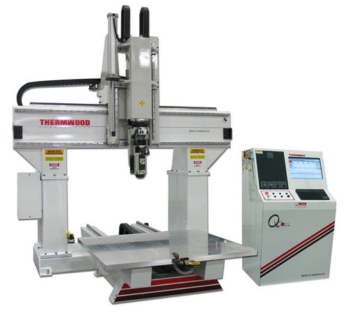

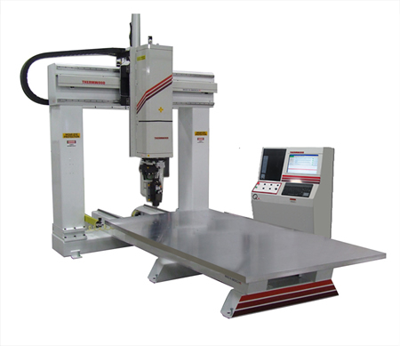

Не, мне все же вот эти больше нравятся..
cnc-machining-center-5-axis.jpg (4970 просмотров) <a class='original' href='./download/file.php?id=58372&mode=view' target=_blank>Загрузить оригинал (29.36 КБ)</a>
M67_105QCsm_md.jpg (4970 просмотров) <a class='original' href='./download/file.php?id=58373&mode=view' target=_blank>Загрузить оригинал (59.16 КБ)</a>

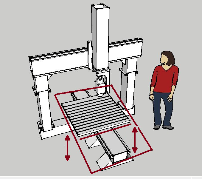

Красивых картинок в интернете 5 осевиков как бы навалом, и я уже почти все пересмотрел. С конструкцией тоже уже определился, осталось немного доработать, найти слабые места и по возможности устранить до воплощения в железе..
Re: 5-ти осевой с подвижным столом 1500х1500х600

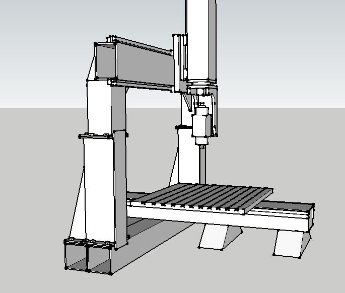

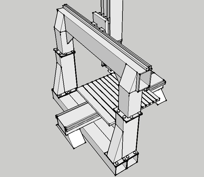

vektor_z писал(а): Как вам такая конструкция? может нужно еще что нибудь добавить, убрать, изменить или оставить как есть?
Хорошо бы сделать укосины, препятствующие наклону портала относительно центральной нижней балки.
Я вот одно не пойму, почему в этой конструкции, рабочий стол висит на одной балке? :wik:
Predator писал(а):Я вот одно не пойму, почему в этой конструкции, рабочий стол висит на одной балке? :wik:
Ну и хорошо.
Для удержания заготовки этого более чем достаточно.
Правда то, что самая нижняя балка работает на скручивание - как-то неудачно. Да и прикреплена она к боковинам и балке стола сильно неудачно.
michael-yurov писал(а):Ну и хорошо.Для удержания заготовки этого более чем достаточно.
Миша, вот поясни мне, что хорошего в висящем столе? Как он будет держать нагрузки по краям, когда на него давит шпиндель?
22.JPG (4914 просмотров) <a class='original' href='./download/file.php?id=58377&mode=view' target=_blank>Загрузить оригинал (128.26 КБ)</a>
Где тут жёсткость конструкции? :wik:
Это, как висячие мосты.

Да, не. Немного не так. У фирмачей на фотке висит не более 20-25% ширины стола. Тока нахрена?
Фердинанд Порше
Справа и слева что ли?
Полагаю стол будет достаточно толстый и прочный, чтобы не согнуться на вылете в 25 см.
И зачем давить шпинделем на стол?

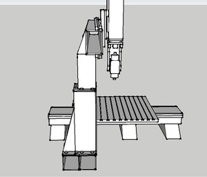

А я вижу проблему в недостаточной площади боковых опор.

michael-yurov писал(а):И зачем давить шпинделем на стол?
Миша, ты ведь прекрасно понял, что я имел ввиду, зачем эти вопросы?
michael-yurov писал(а):Полагаю стол будет достаточно толстый и прочный, чтобы не согнуться на вылете в 25 см.
Да будь он хоть трижды толстым, это неправильная конструкция, которая парит в воздухе и принимает динамические нагрузки при этом.
PS: Вот на фото из поста Re: 5-ти осевой с подвижным столом 1500х1500х600 #41 правильно сделано. Имею ввиду то, что там 2 опорных балки под столом, а не как тут монорельс какой-то.
P.P.S: Или автор пытается сэкономить на материале? Так скажу сразу, что вся эта экономия выйдет жопой боком! Не на том экономить пытаетесь :silent:
Predator писал(а):Миша, ты ведь прекрасно понял, что я имел ввиду, зачем эти вопросы?
Нет, не понял. Полагаю, усилия там будут небольшие (десятки ньютонов), и плита стола под такой нагрузкой прогнется на микроскопическое расстояние.
Predator писал(а):PS: Вот на фото из поста #41 правильно сделано. Имею ввиду то, что там 2 опорных балки под столом, а не как тут монорельс какой-то.
Не вижу особой разницы.
Predator писал(а):P.P.S: Или автор пытается сэкономить на материале? Так скажу сразу, что вся эта экономия выйдет жопой боком! Не на том экономить пытаетесь
Это, конечно, правильно!

vektor_z
Сообщения: 403
Репутация: 387
Настоящее имя: Василий
Сообщение vektor_z »
Predator писал(а):Да будь он хоть трижды толстым, это неправильная конструкция, которая парит в воздухе и принимает динамические нагрузки при этом.
Не, ну я конечно за жесткую конструкцию, но без фанатизма!! Я же не буду выполнять высокоскоросную обработку метала, я вроде упоминал в первом посте что станок будет заточен чисто под деревообработку. В крайнем случае (в чем я очень сильно сомневаюсь), если жесткости мне вдруг не хватит, то эта балка легко убирается и вместо нее ставятся 2 квадратные трубы 150х150 и проблема решена!! По сему этот вопрос считаю закрытым, стол это тот элемент который меня меньше всего беспокоит!
Какая тут экономия.. эта балка стоит в 3 раза дороже чем профильная труба.

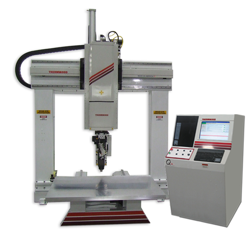

Как бы тоже не вижу особой разницы, края плиты свисают от кареток примерно на 250-300мм..
Вот на этом фото хорошо видно..
А теперь представьте что вместо двух отдельных опор стоит один монорельс..
M67_55QCsm.jpg (4758 просмотров) <a class='original' href='./download/file.php?id=58399&mode=view' target=_blank>Загрузить оригинал (271.53 КБ)</a>

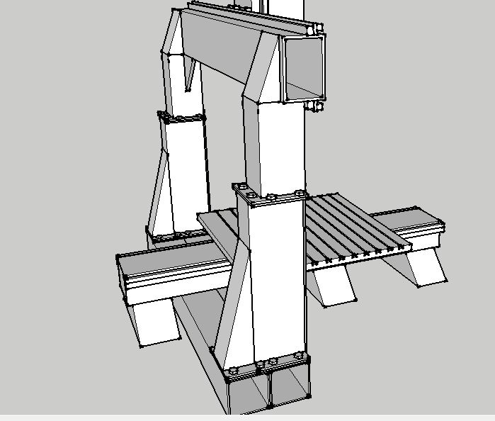

michael-yurov писал(а):Хорошо бы сделать укосины, препятствующие наклону портала относительно центральной нижней балки.
ukr-sasha писал(а):А я вижу проблему в недостаточной площади боковых опор.
Тоже сомневался в этом узле, слишком маленькая площадь под опорами, и портал будет шататься вперед-назад. Немного доработал, думаю так будет лучше.
30.JPG (4759 просмотров) <a class='original' href='./download/file.php?id=58395&mode=view' target=_blank>Загрузить оригинал (47.9 КБ)</a>
31.JPG (4759 просмотров) <a class='original' href='./download/file.php?id=58396&mode=view' target=_blank>Загрузить оригинал (59.68 КБ)</a>
32.JPG (4759 просмотров) <a class='original' href='./download/file.php?id=58397&mode=view' target=_blank>Загрузить оригинал (55.61 КБ)</a>
33.JPG (4759 просмотров) <a class='original' href='./download/file.php?id=58398&mode=view' target=_blank>Загрузить оригинал (42.07 КБ)</a>
