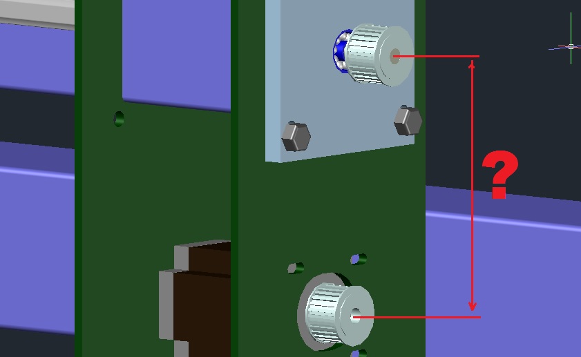

Ребята скажите как рассчитать расстояние между шкивами для подбора длинны ремня?
расчет ремня.jpg (5163 просмотра) <a class='original' href='./download/file.php?id=58917&sid=151e4910d8e60b4d7cab37c75e47be69&mode=view' target=_blank>Загрузить оригинал (40.81 КБ)</a>
Re: Нужны советы по созданию плазмы 1250*2500
Евгений+++ писал(а):Ребята скажите как рассчитать расстояние между шкивами для подбора длинны ремня?
Тут есть ссылки на разные калькуляторы

Евгений+++
Сообщения: 1591
Репутация: 176
Откуда: Воронеж.., пока что
Сообщение Евгений+++ »
alexg-nn писал(а):Я пользовался этим http://www.bbman.com/catalog/belt-lengt ... lator.html
Predator писал(а):Тут есть ссылки на разные калькуляторы
Спасибо, поправил на 5мм :)

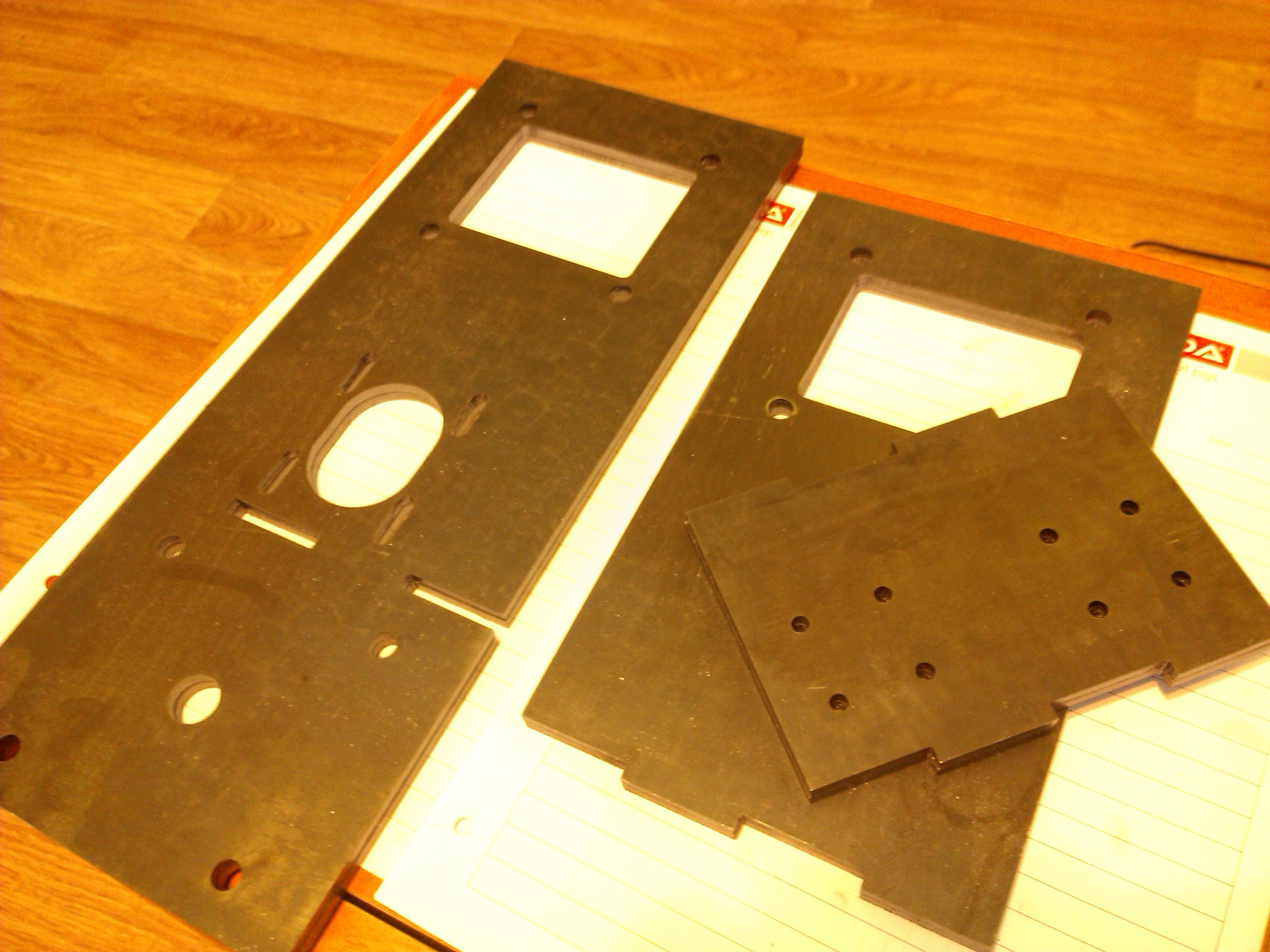

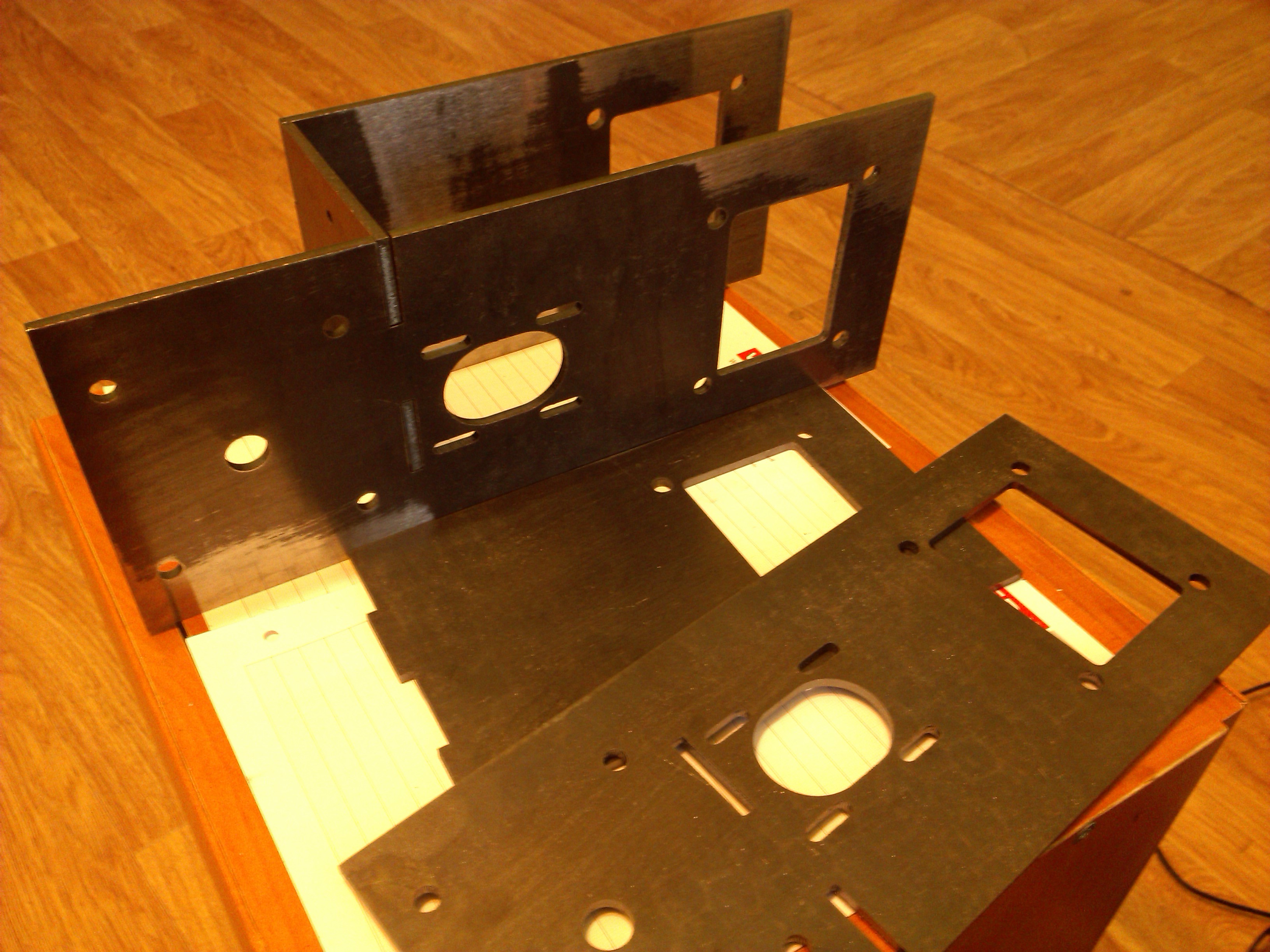

Вот и я начал потихоньку воплощать свои идеи в жизнь.
мои первые детальки.
Автор реза http://www.cnc-club.ru/forum/viewtopic. ... 86#p222286
IMG_20151003_124252.jpg (5082 просмотра) <a class='original' href='./download/file.php?id=59324&sid=151e4910d8e60b4d7cab37c75e47be69&mode=view' target=_blank>Загрузить оригинал (1.21 МБ)</a>
IMG_20151003_124733.jpg (5082 просмотра) <a class='original' href='./download/file.php?id=59325&sid=151e4910d8e60b4d7cab37c75e47be69&mode=view' target=_blank>Загрузить оригинал (1.16 МБ)</a>
IMG_20151003_131715.jpg (5082 просмотра) <a class='original' href='./download/file.php?id=59326&sid=151e4910d8e60b4d7cab37c75e47be69&mode=view' target=_blank>Загрузить оригинал (1.36 МБ)</a>

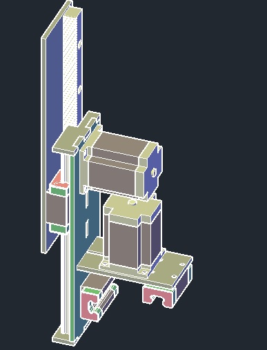

Нарисовал "Z"
Жду замечаний.
ось Z.jpg (4977 просмотров) <a class='original' href='./download/file.php?id=59469&sid=151e4910d8e60b4d7cab37c75e47be69&mode=view' target=_blank>Загрузить оригинал (36.09 КБ)</a>
donvictorio
Сообщения: 2349
Репутация: 683
Настоящее имя: Виктор
Сообщение donvictorio »
а с другого ракурса? как там зубчатая по Z установлена?
