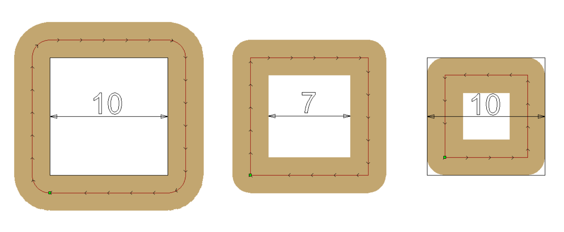

На NCStudio коэффициенты пульс/мм лучше подбирать, а по поводу фрезы можно попробовать вырезать три векторных квадрата 10*10мм один снаружи, второй внутри, третий по вектору и штангелем промерить.
Снимок экрана 2024-01-03 003550.png (1840 просмотров) <a class='original' href='./download/file.php?id=210216&mode=view' target=_blank>Загрузить оригинал (45.74 КБ)</a>
Как показывает практика не все то 3 мм на чем написано 3мм... попадались фрезы 3.175мм на которых при продаже писали 3мм. 0,175*2 по сторонам, дают погрешность 0,35мм на габарите.

Вот такой G-Code какие размеры дает?

А это мы узнаем через пару дней, когда я с празднований вернусь к станку.
