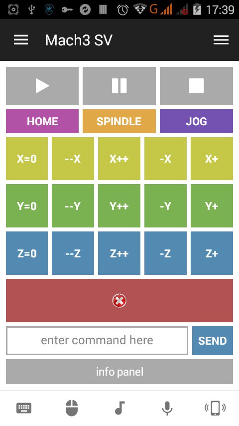

Немного переделал пульт ТС, так сказать под себя
Mach3 SV.zip
(37.55 КБ) 778 скачиваний
Скрин:

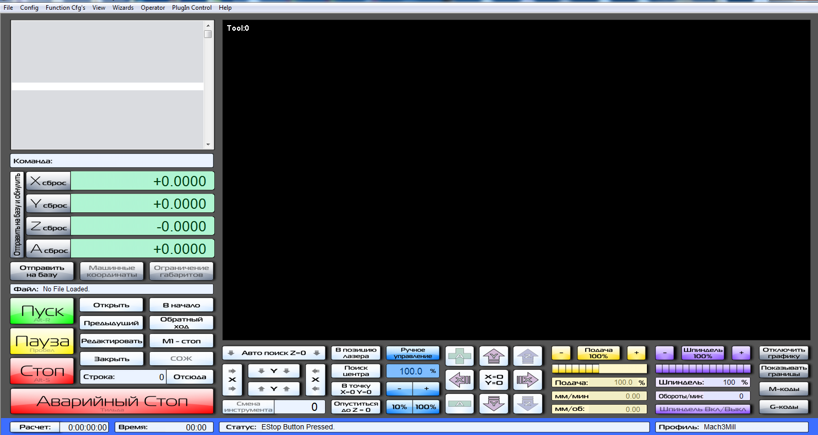

Mach3 (7617 просмотров) <a class='original' href='./download/file.php?id=132943&mode=view' target=_blank>Загрузить оригинал (309.47 КБ)</a>
Mach3
MX_Master писал(а):Итак, добавил в первый пост пульт для Mach3. Вид пульта - вертикальный, под смартфон. Проверял чисто на стандартном скринсете Mach3Mill.
Вы под такой скин пульт не делали?
Re: Универсальный Wi-Fi пульт из смартфона / планшета
stas67 писал(а):Вы под такой скин пульт не делали?
Проверьте. Если пульт для Mach3 заработает с текущей версией Unified Remote, то он будет работать на любом скине. Т.к. юзает только горячие кнопки.
Давно не проверял работоспособность выложенных файлов, текущая версия Unified Remote может их и не распознать.
stas67
Сообщения: 19
Зарегистрирован: 14 дек 2016, 20:52
Настоящее имя: Пётр
Сообщение stas67 »
Скин по умолчанию в Mach3 работает, переключаю на этот некоторые кнопки не совпадают, надо править но не умею, скин очень роспостронён среди пользователей Mach3 вот и думаю может есть готовое решение.
stas67 писал(а):Скин по умолчанию в Mach3 работает, переключаю на этот некоторые кнопки не совпадают, надо править но не умею, скин очень роспостронён среди пользователей Mach3 вот и думаю может есть готовое решение.
Все комбинации горячих кнопок можно очень быстро поменять в файле 'remote.lua', подсказки и коменты там везде на русском. Пробуйте. Если не получится, могу что-то подсказать.
