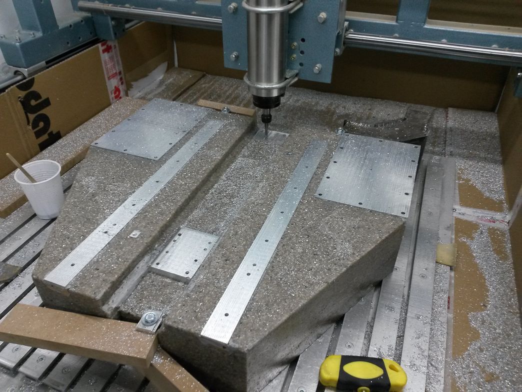

alexg-nn писал(а):лучше обойтись обычными плоскими пластинами и шабрить их до усрачки?
Не надо ничего шабрить до усрачки , надо всего лишь пересмотреть концепцию юстировки .
На данный момент Вы решили совместить юстировку 3-х координат в одном решении , думая что Вы всего
лишь немного усложнили проблему юстировки . Но Вы тем самым эту проблему возвели в куб , весьма усложнив
юстировку и требования к измериловке . Продумайте методы юстировки исходя из доступности методов измерения ,
гораздо лучше будет если юстировка одной из координат не вызовет изменений в других координатах ,
а это возможно. Да , возможно Вам понадобится для этого немного изменить конструкцию , но значительно упростит
юстировку и проблемы с ней связанные , а так у Вас получается что юстировка одной из координат неизбежно влечёт
и изменения в двух остальных , которые потом опять надо юстировать . В данном случае - проще , не значит лучше .

Возможно, если бы я начал сейчас новый проект со станиной из полимербетона, не за что бы не начал привязыватся к изначально неровной поверхности, может было бы рационально отливать её совместно с шлифованой с одной стороны чугунной или стальной плитой размещенной поперек, а вот на неё уже поставил портал причем на плоские плиты и каретки рельсов прикрепил туда же за счет чего получил одну заведомо точную ось.

Пардон, но, по большому счёту, о юстировке речь вообще не шла. Речь идёт о том, как зафиксировать это найденное положение в дальнейшем. А юстировать портал можно хоть теми же подкладками, как предлагал тов. Афтаев. Я же вместо подкладок предлагаю использовать болты. А то, что этот способ подстройки положения "территориально" совпал с узлом "заливки", ну так просто так получилось. Сделать узлы юстировки для всех степеней свободы, не смешивая их при этом - достаточно хлопотно, станок обрастёт ещё большим количеством всяких сложных в изготовлении (читай - на стороне) прибамбасов.
shur писал(а):Не стОит в подобных случаях аппелировать к сообществу
Ну, вопрос был риторический.
Mihaill писал(а):может было бы рационально отливать её совместно с шлифованой с одной стороны чугунной или стальной плитой размещенной поперек
Такой плиты у меня нет, покупать её только ради заливки я не хочу и не буду. Мало того, такая плита на 600мм длиной весит как станина (70кг) и трясти такой бутерброд (почти 140кг) вибратором вообще бестолку, если только глубинным.

Re: Требуется изготовить пару деталей из стали.
alexg-nn писал(а):Напомню, что основание и портал - из полимербетона, форма МДФ, точность формы - низкая.
форму ты хоть из золота и супер точную сделай ее один фиг поведет ;)

aftaev, это я писал для того, чтобы не думали, что у меня есть чугунная плита, к которой я могу что-то привернуть для жёсткости формы. И всё равно ведь предложили :)

alexg-nn писал(а):То есть уважаемое сообщество полагает, что лучше обойтись обычными плоскими пластинами и шабрить их до усрачки? :) Кто за, поднимите руку :)
Во всяком случае это проверено неоднократно и дало положительные результаты.

alexg-nn писал(а):И всё равно ведь предложили
Да я собственно и не предлагал, попытался найти решение для конкретной задачи, вариантов множество и это всего лишь один из них.
aftaev писал(а):ее один фиг поведет
Обязательно, весь вопрос на сколько, можно и миллиметры болгаркой дрючить, а можно и шаберком соточки поскоблить.
alexg-nn писал(а):как зафиксировать это найденное положение
А надо ли, время тоже вносит свои коррективы, даже в чугунные станины, а вы всё зафиксировали.

Может стоит попробовать выставить портал таким способом https://youtu.be/URtU1XImjWE?t=133 ,если уж хотите соединения портала со станиной залить эпоксидкой.

andrew75 писал(а):Может стоит попробовать выставить портал таким способом https://youtu.be/URtU1XImjWE?t=133 ,если уж хотите соединения портала со станиной залить эпоксидкой.
В смысле - внешние съёмные средства юстировки? Вариант, в принципе. Хотя у меня идея больше сделать как у nik'а в его фрезере от немца. Там стык разъёмный, но залит смолой.

alexg-nn, интересно сколько будет стоить твой станок телепортировать из Нижнего Новгорода в Москву к Дести, чтоб он все шлифанул целиком все посадочные места ?

aftaev писал(а):чтоб он все шлифанул целиком все посадочные места
И это самый правильный ход :good:
Даже,можно и так
andrew75 писал(а):Даже,можно и так
аха "можно" на станке на круглых рельсах, наверно имеет высокую точность :)

aftaev писал(а):наверно имеет высокую точность
Хотя бы для общей обдирки-почему нет? Я же не утверждаю,что точность высокая будет)),далее-с шабером попыхтеть придётся.
