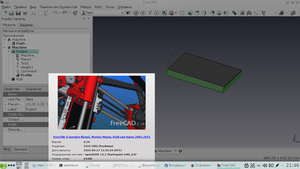

Для Убунту искать не нужно: sudo add-apt-repository ppa:freecad-maintainers/freecad-daily
Выглядит так:
CAM.png (7819 просмотров) <a class='original' href='./download/file.php?id=60637&mode=view' target=_blank>Загрузить оригинал (232.24 КБ)</a>

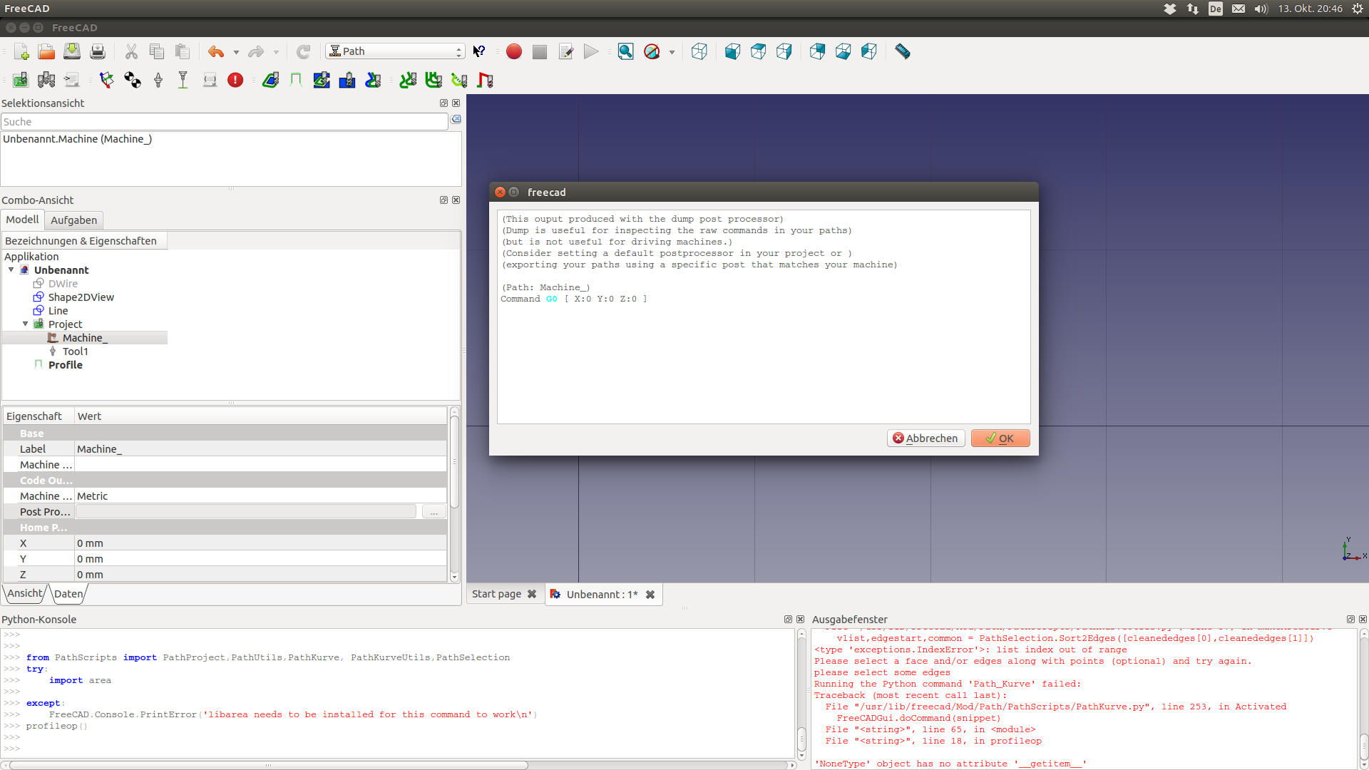

_taras_ писал(а):Где этот САМ находится (картинку если не затруднит)?
FreeCAD_Path1.png (7818 просмотров) <a class='original' href='./download/file.php?id=60638&mode=view' target=_blank>Загрузить оригинал (273.91 КБ)</a>
Вот. Что то наваял. А как правильно пользоваться, или чтобы он делал то, что хочется не вьехал.

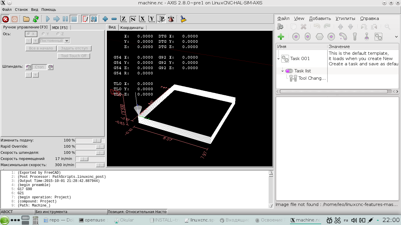

PS Он даже код генерит, который LinuxCNC понимает.
FreeCAD_Path2.png (7818 просмотров) <a class='original' href='./download/file.php?id=60639&mode=view' target=_blank>Загрузить оригинал (147.07 КБ)</a>

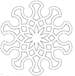

Подскажите в режиме черчения эскиза есть ли опции для создания или дополнительные плагины кругового массива и осфета?

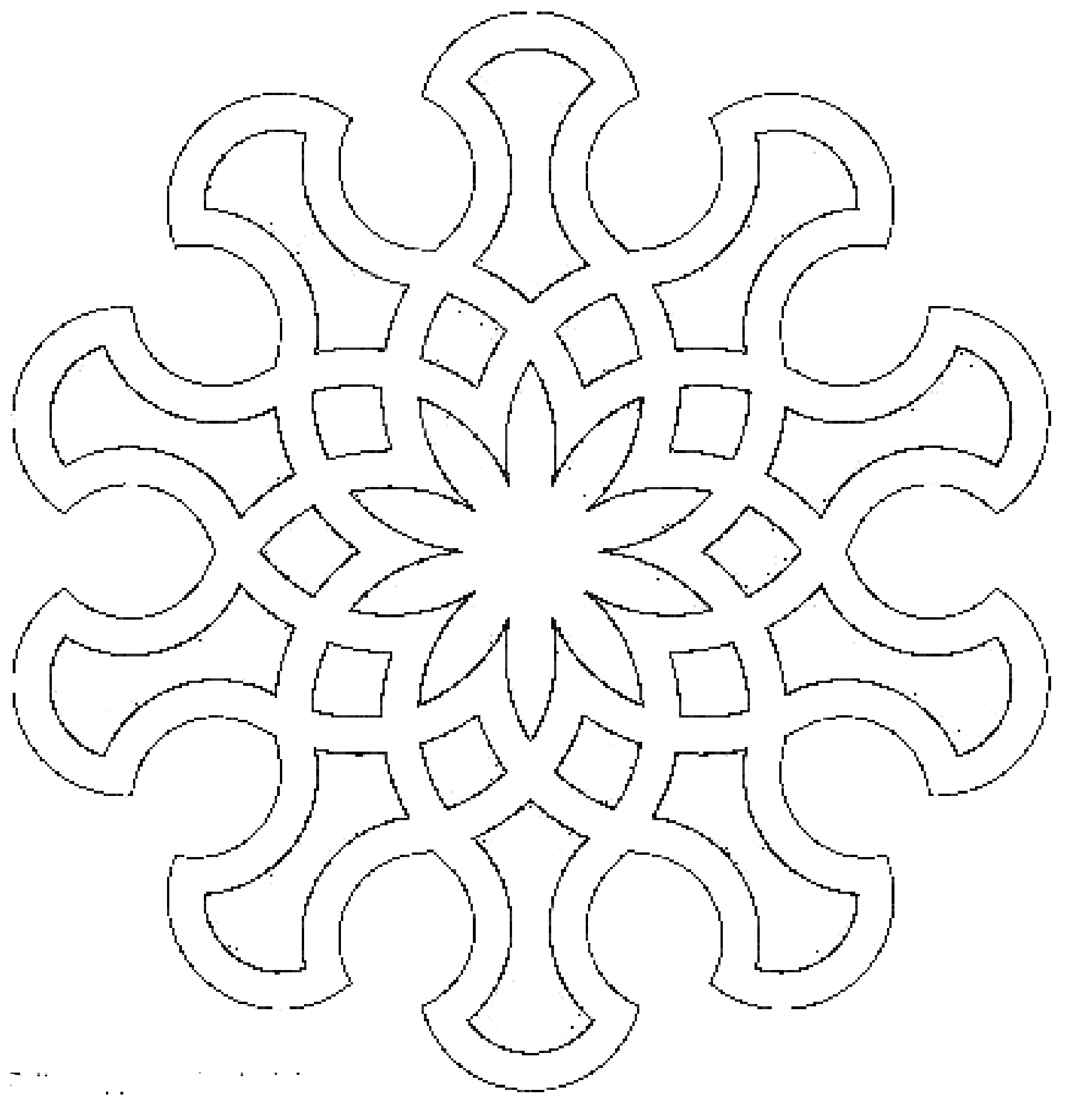

Необходимо сделать чертеж прикрепленного рисунка. Он состоит из 3-х сопряженных дуг.
В солиде я бы начертил три дуги, сделал офсет, зеркалирование и круговой массив.
В фрикаде насколько я понял таких инструментов нет.
Нарисовав один элемент, при попытке его размножить и получаю следующее предупреждение:
Transformed objects are overlapping, try using a higher length or reducing the number of occurrences
new_box.jpg (7696 просмотров) <a class='original' href='./download/file.php?id=61388&mode=view' target=_blank>Загрузить оригинал (434.42 КБ)</a>

Подобные функции есть в Draft WB, но с кривыми они работают пока через одно место... :( :hehehe: :oops:

Не, в inkscape плохо, пробовал. Во первых искажения при оцифровке книги (на втором -третьем луче уже видно). во вторых дугами рисовать очень муторно. Функция разделения отрезков и их соединения для данного случая кропотливая. В общем при распечатке ручной расстановки неравномерность бросается в глаза.
Nick писал(а): на технический чертеж не очень похоже
Это вид сверху шкатулки. Как отчеты закончу, помучаю тебя с програмкой :) и статьей займусь изготовлением.
Re: Освоение FreeCAD
В inkscape такое можно рисовать через Узоры из клонов. Или просто самому из клонов сделать:
Делаем группу из нескольких кружков (которые изображают половину одного "лучика"), потом ее клонируем и расставляем по кругу.
