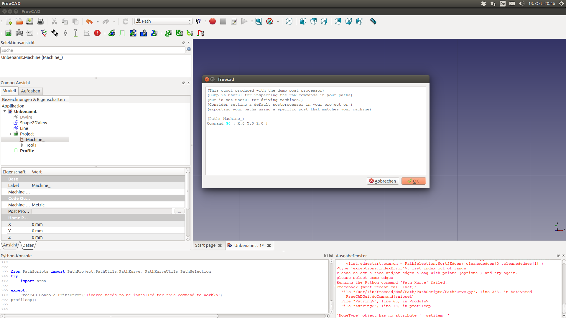

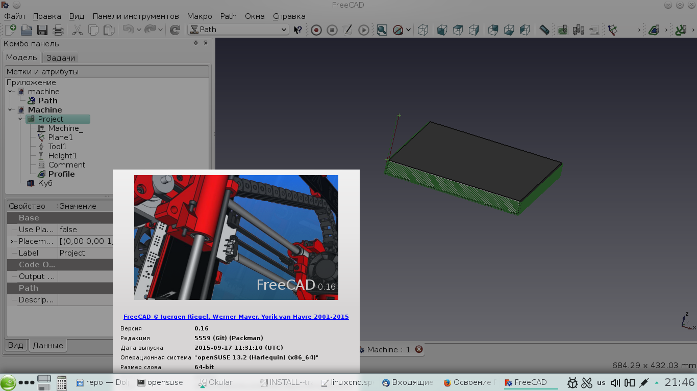

_taras_ писал(а):Где этот САМ находится (картинку если не затруднит)?
FreeCAD_Path1.png (7143 просмотра) <a class='original' href='./download/file.php?id=60638&sid=911411850dd2fd17f060267d205c2a66&mode=view' target=_blank>Загрузить оригинал (273.91 КБ)</a>
Вот. Что то наваял. А как правильно пользоваться, или чтобы он делал то, что хочется не вьехал.
PS Он даже код генерит, который LinuxCNC понимает.
FreeCAD_Path2.png (7143 просмотра) <a class='original' href='./download/file.php?id=60639&sid=911411850dd2fd17f060267d205c2a66&mode=view' target=_blank>Загрузить оригинал (147.07 КБ)</a>

Спасибо, слона-то и не приметил :)

going писал(а): PS Он даже код генерит, который LinuxCNC понимает.
Приветствую, подскажите пожалуйста в какой вкладке это находится. Я так понимаю что LinuxCNC понимает только .ngc формат файла
