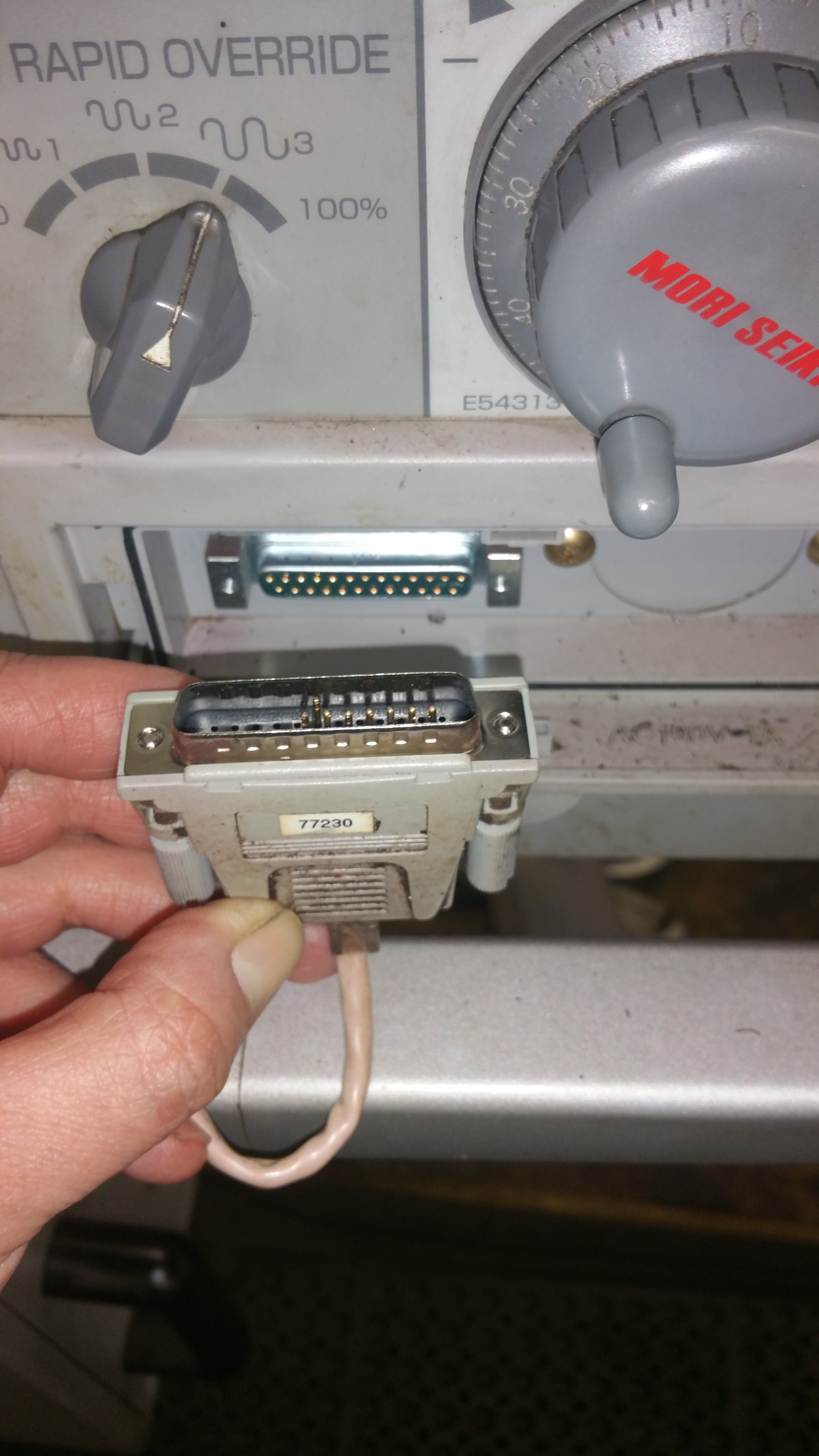

Могу ответить на некоторые вопросы. 1. G50 это устарелый способ установки системы координат, когда привязка инструмента находится в теле програмы. при наличии G54 не используется.
5. G18 означает, что радиусы будут в плане X-Z. G54 это координата дома относительно нуля детали.
6. G40 это отмена компенсации радиуса инструмента (G41,G42).
8. RS-232 обычно используется для передачи програм через DNS сервер.
10. Tool nose radius compensation. В таблице инструментов кроме X и Z должны быть еще две колонки R и C, куда вносятся радиус инструмента и расположение относительно детали (цифра от 1 до 9). для обычного наружного
резца это 3, для расточного 2, и т.д. Используется при командах G41,G42.

Re: ADTECH CNC4620
Сообщение AlekseySP »
Это "вообще" , G коды довольно стандартная вещь. Правда исключения бывают. Купил TC55H, так там половина функций нестандартные. Но описаны в инструкции. У adtech не описаны, скорее всего стандартные. Там есть поддержка фрезерного инструмента? На картинке есть H, D. Это длинна и диаметр инструмента. Длинна задается G43, отменяется G49. За DNS извиняюсь, DNC (Distributive numerical control) правильно. У нас все станки к серверу подключены для загрузки программ.
Хотя можно и напрямую комп к станку подключить. Раньше комп на тележке стоял, по всему цеху возили. Но если есть USB, то это теряет смысл.

AlekseySP
Сообщения: 121
Зарегистрирован: 28 дек 2016, 03:25
Репутация: 32
Re: ADTECH CNC4620
Стоит обычный комп, на нем программа Predator DNC . От компа чеерез свитч идет витая пара к каждому станку, а там переходник RJ45->COM
20170103_073908.jpg (10527 просмотров) <a class='original' href='./download/file.php?id=99114&mode=view' target=_blank>Загрузить оригинал (1.65 МБ)</a>
Настраивали айтишники недели две, потом нам лекцию читали. Аналогичных программ очень много, даже многие эдиторы (CIMCO, Predator, MasterCAM Editor) могут это делать. У нас раньше так и было: из эдитора в COM port , а поскольку порт один, то дальше комутатор ком портов и на станки. Приходилось вручную на свой станок переключаться. Проблем две: правильная распиновка и настройка параметров порта.
