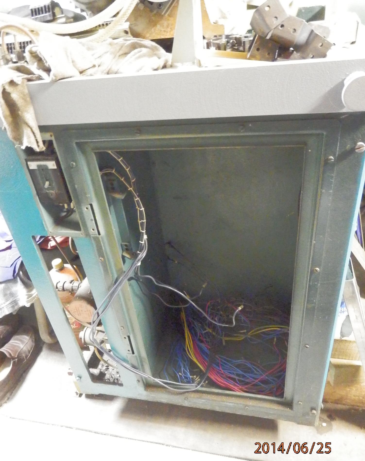

да у меня тоже места не вагон.. штатное место в станке... меняю родную панель..
P6230017.jpg (2957 просмотров) <a class='original' href='./download/file.php?id=51712&mode=view' target=_blank>Загрузить оригинал (282.47 КБ)</a>

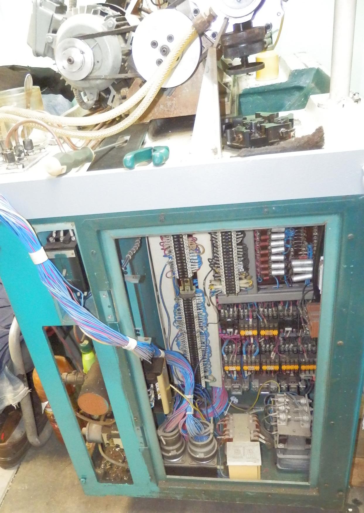

все выдрал, вырубил новый лист и пытаюсь освоить освободившееся место:
P6250001.JPG (2957 просмотров) <a class='original' href='./download/file.php?id=51713&mode=view' target=_blank>Загрузить оригинал (278.49 КБ)</a>
но лезет нифига не все. в отсеке останется только сама панель, блок питания для кфлопа и частотник на 170 ватт для револьвера... остальное - пускатели, блоки питания, пневмореле, частотник на шпиндель - все в другом отсеке.. разъемы по периметру - наши. типа ШР, или что-то подобное. там дохрена всего.. верхний - ввод питания на сервопаки, затем два - питание с сервопаков на моторы. затем два - энкодеры моторов к сервопакам. еще один - энкодер шпинделя к мозгу.. и дальше - управление двумя частотниками. концевики станка, концевики и датчики револьвера.. управляющие концы на смазку, воздух патрона, воздух сменщика, СОЖ и нижний - питание 24в на панель и оптовыходы.. сверху три разъема - два 19 пиновые - панель управления, и один 4-пиновый - свет и выключатель питания.. общую схему если нада - попозже выложу. Ну а по платкам - самодельные платки оптовходов для кфлопа.

вот и у меня место ограничено родным электрошкафом станка. до такой степени, что 2 уровня в районе каналога пришлось делать. не знаю - может, еще аукнется при монтаже проводов.
уже точно не влезает частотник и сетевой фильтр. пока не знаю точно что еще в схеме будет, монтирую то. что есть. по разъемам понял. я аналогичный вопрос у ukr-sasha спрашивал про шкаф. то есть у вас все отсоединяется?
думал-думал, решил что от моторов кабели идут сразу в сервопаки. не буду дополнительные разъемы ставить. а вот линейки, наверное, разъемами на корпус шкафа, потом уже в ЧПУ. ладно, все равно снимать плиту с электроникой не планируется - раз все опутаю проводами и останется.

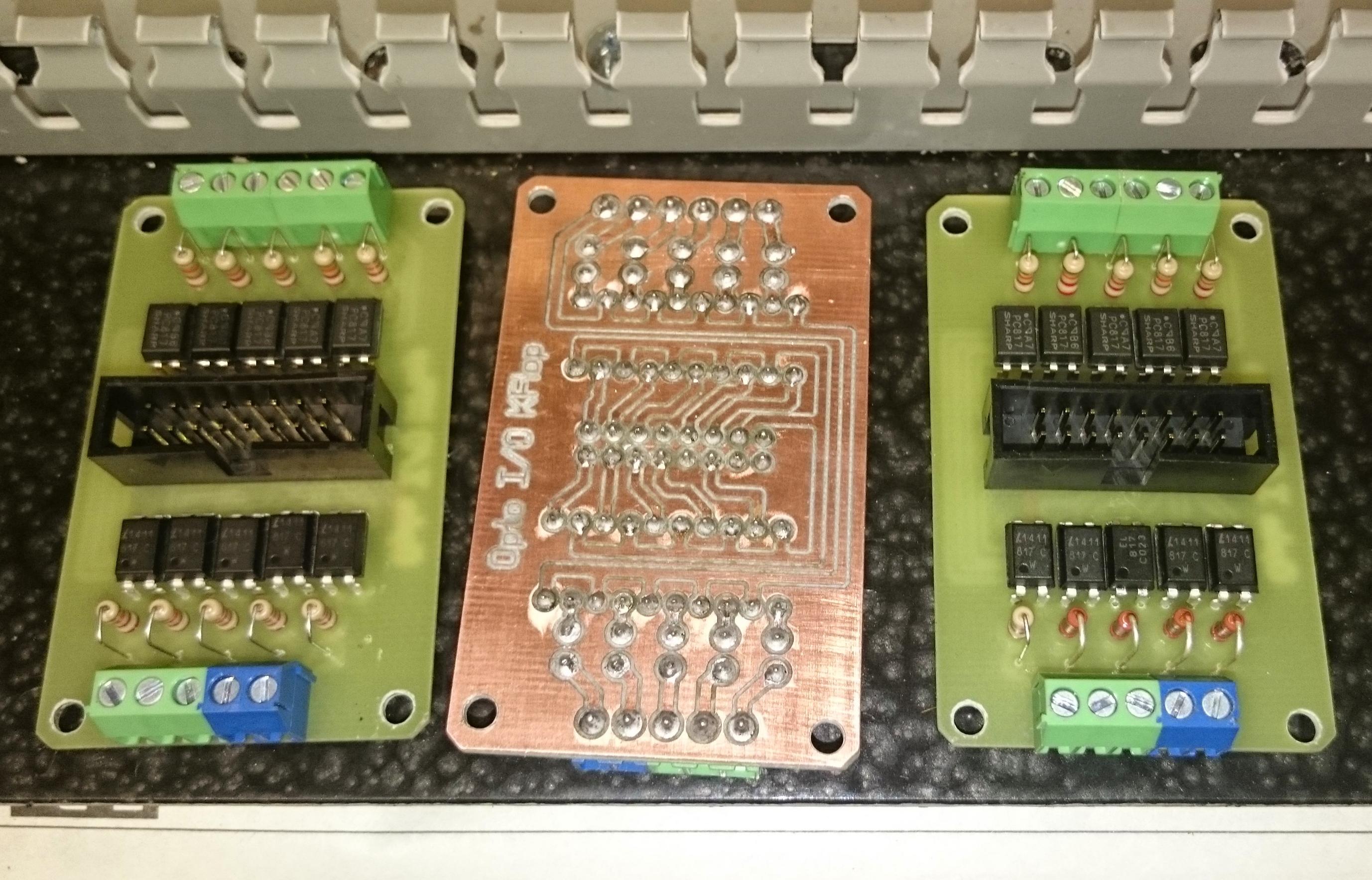

интересно, нужны ли мне такие платки?
у каналога в сборе много контактов по периметру занято получается? не знаю -может, проложить по периметру еще кабель-канал маленький. пока думал просто провода подвести (есть такие липучки-держатели под пластиковые хомуты).

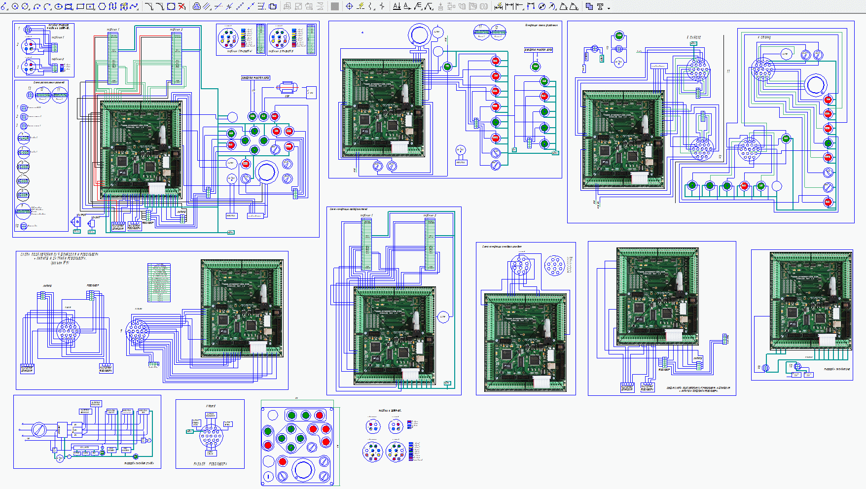

Буфер обмена01.gif (2923 просмотра) <a class='original' href='./download/file.php?id=51792&mode=view' target=_blank>Загрузить оригинал (339.3 КБ)</a>
это реальные схемы по которым собственно и собираю все. готовые рабочие если нада - выложу после запуска станка ибо что-то по ходу меняется.. но вообще входов катострофически не хватает.. еще бы десяточек для полного счастья не помешал.. ну а по разъемам - это дело ваше.. можно ставить, можно не ставить. с одной стороны лишние разъемы - источники лишних проблем при сборке и возможное место гемороя в будущем.. с другой стороны когда все на разъемах работать заметно проще и удобнее.. ну и тестить проще.. единственное - счас бы я на сигнальные брал другие разъемы.. а на силу тока типа ШР-ов.. катотак..

P.S. схемы впечатляют.

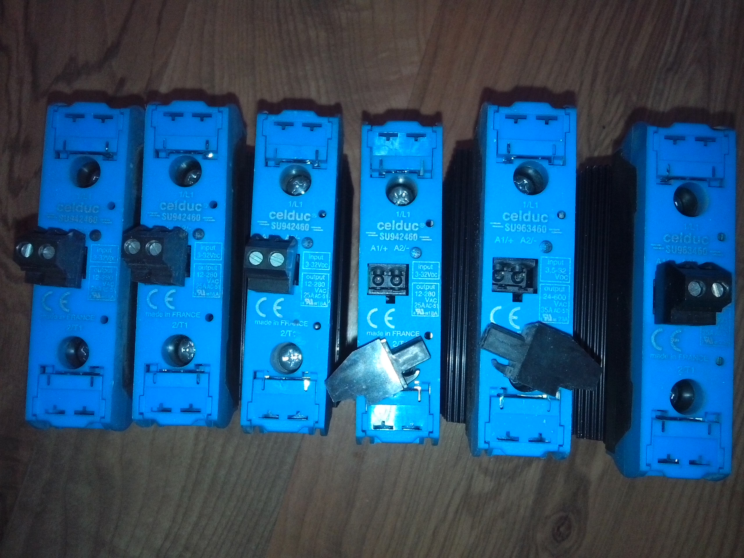

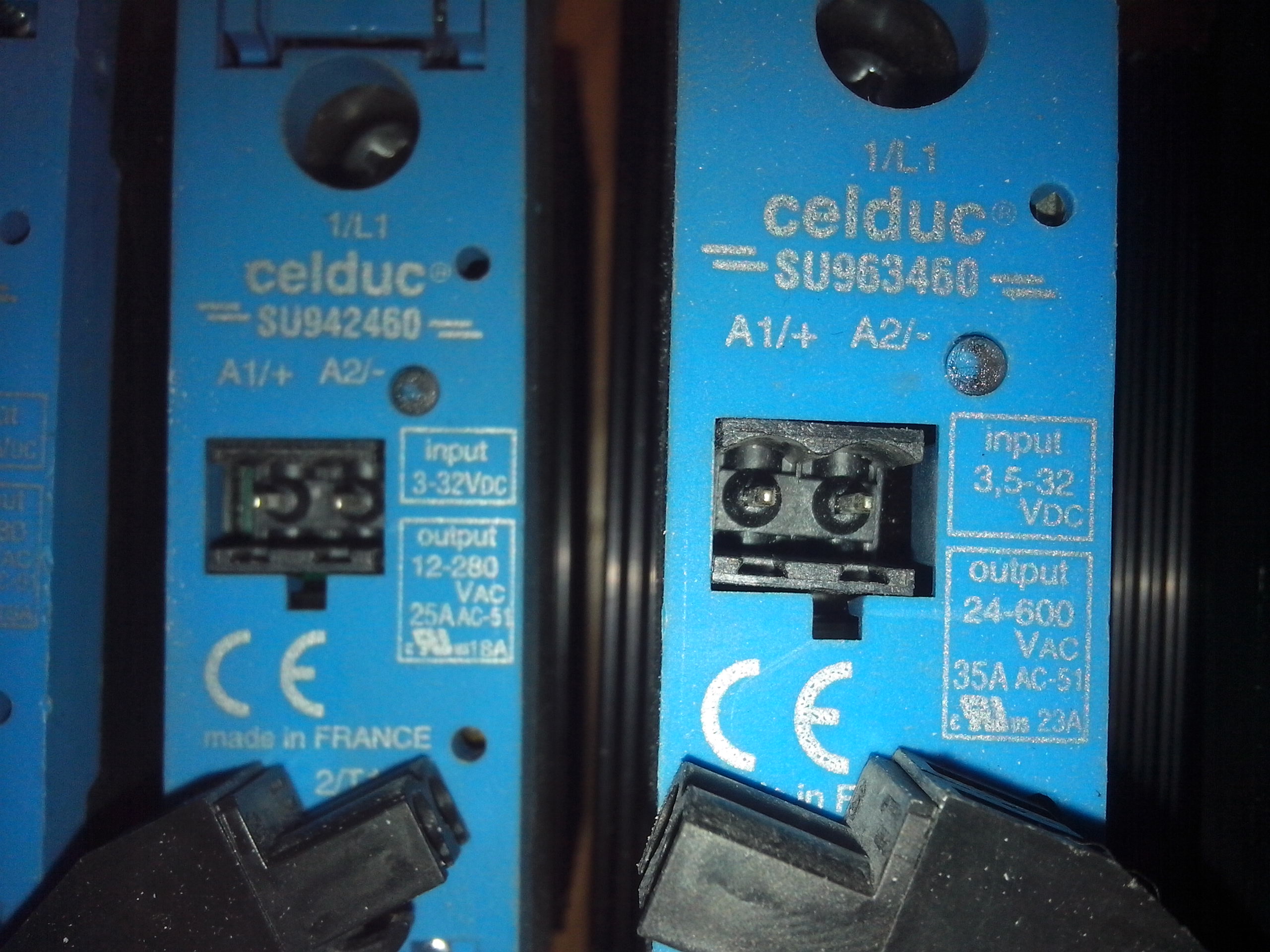

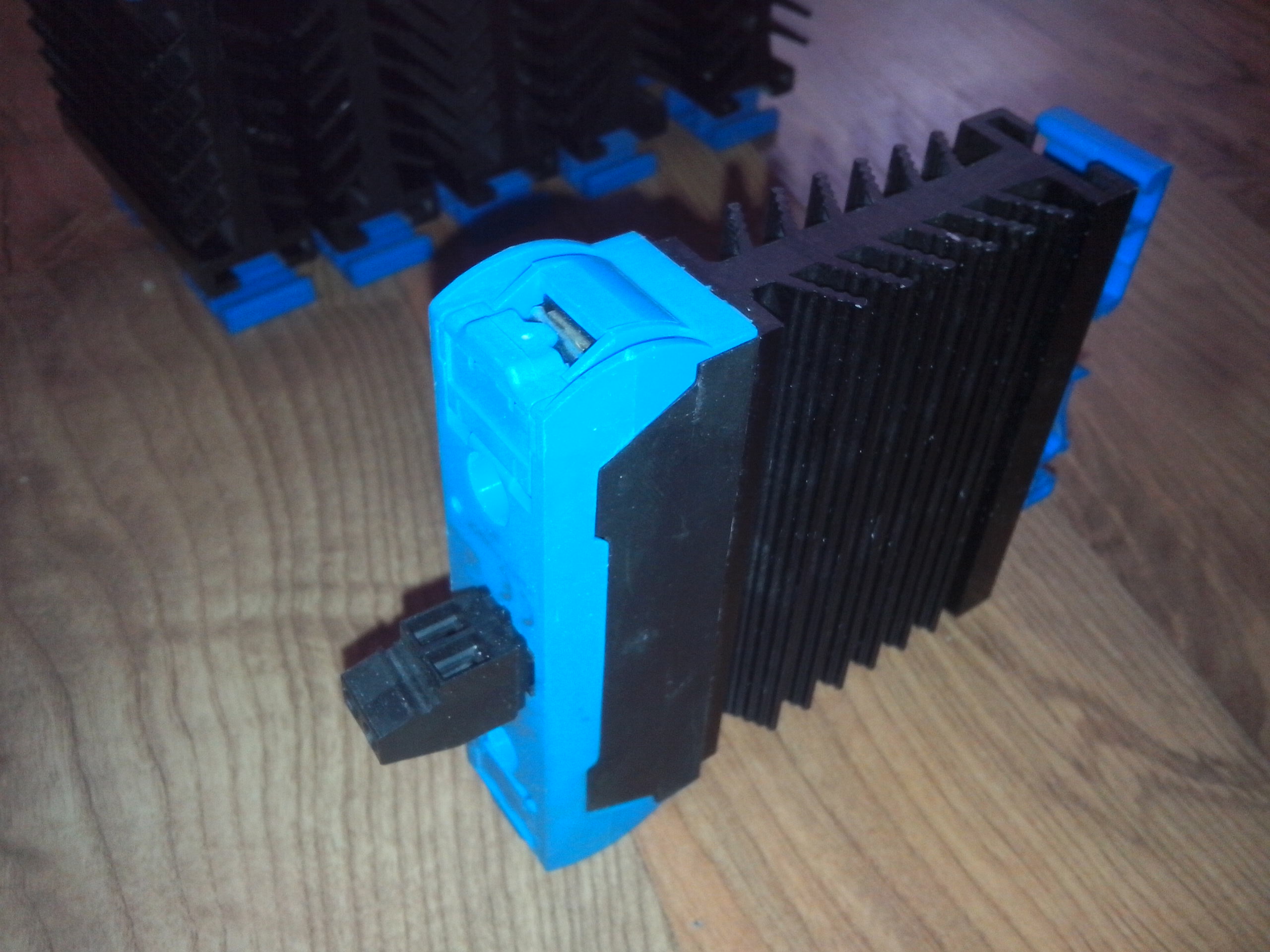

там, где нашел контакторы на 24В предложили еще твердотельные реле. вот не знаю - они мне нужны? по реле пока не продумывал, но вон в соседней теме даже под них спец. плату покупали. Кроме СОЖ что-то в шкафу через реле нужно включать?
IMG_20150130_145250.jpg (2825 просмотров) <a class='original' href='./download/file.php?id=51881&mode=view' target=_blank>Загрузить оригинал (526.99 КБ)</a>
IMG_20150130_145201.jpg (2825 просмотров) <a class='original' href='./download/file.php?id=51882&mode=view' target=_blank>Загрузить оригинал (736.66 КБ)</a>

P.S. реле как думаете - взять до кучи?
