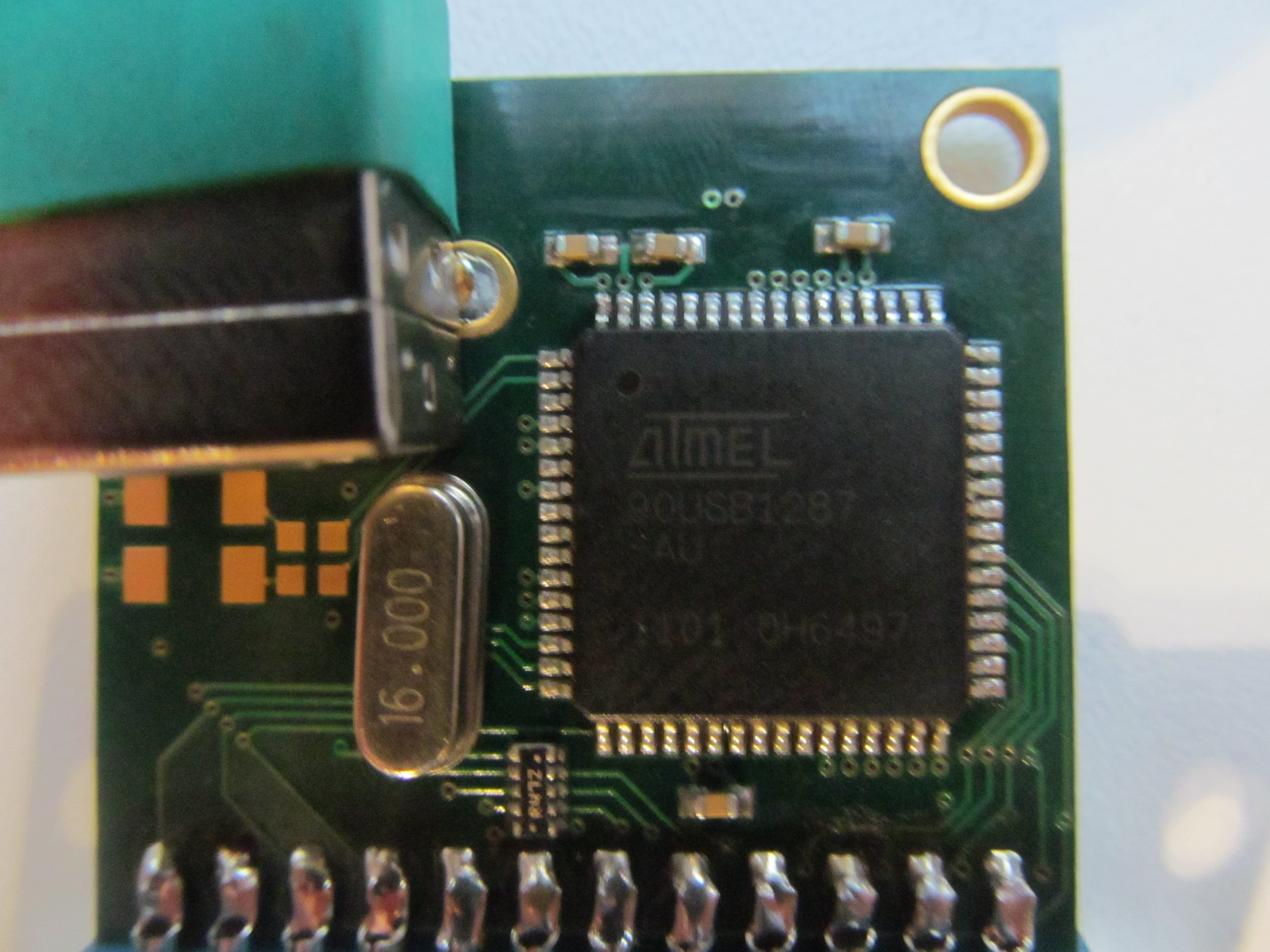

Опять проблемы со станком. Значит ситуация такая: включаю питания, на плате загорается зеленый светодиод, и двигатели выходят на готовность, но через пару секунд начинает мигать красный светодиод (мигание по инструкции снизать напряжение питания). Питание на минимуме. Если отключить провод от компа и включить, то красный светодиод не загорается. Если выключить и включить, то сразу красный, если выключить и подождать мин 5 ,а потом включить, то красный через пару сек. Отключить от компа и включить, все нормально, подключаешь к компу и сразу красный.

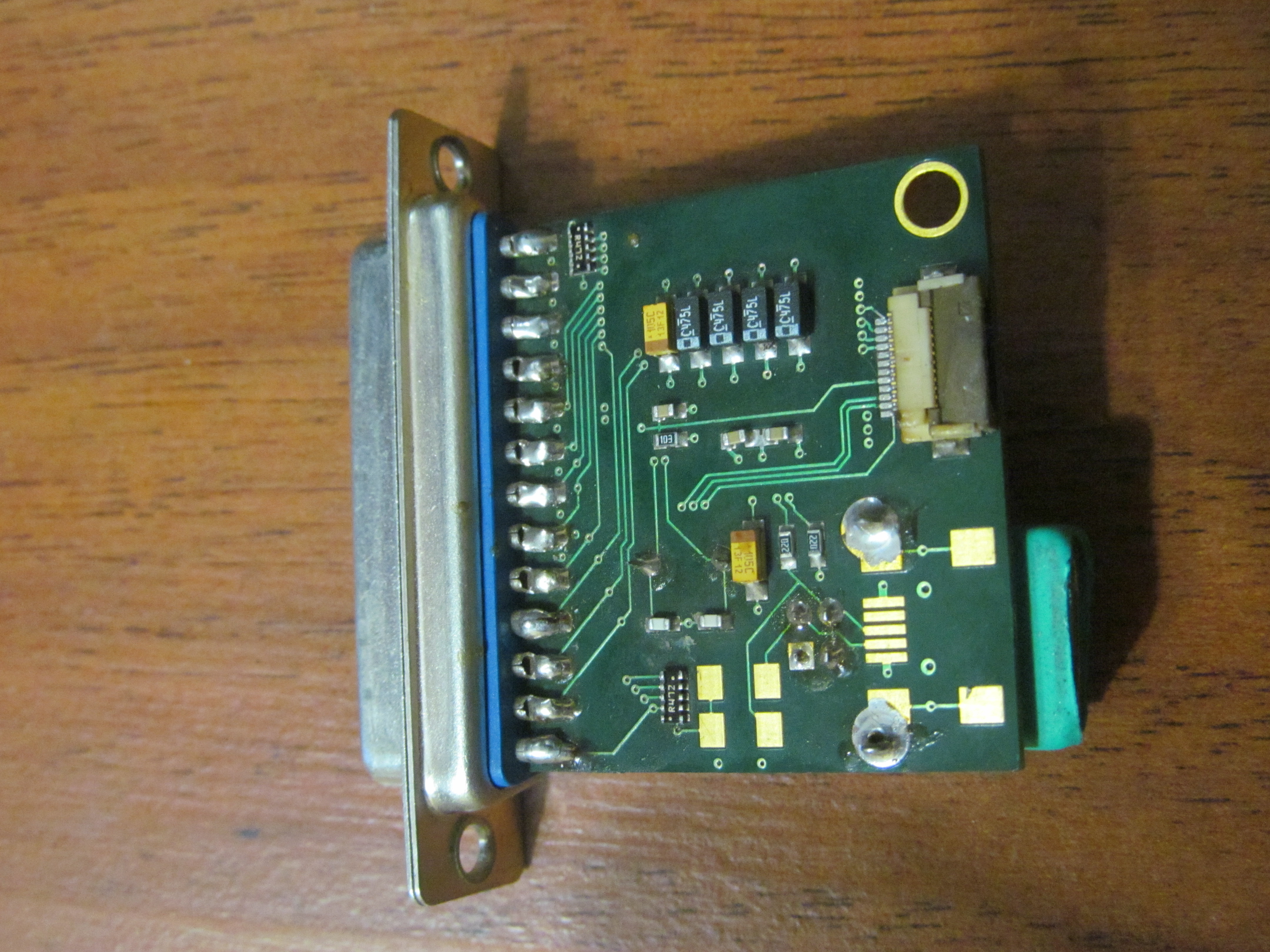

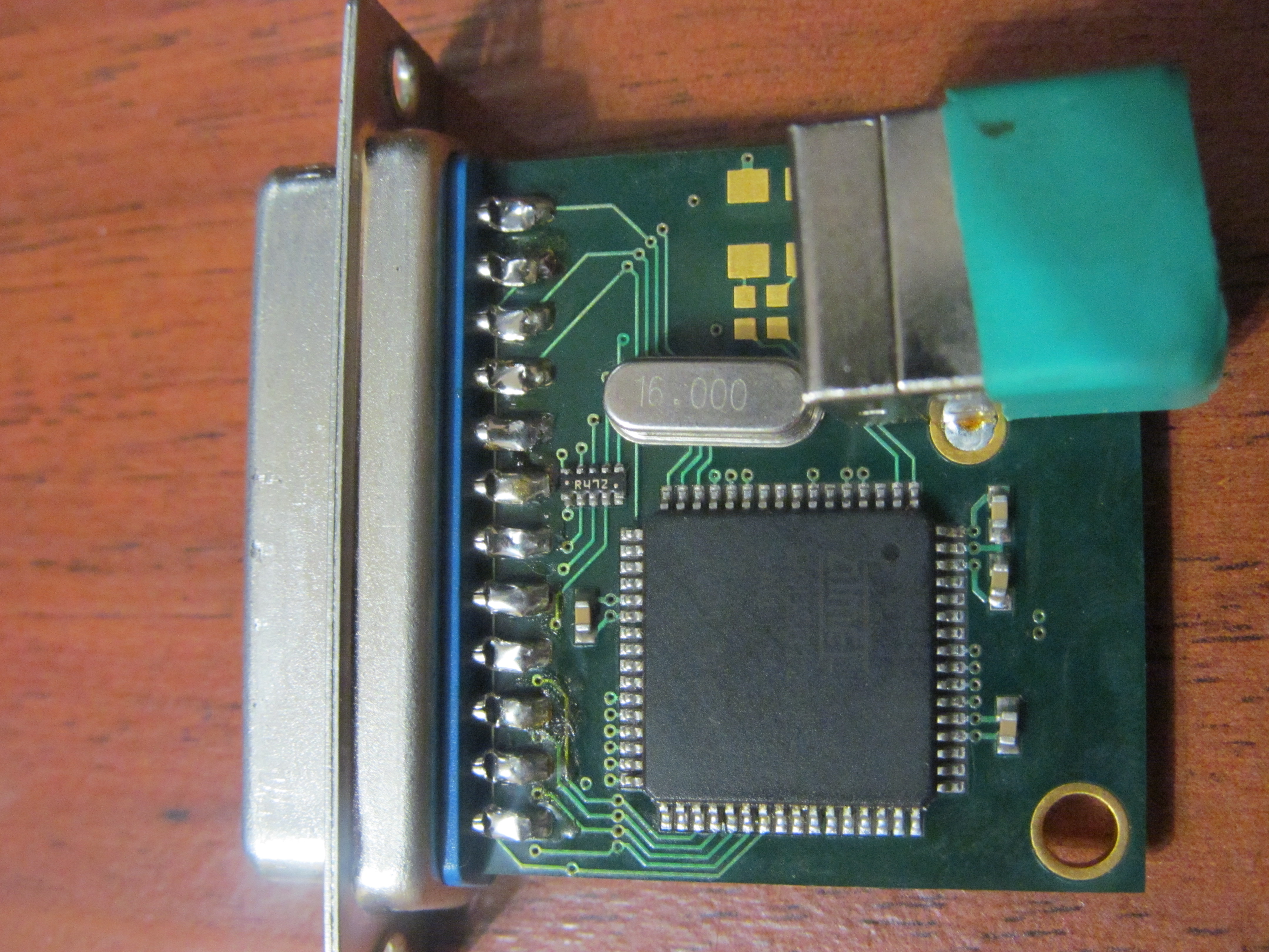

Может глючит переходник? Подскажите название.
IMG_0984.JPG (2630 просмотров) <a class='original' href='./download/file.php?id=50923&mode=view' target=_blank>Загрузить оригинал (3.29 МБ)</a>
IMG_0983.JPG (2630 просмотров) <a class='original' href='./download/file.php?id=50924&mode=view' target=_blank>Загрузить оригинал (3.27 МБ)</a>
IMG_0976.JPG (2630 просмотров) <a class='original' href='./download/file.php?id=50925&mode=view' target=_blank>Загрузить оригинал (2.94 МБ)</a>

Re: Помогите индефицировать плату.
Сообщение vovafed »
можно и без переходника к лпт порту подключить
но программу нужно будет самому настроить
Про светодиоды красный, зеленый все равно никто ничего не поймет, т.к. только ты знаешь о чем идет речь. Это же не светофор и ПДД, который у всех работает одинаково.
А на счет "переходника" - это плата специально к твоей программе управленя.
P.S. может быть и правда - драйвер умирает, или блок питания, или дампер.

Если речь идет о све одиодах на плате с драйверами, то да это похоже на ТВ драйвера, у меня была похожая ерунда, решилась заменой микросхемы драйвера. Но меня смущает что при отключении кабеля от компа драйвер не уходит в блокировку, хотя это может быт из-за того что не поступает сигнал enable. Сложно чтото понять. Ув. ТС Вы можете выложить видео происходящей проблемы? Возможно всем стало бы немного понятнее.

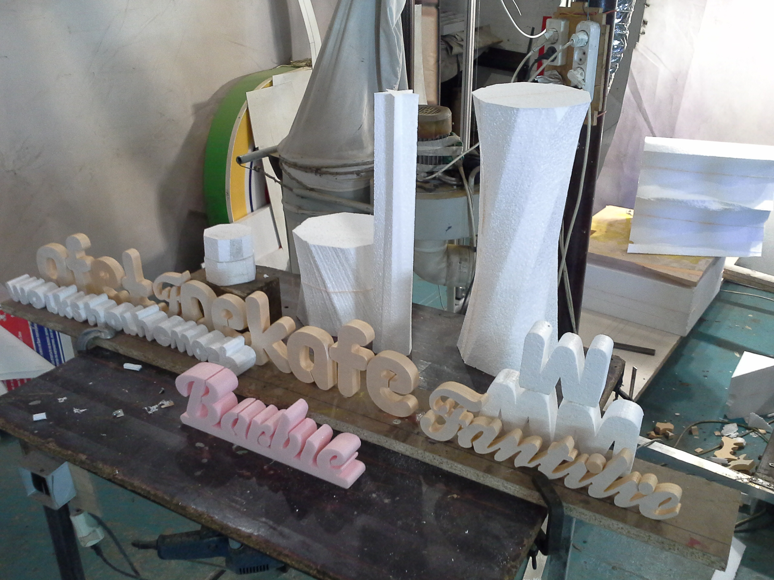

Draco писал(а):программа именно к станку привязана..., пробывал не работает
Программу можно и другую пользовать, на сегодня есть варианты для 2х и 4х осевого пенореза, но пока не нашел какой программой генерить кот для пенореза с поворотным столом. Но без стола в полне себе работает....
20150608_161430.jpg (2526 просмотров) <a class='original' href='./download/file.php?id=52079&mode=view' target=_blank>Загрузить оригинал (1.35 МБ)</a>
