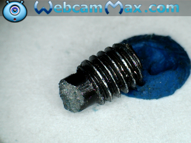

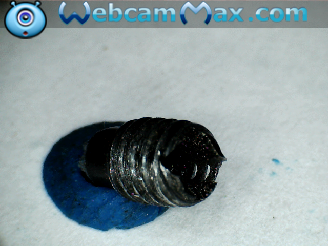

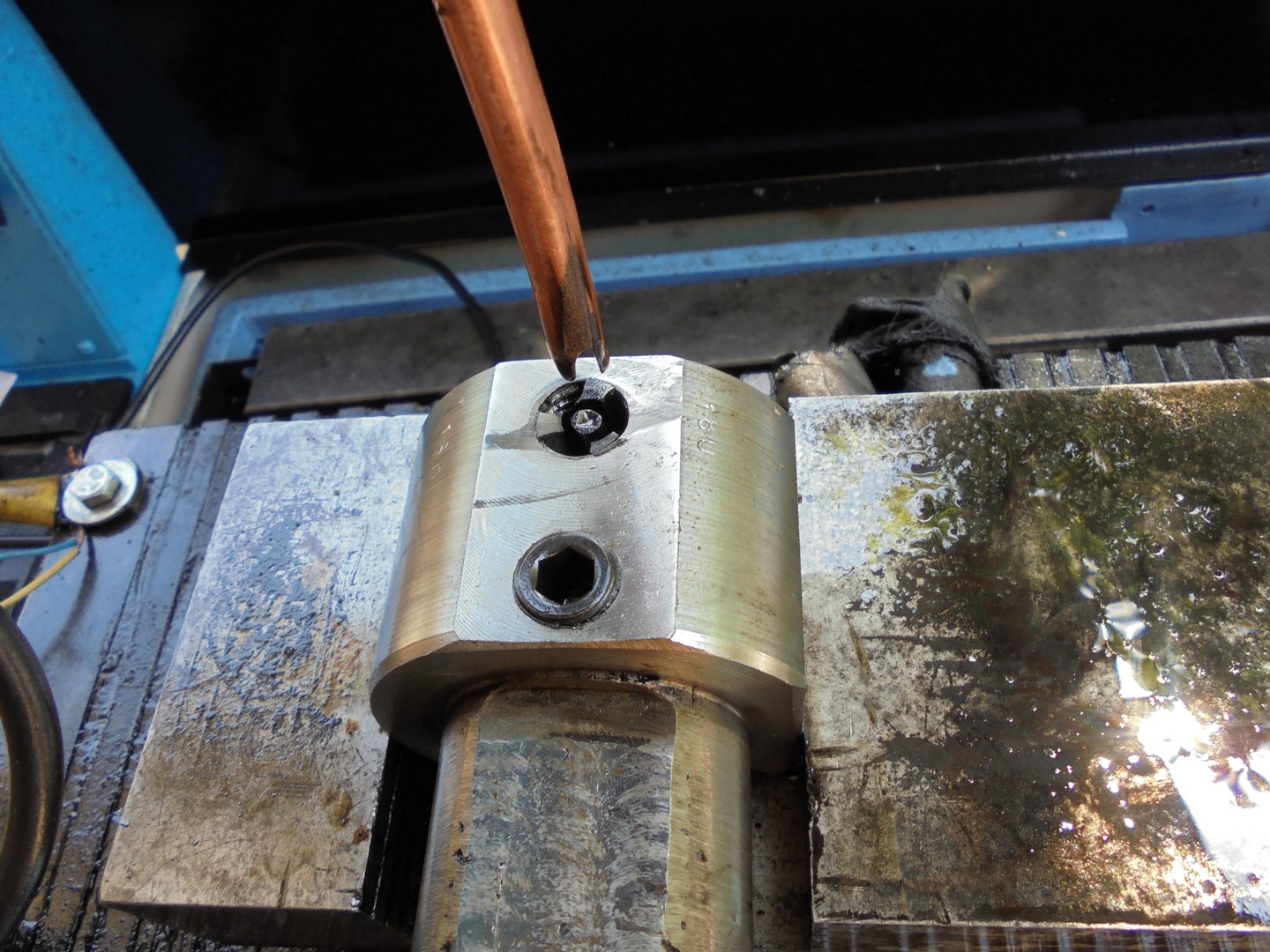

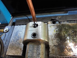

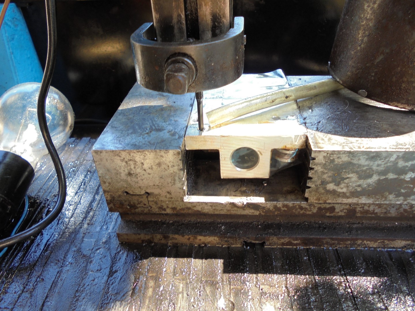

Примерно за 3 часа прогрызли метчик
DSC03143 (Копировать).JPG (8092 просмотра) <a class='original' href='./download/file.php?id=51263&mode=view' target=_blank>Загрузить оригинал (392.85 КБ)</a>

aftaev писал(а):Примерно за 3 часа прогрызли метчик
это надеюсь уже не эксперименты ?
уже пользу какую-никакую приносит)))
вы сейчас электромагнит используете?
Re: Восстановление 4Б723М копировально-прошивочный
nkp писал(а):это надеюсь уже не эксперименты ?
не, еще эксперименты :) Получилось поднять скорость почти в 2 раза, если раньше эта медная трубка жрала 1мм(Ст3) за 10мин, то теперь метчик(Р5М6) за 6мин 1мм. В ходе экспериментов было потрачено 10квт эл.энергии и 10 литров солярки за все эксперименты испарилось :)
nkp писал(а):уже пользу какую-никакую приносит)))
ну да первая польза :)
nkp писал(а):вы сейчас электромагнит используете?
Неа, трубка длинная и вибрирует край в стороны коротит часто.
Засада в том что нужно подавать электрод по 0,001мм, в крайнем случае по 0,01мм. Хоть на Z стоит серва ось Z шагает рывками(страгивание) бывает по 0,01, а бывает сразу по 0,02 и тогда получается КЗ. Серва настроена на 0,001мм/шаг. Нужно менять трапецию на ШВП ;) Сейчас каждые 2-5 сек получаем КЗ и серва едит вверх чтобы "оторвать" электрод.

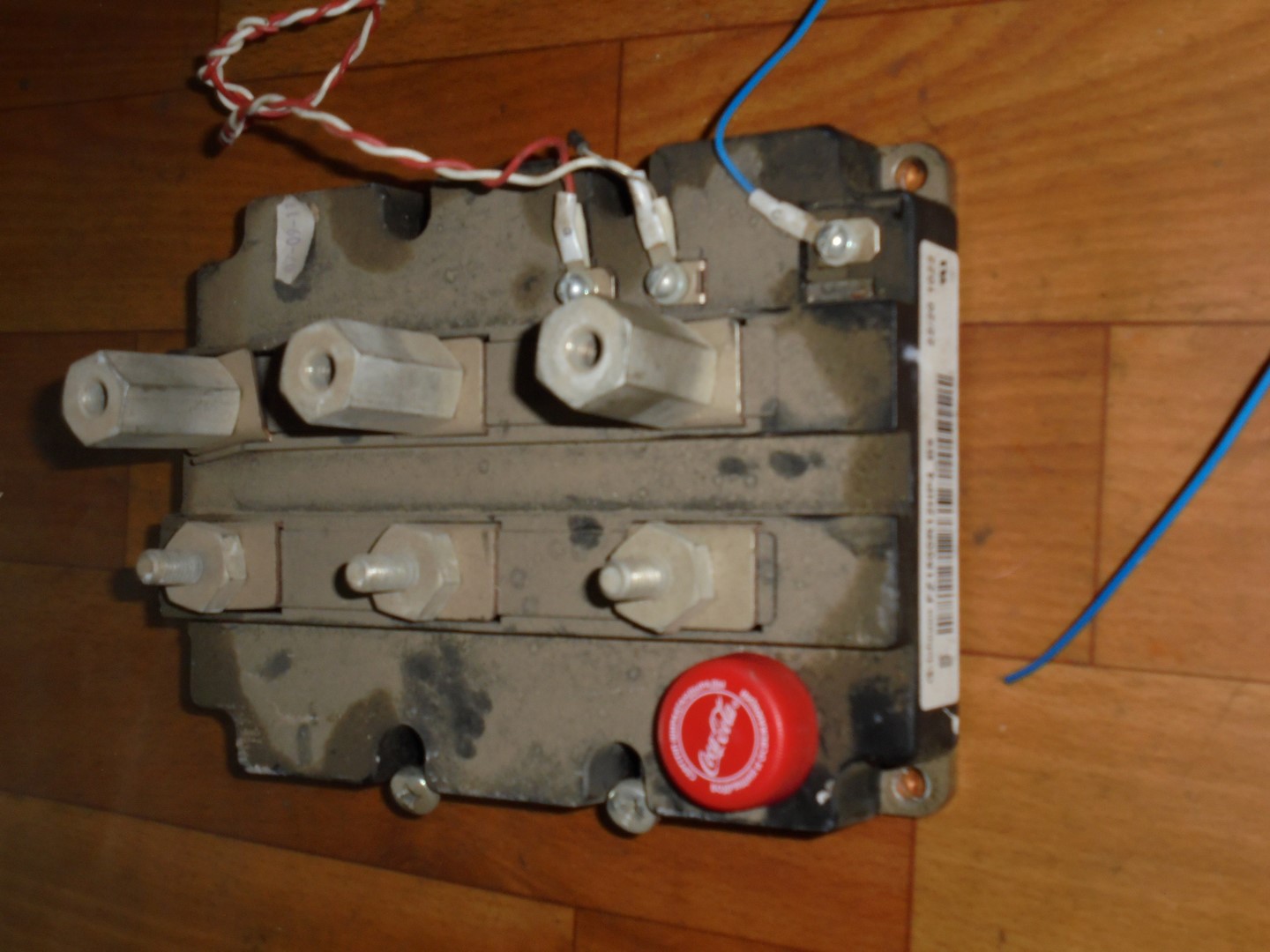

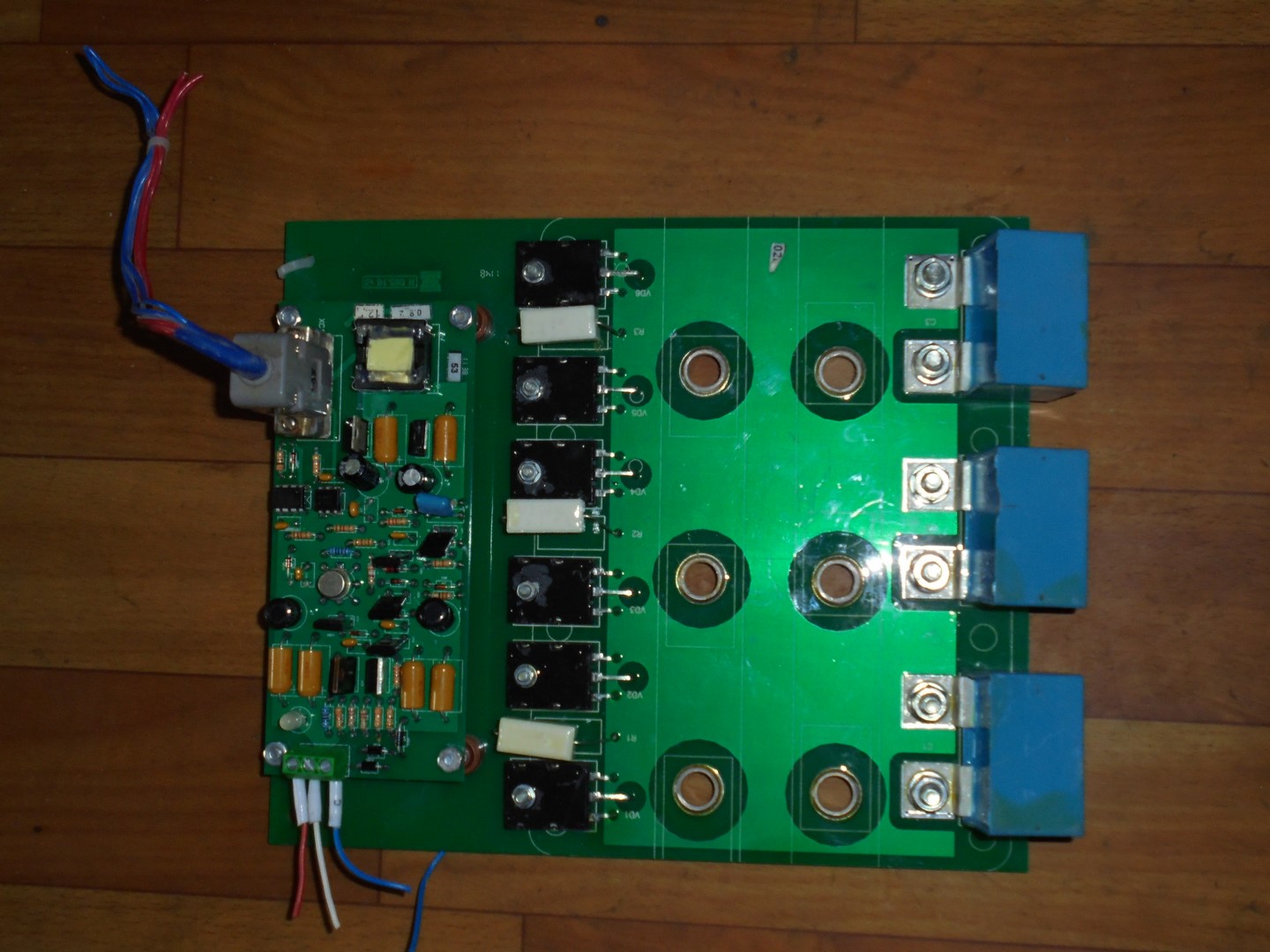

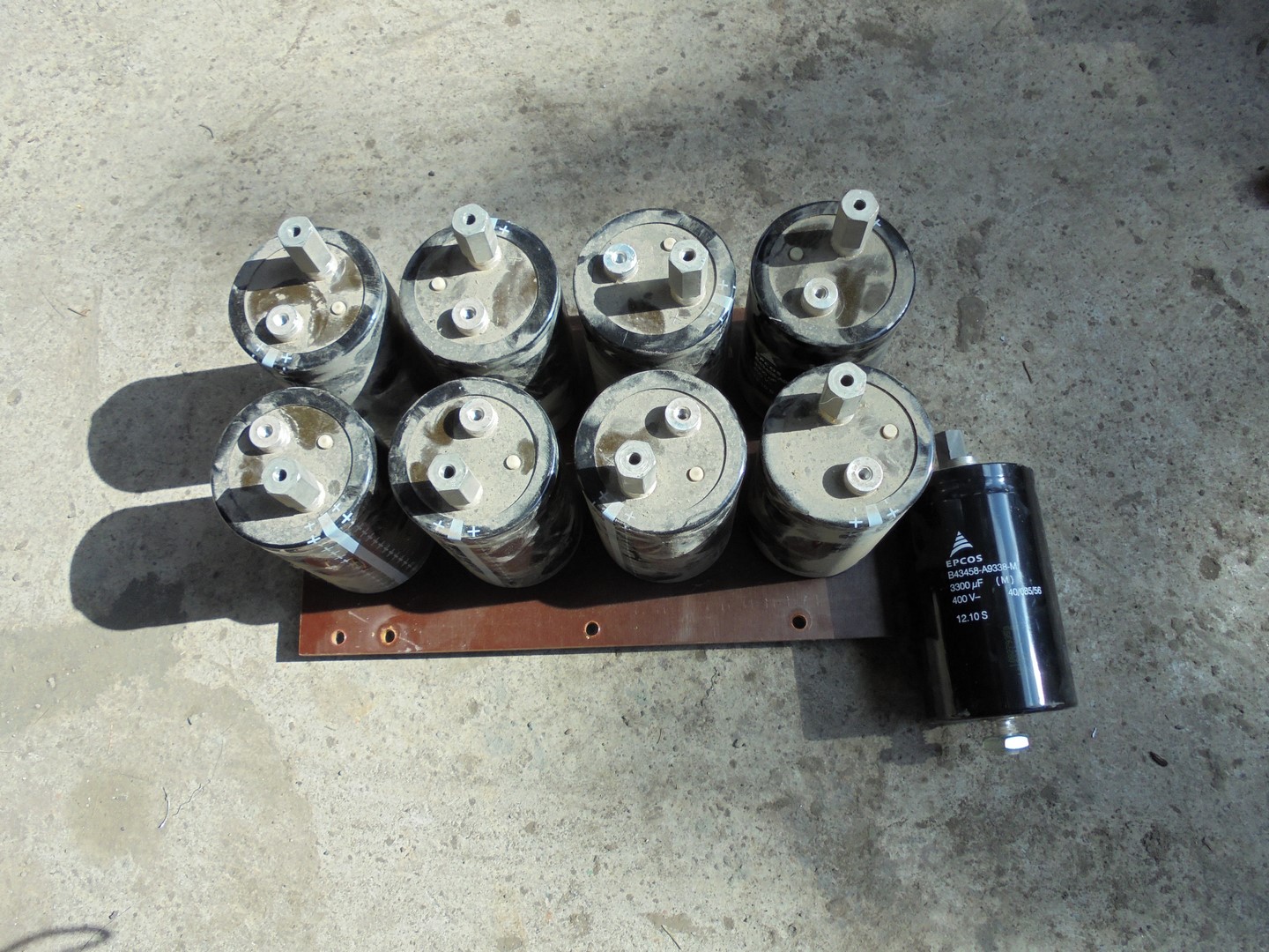

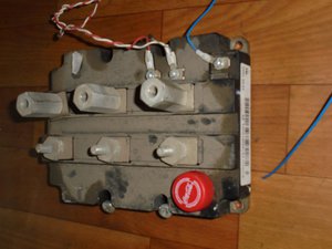

Купили сегодня на рынке детали от огромного промышленного частотника(около 100квт): плату управления модулем(драйвер) + модуль на 1800А(3600А в импульсе) + кондеры. За все что то 150$
Засада только, модуль тормоз 400нс вроде :roll:

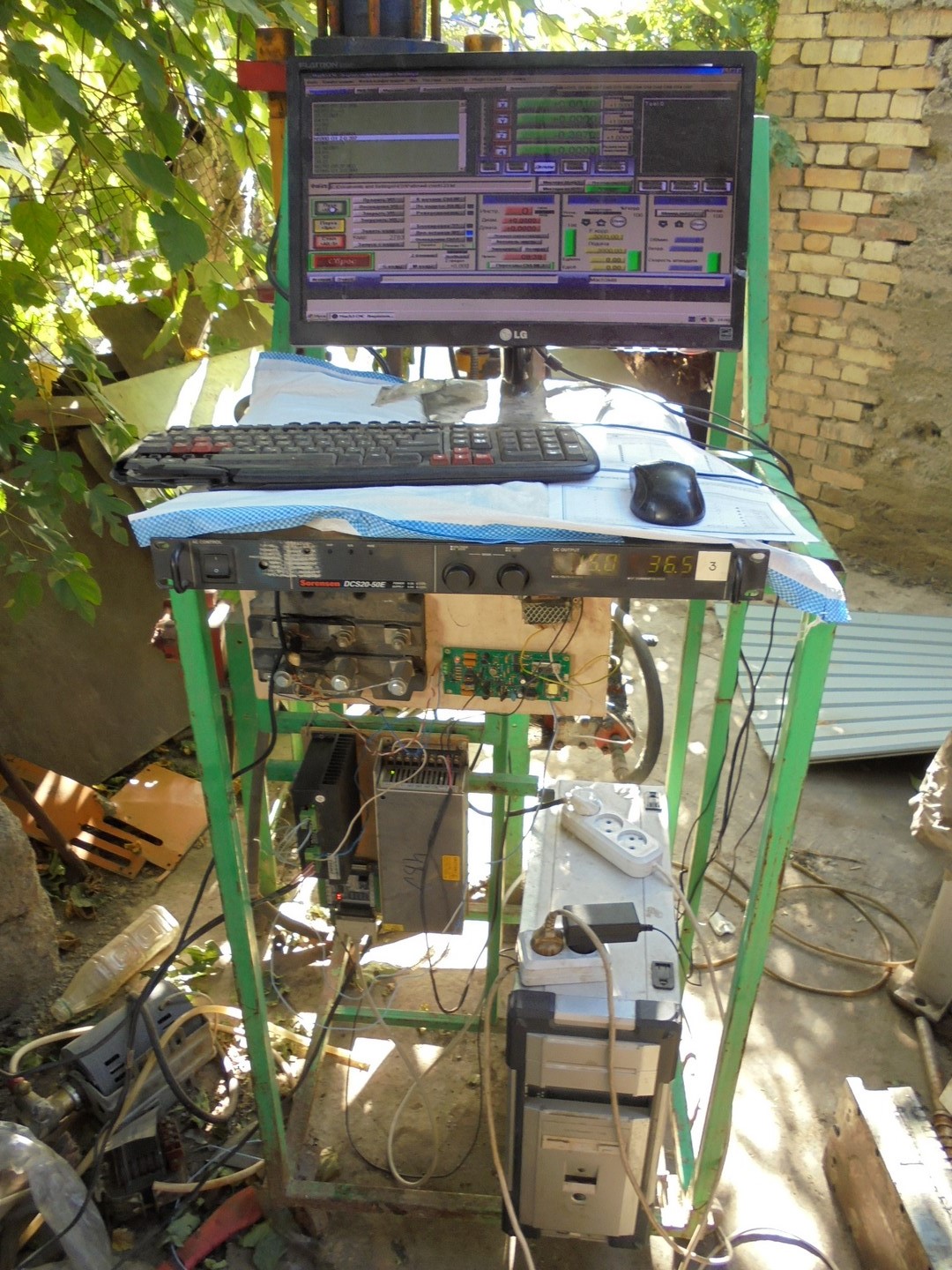

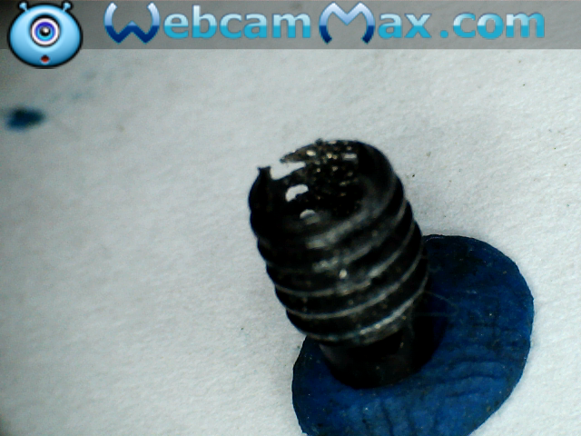

1. Собрали генератор на железках что на фото выше. В качестве источника тока используем сварочник китайский на IGBT.
2. Добавили импульсы поджига
Теперь грызет намного шустрее :) Сломанный болт М5 выгрызли примерно за 5мин на 40А :good: В качестве электрода - графит от батарейки ;)

aftaev писал(а):Сломанный болт М5 выгрызли примерно за 5мин на 40А
а что это за ток??
в смысле как и где он меряется?
шунт_в_цепи нагрузки-осцилограф? тогда частота интересна...
без второго показателя величина тока мало о чем говорит...
или это просто ток с блока питания по низкой стороне ?
nkp писал(а):а что это за ток??
Стоит сварочник(инвентор) на нем крутилкой ставим 40А. Если ток больше, он его срезает.
Ставьте амперметр, тот ток что показывает ручка сварочника с реальным обычно имеет очень мало общего...
Стрелочный тож мало что покажет, на искру подаются импульсы которые имеют скважность. Если мерить ток то как nkp написал шунт+осцыл.
Про 40А на сварочнике - прошивали на 40А, хотя сварочник можно накрутить до 200А(условных амперных единиц), то есть в 5раз меньше возможностей источника тока и уже рады как работает :)

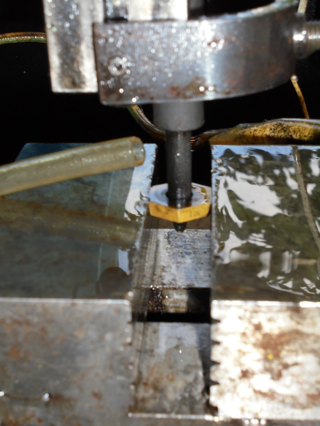

В твердосплавной пластинке нужно было сделать отверстие. Прожигали электродом от батареек. Такой графит быстро изнашивается :roll:

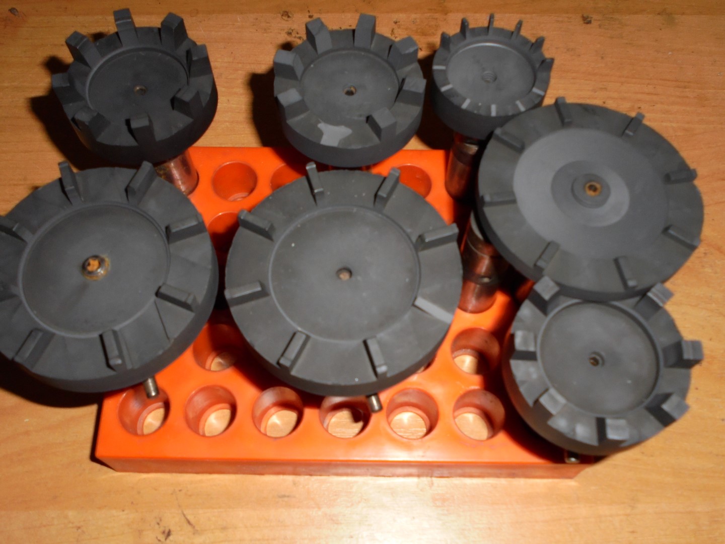

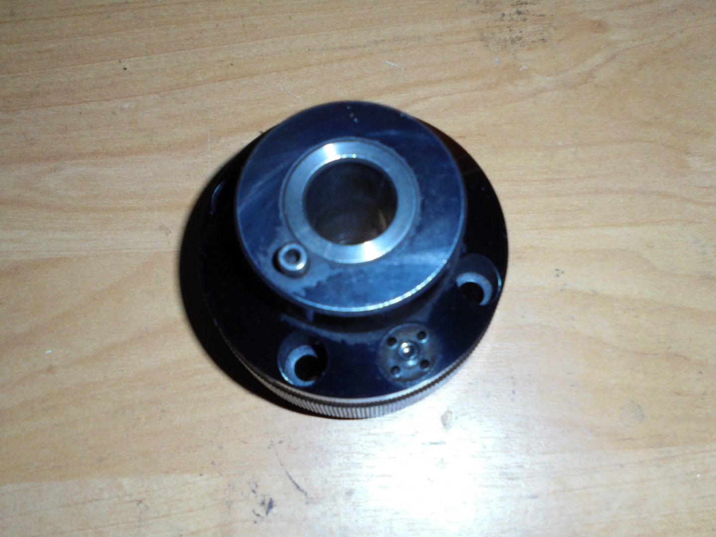

Для станка купили гидропатрон System 3R
DSC03188 (Копировать).JPG (7789 просмотров) <a class='original' href='./download/file.php?id=53428&mode=view' target=_blank>Загрузить оригинал (228.45 КБ)</a>

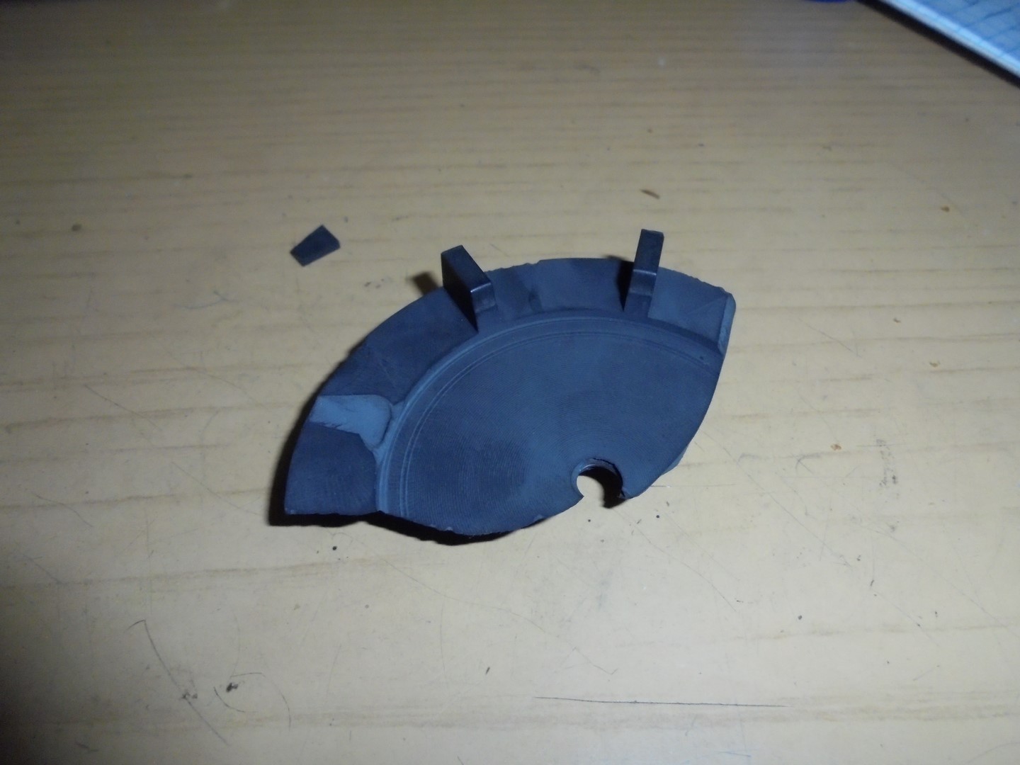

А так же оправки с изостатическим графитом
DSC03190 (Копировать).JPG (7789 просмотров) <a class='original' href='./download/file.php?id=53429&mode=view' target=_blank>Загрузить оригинал (232.99 КБ)</a>
Почта некоторые электроды графитовые покоцала, что не так и страшно - брали ради оправок. Изостатический графит очень крепкий, этот кусочек имеет острые края и зубья фрезерованные. В руках фиг поломаешь, а графит от батареек или от щеток двигателей хрупковат. Будем пробовать жечь настоящим графитом :)

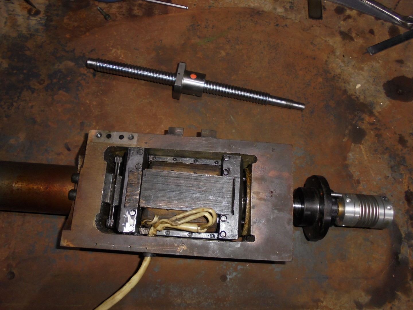

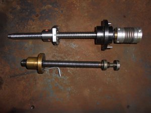

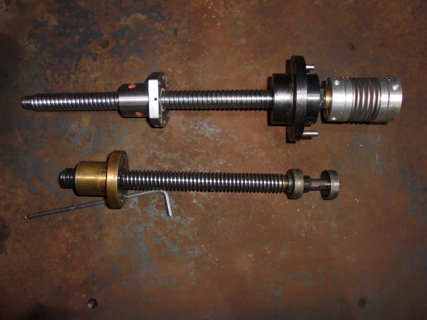

Вместо старой трапеции поставили ШВП 2005
DSC03470 (Копировать).JPG (7648 просмотров) <a class='original' href='./download/file.php?id=57607&mode=view' target=_blank>Загрузить оригинал (267.17 КБ)</a>
DSC03471 (Копировать).JPG (7648 просмотров) <a class='original' href='./download/file.php?id=57608&mode=view' target=_blank>Загрузить оригинал (302.61 КБ)</a>
Опора тоже новая?
Nick писал(а):Опора тоже новая?
Опора старая, расточенная под новые радиальноупорные подшипы.

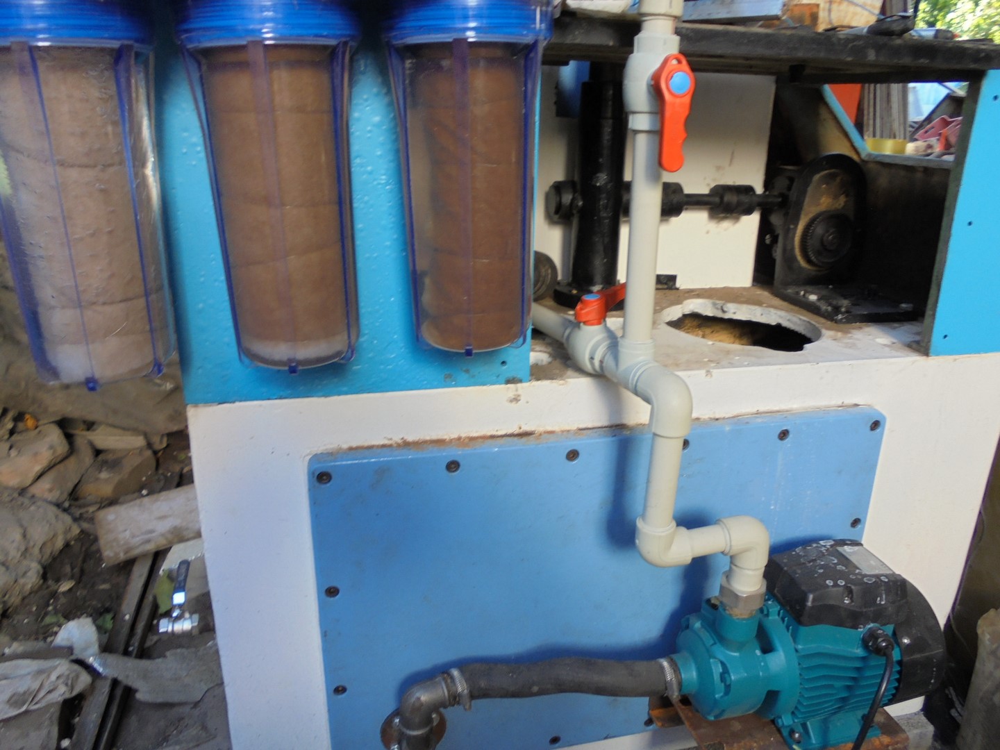

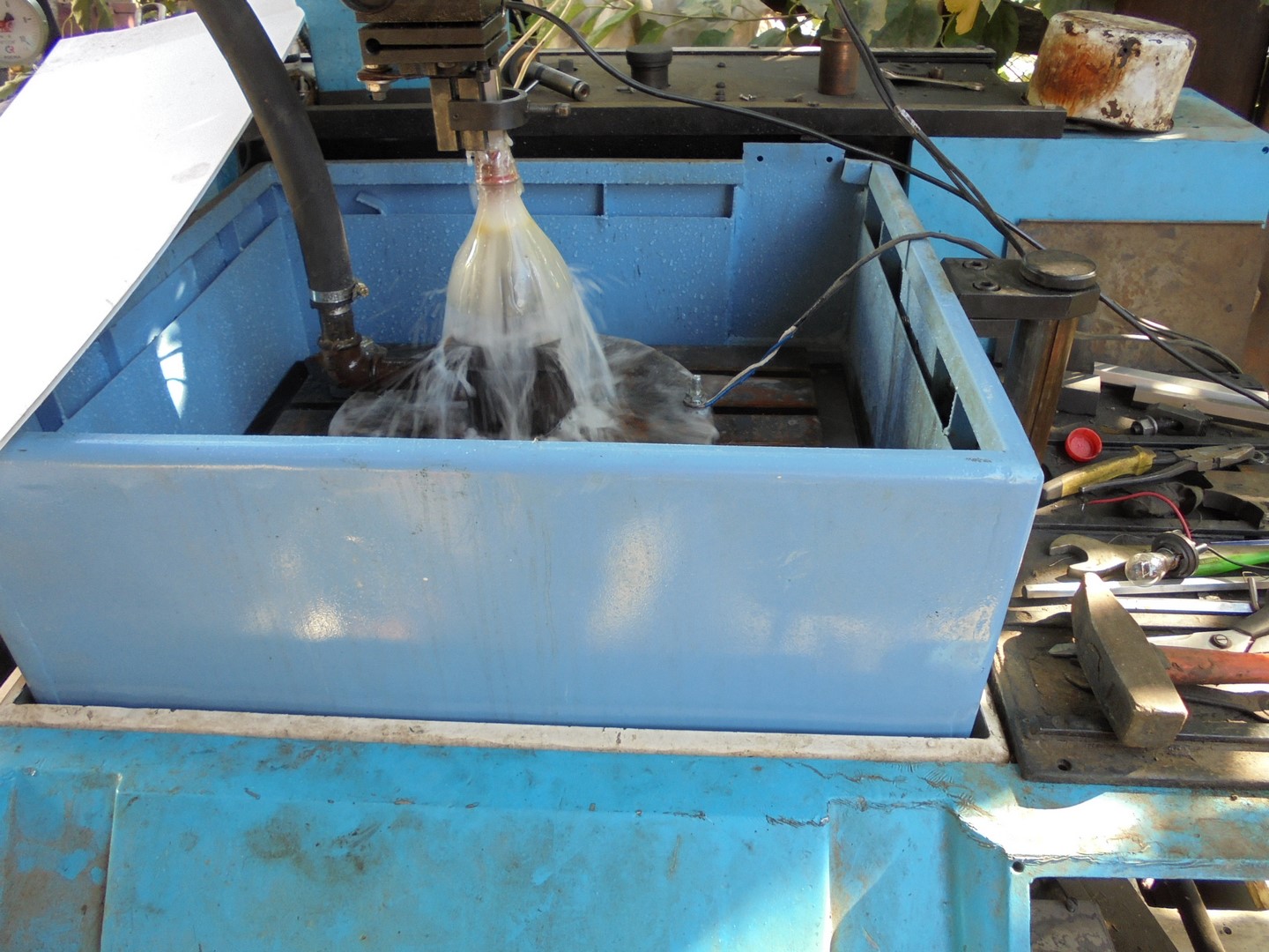

Пошли первые эксперименты по ЭХО
