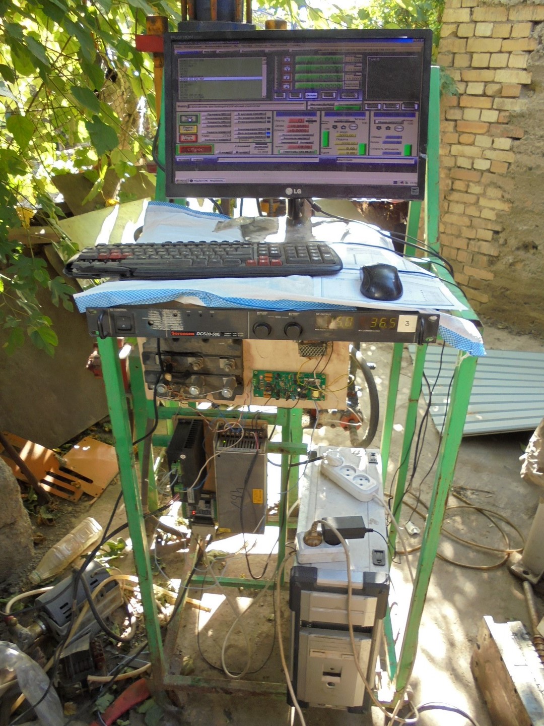

1. Собрали генератор на железках что на фото выше. В качестве источника тока используем сварочник китайский на IGBT.
2. Добавили импульсы поджига
Теперь грызет намного шустрее :) Сломанный болт М5 выгрызли примерно за 5мин на 40А :good: В качестве электрода - графит от батарейки ;)

aftaev писал(а):Сломанный болт М5 выгрызли примерно за 5мин на 40А
а что это за ток??
в смысле как и где он меряется?
шунт_в_цепи нагрузки-осцилограф? тогда частота интересна...
без второго показателя величина тока мало о чем говорит...
или это просто ток с блока питания по низкой стороне ?

nkp писал(а):а что это за ток??
Стоит сварочник(инвентор) на нем крутилкой ставим 40А. Если ток больше, он его срезает.
Re: Восстановление 4Б723М копировально-прошивочный
Ставьте амперметр, тот ток что показывает ручка сварочника с реальным обычно имеет очень мало общего...
Стрелочный тож мало что покажет, на искру подаются импульсы которые имеют скважность. Если мерить ток то как nkp написал шунт+осцыл.
Про 40А на сварочнике - прошивали на 40А, хотя сварочник можно накрутить до 200А(условных амперных единиц), то есть в 5раз меньше возможностей источника тока и уже рады как работает :)
