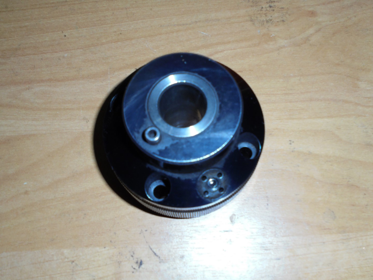

Для станка купили гидропатрон System 3R
DSC03188 (Копировать).JPG (7791 просмотр) <a class='original' href='./download/file.php?id=53428&sid=59f6073e57e9a4870715d5859604be8b&mode=view' target=_blank>Загрузить оригинал (228.45 КБ)</a>
