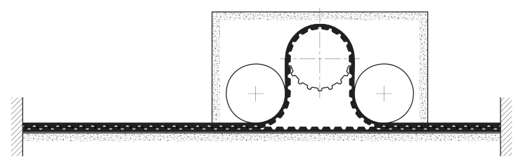

Draco писал(а):Можно ссылку на описание хитрого решения натяжения ремня?
Я не помню, где видел.
Вроде бы и на этом форуме было.
Идея в том, что один ремень приклеен к основанию, а второй уложен на него сверху и прижат роликами, так, что два ремня получаются в зацеплении.
При этом верхний ремень перекинут через шкив мотора.

У нас, на китайском манипуляторе такая ременная передача, с той разницей, что нету нижнего ремня за которую зацепляется верхний...
Как здесь, на нижнем фото: Re: много вопросов по постройке большого 3Д фрезера #94

michael-yurov писал(а): Идея в том, что один ремень приклеен к основанию, а второй уложен на него сверху и прижат роликами, так, что два ремня получаются в зацеплении.
Весьма не практично так как между ремнями набивается мусор и стружка которая налепает на шкив.
Ремни PU со стальным кордом после "разумного" натяжежения больше не растягиваютса.
Правда шаг не будет соответствовать заявленному а станет чуть больше.
Пример - шаг ремня 5мм а практически получилось 5,005 и вместо теоретически расчитанного прохождения растояния в 1000мм практически получится 1001мм.
Оси с ременным приводом придётса дополнительно калибровать.
Два ремня 25мм ширины, длинной в 1800мм ведут себя нормально при обработке древесины твёрдых пород. Длина в 2200 - 2300 мм по моему - предел, а могут и заплясать.

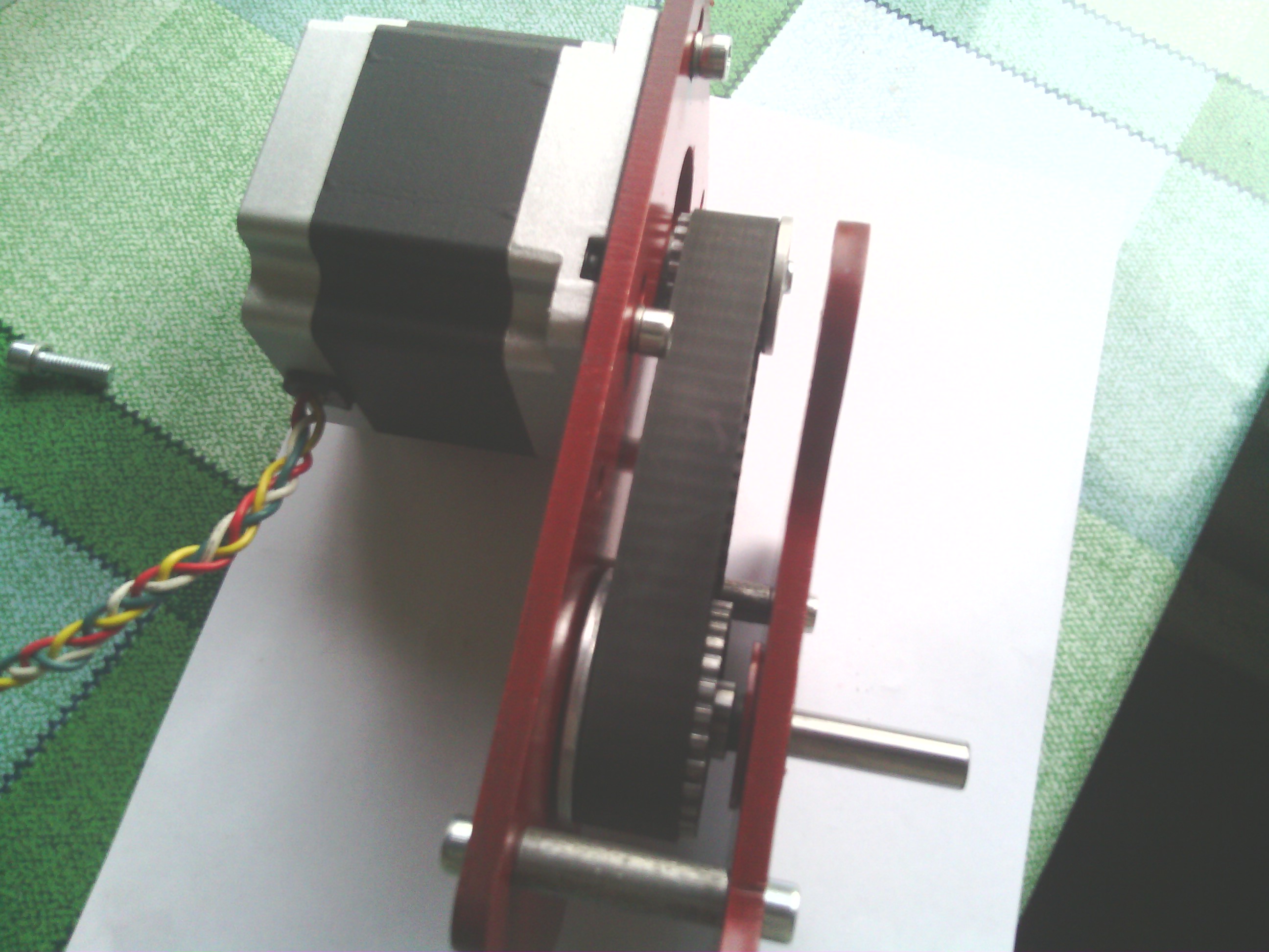

Draco писал(а):Читал, что делают редуктор из ремня и шкивов от электрорубанка, но так и не нашел какие шкивы и ремни покупают. Подскажите от какого рубанка брать. Редукция 1/4 или 1/5
Рубанок Ребир- 2 Kw. Ремень 65Б (65 зубов шаг 5мм ширина 20мм) Длина 325мм. Шестерня большая 30 зубов. Шестерня малая 18 зубов. Редукция никак не 1/4 или 1/5. А зачем так много. Хотя не понял редуктор повышающий или понижающий нужен ? :wik:

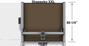

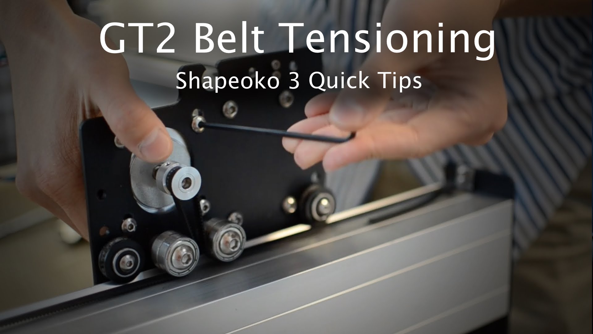

Shapeoko 3
maxresdefault.jpg (9880 просмотров) <a class='original' href='./download/file.php?id=75616&mode=view' target=_blank>Загрузить оригинал (119.33 КБ)</a>
S3300-XXL-TOP.jpg (9880 просмотров) <a class='original' href='./download/file.php?id=75617&mode=view' target=_blank>Загрузить оригинал (60.73 КБ)</a>
vlcsnap-2015-07-17-09h40m27s126.jpg (9880 просмотров) <a class='original' href='./download/file.php?id=75618&mode=view' target=_blank>Загрузить оригинал (81.27 КБ)</a>
Комерческий продукт и третья версия явно говорят о проверенности конструкции. Жесткости обычного резинового ремня GT2 хватает для этого, а что будет если поставить сантиметровый ремень да еще и со стальными кордами внутри?
Вот только не пойму почему народ не использует станки на ремне на практике? Есть на форуме подобные проекты? Ремень убирает массу проблем. Почему народ мучается с люфтящими китайскими ШВП?
