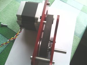

Контроллеры лучше раздельные, что-то типа или попроще, без наворотов типа настроек через ком.
http://darxton.ru/catalog_item/drayver- ... ine-dm442/
моторы выбирать в том числе и от скоростей, с какими ваш станок собирается работать. я думаю будет достаточно
http://darxton.ru/catalog_item/shagovyy ... mm-nema23/
Через редуктор хотя-бы 1/3 и с ведущим шкивом не более 15 зубьев будет вполне приличная скорость.
