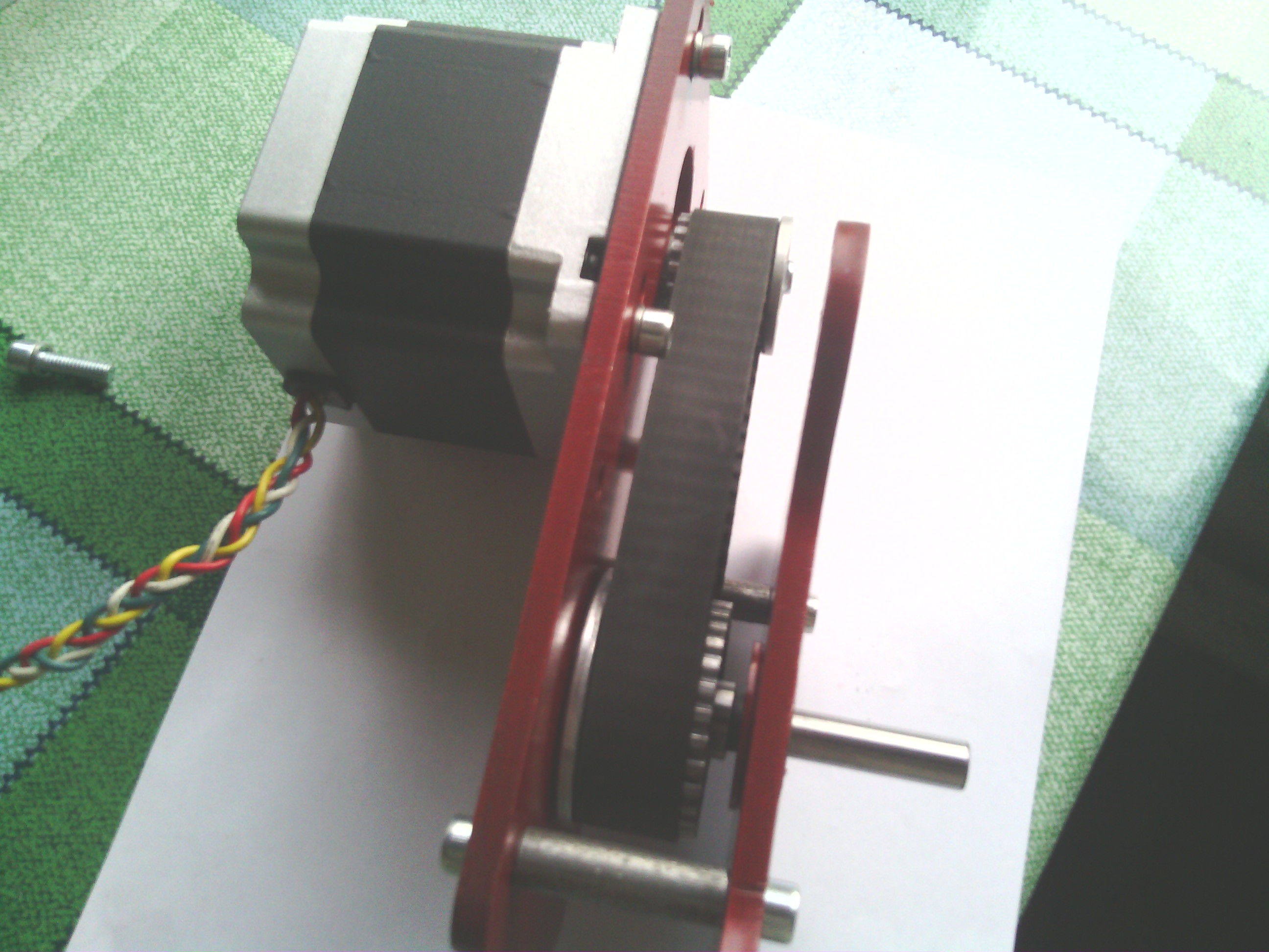

Читал, что делают редуктор из ремня и шкивов от электрорубанка, но так и не нашел какие шкивы и ремни покупают. Подскажите от какого рубанка брать. Редукция 1/4 или 1/5

Draco писал(а):Читал, что делают редуктор из ремня и шкивов от электрорубанка, но так и не нашел какие шкивы и ремни покупают. Подскажите от какого рубанка брать. Редукция 1/4 или 1/5
Рубанок Ребир- 2 Kw. Ремень 65Б (65 зубов шаг 5мм ширина 20мм) Длина 325мм. Шестерня большая 30 зубов. Шестерня малая 18 зубов. Редукция никак не 1/4 или 1/5. А зачем так много. Хотя не понял редуктор повышающий или понижающий нужен ? :wik:
