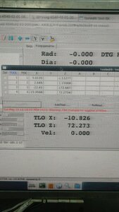

Вроде всё хорошо было. Но вот новая напасть.
Настраивал новую деталь. 4 инструмента. Обработал первую. Запустил вторую - резец поехал не пойми куда. Неожиданно ушли привязки. Причём, у каждого инструмента - по разному.
Это выяснилось, когда проточил железяку снаружи, замерил и ввёл значение при помощи кнопочки "Задать отступ". По идее, все привязки должны были вернуться на место. Но нет. У каждого инструмента своё смещение.
Первый раз с таким сталкиваюсь. Как такое может быть? И как это можно устранить?

Что ещё заметил. После использования кнопки "Tool TouchOff" новая координата не записывается в таблицу инструментов. В таблице инструментов в нижней строчке появляется надпись "Изменение файла другим процессом".

Re: LinuxCNC аспекты практической работы (токарка)
Потому что смещение задается для одного инструмента, а не дня всей системы координат. Глупо будет все 150 инструментов двигать если в магазин фрезу с переточки поставили.
Значение записывается в файл, а не в таблицу открытую в окне редактора таблиц. Там внизу есть кнопка "reread".
изначально разговор был о том, чтобы привязывать несуществующий "0" резец (точнее лучше просто G49 выполнять для обнуления корректоров) к реально проточенной детали через смещение нуля G54. Тогда каждый инструмент будет привязан к системе координат, и при износе режущей кромки достаточно будет менять сотки корректора в таблице.
