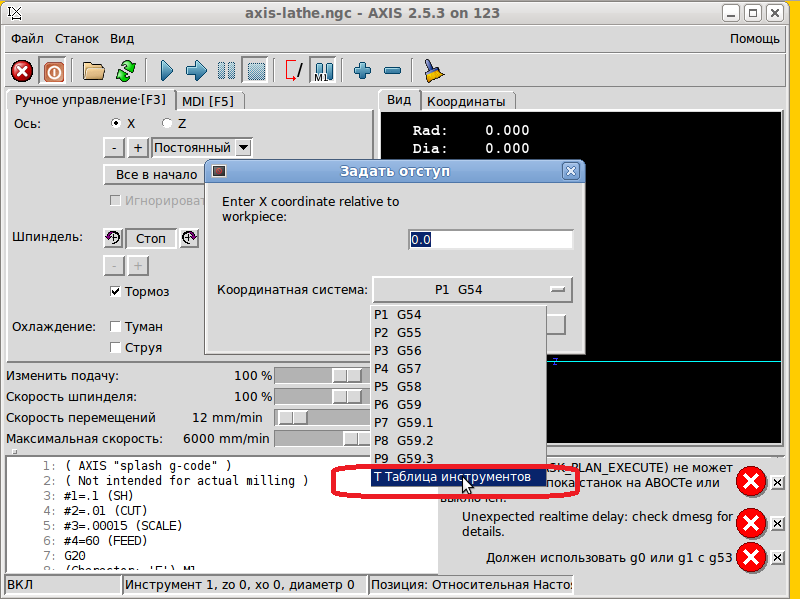

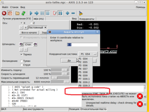

Начнем с простого: как привязывать инструмент в резцедержке(револьверке) к координатам станка :thinking:
Если в Lcnc нажать кнопку задать отступ то появится окошко где есть таблица инструментов. Удивляет то что многих у кого спрашивал в ЛС удивляет что такое вообще есть :hehehe:
Оказывается, если запустить Lcnc и сразу туды полезть то будет так:
02.png (19501 просмотр) <a class='original' href='./download/file.php?id=48564&mode=view' target=_blank>Загрузить оригинал (99.54 КБ)</a>
Но если сделать хоть одну смену инструмента то будет так:
01.png (19501 просмотр) <a class='original' href='./download/file.php?id=48563&mode=view' target=_blank>Загрузить оригинал (101.47 КБ)</a>
Итак как привязывать инструмент к осям станка, чтобы один раз привязали и после отключения станка все не забывалось? При включении станка гоним в НОМЕ и все инструменты привязаны :)

aftaev писал(а):Оказывается, если запустить Lcnc и сразу туды полезть то будет так:
а если почитать форум внимательней - то всё уже было( Екклесиаст + aegis) :hehehe:
http://www.cnc-club.ru/forum/viewtopic. ... =60#p31816
Re: LinuxCNC аспекты практической работы (токарка)
aftaev писал(а):Но если сделать хоть одну смену инструмента то будет так:
В принципе логично пока не установлен инструмент делать отступ нельзя :).
aftaev писал(а):Итак как привязывать инструмент к осям станка, чтобы один раз привязали и после отключения станка все не забывалось? При включении станка гоним в НОМЕ и все инструменты привязаны
Надо посмотреть сохраняются ли значения в Таблице инструментов.
У меня сохранились. Может тебе не хватает просто G43 или G42 вызвать после смены, чтобы применились офеты инструмента?

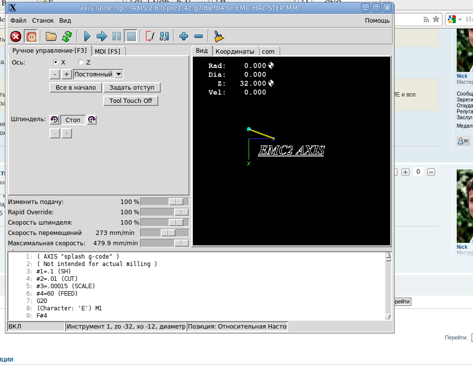

Кстати у меня такой баг наблюдается:
После того как делаю Задать отступ для инструмента перестает открываться Меню - Файл - Изменить таблицу инструментов.
При этом G10 L10 P1 X5 такого эффекта не дает - "Изменить таблицу инструментов" запускается и в нем раз от раза меняются значения.

Nick писал(а):Кстати у меня такой баг наблюдается:
подтверждаю - в какой то версии так и есть...
вроде бы с отдельной кнопкой такое не наблюдается
Выделение_095.png (19490 просмотров) <a class='original' href='./download/file.php?id=48578&mode=view' target=_blank>Загрузить оригинал (102.1 КБ)</a>
Nick писал(а):Надо посмотреть сохраняются ли значения в Таблице инструментов.
пока не прописываются :)
nkp писал(а):а если почитать форум внимательней - то всё уже было( Екклесиаст + aegis)
если речь про это
aegis писал(а):нельзя это делать, так как любая фасонная поверхность уже будет искажена... сфера будет не сферой и т.п.
в токарном режиме с привязкой резцов все предельно просто. ставите нужный инструмент, пишете Т2М6 (для 2го инструмента например), потом протачиваете, меряете, жмакаете кнопку "задать отступ" и появляется возможность выбрать "таблица инструмента" в координатной системе. ВСЕ!
то не прокатывает, таблица пустая ;)

aftaev писал(а):то не прокатывает
почитай тему дальше - всё там "прокатывает" :)
