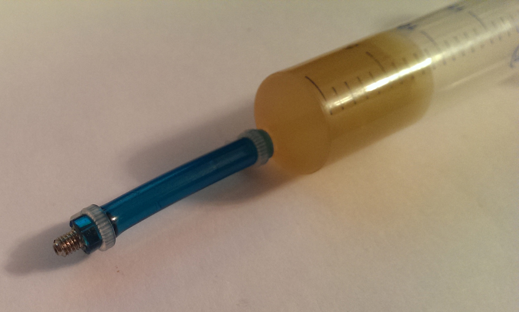

Давил как мог - не продавливается смазка в пресс-масленку медицинским шприцем. Правда сама смазка довольно густая - литиевая.

Так в тавотнице шарик должен быть, который не даёт смазке обратно вытекать, как ты его хочешь нажать медецинским шприцем да еще через трубку?

Predator писал(а):Так в тавотнице шарик должен быть, который не даёт смазке обратно вытекать, как ты его хочешь нажать медецинским шприцем да еще через трубку?
Да вот ктоб его знает :hehehe: Думал что нажмется под давлением от шприца - ан нет, фих :thinking: Иголочкой легко вдавливается шарик...

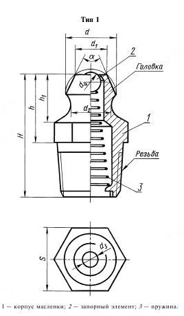

Думаю, что для понимания, такого чертежа тебе будет достаточно ;)
Тавотница.jpg (7310 просмотров) <a class='original' href='./download/file.php?id=52520&mode=view' target=_blank>Загрузить оригинал (22.25 КБ)</a>
И как ты хочешь продавить шарик с пружиной медшприцем?! :hehehe:

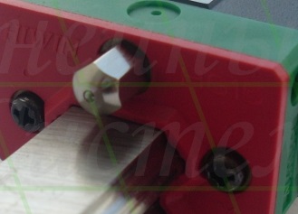

Да как бы структуру то пресс-масленки я понимаю прекрасно :D Нет опыта просто какие силы нужны чтоб продавить смазку...вот попробовал, понял что не вариант :D В гараже есть шприц специальный, но он как раз вот под такие пресс-масленки как у тебя на картинке Саш. А у хивина 15го пресс-масленки в форме шестигранника - не подходит шприц к ним.
HG-15_.jpg (7300 просмотров) <a class='original' href='./download/file.php?id=52522&mode=view' target=_blank>Загрузить оригинал (21.13 КБ)</a>
Re: Пресс-масленки у HIWIN
AlexNikov писал(а):пресс-масленки в форме шестигранника
Тогда варианта только два: Первый и самый простой - поменять тавотницы под распространенный шприц. Второй - купить шприц или насадку на шприц под твою тавотницу.
Как-то так :)
PS: Шестигранник сколько размером?

5мм шестигранник. Резьба на нем М4. С такой резьбой не нашел пресс-масленок. Думаю разобрать да аккуратно пересверлить под М6, таких у меня дофига.
Любишь ты проблемы на ровном месте создавать :)
Тавотницы с резьбой М4 есть, специально поискал. Ну, а если даже не сможешь найти, тогда можно М5 на М4 перерезать ;)
PS:
AlexNikov писал(а):С резьбой М4 нету
А еще похоже эта резьба не метрическая, а буржуйская. Хотя, попробуй в нашу гайку М4 вкрутить тавотницу для проверки :think:
