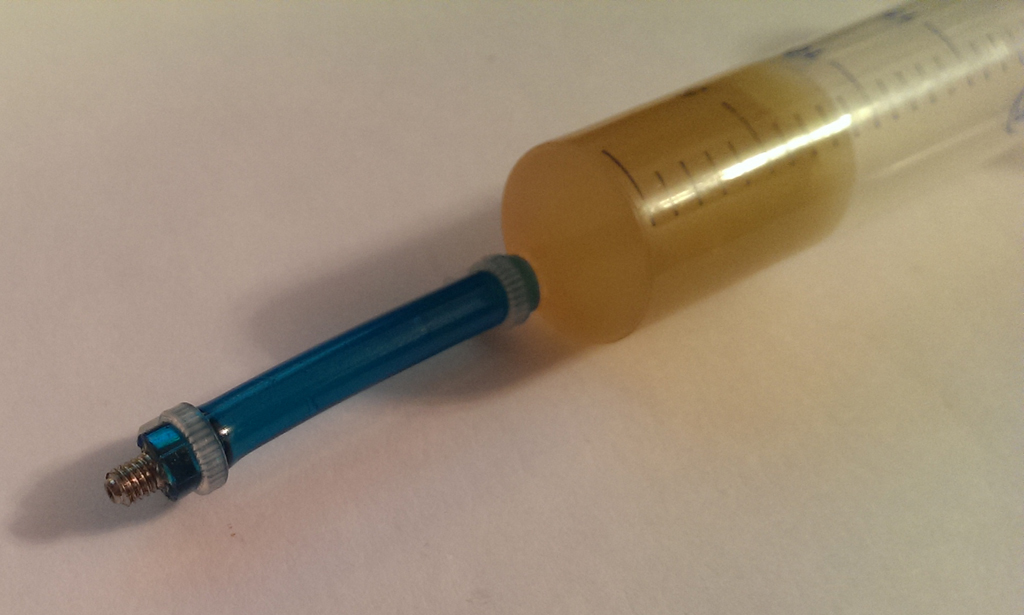

Давил как мог - не продавливается смазка в пресс-масленку медицинским шприцем. Правда сама смазка довольно густая - литиевая.

Так в тавотнице шарик должен быть, который не даёт смазке обратно вытекать, как ты его хочешь нажать медецинским шприцем да еще через трубку?

Да вот ктоб его знает :hehehe: Думал что нажмется под давлением от шприца - ан нет, фих :thinking: Иголочкой легко вдавливается шарик...

Да как бы структуру то пресс-масленки я понимаю прекрасно :D Нет опыта просто какие силы нужны чтоб продавить смазку...вот попробовал, понял что не вариант :D В гараже есть шприц специальный, но он как раз вот под такие пресс-масленки как у тебя на картинке Саш. А у хивина 15го пресс-масленки в форме шестигранника - не подходит шприц к ним.

Тогда варианта только два: Первый и самый простой - поменять тавотницы под распространенный шприц. Второй - купить шприц или насадку на шприц под твою тавотницу.

5мм шестигранник. Резьба на нем М4. С такой резьбой не нашел пресс-масленок. Думаю разобрать да аккуратно пересверлить под М6, таких у меня дофига.

Тавотницы с резьбой М4 есть, специально поискал. Ну, а если даже не сможешь найти, тогда можно М5 на М4 перерезать ;)

Однако да...резьбу на пресс-масленках резать буду
