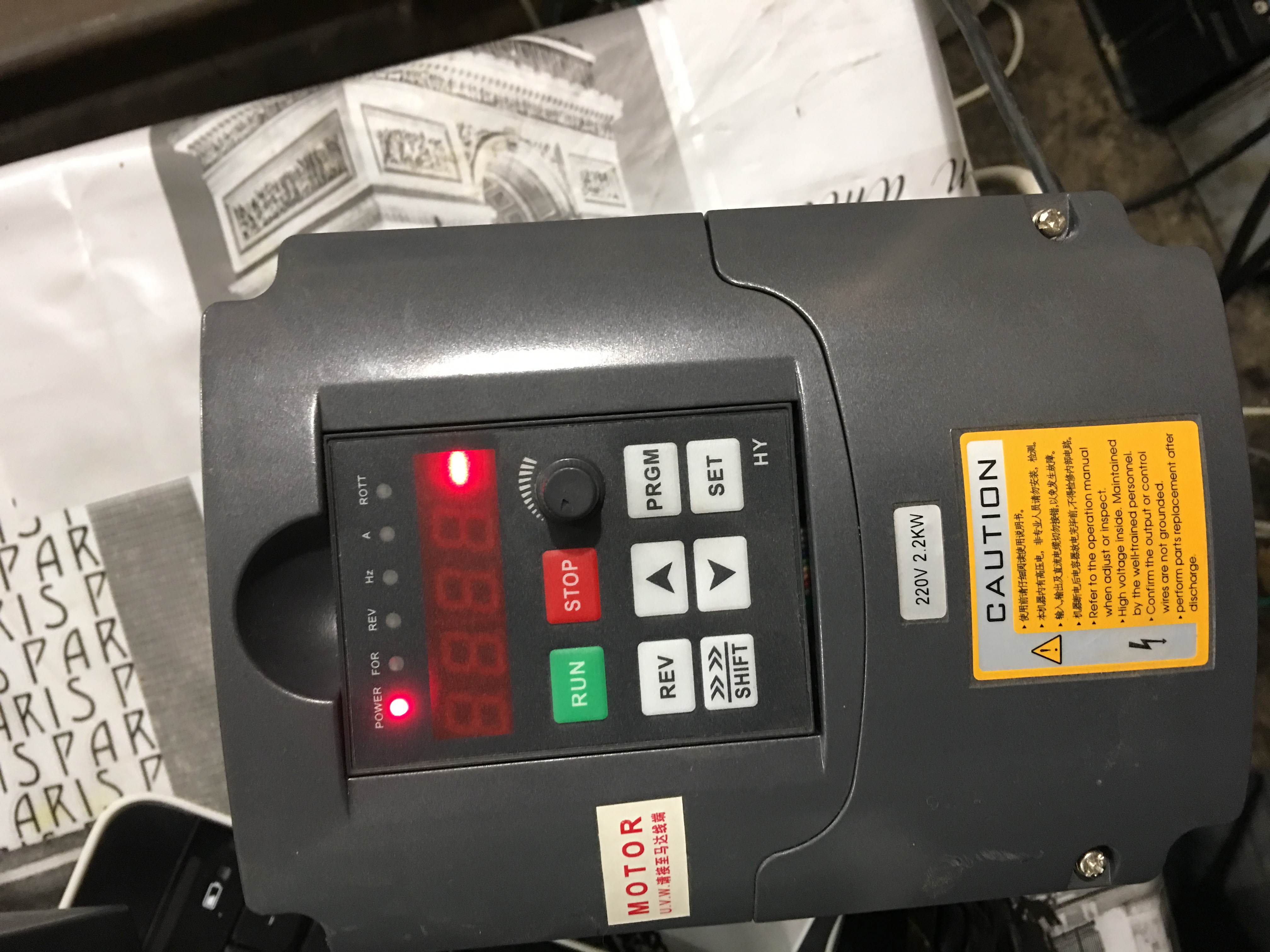

всем привет. вот какая проблемка
пришёл комплект шпиндель hy02d223b с частотником. всё настроил всё работало. пошёл достраивать станок, достроил включаю частотник с надеждой что всё настроено и всё работает, а вот хрен!!!
он запускается, ни одна кнопка не реагирует и вот что на дисплее...
просто прочерк ... ни одного намёка на код ошибки

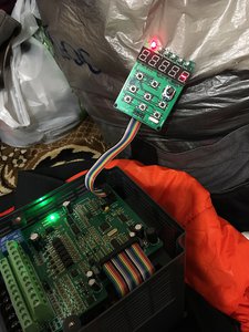

проверил шлейф, помогите что может быть?(((
может панель сгорела? где её можно приобрести?
P.s. забыл добавить что с завода не горели центральные черточки на циферблате, а сейчас она то именно одна и горит а больше ничего

Re: Неисправность инвертора HY02D223B, и ее устранение
Enot_1 писал(а):Проверять нормально шлейф. Зажать в небольшие тиски мамы это шлейфа и попробовать дожать.
Дожатие может испортить годный шлейф...
Проверять надо прозвонкой, в том числе и на отсутствие контакта между соседними жилами.
На этой панели стоит микроконтроллер, поэтому для проверки панели понадобится либо осциллограф, либо лог.анализатор - цепляться на контакты кнопок и смотреть на них наличие прямоугольного сигнала, так-же смотреть на шлейфе - там кроме 0-5В есть ещё Rx и Tx от последовательного порта, по которым идет обмен между частотником и панелью.
UAVpilot писал(а):цепляться на контакты кнопок и смотреть на них наличие прямоугольного сигнала
При таком кол-ве кнопок есть большая вероятность, что там не матрица, а врямо на входы все заведено :) Динамическую индикацию на ножках индикатора найти больше шансов... А вот про порт согласен - но там два абонента. Может с панелью и норм все, а вот мозг частотника на связь не выходит...
В общем лучше спеца искать, если не получается сразу явный косяк найти...
Там at89c2051 - у него всего 15 gpio. :)

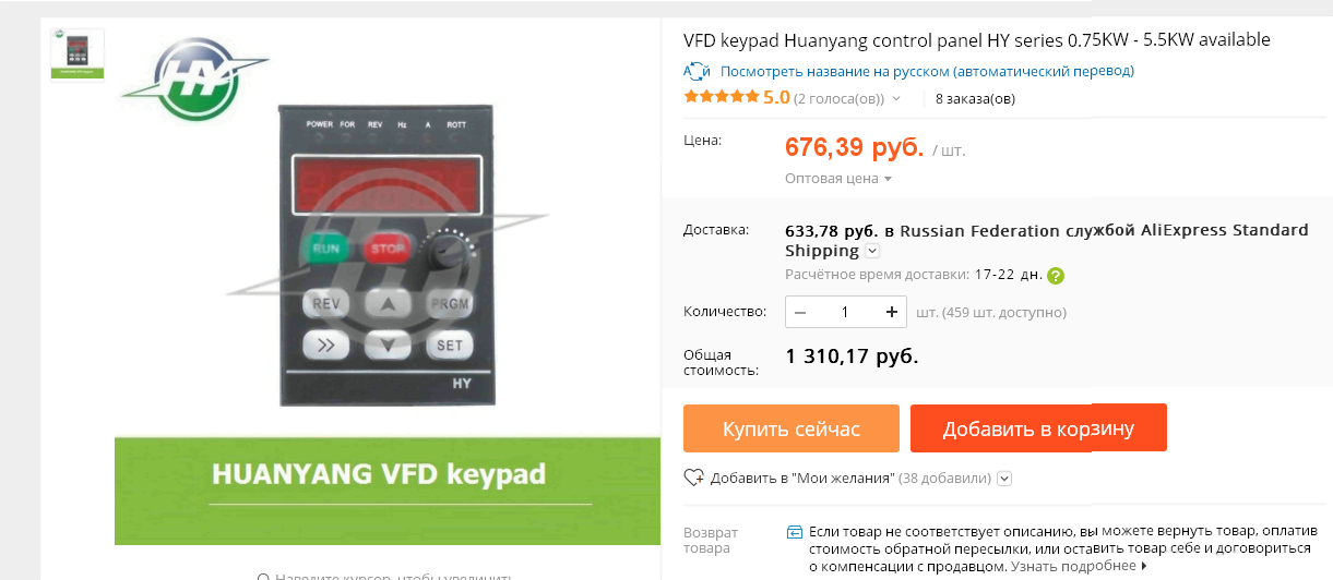

инженеры из китая сказали что накрылась панель. сказали вышлют панель, но мне надо только оплатить стоимость доставки. она составила 1000 р.
жду панель ...
Сообщения: 3310
Lexx001 писал(а): но мне надо только оплатить стоимость доставки. она составила 1000 р.
китайцы народ хитрый, себя по деньгам не обидят ;) и это я еще не искал дешевле ;)
