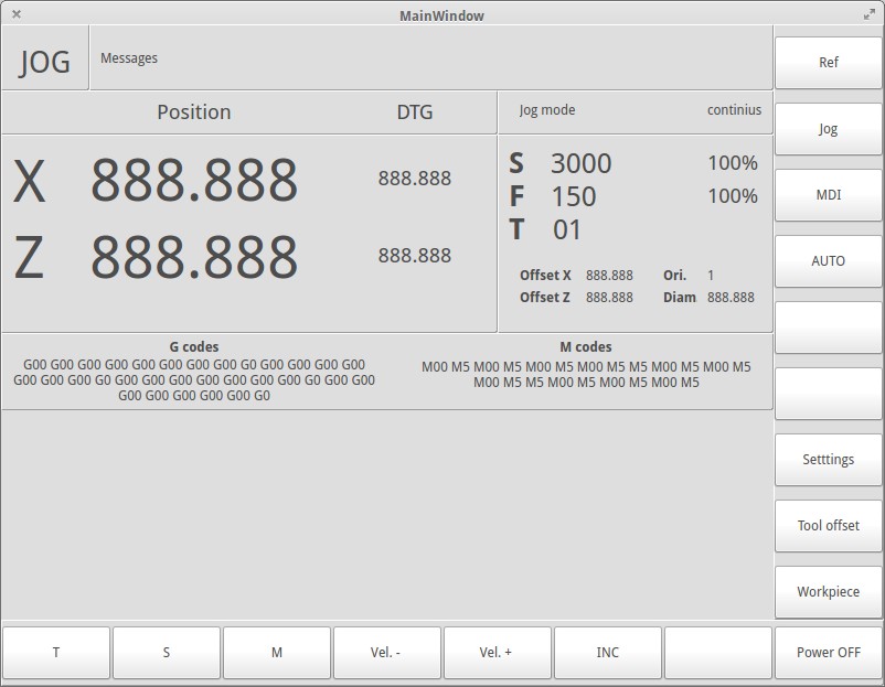

Вот накидал прототип картинки IndustrialGUI
Пока для токарного только.
Под кнопкой T:
touchoff X
touchoff Z
Под кнопкой S:
CCW
STOP
CW
Speed Increase
Speed Decrease
Под кнопкой M
ON/Off M7
ON/Off M8
Lubrication
VEL+ VEL- -скорость в режиме JOG
Кнопка INC включит режим инкремента и высветит INC 1, INC 10, INC 100.
Все это дело будет бинарным файлом, работающим через NML.
Кому интересно - велкам.

Красиво!
А траектория будет?

Re: панель оператора на удаленном компе
Ну если получится...
Вообще траектория полезна в режиме EDIT, в MDI, AUTO и тем более JOG она не нужна.

В jog тоже иногда полезна - чтоб проехать по габаритам, чтобы проверить, что никуда не влетишь.

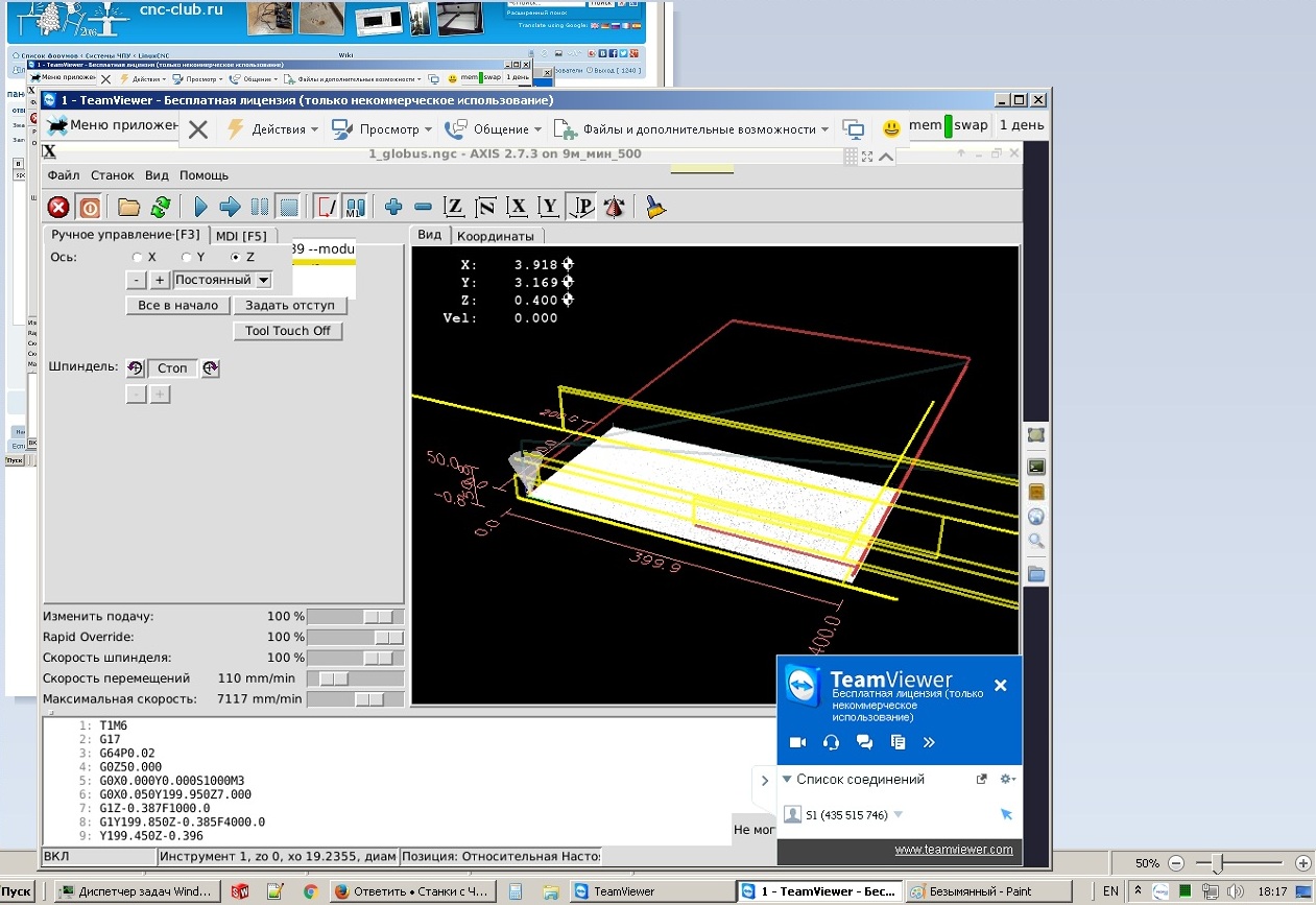

Установил и на станок и на удаленный комп (под Win7) teamviewer 11.
(Пока компьютеры через стенку)
Могу управлять LinuxCNC с компьютера под win7.

Если оба компьютера в одной сети, то удобней использовать Splashtop, он быстрее соображает, меньше задержка, чем у TeamViewer1240 писал(а):Установил и на станок и на удаленный комп (под Win7) teamviewer 11.

"через стенку" - только для эксперимента.
А так мне нужен именно удаленные доступ.
Станки надежные, работают сутками (сидеть рядом нет смысла).
Проблема в пропадании "света" или поломка инструмента.
веб камера-второй шаг

Вполне хватит банальных VNC или Xserver.Ovaday писал(а):Если оба компьютера в одной сети, то удобней использовать Splashtop, он быстрее соображает, меньше задержка, чем у TeamViewer

Наигрался я с игрушечными контроллерами, решил попробовать LCNC. Сразу появился такой же вопрос как у ТС. Для начала попробовал через VNC с tklinuxcnc - претензий нет, всё пашет, на нём и сижу. Пробовал также с помощью x11vnc с графическим интерфейсом - все пашет, но оттягивает у системы ресурсы, что плохо.
Вот читаю здесь про linuxcncrsh для управления по сети. И закралась сразу мысь поставить рядом с LCNC легкий веб-серверок (например, lighttpd) который будет общаться с linuxcncrsh. А в качестве интерфейса использовать веб-морду на HTML5/CSS3/JS, которая берется с веб-сервера и потом с ним же и общается. Ощутимым плюсом будет факт, что интерфейс можно открыть на любом устройстве с любой ОС, просто в браузере. Хочешь на телефоне или планшете под android/ios, хочешь на ПК с windows/linux. Подобная тема уже была на форуме.
Нашёл пока что одно воплощение этой идеи, но без использования linuxcncrsh: вот сервер и клиент
Запасным вариантом будет UnifiedRemote.
