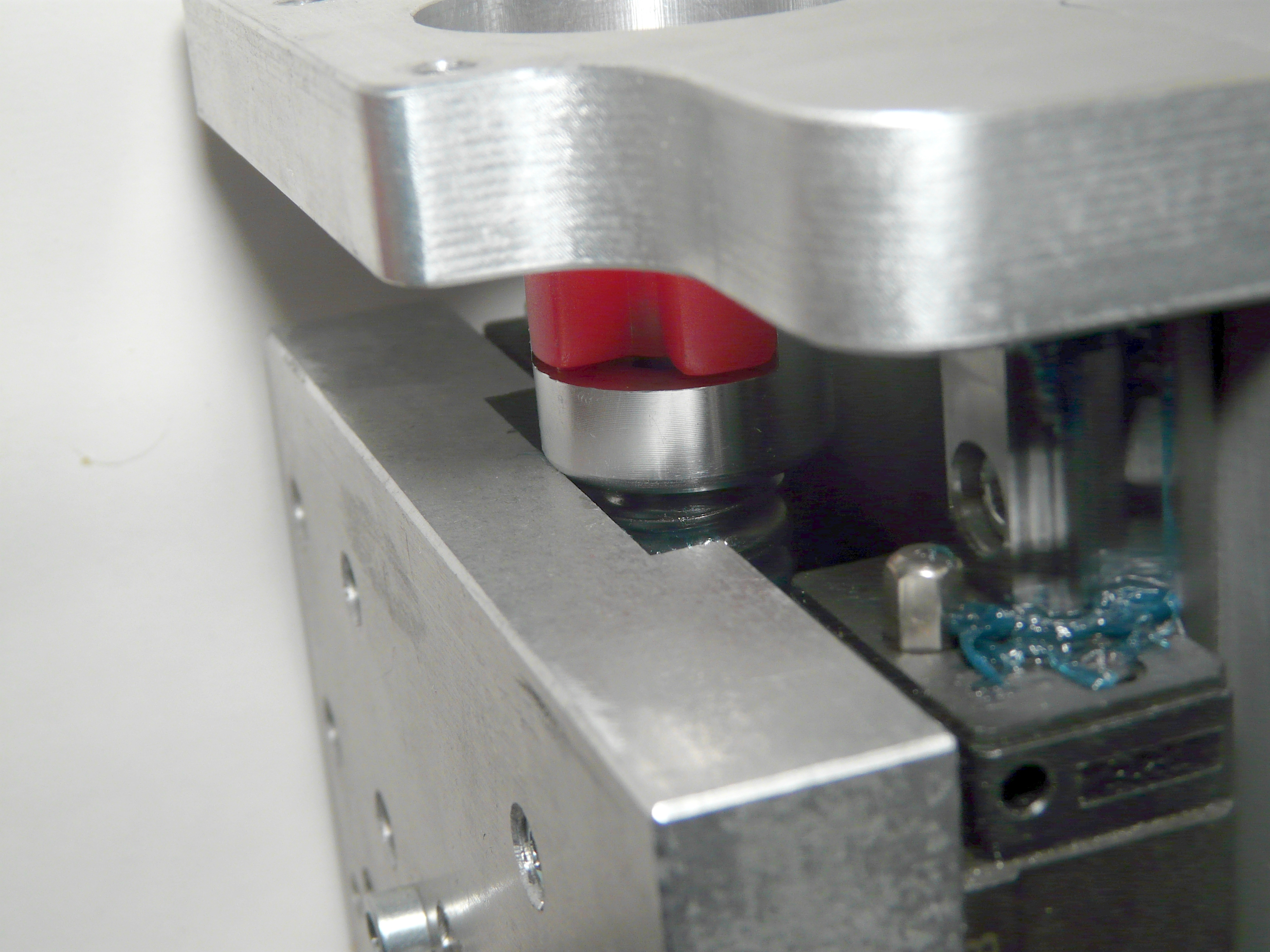

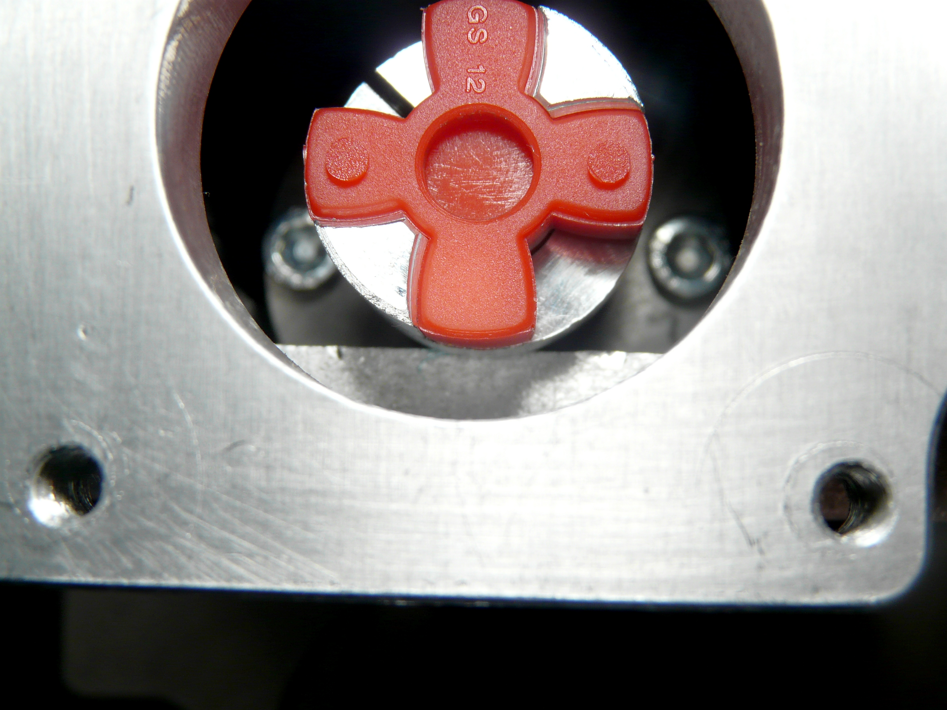

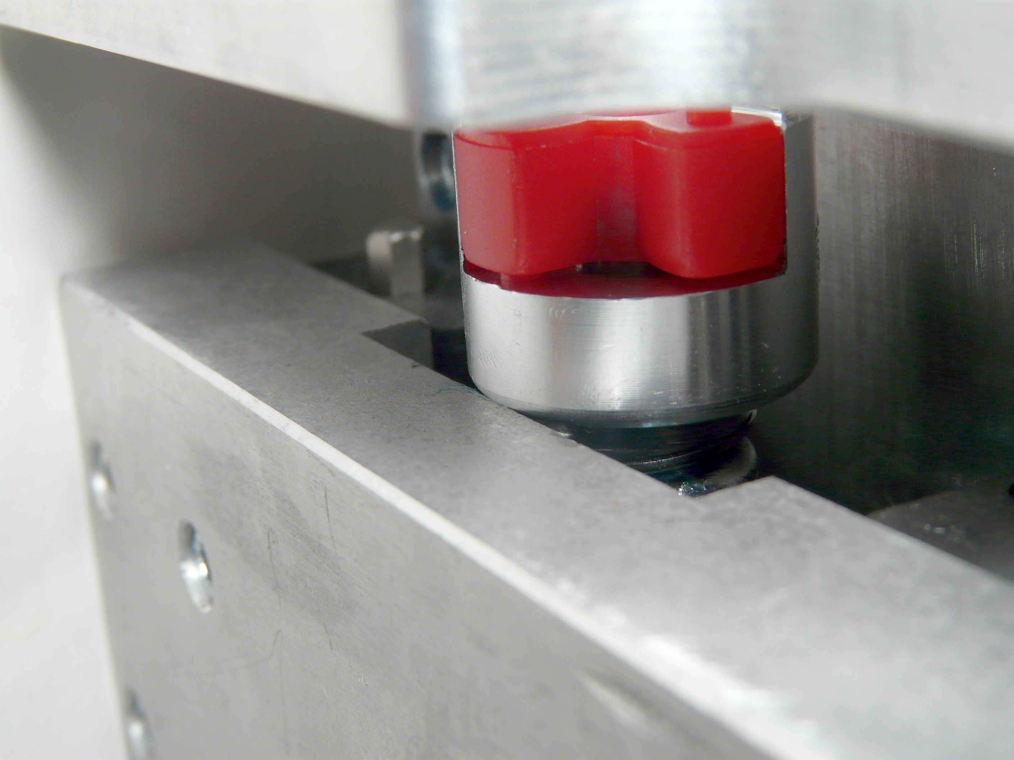

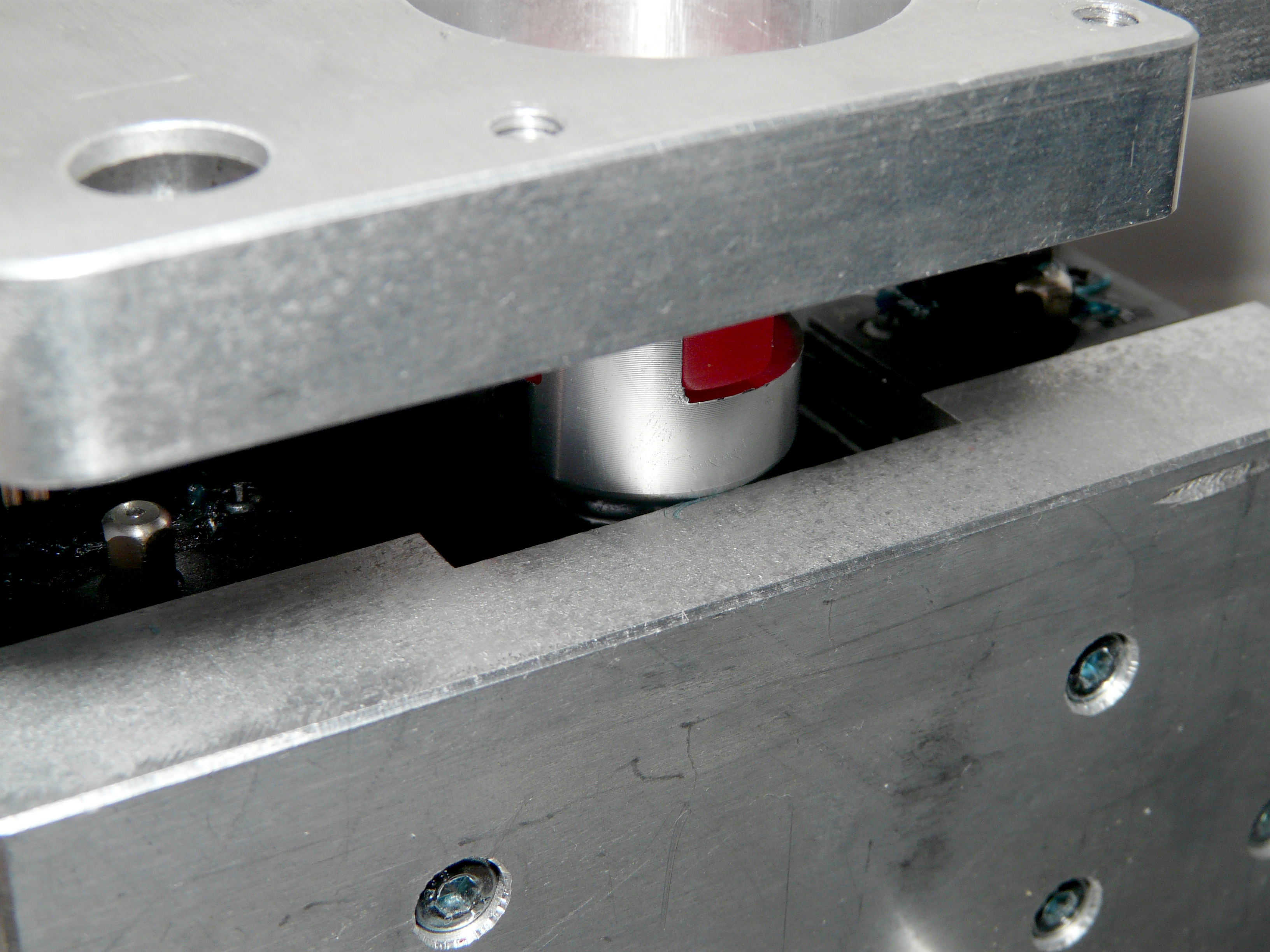

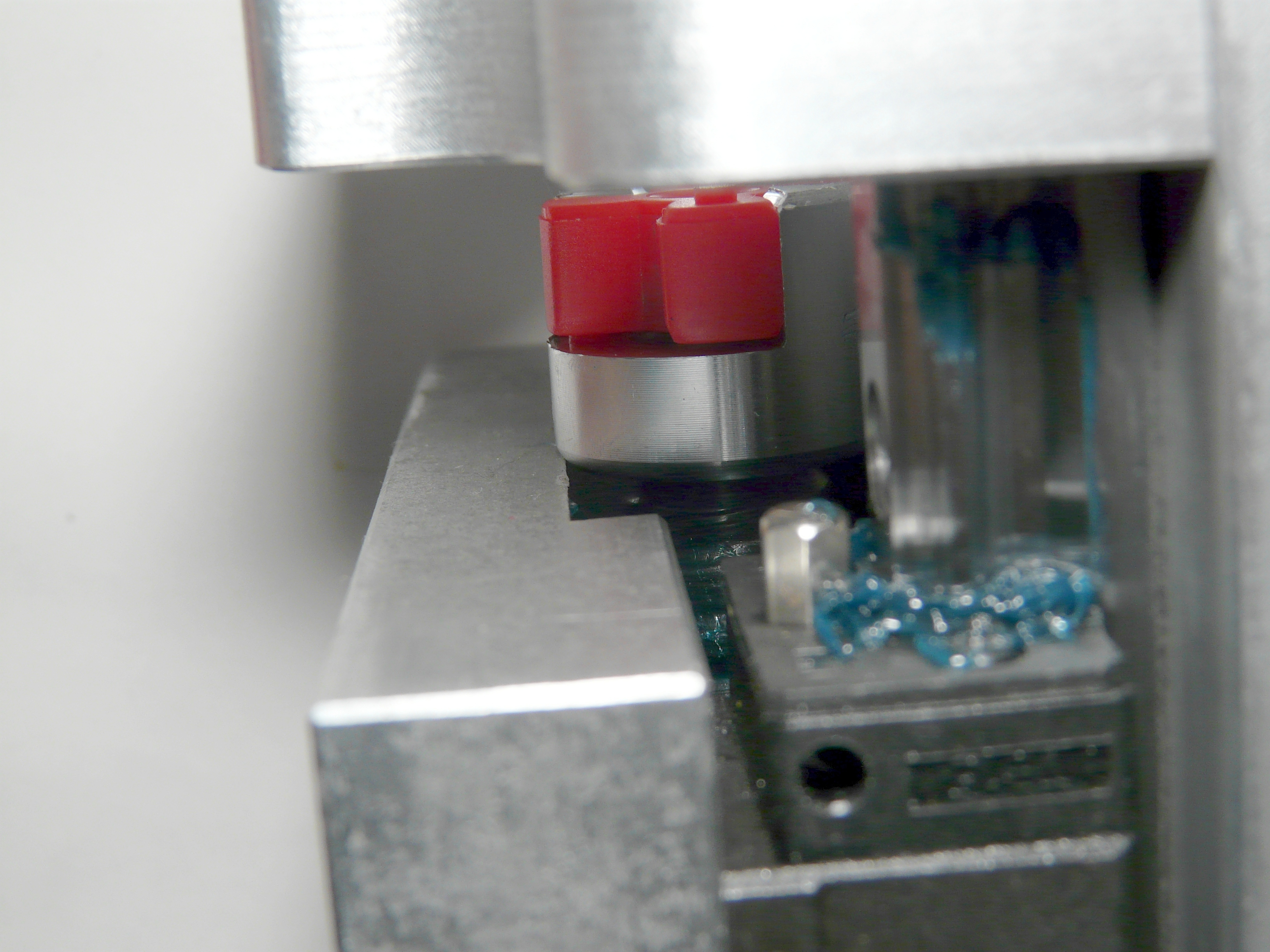

Проблема однако, комплектная муфта на оси Z упирается, диаметр муфты 25, придется менять на 20 :thinking: .

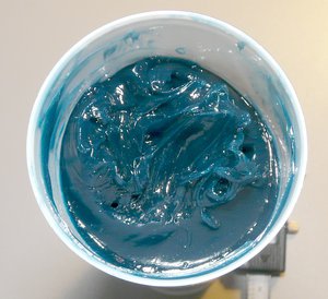

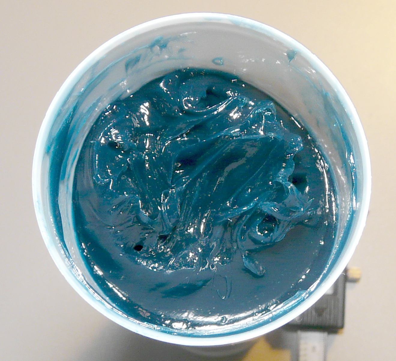

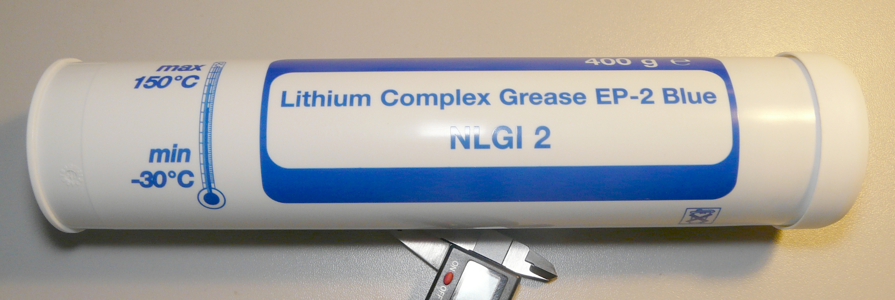

Вопрос номер два, смазываю направляющие при движении сальники каретки сгребают всю смазку аки грейдер, стоит ли вообще мазать?
Мажу этим:
P1070263.JPG (3606 просмотров) <a class='original' href='./download/file.php?id=47231&mode=view' target=_blank>Загрузить оригинал (1.03 МБ)</a>
P1070264.JPG (3606 просмотров) <a class='original' href='./download/file.php?id=47232&mode=view' target=_blank>Загрузить оригинал (752.58 КБ)</a>
AlexNikov
Сообщения: 1206
Репутация: 721
Откуда: Томск
Re: Вектроник А4-РП ввод в эксплуатацию.
Сообщение AlexNikov »
Такое количество смазки явный перебор :D А по муфтам, (не сочтите за рекламу) в даркстоне брал муфты 8/6,35мм виброгасящие, их диаметр 20мм и качество куда как повыше китайских обычных. Первый комплект А4-РП у вас по моему от Наиля, думаю стоит ему н почту это отписать дабы он учел в будущих комплектах

Наилю я отписал уже, муфты нашел в пурлоджике, в даркстоне нет 8х8.
По смазке просто намазал тонюсеньким слоем кисточкой .

savo писал(а): смазываю направляющие при движении сальники каретки сгребают всю смазку аки грейдер
Смазку нужно внутрь, а наружу.

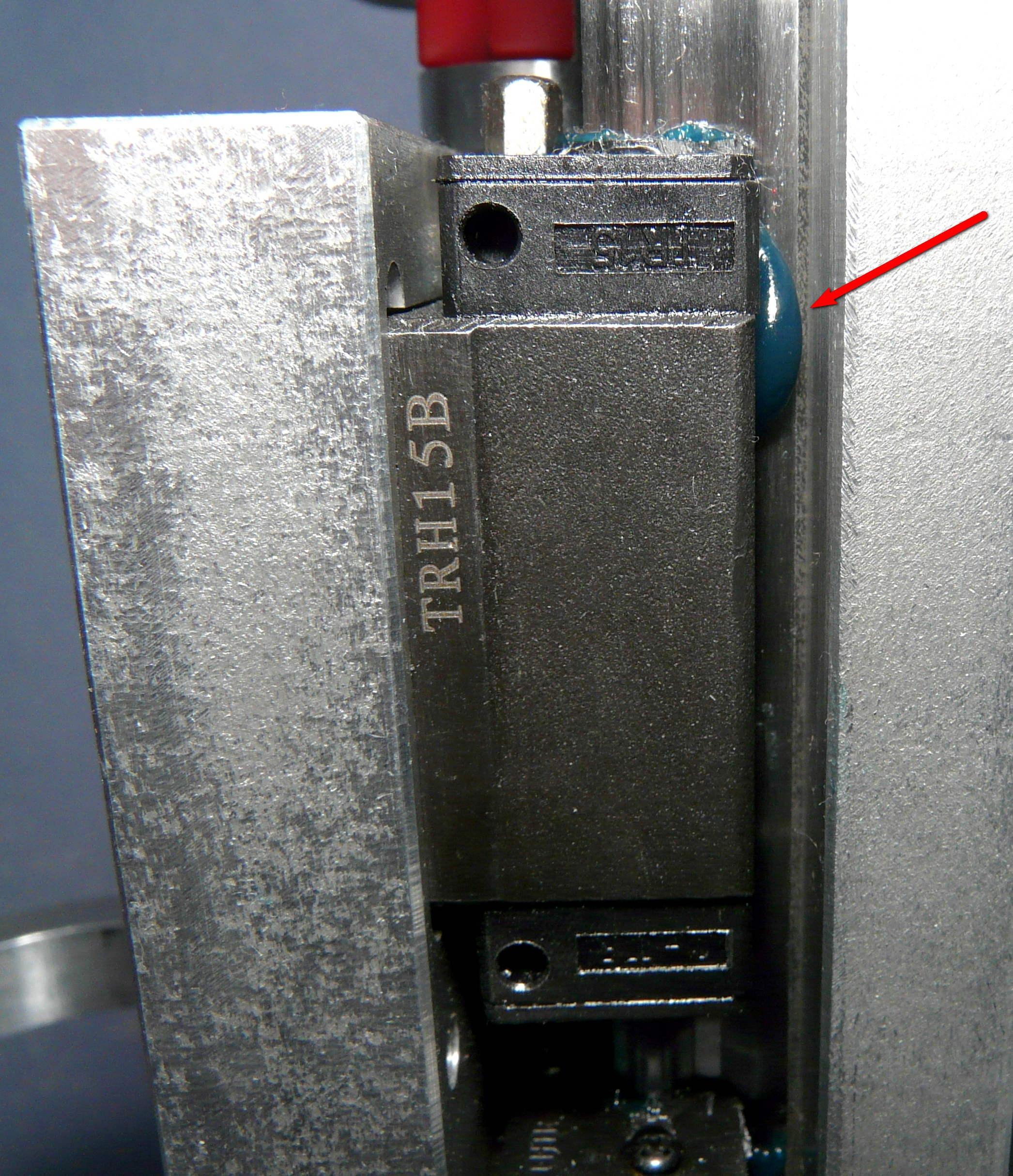

Ага понятно, а без шприц-масленки можно как нит обойтись? кустарным способом каким нибудь.
mhael
Сообщения: 2400
Репутация: 769
Настоящее имя: Ильдар
Сообщение mhael »
savo писал(а):Ага понятно, а без шприц-масленки можно как нит обойтись? кустарным способом каким нибудь.
Снимаете каретку с рельса, накладываете смазки на дорожки шариков, надеваете карертку назад.

Попробовал смазать таким образом: выкрутил масленку и вогнал обычным медицинским шприцем чуть меньше половины миллилитра, часть смазки выдавило наружу.

savo писал(а):Проблема однако, комплектная муфта на оси Z упирается, диаметр муфты 25, придется менять на 20 :thinking: .
Спасибо за замечание, обязательно будет учтено на будущее.

savo писал(а):Попробовал смазать таким образом: выкрутил масленку и вогнал обычным медицинским шприцем чуть меньше половины миллилитра, часть смазки выдавило наружу.
Когда вгоняете смазку можно еще каретку двигать в одну сторону. Тогда смазка пройдет легче в каналы с шариками.

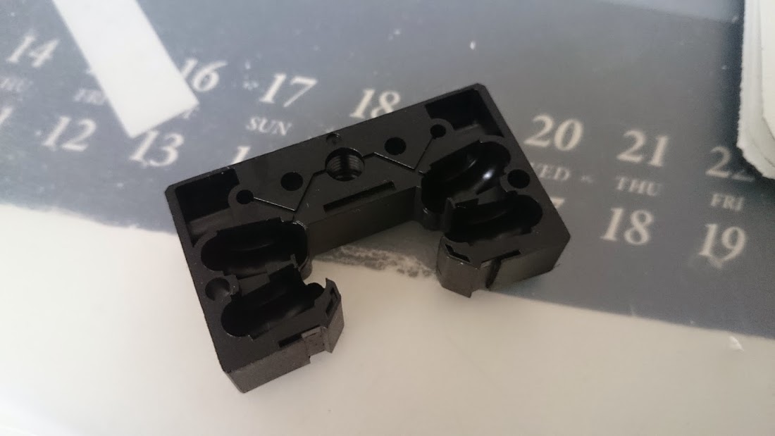

До каналов с шариками там идет очень тонкий канал, около 0,5х0,5мм. Загнать в него смазку без пресс масленки будет не просто.
вот так оно изнутри выглядит:
DSC_1572.JPG (3490 просмотров) <a class='original' href='./download/file.php?id=47252&mode=view' target=_blank>Загрузить оригинал (52.07 КБ)</a>

шприцем, по ощущениям, туго, но достаточно уверенно лезет. Вполне возможно что смазка себе альтернативный путь нашла или каналы другие у меня, во всяком случае ее выдавливает с обратной стороны заглушки каретки.

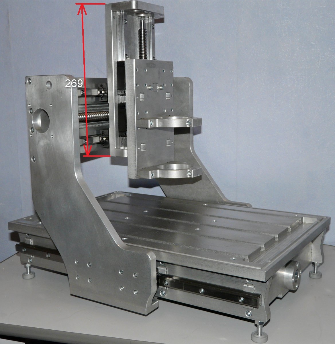

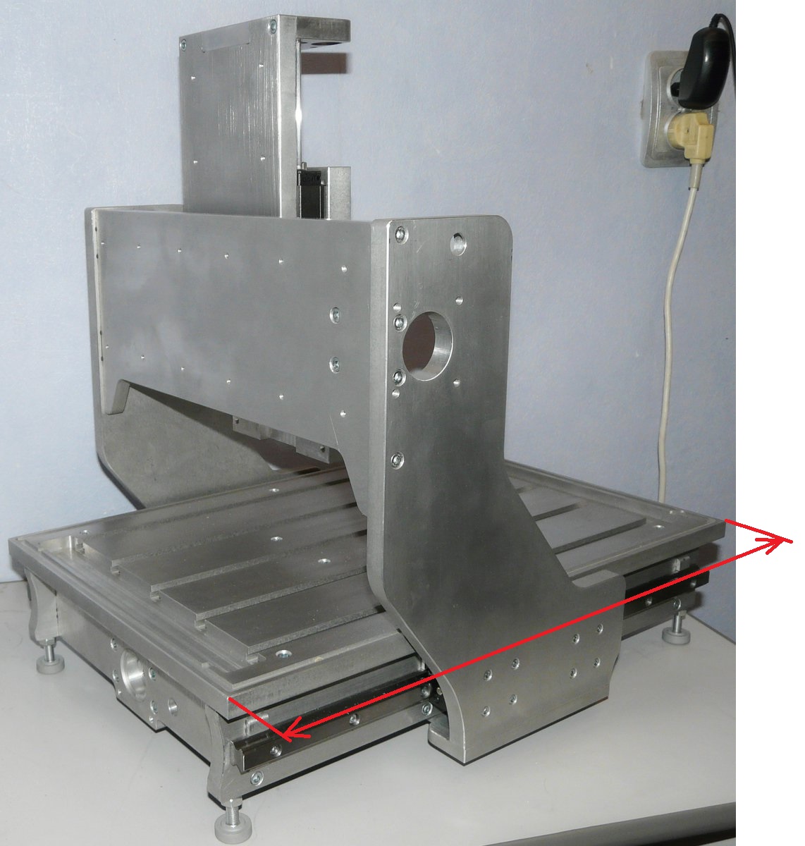

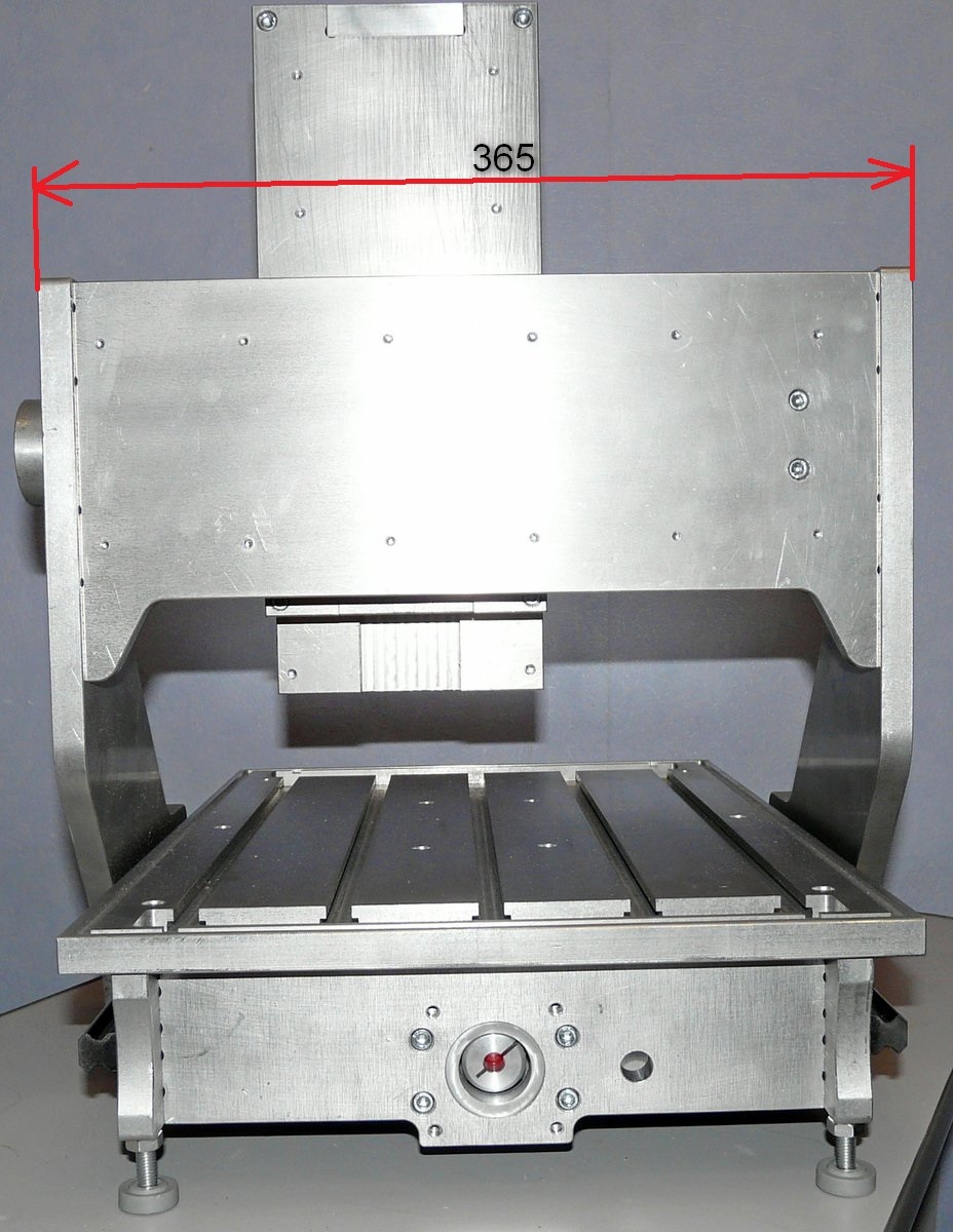

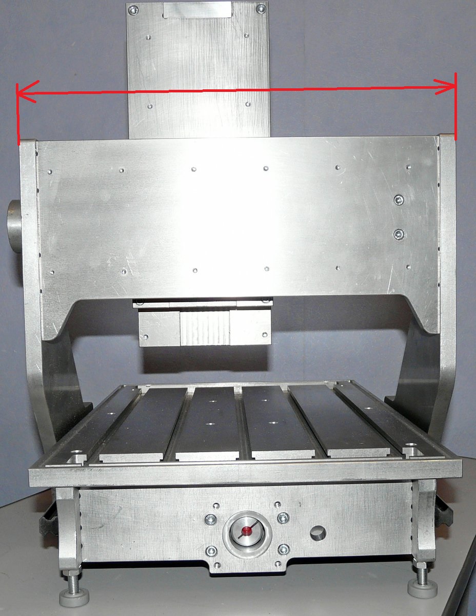

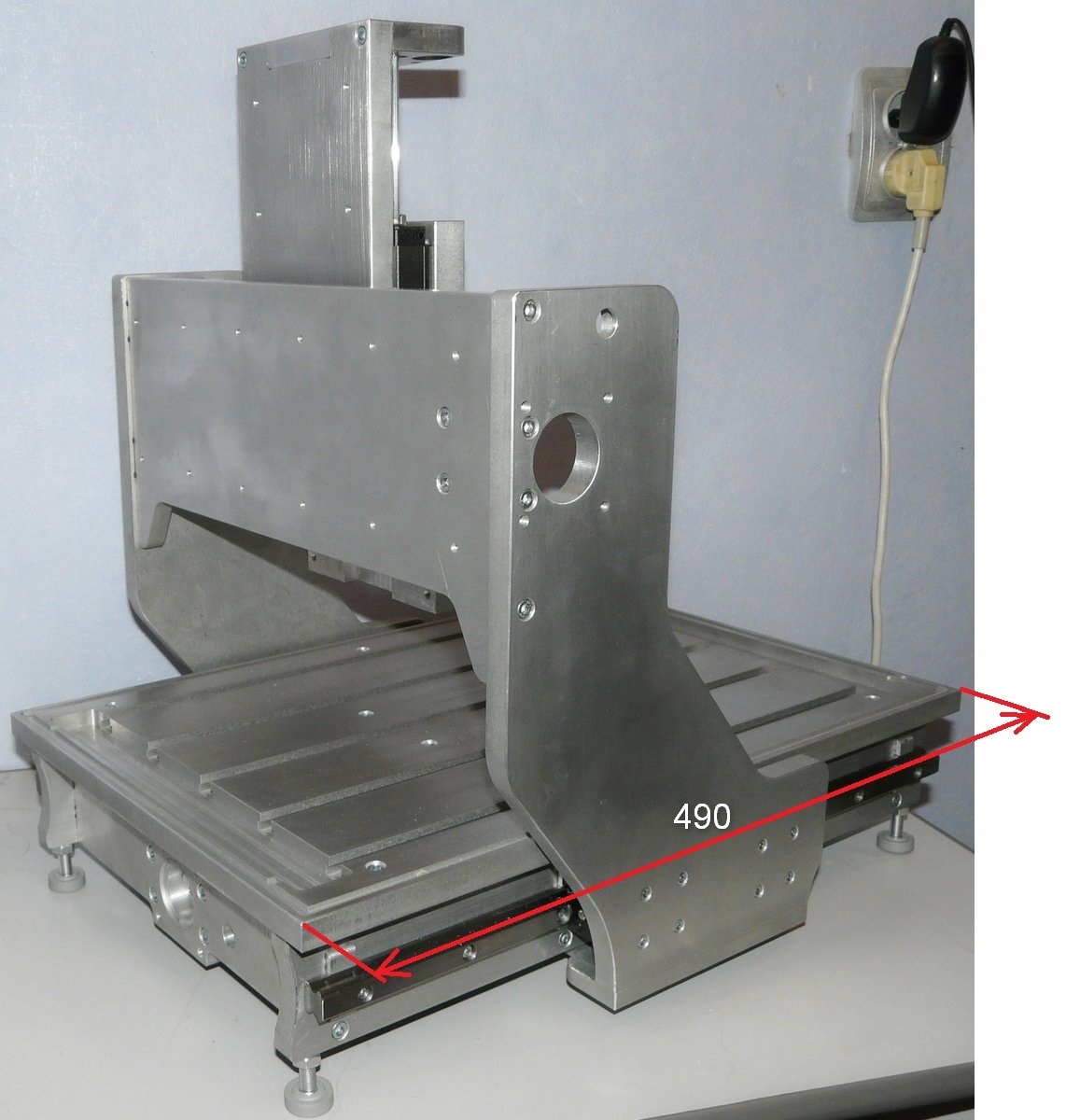

День добрый. У меня к вам просьба будет небольшая - можете замерить размеры, которые указаны на фото?
Ось Z
P1070217.JPG (3438 просмотров) <a class='original' href='./download/file.php?id=47374&mode=view' target=_blank>Загрузить оригинал (274.21 КБ)</a>
Ось X
P1070220.JPG (3438 просмотров) <a class='original' href='./download/file.php?id=47375&mode=view' target=_blank>Загрузить оригинал (229.92 КБ)</a>
Ось Y
P1070222.JPG (3438 просмотров) <a class='original' href='./download/file.php?id=47376&mode=view' target=_blank>Загрузить оригинал (267.88 КБ)</a>
savo
Сообщения: 278
Репутация: 66
Откуда: Кострома
Сообщение savo »
Измерял рулеткой, так что делайте поправку в случае чего.
P1070217.JPG (3408 просмотров) <a class='original' href='./download/file.php?id=47384&mode=view' target=_blank>Загрузить оригинал (236.98 КБ)</a>
P1070220.JPG (3408 просмотров) <a class='original' href='./download/file.php?id=47385&mode=view' target=_blank>Загрузить оригинал (201.23 КБ)</a>
P1070222.JPG (3408 просмотров) <a class='original' href='./download/file.php?id=47386&mode=view' target=_blank>Загрузить оригинал (231.35 КБ)</a>
А для чего вам эти размеры если не секрет?
AlexNikov
Сообщения: 1206
Репутация: 721
Откуда: Томск
Спасибо за замеры:) Хочу гибкий кабель-канал на свой будущий станок установить и вот такие линейки - http://ru.aliexpress.com/item/Free-ship ... dVersion=1, чтоб если что можно было в ручную что-то пильнуть :rasp:
