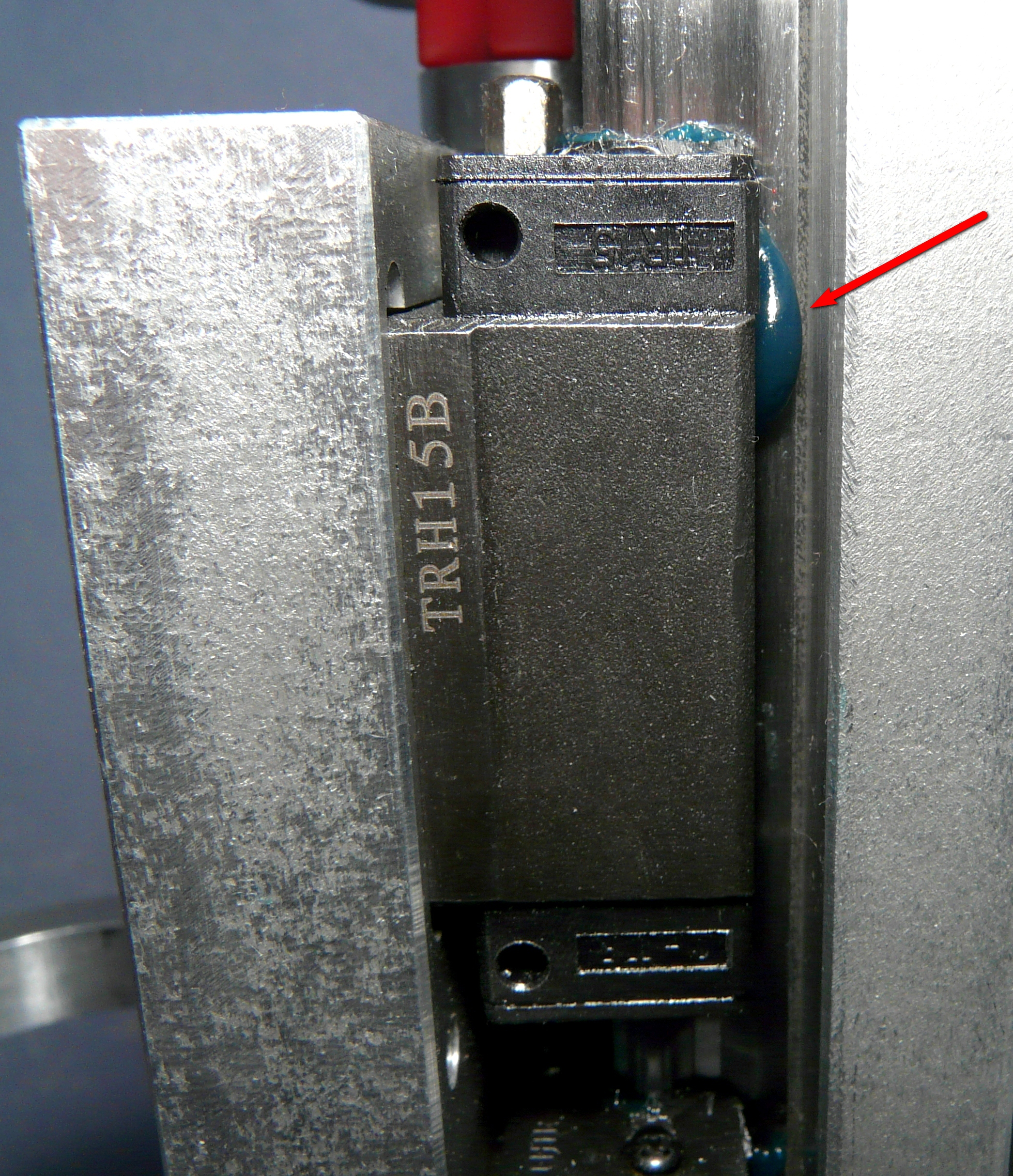

Re: Вектроник А4-РП ввод в эксплуатацию.
До каналов с шариками там идет очень тонкий канал, около 0,5х0,5мм. Загнать в него смазку без пресс масленки будет не просто.
вот так оно изнутри выглядит:
DSC_1572.JPG (3491 просмотр) <a class='original' href='./download/file.php?id=47252&sid=1d6da4084bee9b1d20f940c19c64c981&mode=view' target=_blank>Загрузить оригинал (52.07 КБ)</a>
savo
Сообщения: 278
Репутация: 66
Откуда: Кострома
Сообщение savo »
шприцем, по ощущениям, туго, но достаточно уверенно лезет. Вполне возможно что смазка себе альтернативный путь нашла или каналы другие у меня, во всяком случае ее выдавливает с обратной стороны заглушки каретки.
