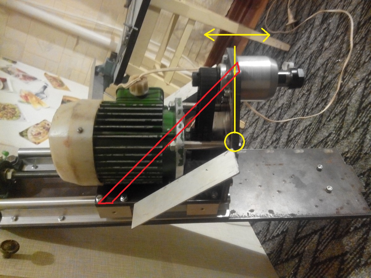

Как то визуально кажется, что слабовата сама схема крепления шпинделя на одной только пластине без ребер жесткости.
Я обозначил желтыми стрелками как будет гнутся. Просится какой то элемент жесткости как показано красным. Или усилить пластину еще дополнительно уголком. Нужно обязательно микрометром замерить отгиб этой пластины под нагрузкой. Тем более что на кончике фрезы образуется неслабый отгибающий рычаг .

rean32 писал(а):Как то визуально кажется, что слабовата сама схема крепления шпинделя на одной только пластине без ребер жесткости.
Там вылет не большой, вроде не критично должно деформироваться. Усилить сложно будет, двигатель все закрывает. Соберу станок и буду все обмеривать.

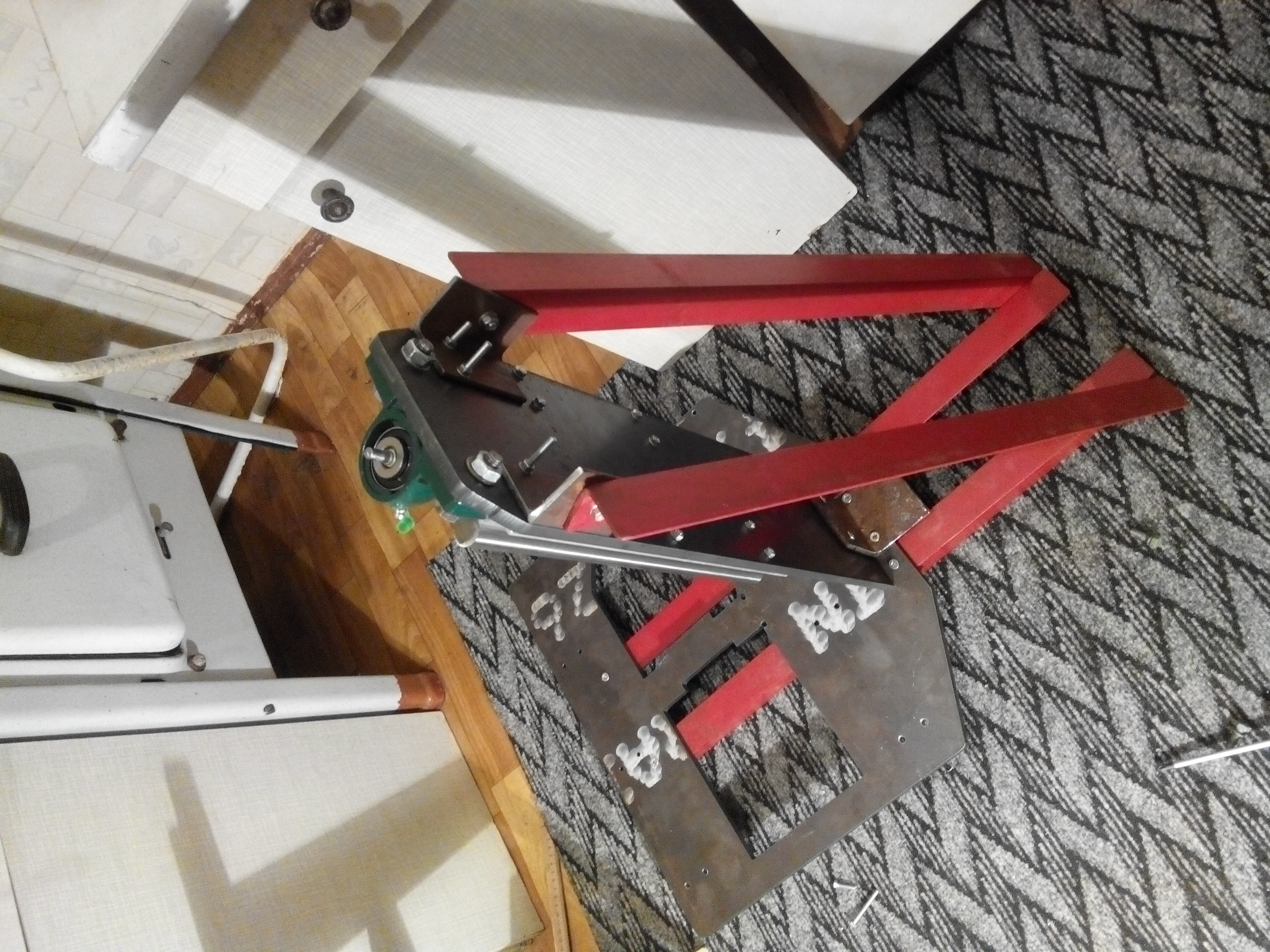

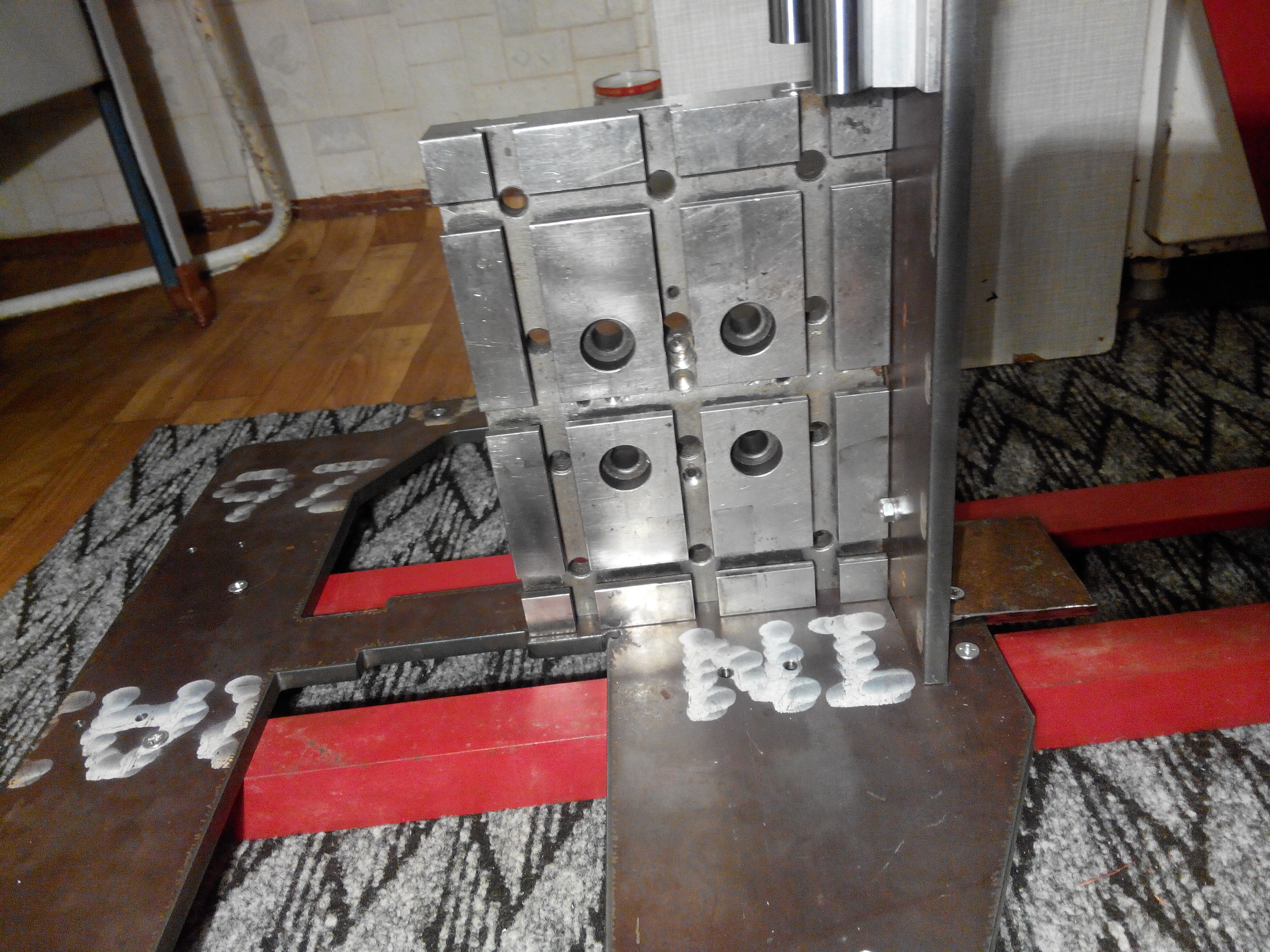

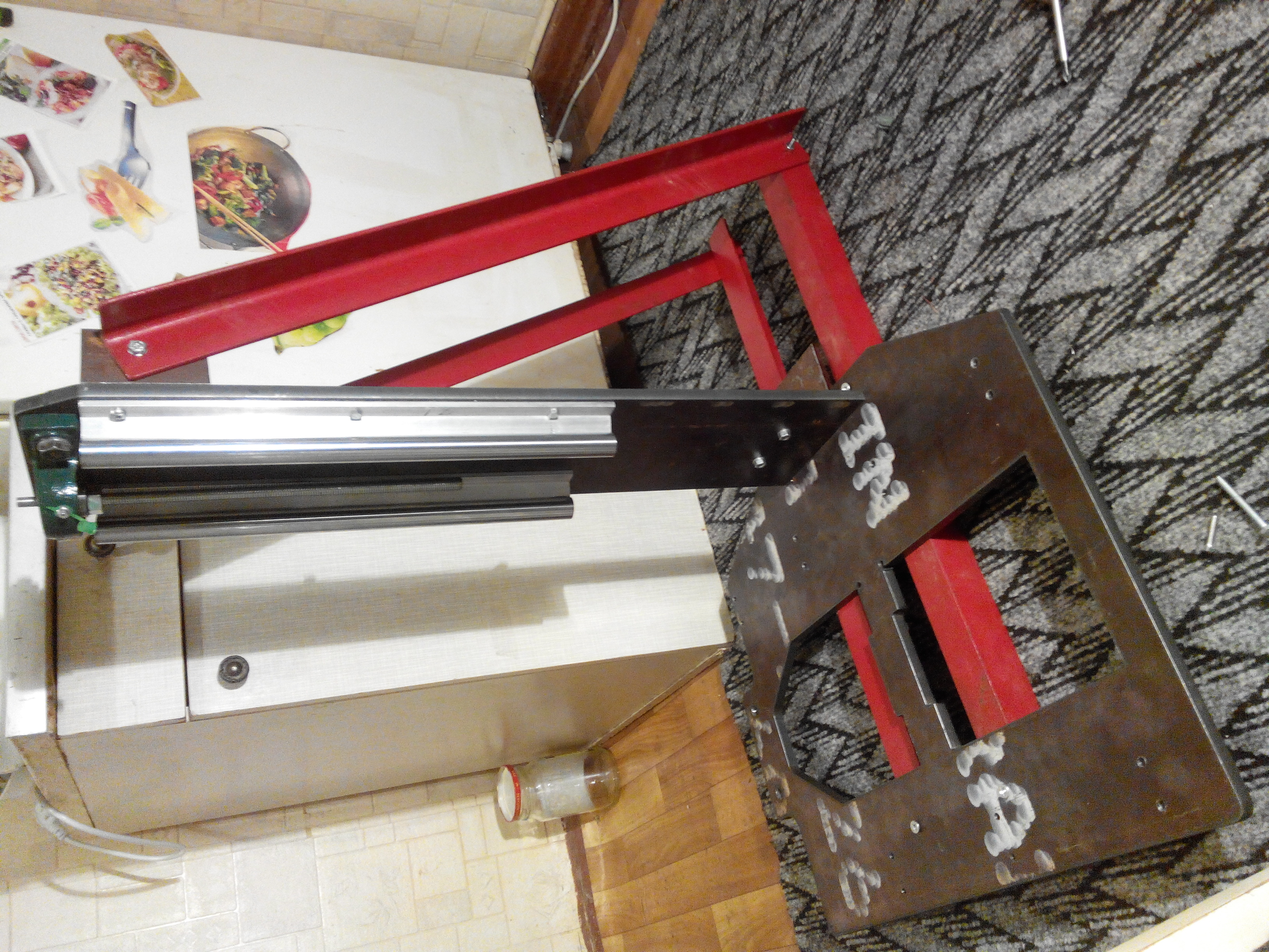

Вчера решил отдохнуть, сегодня опять сел за станок. Жена выгнала на кухню с условием, что все перед сном будет убрано)
Установил стойку Z. Конструкция выглядит слабовато, на деле будет видно. Углы выставлял плитой УСП. Сейчас на длине 240мм отклонение примерно 0.3, буду уже завтра устранять его.
2015324224616.jpg (3348 просмотров) <a class='original' href='./download/file.php?id=46389&mode=view' target=_blank>Загрузить оригинал (3.15 МБ)</a>
2015324224548.jpg (3348 просмотров) <a class='original' href='./download/file.php?id=46390&mode=view' target=_blank>Загрузить оригинал (3.05 МБ)</a>
2015324224535.jpg (3348 просмотров) <a class='original' href='./download/file.php?id=46391&mode=view' target=_blank>Загрузить оригинал (3.33 МБ)</a>
Из-за немения нужных болтиков-винтиков в ход уже идет все что попало. По завершению постройки все заменю на нужное.

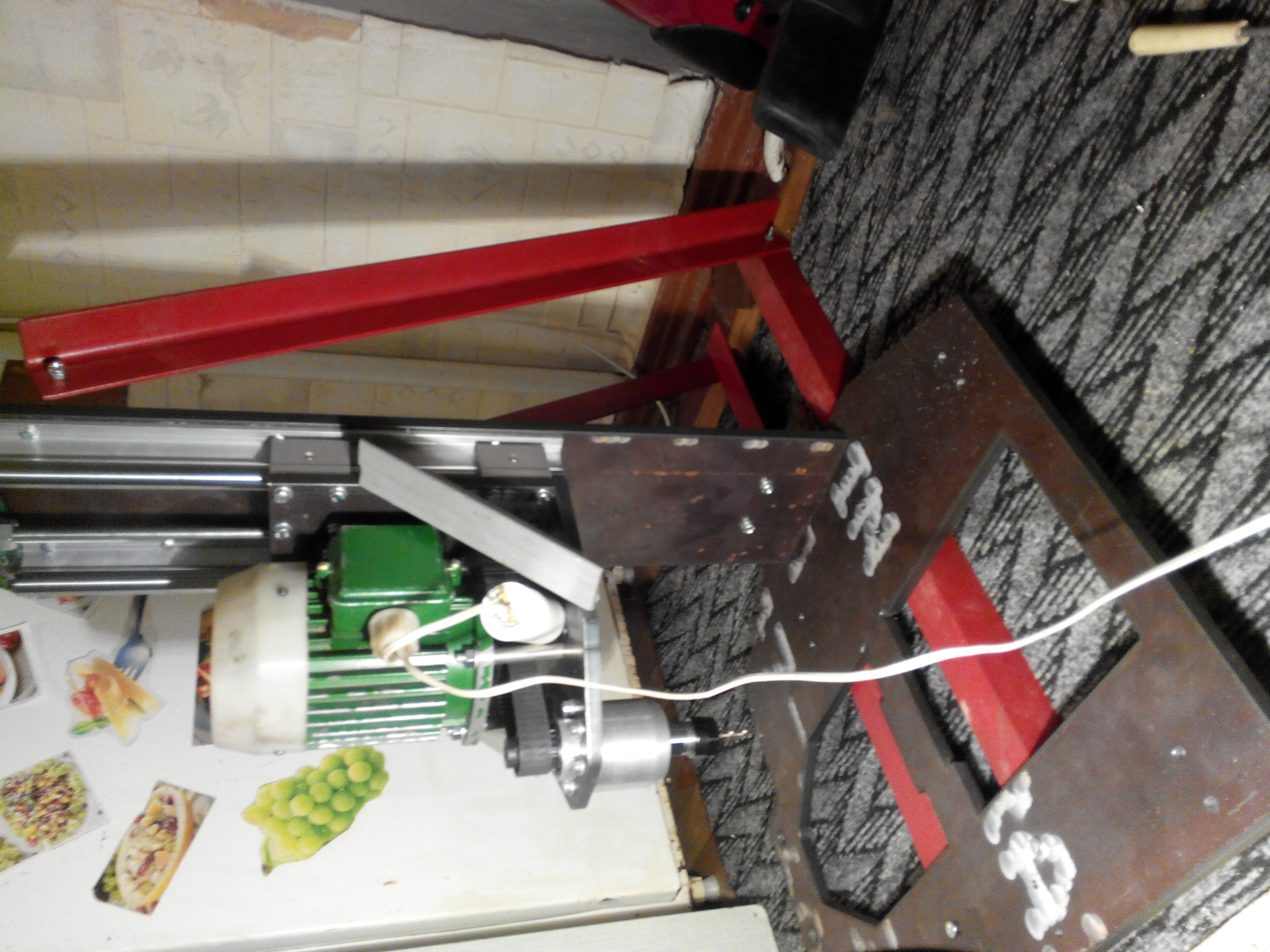

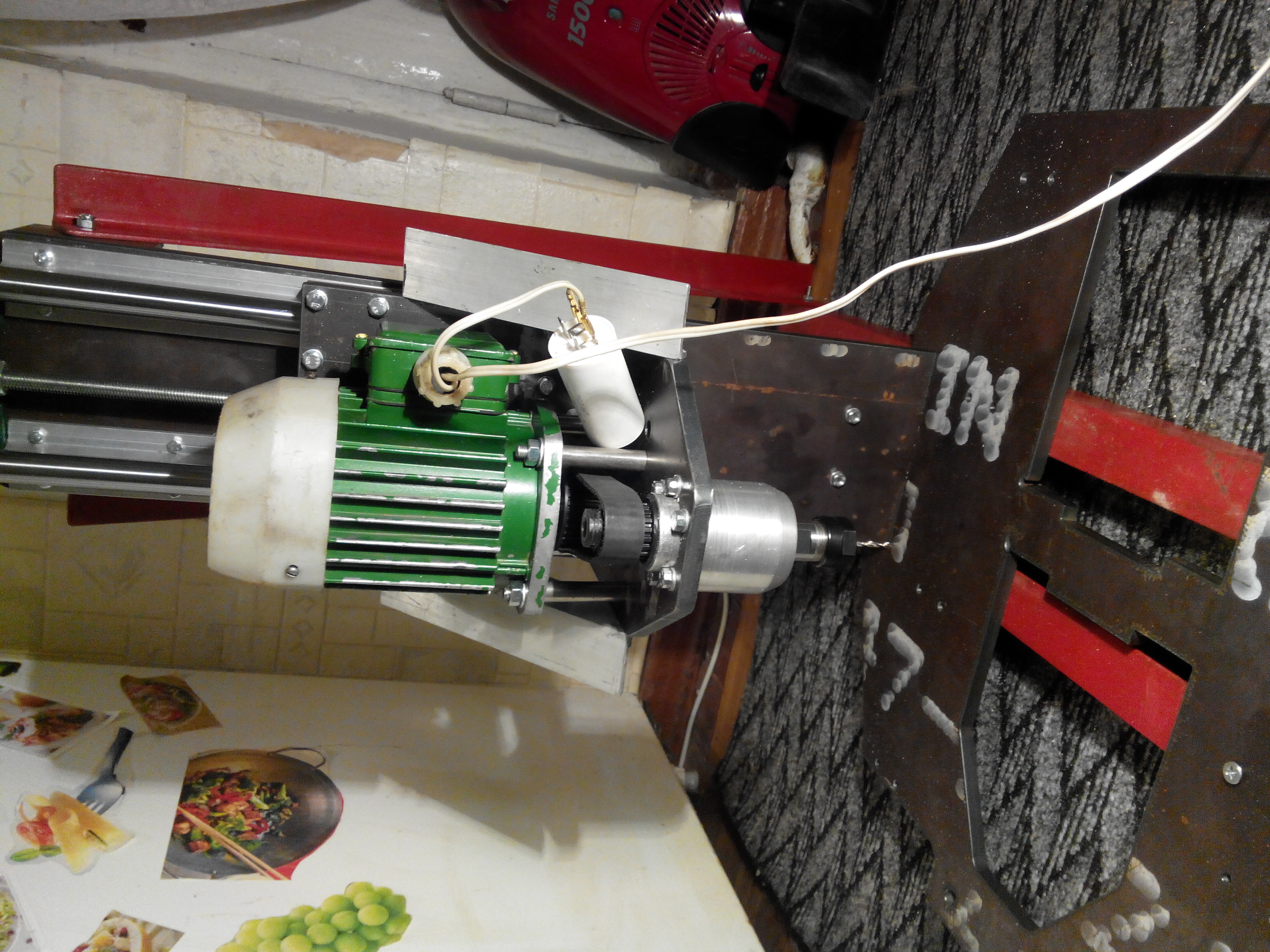

Скоро загрузится видео на ютуб и выложу сюда. Что-то свистит на холостом ходу в шпинделе. Только появляется небольшая нагрузка и свист пропадает. Подшипники смазывал какой-то смазкой с тефлоном. Фото чего-то перевернутые загружаются, хотя у меня на телефоне нормально отображаются...
2015325231132.jpg (3290 просмотров) <a class='original' href='./download/file.php?id=46519&mode=view' target=_blank>Загрузить оригинал (2.88 МБ)</a>
2015325231127.jpg (3290 просмотров) <a class='original' href='./download/file.php?id=46520&mode=view' target=_blank>Загрузить оригинал (2.79 МБ)</a>
Вот видео:
https://www.youtube.com/watch?v=l_luN_N_GPU
Hamster13
Сообщения: 186
Репутация: 48
Откуда: Люберцы
Re: Бюджетный станок с подвижным столом.
Сообщение Hamster13 »
Такое ощущение, что ремень не натянут.
