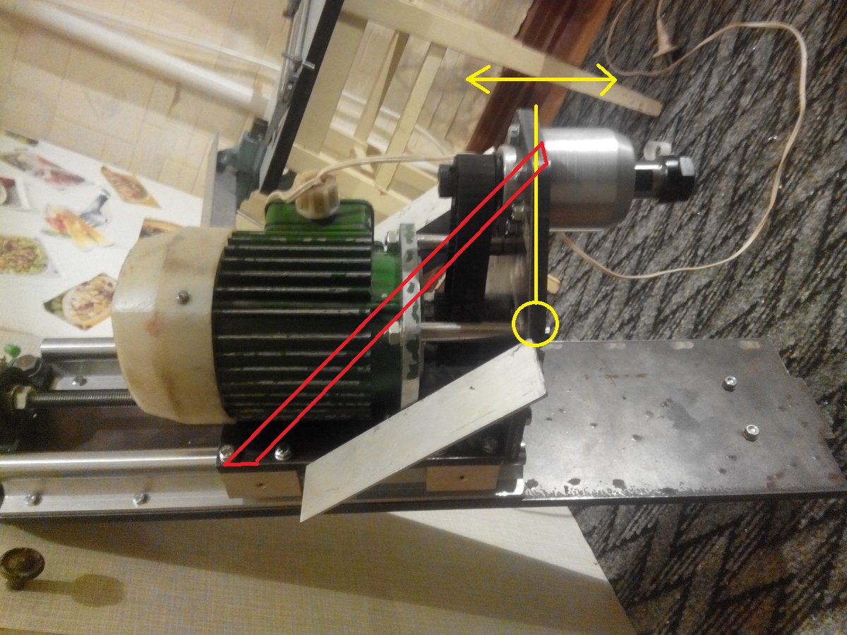

Как то визуально кажется, что слабовата сама схема крепления шпинделя на одной только пластине без ребер жесткости.
Я обозначил желтыми стрелками как будет гнутся. Просится какой то элемент жесткости как показано красным. Или усилить пластину еще дополнительно уголком. Нужно обязательно микрометром замерить отгиб этой пластины под нагрузкой. Тем более что на кончике фрезы образуется неслабый отгибающий рычаг .

чорт! захотелось повторить :-) только сразу на рельсах
а почему плита в качестве стола, а не станины?
собиралось без всяких премудростей типа шабрения?
как собирался шпиндель - не до конца понял. втулка - она сплошная, одного диаметра внутри, или ступеньками? как вообще происходит запрессовка подшипников на ось и во втулку? какова роль пружины - каким образом предполагается использовать пружину?
шкив зубчатый капролоновый? и зачем там резьба у этого шкива?

rean32 писал(а):Как то визуально кажется, что слабовата сама схема крепления шпинделя на одной только пластине без ребер жесткости.
Там вылет не большой, вроде не критично должно деформироваться. Усилить сложно будет, двигатель все закрывает. Соберу станок и буду все обмеривать.

pup писал(а):чорт! захотелось повторить :-) только сразу на рельсах
Расскажите секрет, где вы деньги на рельсы берете, я тоже так хочу :D
Стол размерами всего 240*180мм, на нем и портальник не построить, если использвать в качестве станины. Больше плита УСП стоит гораздо больших денег + значительно возрастают затраты на направляющие, швп и электронику.
Встречный вопрос - а что здесь шабрить?
По шпинделю - принцип велосипедной втулки на промподшипниках. Только на велосипеде с двух сторон гайками поджимается, а здесь с одной стороны патрон упирается, а сдругой стороны пружина. Из чего сделаны шкивы без поняти, какой-то черный пластик. Резьба на них была внутри, все срезал на токарнике. Снаружи резьбы нет.
