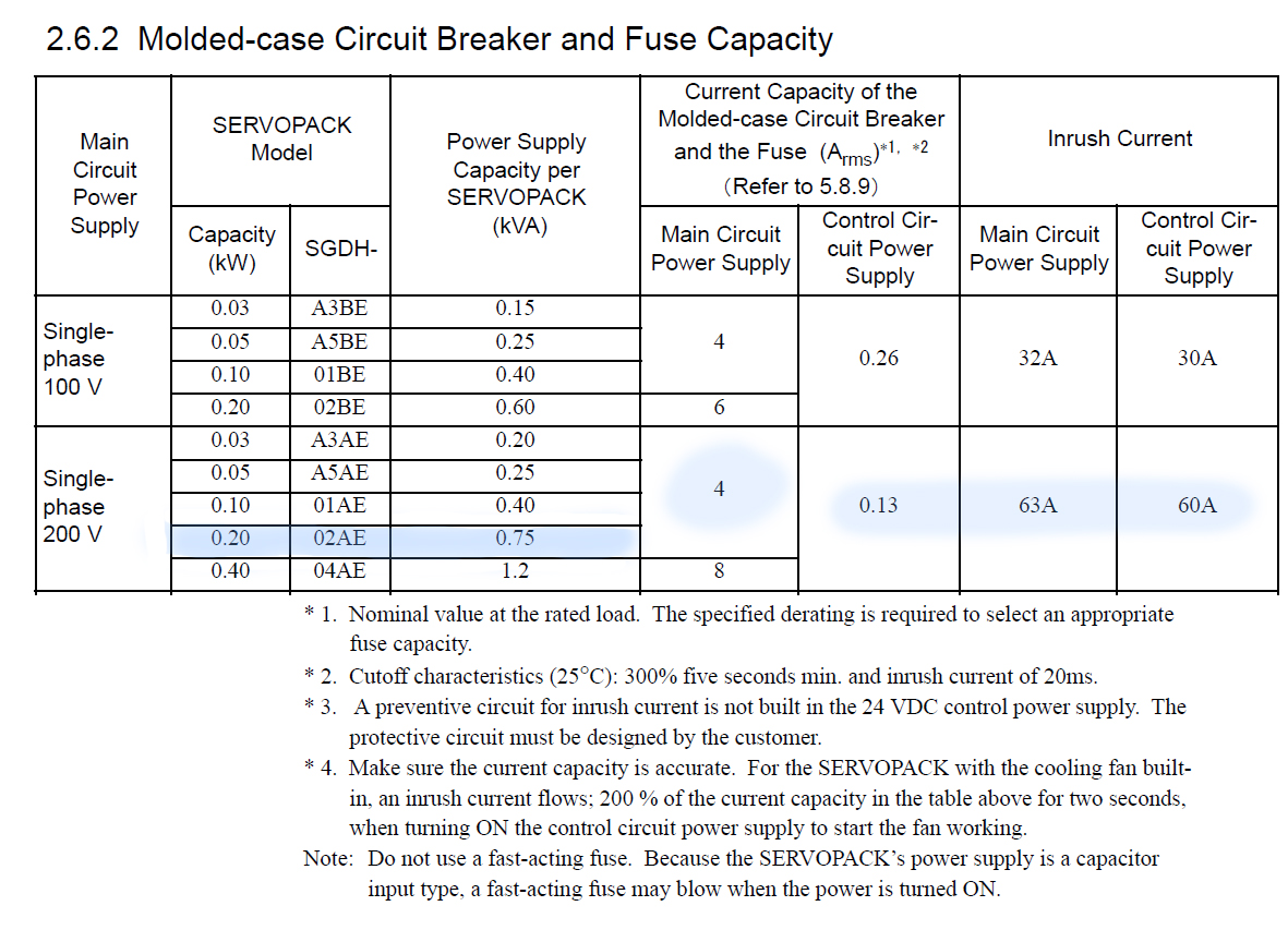

Пытаюсь уложить в голове вопрос подбора предохранителей и автоматов для сервопака SGDH-02.
Отталкиваюсь вот от этой таблицы Как я понимаю эту табличку и подписи к сноскам:
По пункту 4 тоже вопрос: это на выбор что ли - или автомат, или предохранитель? Во всех яскавовских доках упоминают именно MCCB, но пишут и о fuse'ах, которых на схемах как бы нету.
Теперь по поводу выбора. Получается, надо искать такой номинал и класс автомата, чтобы его тепловой расцепитель не сработал за 5 секунд при 3-хкратной перегрузке (~12А), а электромагнитный расцепитель не сработал от тока включения (inrush current) на 123А в течение 20мс. Так?
- номинальный ток (если запитывать контрольную и силовую часть через один автомат) получается 4,13А (4А + 0,13А).
- при одновременном включении питания логической и силовой части в пике имеем 123А (60А + 63А) на 20мс (inrush current).
- автомат (Molded-case Circuit Breaker, MCCB) должен так же выдерживать 300%-ю перегрузку от номинала (12,39А) минимум 5 секунд.
- если вместо автомата предохранитель, то он не должен быть быстродействующим.

Re: Yaskawa, силовая обвязка.
Если автомат/предохранитель не сможет выдерживать указанную перегрузку в течении требуемого времени, то его будет "вышибать" пусковыми токами.
Да, именно такой автомат надо искать.

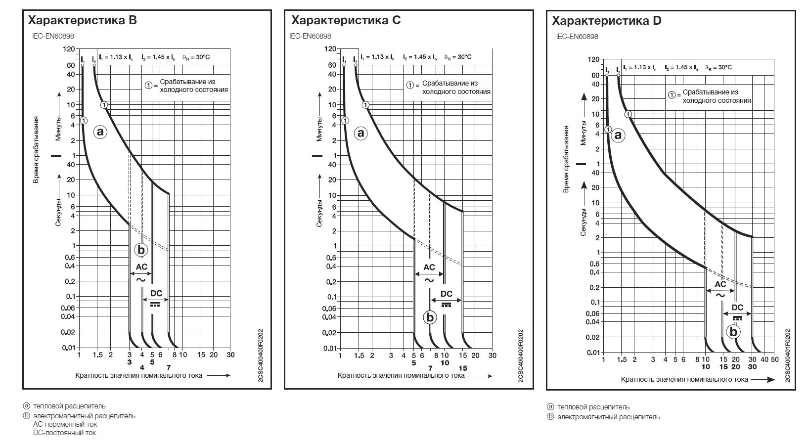

Я вот порассуждал и пришёл к выводу, что не совсем корректно оценил пусковые токи. Складывать их имеет смысл, только если сервопак сразу включать в сеть обоими линиями (напомню, у Сигма 2 линии запитки логики и силы разделены, см. таблицу). Но этого не произойдёт в любом случае, так как вряд ли силовой контактор сразу будет замкнут. По моему, всё равно получится, что сначала при первоначальном включении зарядятся ёмкости логической части, а уж потом, когда будет подключена сила, зарядятся ёмкости силовой части. Выходит, что рассчитывать надо на пусковой ток в 65А (примерно), а не 120А, просто он будет приложен дважды.
Отсюда выходит, что входные данные для подбора автомата такие:
Номинальный ток (тут его можно складывать для обоих линий) - 4,2А
Временная перегрузка 5 секунд - 12,6А
Пусковая перегрузка 2мс - 65А
Дальше интереснее.
Можно взять автомат 4А - у него всё равно неотключающий ток 1,13*In = 4,52А выше номинального. Но для него короткая перегрузка в 12,5А будет выше номинала в 3,15 раза и, судя по АББ-ной картинке, он отключится через 3 секунды. Не выдерживает требований яскавы.
Берём автомат на 6А. Для него перегрузка 12,5А будет больше номинала в 2,1 раза. По диаграмме видим, что как раз в районе 5-6 секунд. Ок, по тепловому размыкателю подобрали номинал 6А. Теперь по классу. Пусковой ток 65А будет перегрузкой номинала в 10,8 раз. Класс B при этом вырубится быстрее, чем надо. Класс C - на грани, скорее всего так же вырубится раньше срока. А вот у класса D этот перегруз только в начале интервала - 2 мс он выдержать должен.
Попробуем взять автомат 8А. Для него получим порядка 10 секунд при перегрузке в 12,2А. А по классу можно взять уже С - при перегрузке выше номинала в 8,2 раза он вырубится явно не ранее 2мс.
Итого, я получил автомат D6 или C8. Что я делаю не так, есть ли предложения или замечания по рассуждениям? Я в этом дилетант, но старался учесть мелочи.

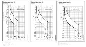

Картинки диаграмм из рассуждения:
Оба этих автомата хрен найдёшь.alexg-nn писал(а):Итого, я получил автомат D6 или C8. Что я делаю не так, есть ли предложения или замечания по рассуждениям? Я в этом дилетант, но старался учесть мелочи.
