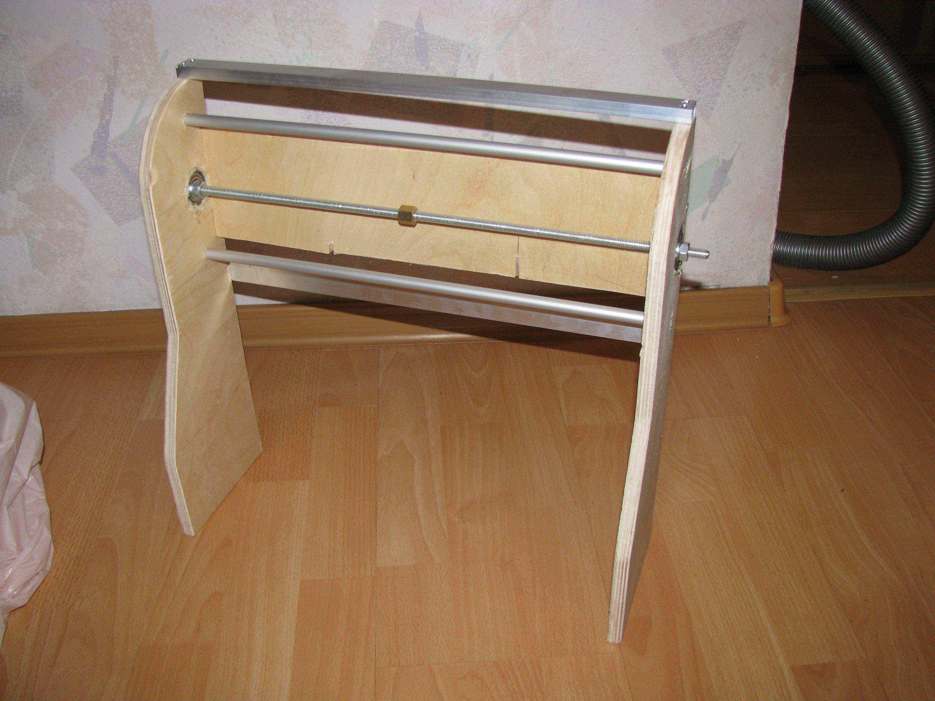

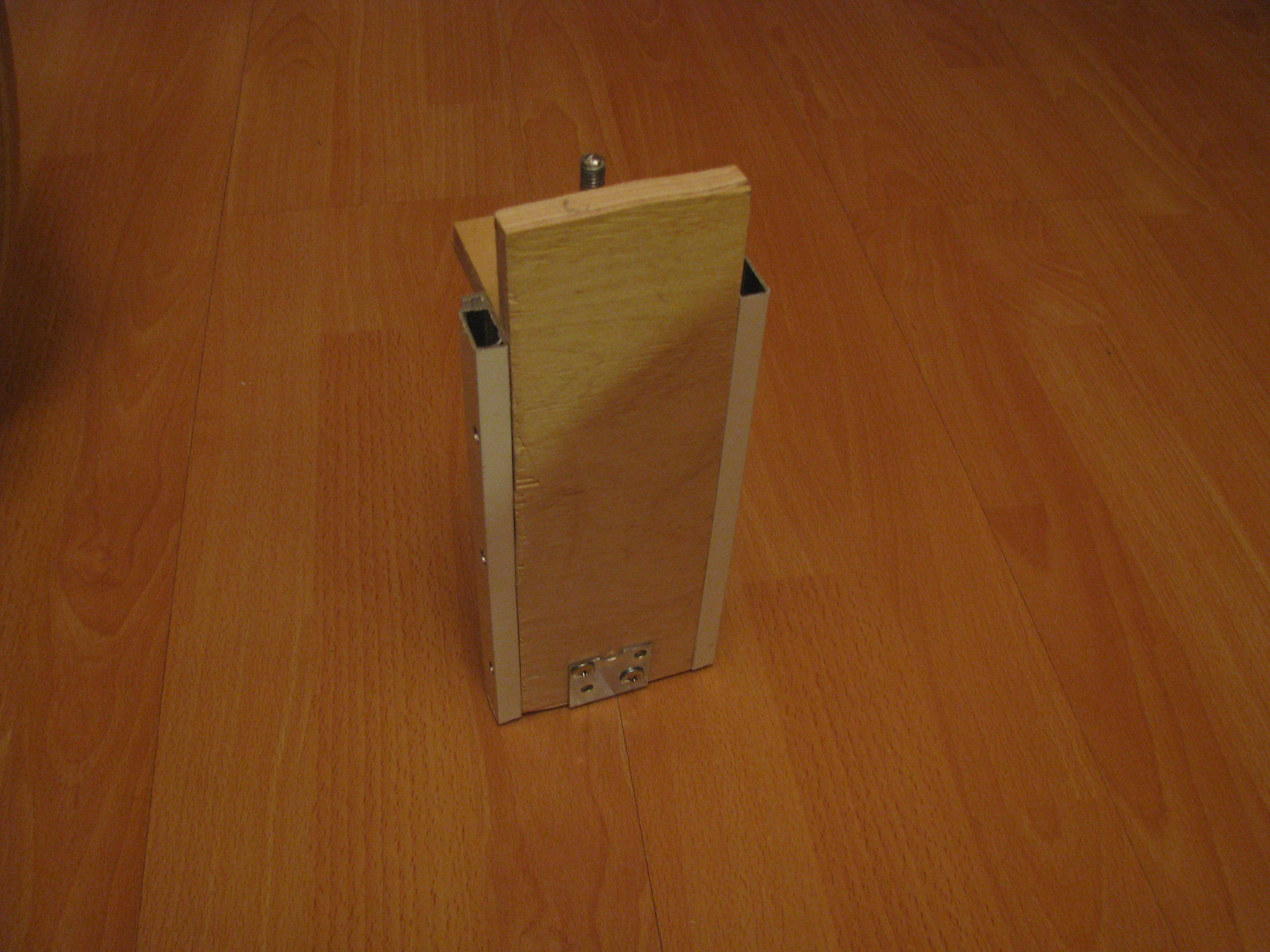

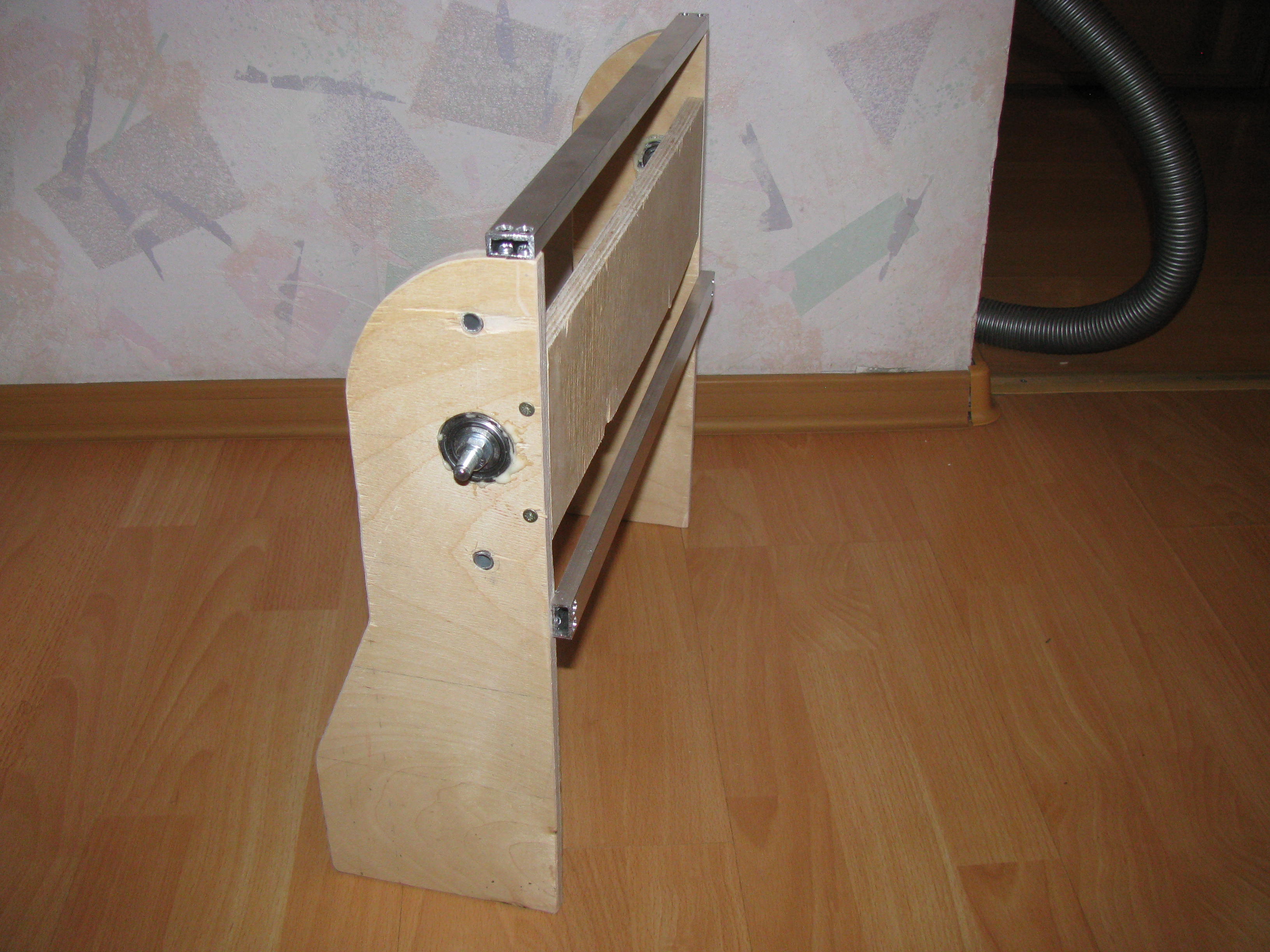

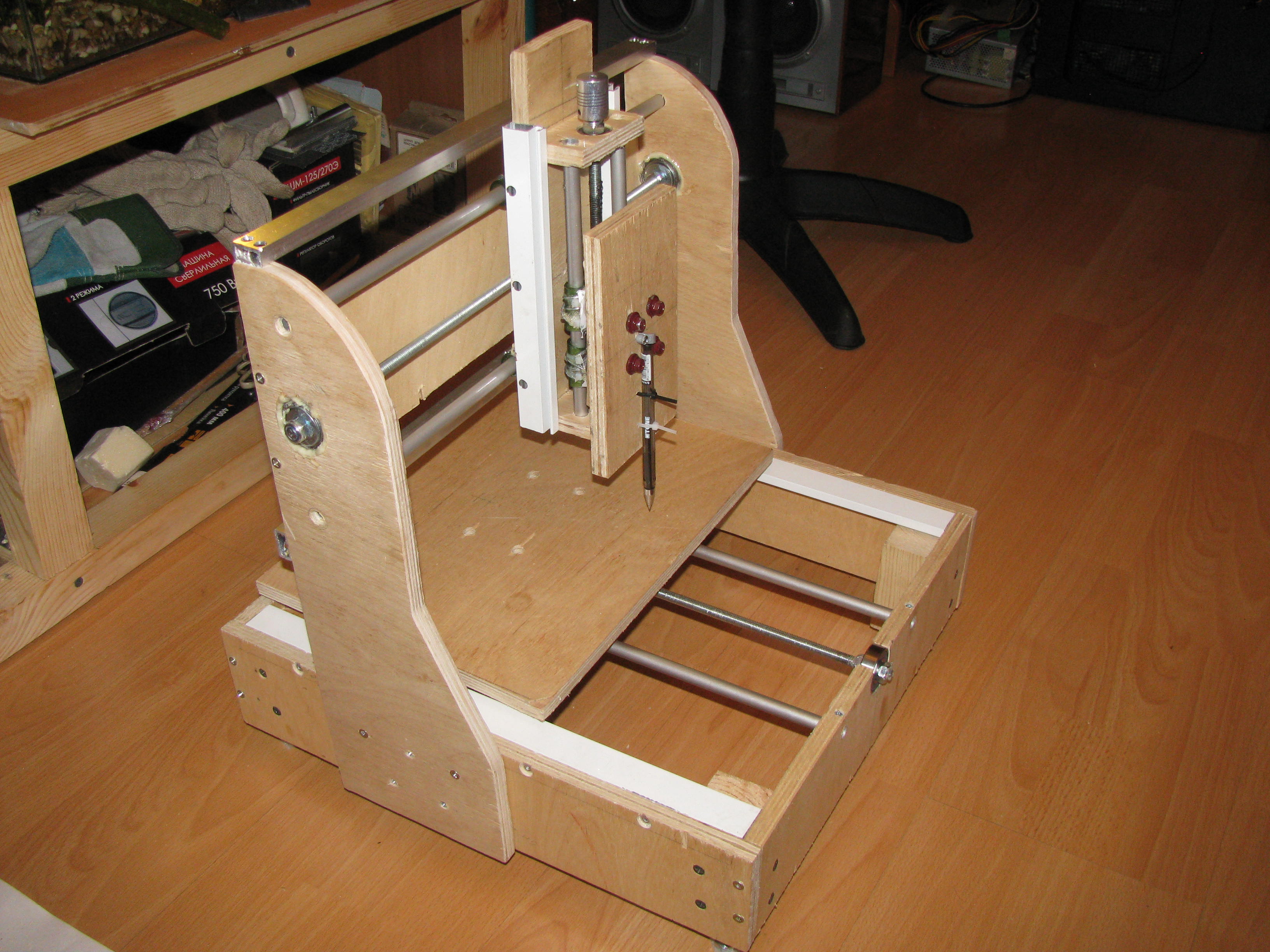

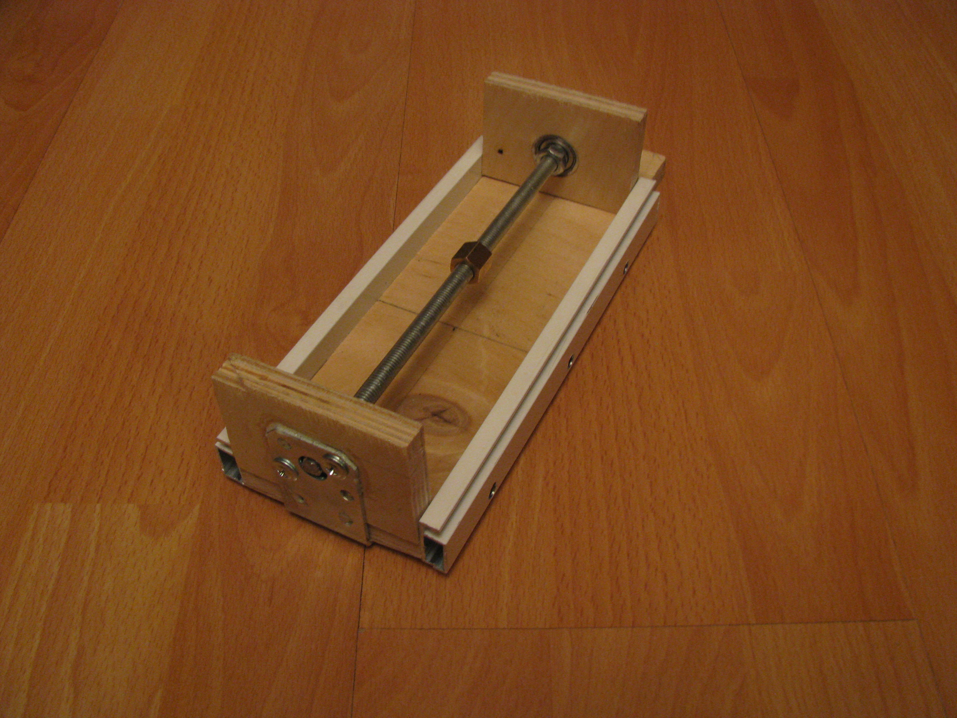

Вырезал каркас оси Y, поставил направляющие и винт. Ближе к лету скорее всего заменю направляющие либо на полированные валы, либо на мет.прутки с строительного рынка. Или у Тенгеля спрошу.
Фотки портала, а также концевики:

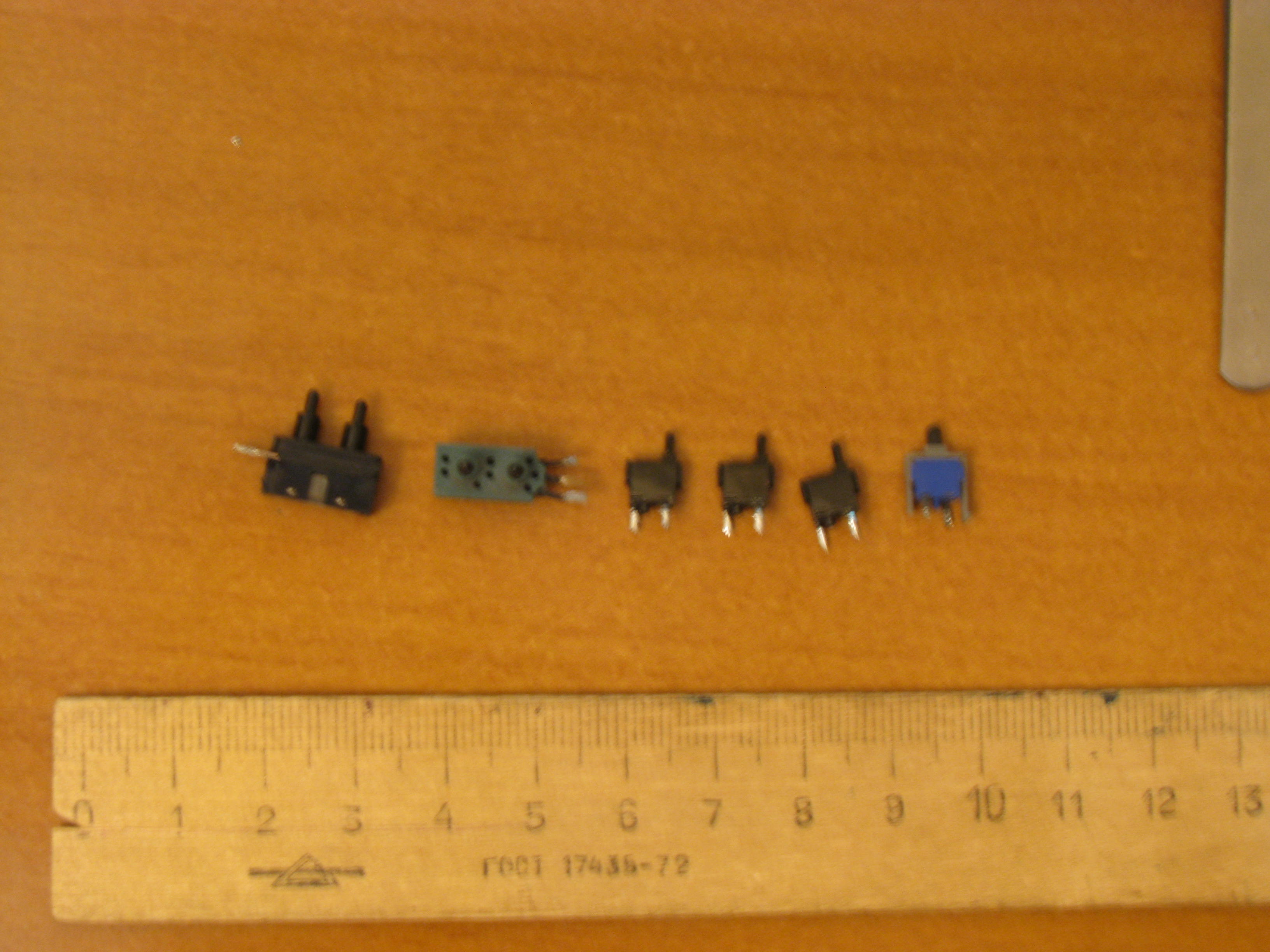

Насчет концевых выключателей:
Планирую использовать по две штуки на ось, имеются выпаянные с флоппи кнопки(фотки под спойлером). Вопрос - хорошая ли это идея или же стоит купить специальные концевики типа SPDT(тоже под спойлером), которые рекомендуют RepRap'овцы?

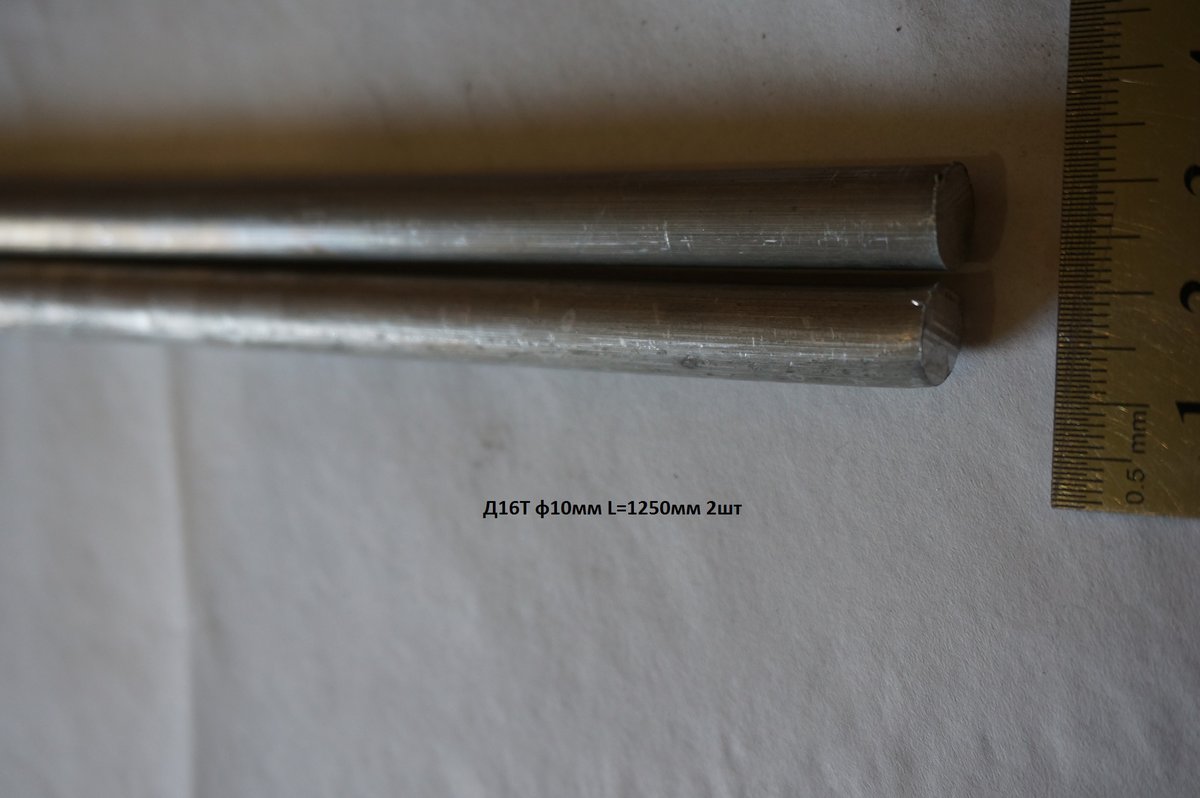

Хочу заказать в качестве направляющих пруток D10мм из сплава Д16Т у продавца Ильюшина, кто может посоветовать, подойдут ли они к линейным подшипникам LM10UU?
Получил фото прутков: В принципе есть доступ к токарному станку, поэтому отполировать их не будет особой проблемой.

Не, лучше уже нормальные прутки. Из ала пруток очень мягкий, сталь однозначно.

Ovaday писал(а):либо на мет.прутки с строительного рынка
Не у них диамтер плавает, подшипники ушатают быстро, я в свое время такие попытался спользовать на 3Д принтере, предварительно шкурил и полировал по пару часов каждый, в экстеных случаях можно их использовать но это когда совсем прижало.

Ovaday писал(а):Планирую использовать по две штуки на ось,
Это избыточно, достаточно всего 3 концевика, в репиторе можно выставить рабочее поле и дальние концевики не понадобятся

Ovaday писал(а):Хочу заказать в качестве направляющих пруток D10мм из сплава Д16Т
Вообще не вариант! :silent:

Razek писал(а):Это избыточно, дальние концевики не понадобятся
Значит решено, буду использовать по одному концевому на ось, от флоппиков.

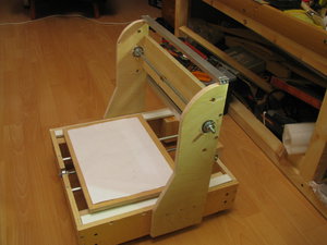

Сегодня весь день занимался ЧПУ, механика практически готова(за исключением капролоновых гаек, которые nERV высылает, и линейных подшипников.
Поставил и закрепил портал, основа оси Z тоже готова.
Фотки: Покрутил винт оси Х, получилось как хотел - поле А4 + запас по 2см с каждой стороны

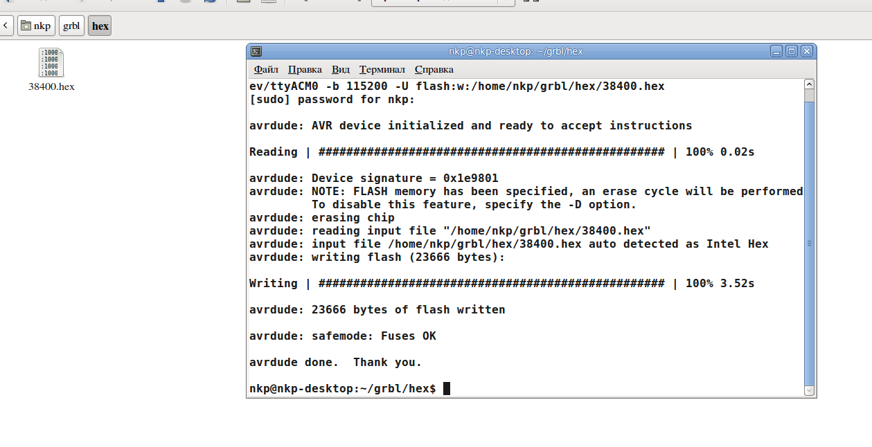

спрошу здесь,если тс не против):
как в убунте 10.04 прошить ардуину 2560 HEXом ???
пробовал :
mcu=atmega2560
f_cpu=16000000
format=ihex
rate=19200
port=/dev/ttyACM0
programmer=stk500v2
target_file=gbrl.hex
avrdude -F -p $mcu -P $port -c $programmer -b $rate -U flash:w:$target_file
с разными частотами...
и просто:
$ avrdude -F -V -c stk500 -p ATMEGA2560 -P /dev/ttyACM0 -b 9600 -U flash:w:gbrl.hex
не идет...
есть конечно возможность чуть подправить сишные исходники (main.c => *.ino) - но в некоторых случаях выкладывают только лишь .HEX
Maxekb77
Сообщения: 1628
Репутация: 285
Откуда: Екатеринбург
Re: Сборка бюджетного ЧПУ поле А4 на Arduino+RAMPS
Сообщение Maxekb77 »
nkp, Штатно на меге она вроде как не работает ?
Сообщения: 8167
Репутация: 1589
Сообщение nkp »
nkp писал(а):как в убунте 10.04 прошить ардуину 2560 HEXом ???
получилось так(sudo может и не нужно - но уже просто пробовал разные способы)):
sudo avrdude -F -V  -c stk500v2 -p ATMEGA2560 -P /dev/ttyACM0 -b 115200 -U flash:w:/home/nkp/grbl/hex/38400.hex
Выделение_061.png (5547 просмотров) <a class='original' href='./download/file.php?id=43620&mode=view' target=_blank>Загрузить оригинал (89.01 КБ)</a>

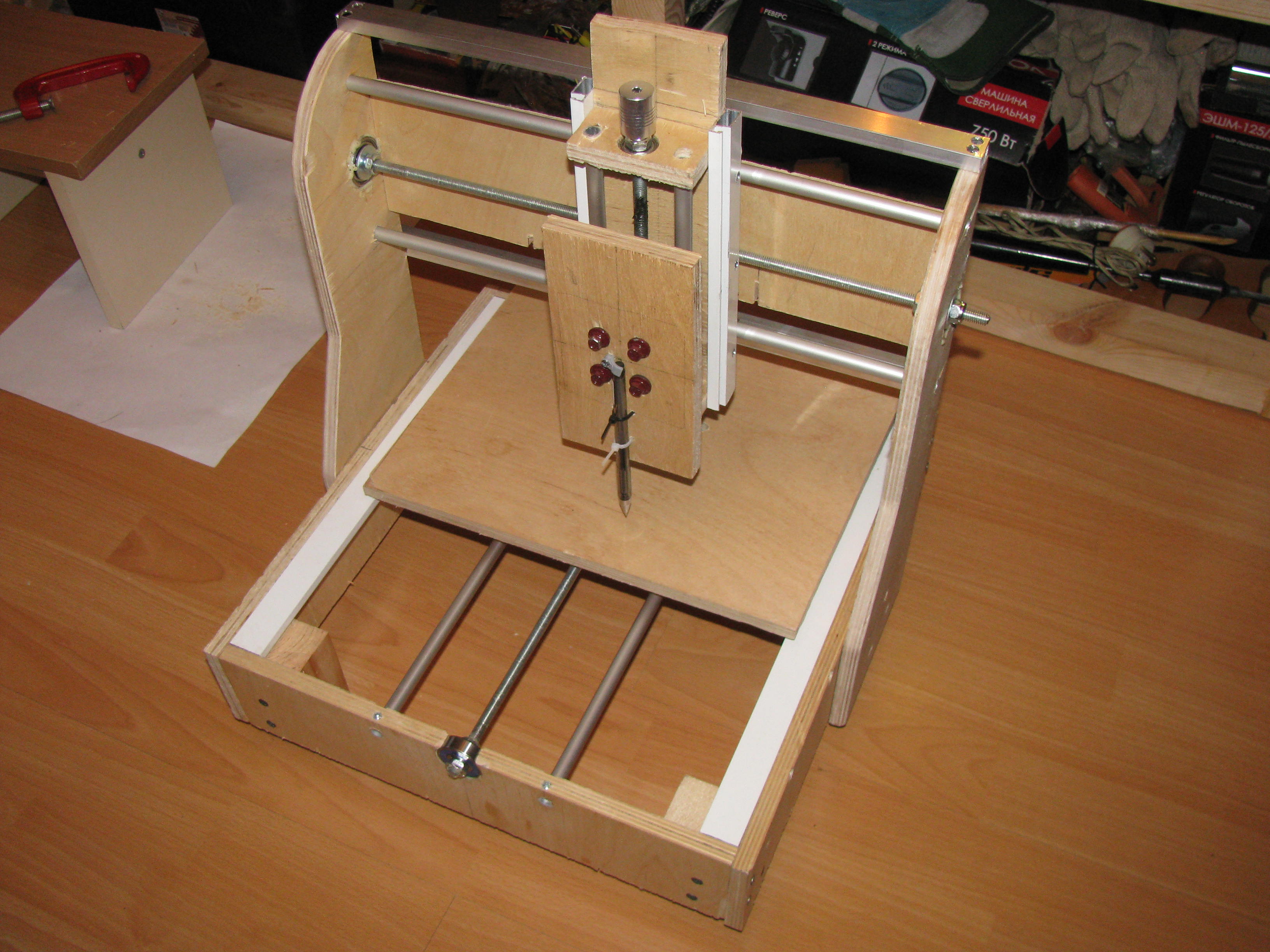

Напишу, пока сохнет клей на оси Y-Z.
Сегодня настроил Marlin и тестировал движки вместе с осями. В процессе теста слегка разочаровался в движках Teco и Nec, первый-то еще крутил ось X(ось без смазки), а вот второму эта задача стоила немалых сил - было видно, это его предел. Однако на смену плохим эмоциями пришли хорошие - все движки EM с необычайной резвостью и без всяких лишних вибраций крутили ось туда-обратно, даже пробовал остановить двигаемый стол пальцами - двигают с такой же скоростью!
После тестов оси Х перешел на самую проблемную ось - Z. Она получилась довольно тугая, все сделано впритык и поэтому без смазки там просто ни что никуда не движется. Перед тестами подрезал проволоку, сжимающую резину и подкорректировал гайку, смазал все соединения - вроде начало крутиться, однако по прежнему туго. Начал с движков ЕМ, и, как ни странно, все двигались с все той же необычайной резвостью! ЕМ483 только, при большом давлении на каретку, начинал дергаться и пропускать некоторые шаги, однако показал превосходные результаты!
Teco кое-как, потрескивая, двигал каретку на малом ускорении, Nec просто трещал.
Решил расставить движки по осям так:
X - Epson EM483
Y - Epson EM257
Z - Minebea EM257(самый мощный)
У ШД Epson EM-258 не смог ни выбить, ни прогревом вытащить шестерню, поэтому его пока не использую.
Однако у всех ШД Epson вал диаметром 3.1-3.3мм, у меня же муфта под вал 5мм. Вопрос - что можно надеть на вал, чтобы не возникло биений? Изоленту не предлагать, уже пробовал :)
solanto писал(а):Ждём первой стружки
До стружки еще далеко, дремель с лазером поставлю только тогда, когда будут линейные подшипники. Узнал, что на заводе 18 марта начнут вытачивать и собирать LM6UU, далее LM8UU. Мои LM10UU будут как минимум в начале апреля.
Еще, вдобавок ко всему, уезжаю во вторник на неделю в другой город, по приезду может быть что-нибудь доработаю и начну рисовать хотя бы ручкой по столу.
Еще очень хорошо, что решил взять рампс + ардуино, ибо TB6560 уже давно бы все сгорело к чертям :D Уже не раз путал провода шаговиков при подключении :freak:
Час прошел, все надежно склеилось: Проверил оси, Z уже разработалась и ходит нормально с смазкой, X, Y и без смазки нормально двигаются(как электронику подключу - смажу все)
Измерил рабочую высоту по Z, она примерно равна 85мм
