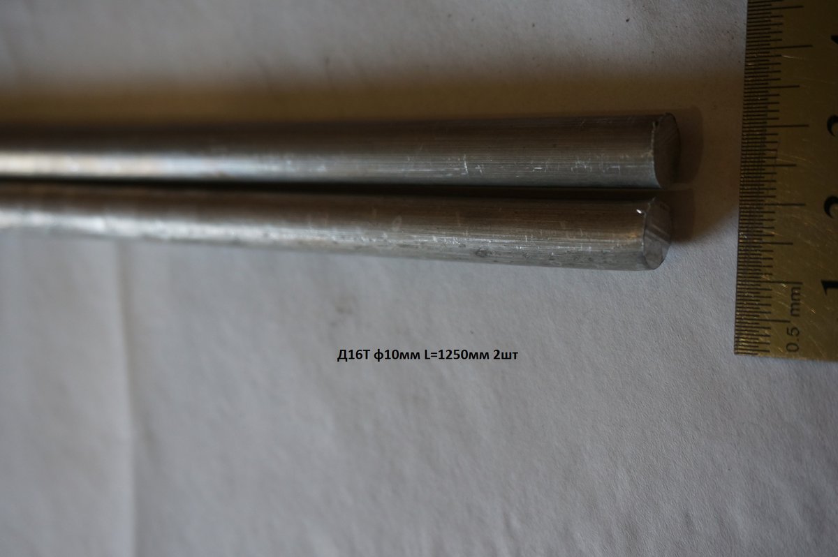

Хочу заказать в качестве направляющих пруток D10мм из сплава Д16Т у продавца Ильюшина, кто может посоветовать, подойдут ли они к линейным подшипникам LM10UU?
Получил фото прутков: В принципе есть доступ к токарному станку, поэтому отполировать их не будет особой проблемой.
- solanto
- Почётный участник
- Сообщения: 945
- Зарегистрирован: 02 апр 2014, 09:10
- Репутация: 94
- Настоящее имя: Александр
- Откуда: Карачаево-Черкесская республика, г.Черкесск
- Контактная информация:
Re: Сборка бюджетного ЧПУ поле А4 на Arduino+RAMPS
Не, лучше уже нормальные прутки. Из ала пруток очень мягкий, сталь однозначно.
Razek
- Новичок
- Сообщения: 10
- Зарегистрирован: 30 янв 2015, 18:09
- Репутация: 0
- Настоящее имя: Евгений
Не у них диамтер плавает, подшипники ушатают быстро, я в свое время такие попытался спользовать на 3Д принтере, предварительно шкурил и полировал по пару часов каждый, в экстеных случаях можно их использовать но это когда совсем прижало.Ovaday писал(а):либо на мет.прутки с строительного рынка
Я прекрасно понимаю что всякую сувенирку друзьям прикольно резать, но самое обидное, когда станок посреди такой работы сломается, работу не доделает да метерьял переведет.
Это избыточно, достаточно всего 3 концевика, в репиторе можно выставить рабочее поле и дальние концевики не понадобятсяOvaday писал(а):Планирую использовать по две штуки на ось,
- Maxekb77
- Мастер
- Сообщения: 1628
- Зарегистрирован: 05 окт 2013, 00:04
- Репутация: 285
- Настоящее имя: Максим
- Откуда: Екатеринбург
Вы лучше по сервисным центрам оргтехники пройдитесь, может бесплатно отдадут валы )))
Или старые матричники пошукайте , может еще и приплатят за вынос мусора
ну или в ремонт аммортизаторов ))
- solanto
- Почётный участник
- Сообщения: 945
- Репутация: 94
Дельный совет. Сам работаю в сервисном центре (вторая работа). Уже дома накопил валов на полтора станка.
- Predator
- Мастер
- Сообщения: 8854
- Зарегистрирован: 18 июл 2013, 18:26
- Репутация: 2531
Вообще не вариант!Ovaday писал(а):Хочу заказать в качестве направляющих пруток D10мм из сплава Д16Т
