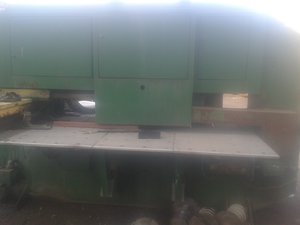

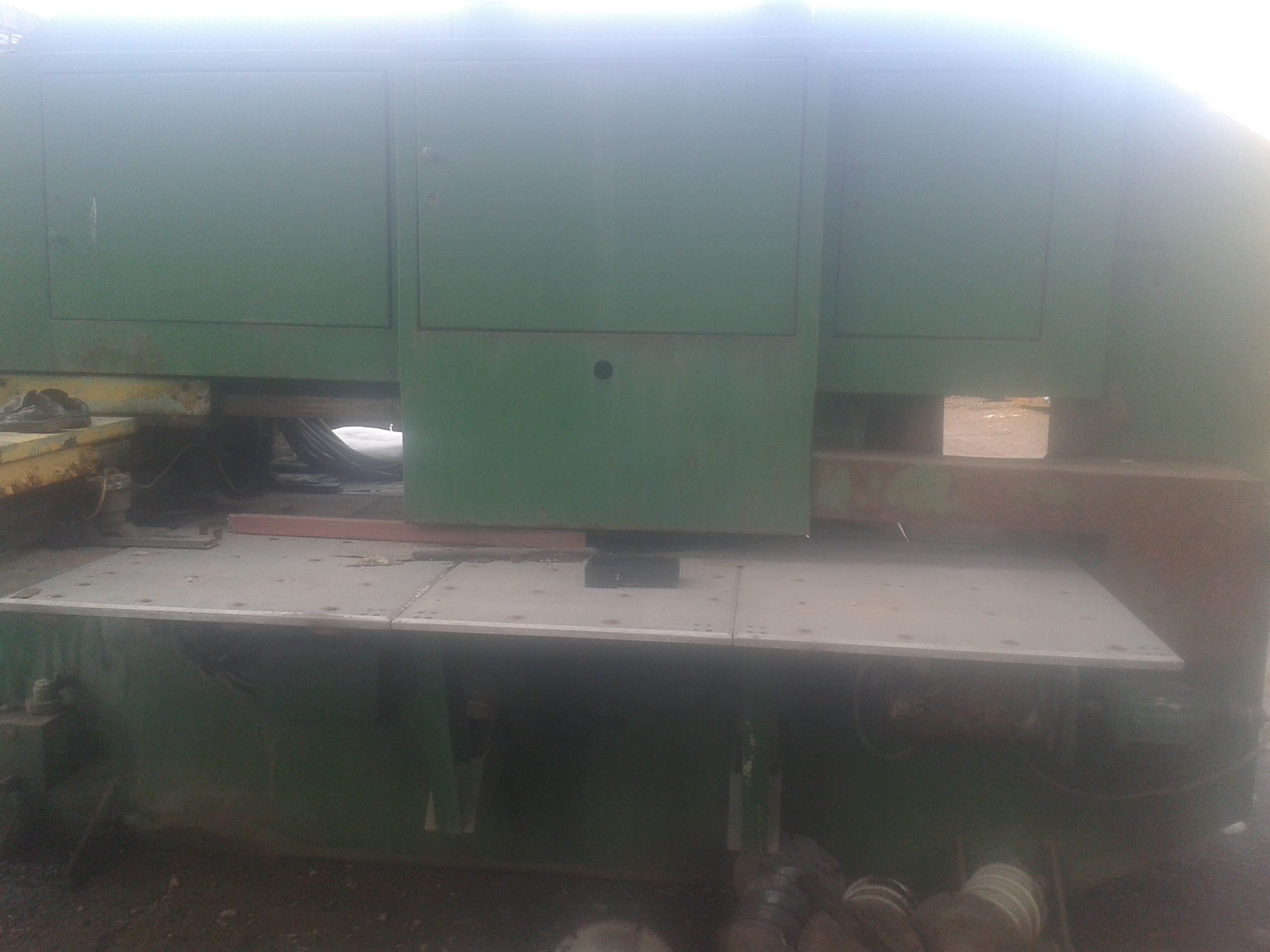

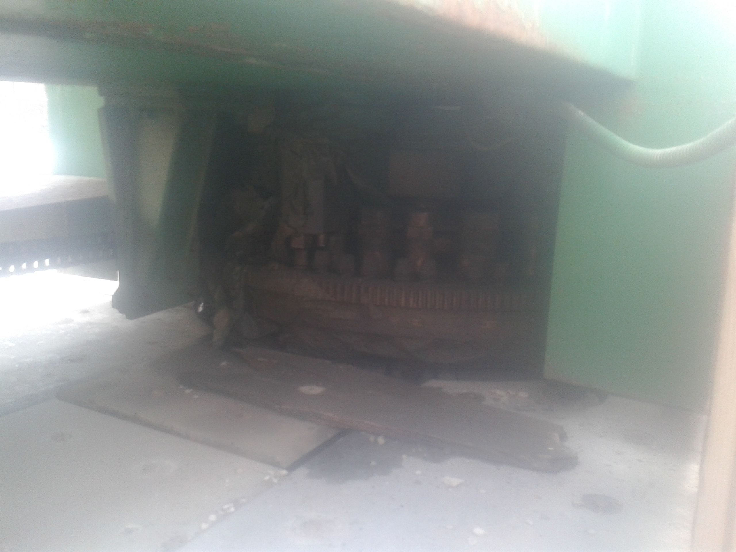

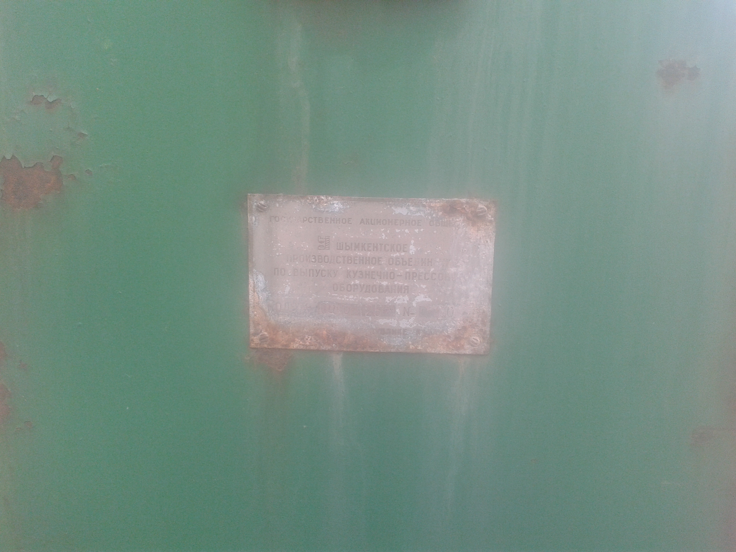

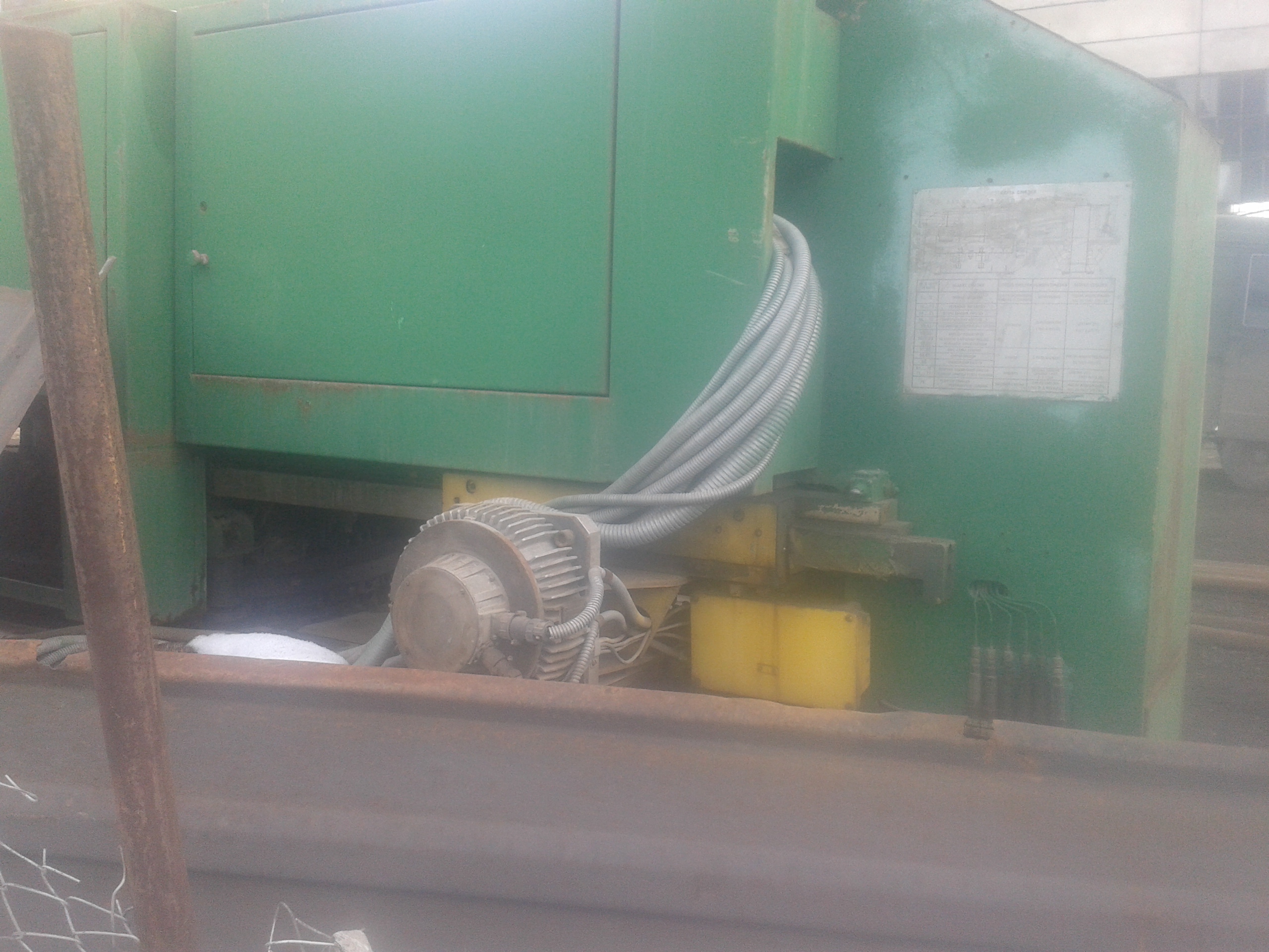

Нам такой новый предлагают в комплекте коёбочки разные упакованные возможно и паспорт будет если купим :hehehe:
20150117_151355.jpg (10026 просмотров) <a class='original' href='./download/file.php?id=41002&mode=view' target=_blank>Загрузить оригинал (1.55 МБ)</a>
20150117_151415.jpg (10026 просмотров) <a class='original' href='./download/file.php?id=41003&mode=view' target=_blank>Загрузить оригинал (1.36 МБ)</a>
20150117_151426.jpg (10026 просмотров) <a class='original' href='./download/file.php?id=41004&mode=view' target=_blank>Загрузить оригинал (1.48 МБ)</a>
20150117_151447.jpg (10026 просмотров) <a class='original' href='./download/file.php?id=41005&mode=view' target=_blank>Загрузить оригинал (1.34 МБ)</a>

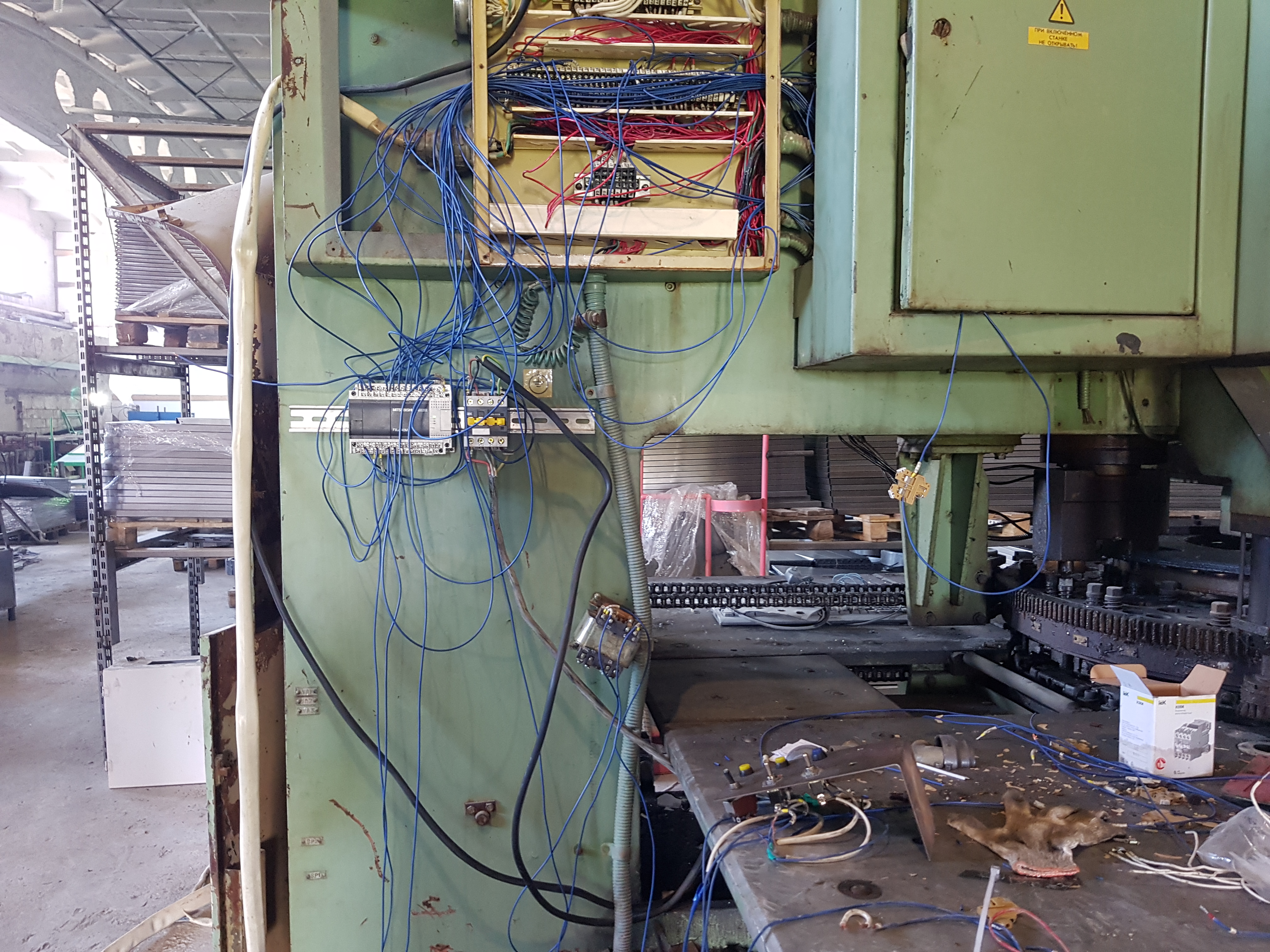

Прикретил ПЛК для тестов, поигрался с релейкой, теперь все завожу на месу.
20170727_165518.jpg (7892 просмотра) <a class='original' href='./download/file.php?id=117157&mode=view' target=_blank>Загрузить оригинал (4.86 МБ)</a>
Постоянно дергают только :wik:

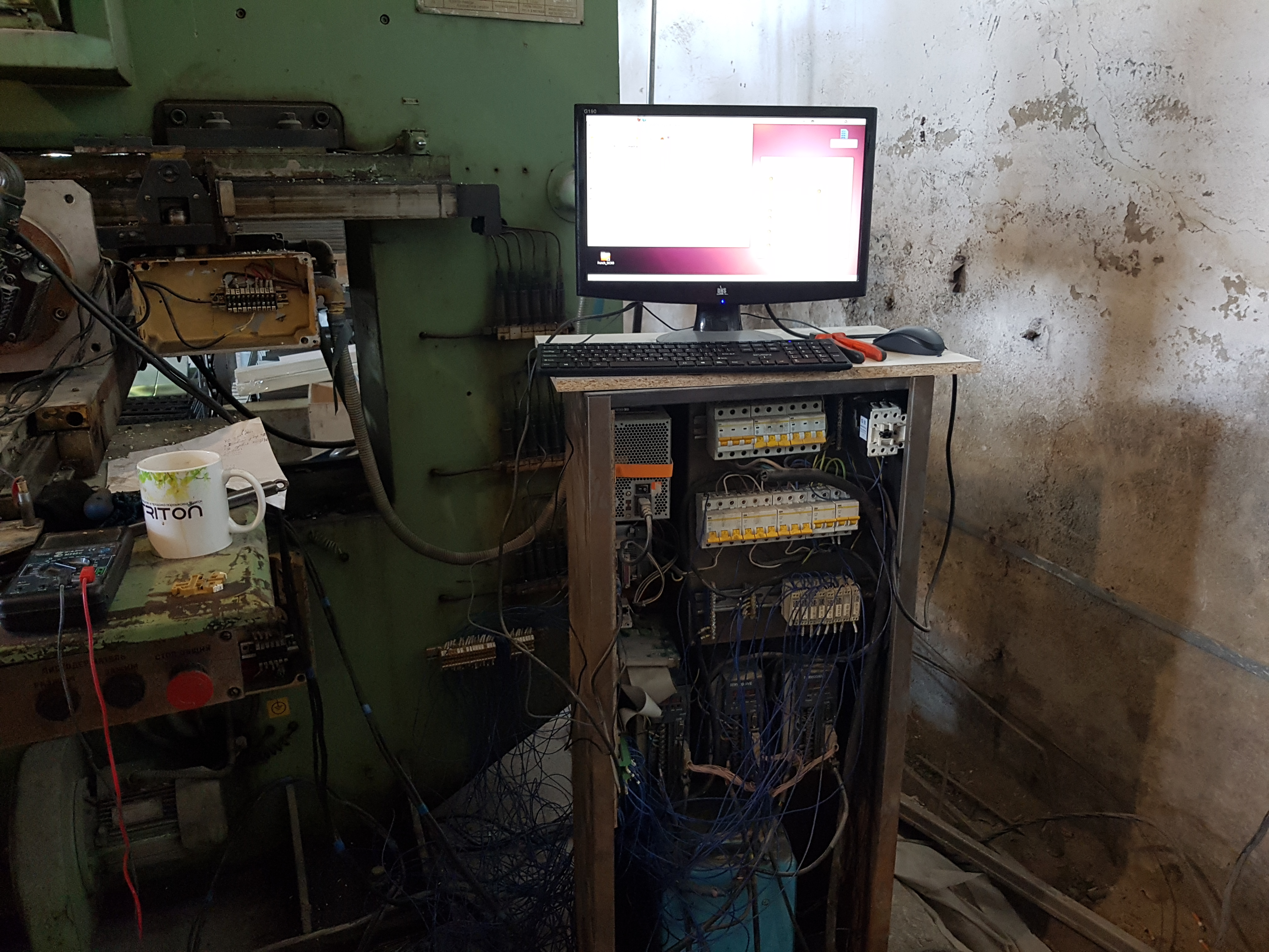

И снова здравствуйте, Уважаемые.
Что сделано на текущий момент:
Все провода заведены на месу, составлена распиновка и ТЗ уходит к NKR.
Жаль не все удалось завести, но думаю, что по ходу разберемся... :D
20170814_151356.jpg (7828 просмотров) <a class='original' href='./download/file.php?id=118144&mode=view' target=_blank>Загрузить оригинал (6.7 МБ)</a>

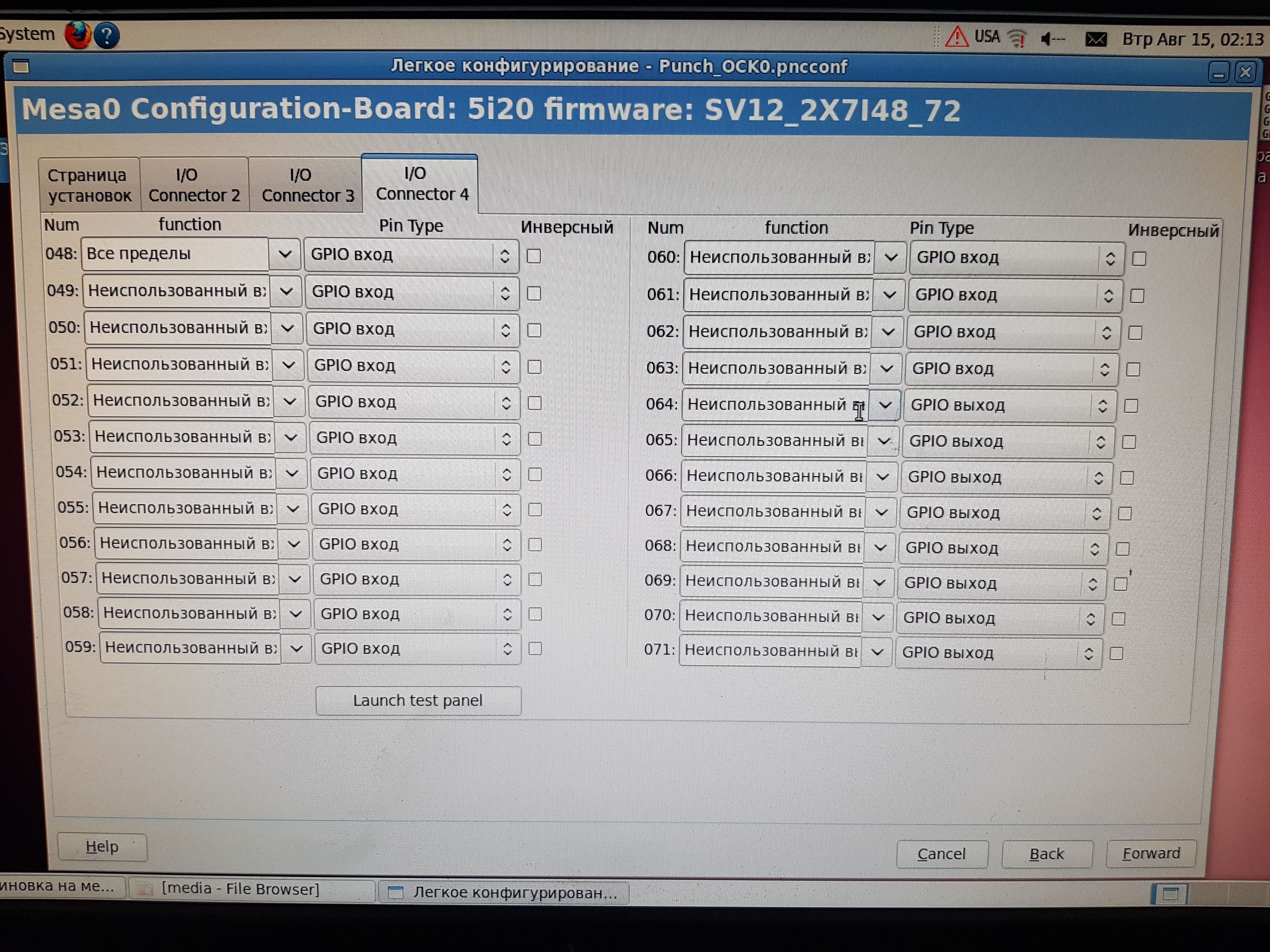

Ощим дальше больше. Написал ТЗ, выкладываю на обозрение :shock: может кто что подскажет :thinking:
Распиновка.
В mesa0 configure-board
GPIO-48 Физические концы осей Все пределы
GPIO-49 Пуансон разжат
GPIO-50 Датчик Y
GPIO-51 Матрица фиксирована
GPIO-52 Датчик Х
GPIO-53 Матрица разжата
GPIO-54 Пуансон фиксирован
GPIO-55 Датчик Z
GPIO-56 бойница левая на изготове
GPIO-57 Кнопка зажим (разжим)
GPIO-58 бойница правая на изготове
GPIO-59 пневмозажим дальний
GPIO-60 шток нуля листа
GPIO-61 пневмозажим ближний
GPIO-62 кнопка СТОП
GPIO-63 датчик колена
OUT-64 главный двигатель
OUT-65 левая бойница пуск
OUT-66 правая бойница пуск
OUT-67 захват листа
OUT-68 зажим разжим матрицы
OUT-69 перехват зажим
Алгоритм работы пресса.

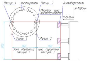

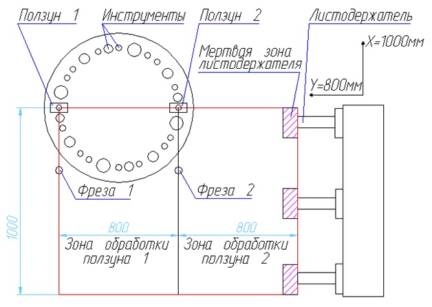

У пресса есть 2 точки удара, правая и левая. На чертеже ползун 1 и ползун 2
оцк0.jpg (7807 просмотров) <a class='original' href='./download/file.php?id=118146&mode=view' target=_blank>Загрузить оригинал (66.97 КБ)</a>
Вопрос стоит в том, что стоит ли под каждую делать свою систему координат? Например в g54 работает ползун 1 а в g55 ползун 2. На мой взгляд удобно, хотя к нашему делу задания особого не имеет.
Мне нужно сконфигурировать правильно сигналы вот в этой таблице:
20170814_154049.jpg (7807 просмотров) <a class='original' href='./download/file.php?id=118145&mode=view' target=_blank>Загрузить оригинал (9.72 МБ)</a>
Если с пределами все понятно, то как быть с техническими сигналами типа: матрица зажата или разжата, чем их указывать?
Еще надо присвоить всем OUT некие M коды что бы можно было ими управлять. Я присвою гипотетически
OUT-64 главный двигатель M3-M5 вкл выкл
OUT-65 левая бойница пуск M6-M7 вкл выкл
OUT-66 правая бойница пуск M8-M9 вкл выкл
OUT-67 захват листа M10-M11 вкл выкл
OUT-68 зажим разжим матрицы M12-M13 вкл Вкл
OUT-69 перехват зажим M14-M15 Вкл выкл
