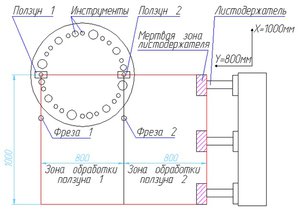

Алгоритм работы пресса.
У пресса есть 2 точки удара, правая и левая. На чертеже ползун 1 и ползун 2
оцк0.jpg (7778 просмотров) <a class='original' href='./download/file.php?id=118146&sid=200207b4af2c93b1da2b47608211872b&mode=view' target=_blank>Загрузить оригинал (66.97 КБ)</a>
Вопрос стоит в том, что стоит ли под каждую делать свою систему координат? Например в g54 работает ползун 1 а в g55 ползун 2. На мой взгляд удобно, хотя к нашему делу задания особого не имеет.
