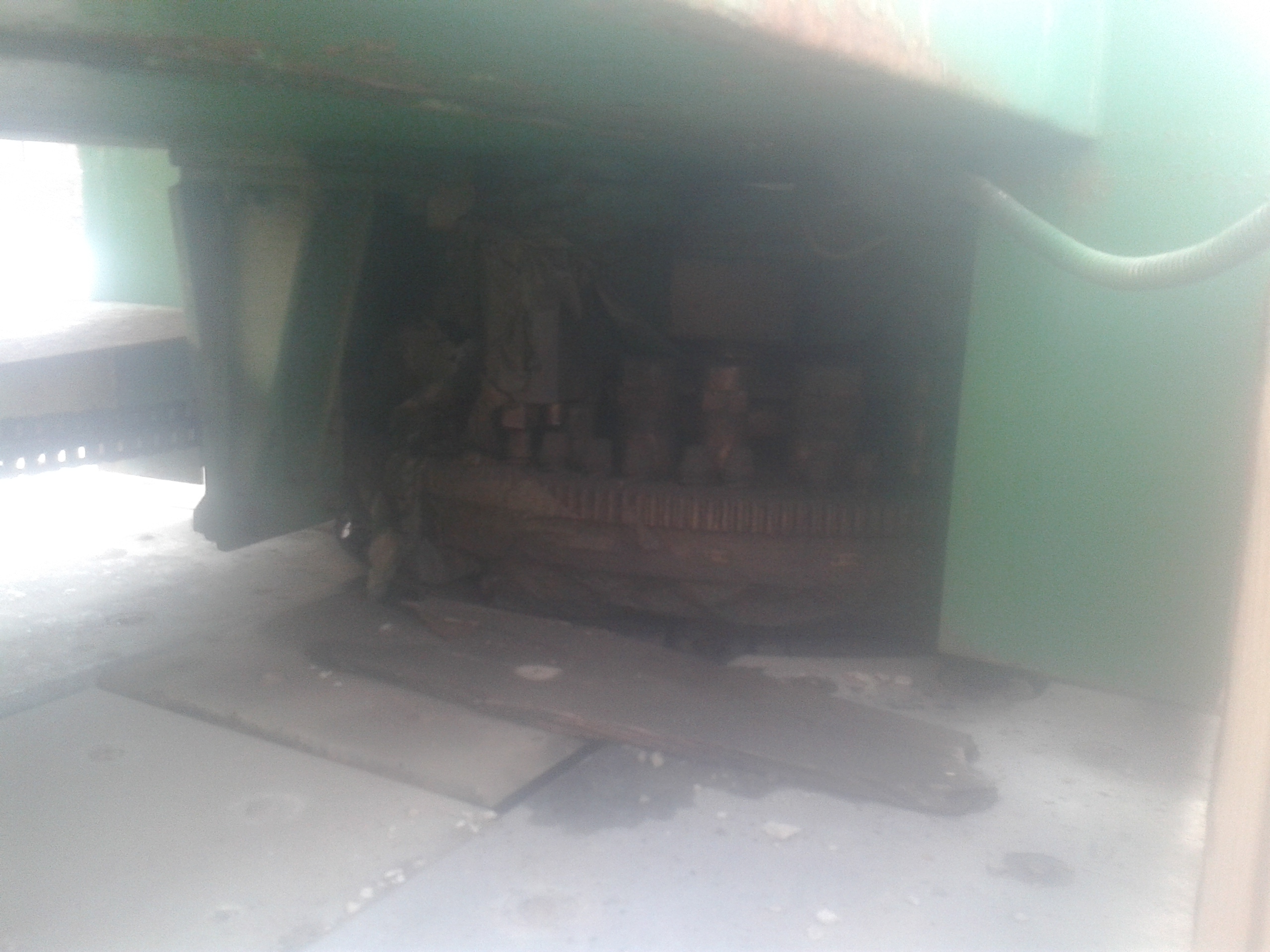

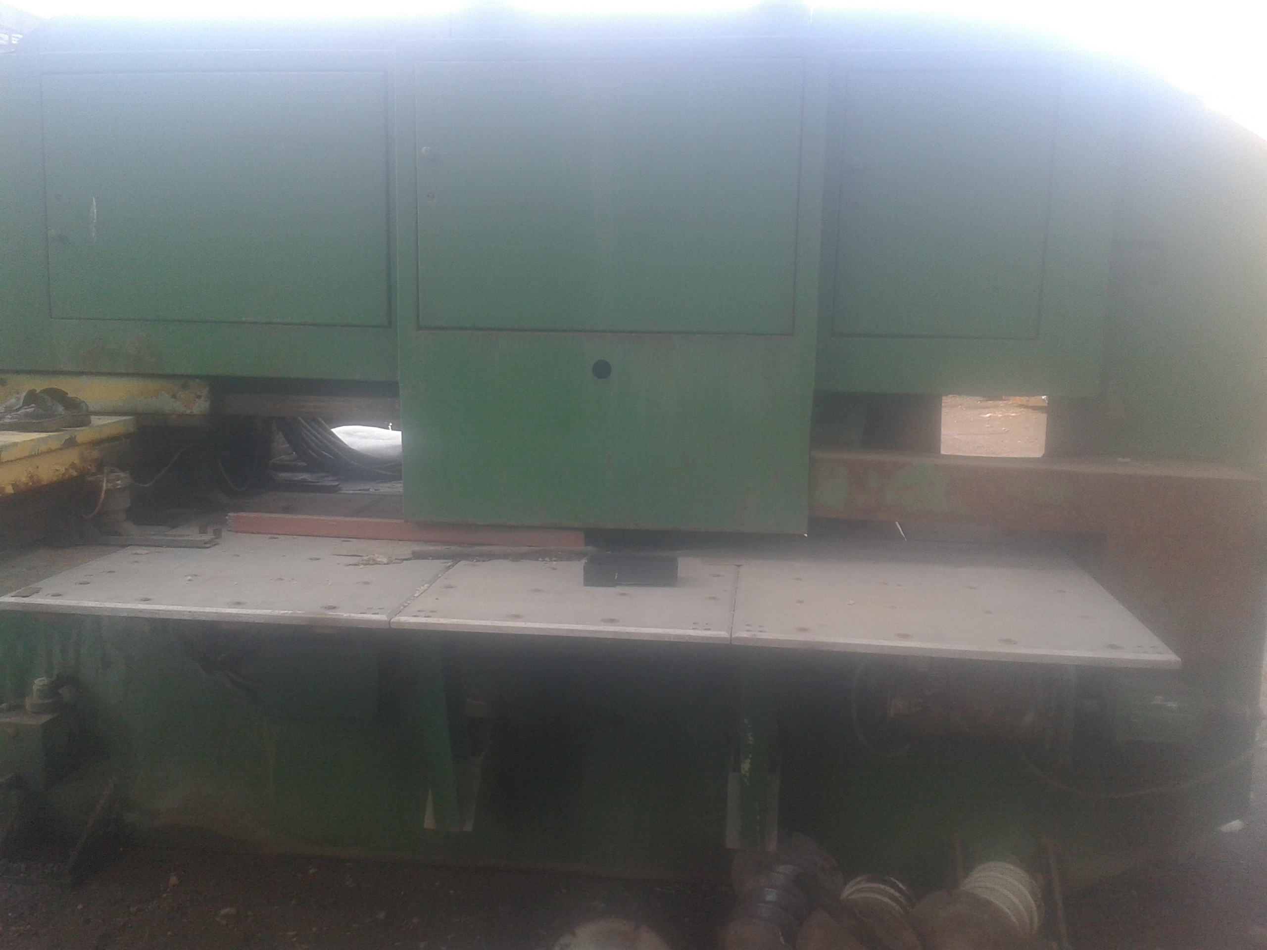

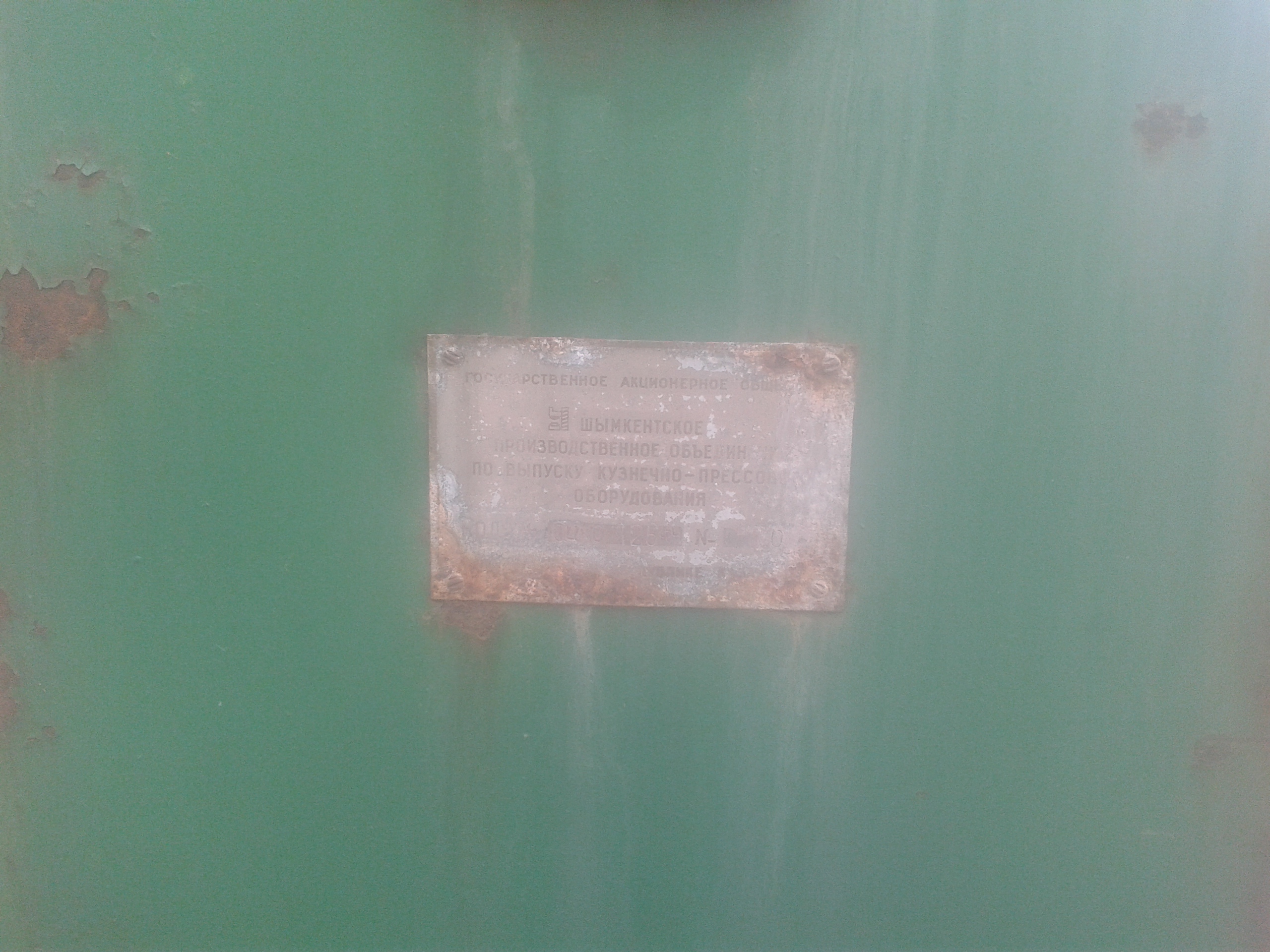

Нам такой новый предлагают в комплекте коёбочки разные упакованные возможно и паспорт будет если купим :hehehe:
20150117_151355.jpg (10346 просмотров) <a class='original' href='./download/file.php?id=41002&mode=view' target=_blank>Загрузить оригинал (1.55 МБ)</a>
20150117_151415.jpg (10346 просмотров) <a class='original' href='./download/file.php?id=41003&mode=view' target=_blank>Загрузить оригинал (1.36 МБ)</a>
20150117_151426.jpg (10346 просмотров) <a class='original' href='./download/file.php?id=41004&mode=view' target=_blank>Загрузить оригинал (1.48 МБ)</a>
20150117_151447.jpg (10346 просмотров) <a class='original' href='./download/file.php?id=41005&mode=view' target=_blank>Загрузить оригинал (1.34 МБ)</a>
