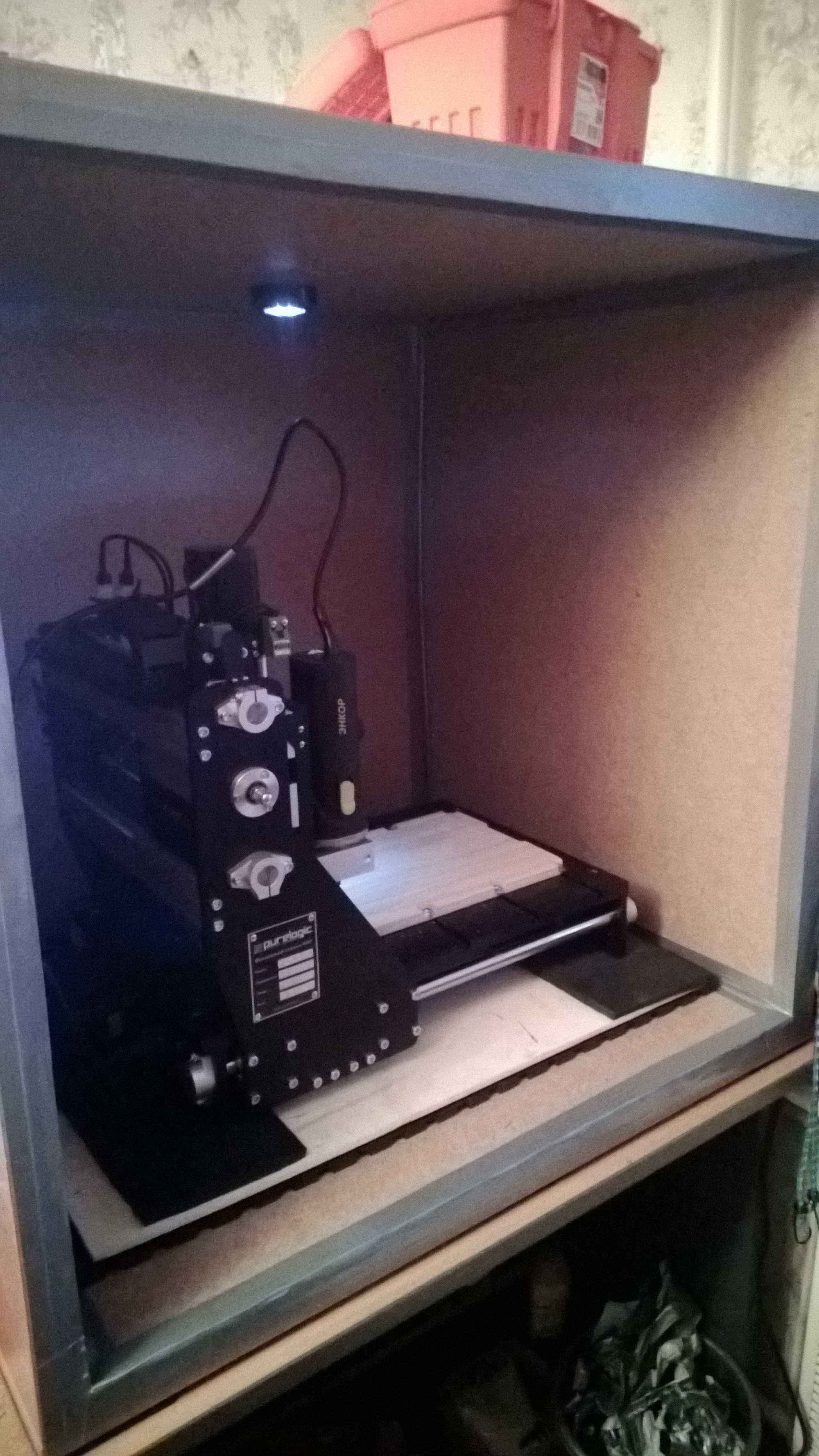

Короб нужно делать многослойным. Звук должен упираться в структуры разной плотности. Я делал из лдсп 16мм. С обоих сторон оклеил его StP Bimast Bomb (с внутренней части полностью, на стыках лдсп в 2 слоя). Затем автомобильной шумкой с внутренней стороны. Результат не понравился, шумка роли не играет. Вот Bimast рулит) Потом купил плотный войлок 12мм, его по верх шумки и закрыл все это дело ДВП. В войлок нужно дряни от моли нафигачить, съедят за год))) Короб на пористую резину, станок то же. Результатом был очень доволен... Телефонный шумомер показал 90 ДЦБ возле станка и 55 с закрытым корпусом. Куллер от компа перебивал звук станка (фрезер стоял ЭНКОР, работал как реактивный самолет). :headphones:
Но потом осознал, что пылесос в такой корпус не засунешь :thinking: Он греется дико. Разобрал короб и положил в гараж до лучших времен. Стоило это удовольствие тысяч 15... :? Сейчас выйдет дороже. Основное, что нужно учесть это герметизация конструкции и гашение звука внутри нее. Пирамидки результата не дадут. Они для подавления отражений. Поролон вообще не изолирует... Лучшие материалы это войлок, каменная вата и песок с керамзитом. Суть ЗВУКОИЗОЛЯЦИИ в том, что она внешний звук отражает. Нужно ЗВУКОПОГЛОЩЕНИЕ.
Вот и он)) (5290 просмотров) <a class='original' href='./download/file.php?id=38026&mode=view' target=_blank>Загрузить оригинал (2.86 МБ)</a>

P.S. Каждый слой должен быть изолирован от предыдущего. ДВП в данном случае не крепиться к внешней структуре. Оно вставлено отдельным коробом. Все остальное на клею.
Сообщения: 5886
Re: Шумоизоляция станка в квартире
а люк герметизировали как ?
[TARAN]>
Сообщения: 616
Репутация: 58
Сообщение [TARAN]> »
На люке был наклеен уплотнитель. Люк плотно прижимался к корпусу. Кстати, через это место проходил звук. Можно попробовать пластиковое окно поставить. Есть многослойные стекло пакеты с инертным газом. Насколько они эффективны я не знаю.

michael-yurov писал(а):Поставлю просто стекло. Миллиметров 5 толщиной
Лучше поставить 2 стекла разной толщины. Резонанс на разной частоте будет. Периметр обязательно промазать герметиком. Одно стекло не даст нужного эффекта.
