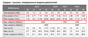

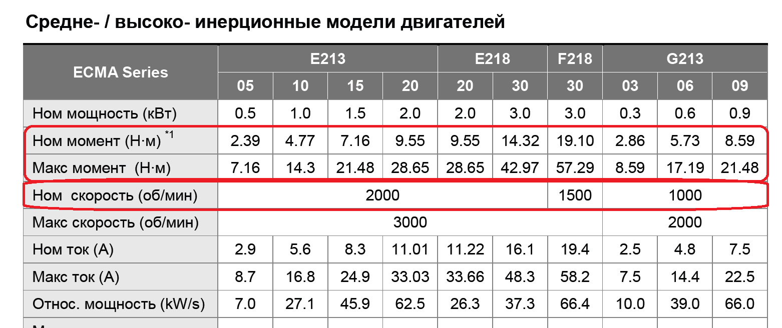

Delta :)
щас у них есть уже и 4-5квт Но это сервы не из самых дешовых

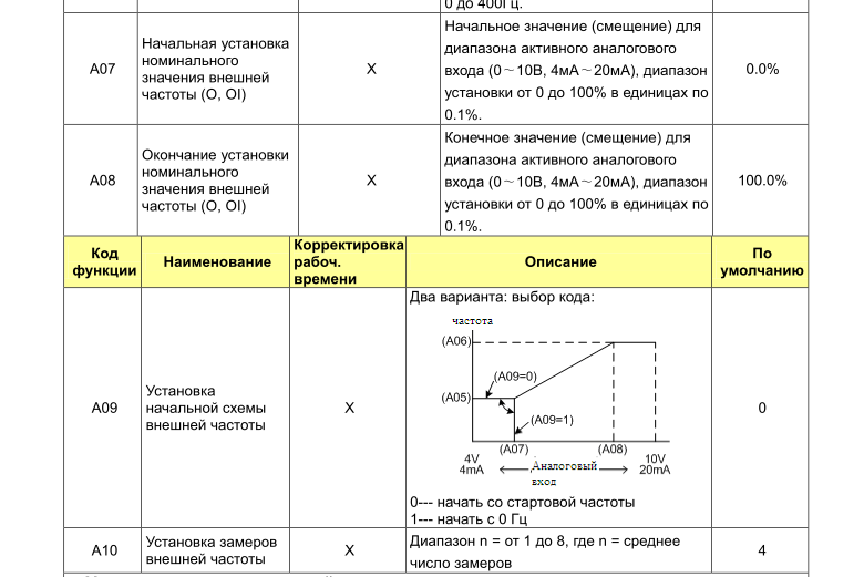

ЗДРАВСТВУЙТЕ, кто сталкивался -подскажите....есть система под правлением ПЛК сименс 1200....собрали схему управления Hundai n700e по вольтовой линии 0-10В.... 10в= 0,00Гц, 0В=50Гц...при изменении скажем на 2 вольта Hundai n700e не реагирует и выдает также 50Гц...далее изминения частоты есть...но при 5В=28,80Гц, хотя должен выдать 25Гц Большая погрешность.Подскажите в чем может быть причина.В контроллере прописали-1Гц=0,2В...чтобы была возможность менять частоту с шагом в 1Гц контроллер выдает все правильно....Hundai не слушается.Схему собрал по руководству по эксплуатации/////Нашел пункт "чувствительность токовых входов".....может им побаловаться?

Не знаю, как в данном инверторе, а в дельте есть настройки частоты в зависимости от напряжения на входе управления

есть...все так настроено по умочанию...еще есть пункт с низу установка замеров внешней частоты-он за что отвечает

попробую сделать смешение начального и конечной частоты чтоб при 5 В было 25 герц--найти сперва середину-если я в правильном направлении иду

если кому интересно---за счет смещения в % начальной частоты А07 добился идеальной прямолинейности ( ввод на дисплее подачу в литрах-подача напряжения с контроллера на пч= правильные показании частоты на дисплее пч) до 25 Гц....далее идет большая погрешность( если 15 литров= 4 вольтам=30 ГЦ....но пч выдает 35,6 Гц) возможно нужно поставить счетчик и по нему чтоб контроллер подгонял сам нужную частоту......уф
