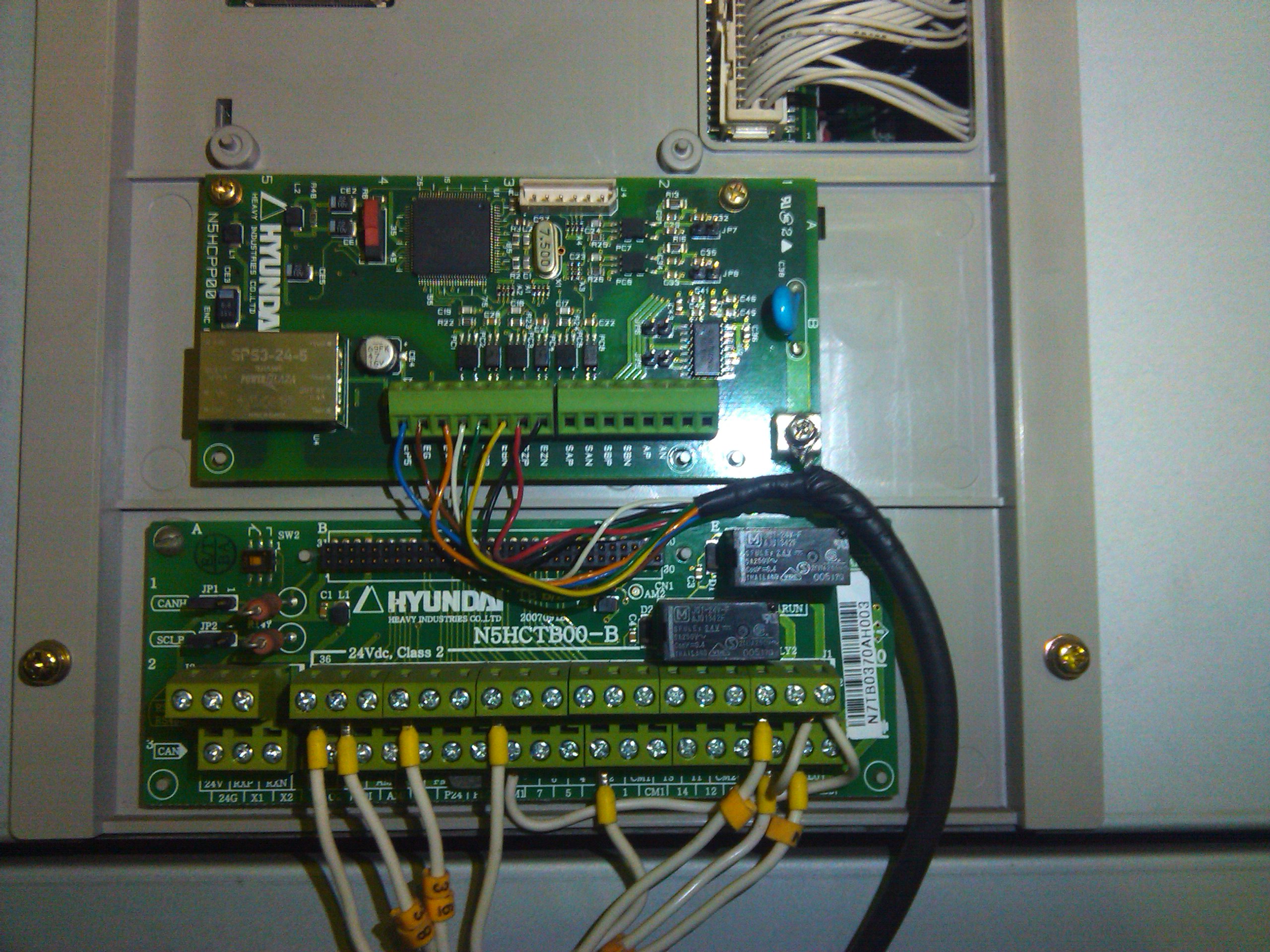

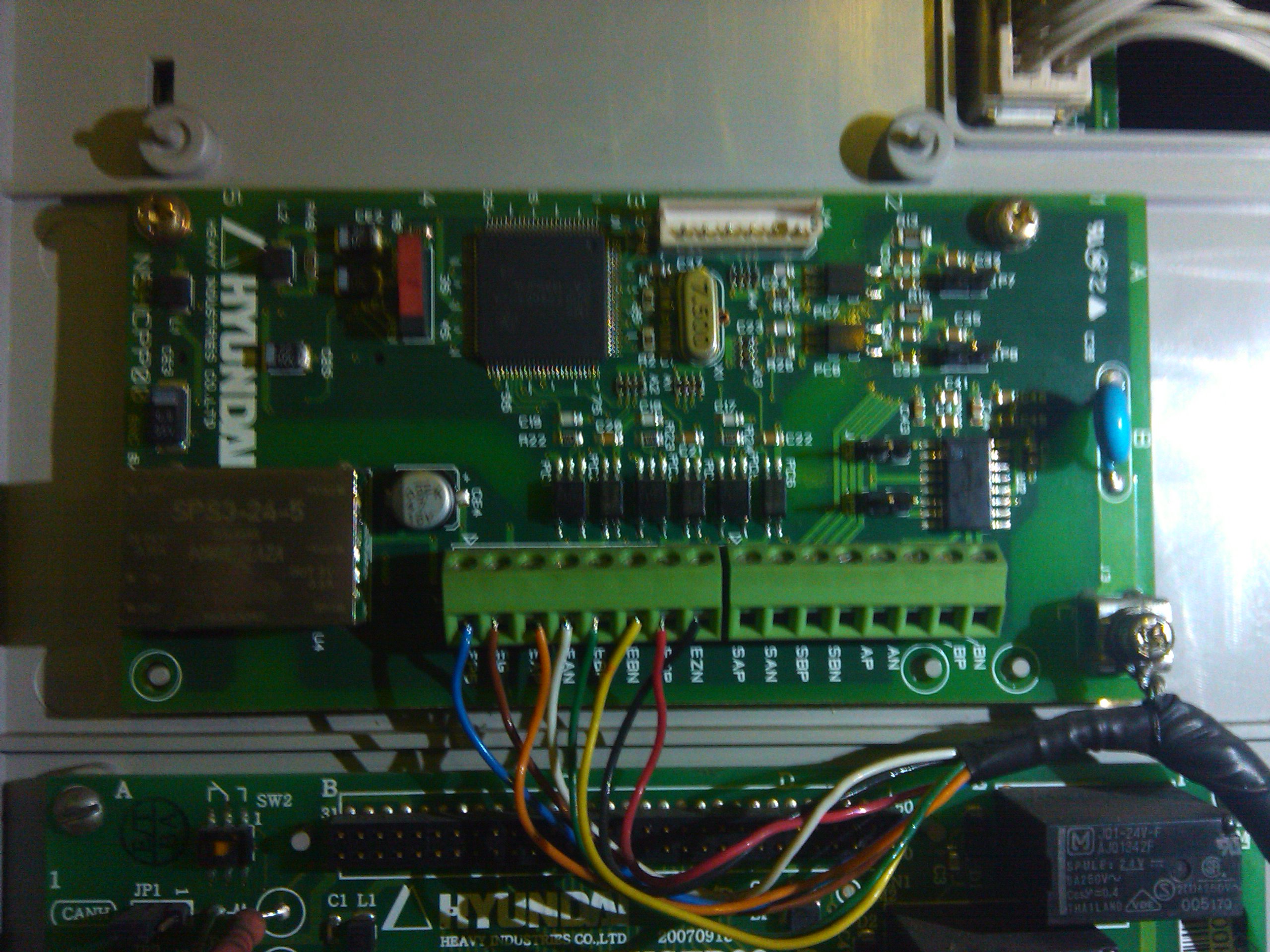

На Частотник Hyundai N700e идет отдельн под заказ плата согласования с энкодером для удержания позиции . Ставится вместо платы входов.
дороговатая она только , 4 года назад около 8т.р. стоила. Я такую с частотником на карусельный ставил (вместо постоянника главный привод) при скорости 5 об. мин. момент держался хороший.

Вот нашел название: Feedback N7-FB.

Плата энкодера на Hyndai
2014-12-04 09.20.36.jpg (7537 просмотров) <a class='original' href='./download/file.php?id=37591&mode=view' target=_blank>Загрузить оригинал (926.63 КБ)</a>
2014-12-04 09.20.49.jpg (7537 просмотров) <a class='original' href='./download/file.php?id=37592&mode=view' target=_blank>Загрузить оригинал (837.89 КБ)</a>
