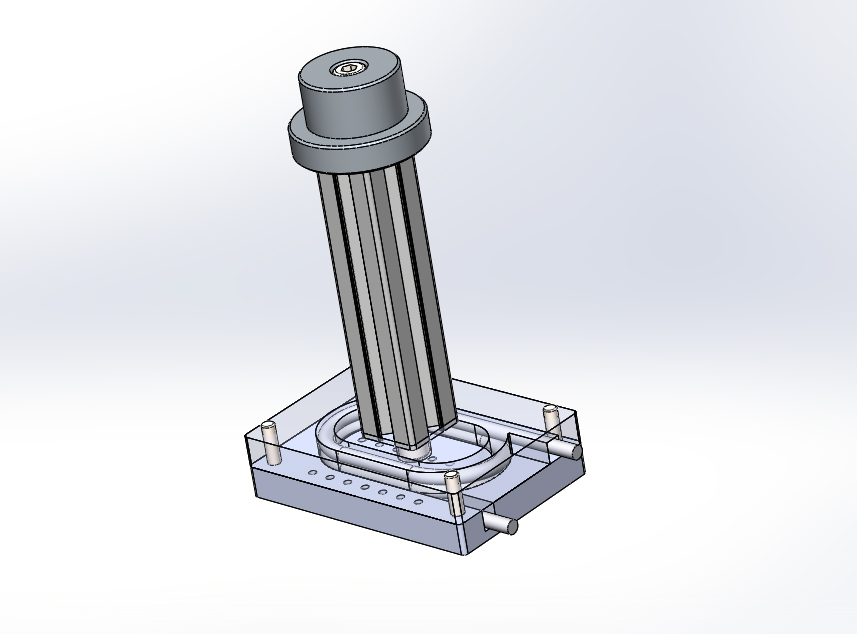

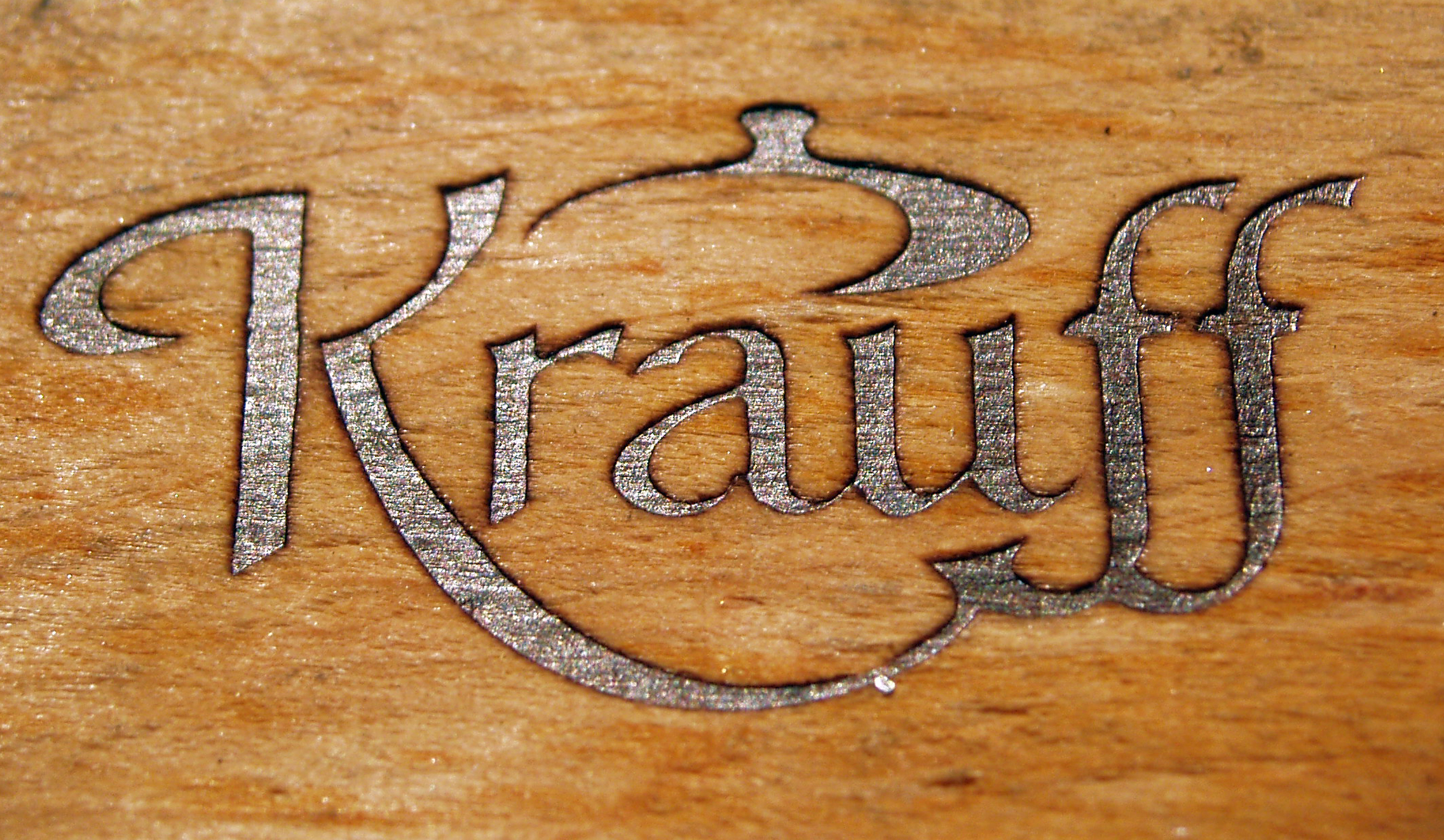

Больше года висел в воздухе мой мини проект, но всё таки дело почти сделано.
Оттиски уже делал, на дереве остаётся отличное изображение при температуре 230 градусов (если верить пирометру).
Макросъёмка оттиска:
оттиск.jpg (3720 просмотров) <a class='original' href='./download/file.php?id=65546&mode=view' target=_blank>Загрузить оригинал (2.49 МБ)</a>
На днях поставлю терморегулятор с термопарой и приведу провода в порядок.

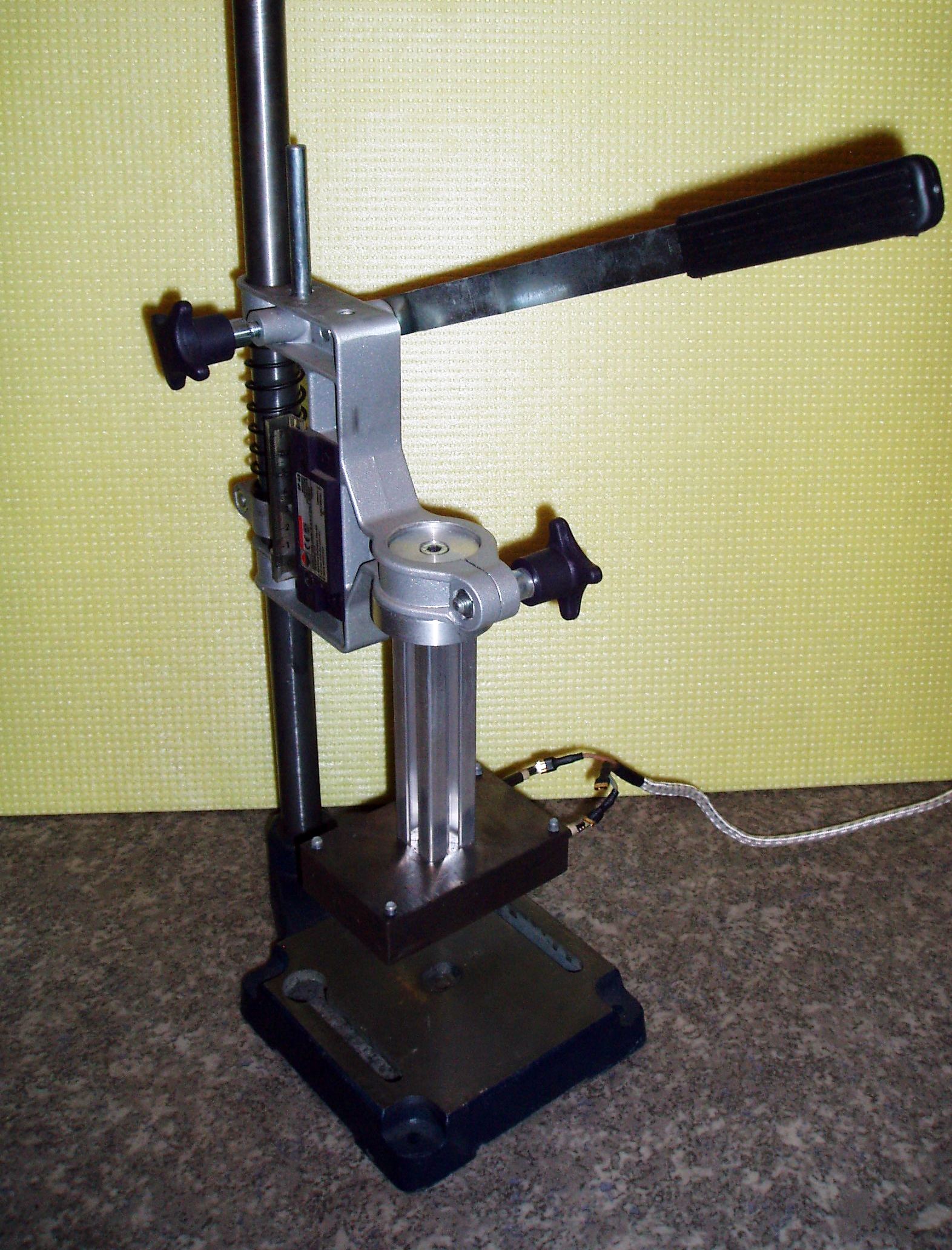

По нагревателю:
Попался на рынке ТЭН (гнущийся), диаметр 6,5 мм длина 700 мм мощьность 700 Вт. Не ожидал, что такой длинный ТЭН так компактно поместится в фрезерованные плиты.
До покупки ТЭНа пробовал делать нагреватель под мощный транс на 12В, пробовал нагревательные резисторы от выпрямителя для волос, мотал спирали в керамических бусах - не подошло.
Из "подручных материалов" получилась такая моделька под сверлильную стойку
модель.jpg (3720 просмотров) <a class='original' href='./download/file.php?id=65542&mode=view' target=_blank>Загрузить оригинал (150.47 КБ)</a>
На стойке
пироклише.jpg (3720 просмотров) <a class='original' href='./download/file.php?id=65544&mode=view' target=_blank>Загрузить оригинал (2.5 МБ)</a>
Ну и может кому моделька пригодится
Термоклише под стойку.rar
(1.6 МБ) 308 скачиваний
Не на медальку конечно, но можно сказать - станок для маркировки и тиснения готов.
Затраты 3 бакса на ТЭН, всё остальное было в хозяйстве :D .
P.S. Наличие в свободной продаже гибких ТЭНов приближает меня к давней задумке соорудить ручной пресс-шприц для пластика...

Дрюня писал(а):при температуре 230 градусов (если верить пирометру)
Бытовые пирометры безбожно врут (занижают температуру) на чистых металлических поверхностях.

Сергей Саныч писал(а):Бытовые пирометры безбожно врут (занижают температуру) на чистых металлических поверхностях.
Согласен, замечал "враньё" на чистых металлических поверхностях. Латунька за пару минут сильно потемнела, измерял её температуру. Поставлю термопару с регулятором будут более точные данные.
