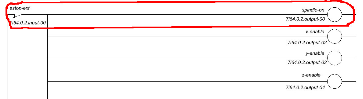

Re: как сделат customhal ?
list20_160914.JPG (2449 просмотров) <a class='original' href='./download/file.php?id=33269&mode=view' target=_blank>Загрузить оригинал (42.86 КБ)</a>
вот так не стоит делать - шпиндель будет всё время вращаться с небольшой скоростью из-за дрейфа нуля сигнала скорости.
spindle-on надо включать только по M3/M4 и т.п.
Да и сигналы Enable лучше активировать по machine.is-enabled.
dinkata
Сообщения: 1018
Репутация: 391
Настоящее имя: Диньо
Откуда: Болгария
Сообщение dinkata »
UAVpilot писал(а):вот так не стоит делать
Спасибо для примечание ,наверно ест еще для исправление ..

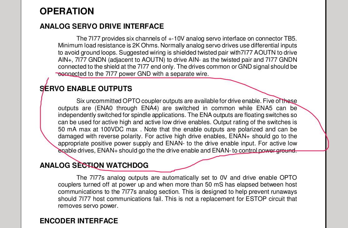

dinkata
Сообщения: 1018
Репутация: 391
Откуда: Болгария
Сообщение dinkata »
Сейчас работаю ladder для шпинделя ,
значит при М03 (М04) тогда включаем shpindle on ,задание для оборотов будет формироватся с аналоговьй вьйход
+ 0..10 при М03 и - 0..10 при М04 в зависимост от S кода ?
PWM Generator
net spindle-vel-cmd => hm2_5i25.0.7i77.0.1.analogout3
net machine-is-enabled => hm2_5i25.0.7i77.0.1.spinena
в старий ladder управление через ЦАП ,надо вьйбросит битьй для CW и CCW...да ?
А как сейчас делается CW CWW?

dinkata писал(а):PWM Generatornet spindle-vel-cmd => hm2_5i25.0.7i77.0.1.analogout3
используй 7i77.0.1.analogout5 - он "шпиндельный" в 7i77:
net spindle-vel-cmd motion.spindle-speed-out => hm2_[HOSTMOT2](BOARD).0.7i77.0.1.analogout5
Выделение_068.png (2423 просмотра) <a class='original' href='./download/file.php?id=33329&mode=view' target=_blank>Загрузить оригинал (163.28 КБ)</a>
