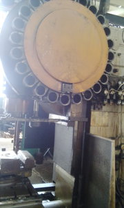

Re: как сделат customhal ?
Сообщение dinkata »
Конфигурация 5i25 + 7i77 .Linuxcnc 2.6.3
Кто нибуд подвключал внешний ПЛК к Linuxcnc по RS232 .
С внешний ПЛК хочу сделат только автоматична смена инструмета по команда с Linuxcnc.
Например после М06 Тхх ,Z идет в Home ,вьйполняет М19 ,после вьйполнение М19 ,фиксация шпинделя
( ето сделаем в Classicladder или как там положено) и команда ( 1-бит и 1-слово ) с номер инструмента Тхх к внешний ПЛК .
После смена инструмента на вход получаем Done tool change с внешний ПЛК,чтоб програма продолжила.
ПЛК DVP14SS211 Delta electronics .
Правильно ли я задумьйваю или что то не так ?

смена инструмента сложная http://cnc-club.ru/forum/viewtopic.php? ... 98#p137798
об етом , если бьй я смог ( :thinking: ) сделат все в Linuxcnc понадобится 7i64 ,пока думаю не смогу .
А если имею ПЛК наместо 7i64 (цена ближе ) то там я охо :D
RV501_2.jpg (3785 просмотров) <a class='original' href='./download/file.php?id=33156&sid=84721de1627ec43340cbc005787bee4e&mode=view' target=_blank>Загрузить оригинал (675.21 КБ)</a>

dinkata писал(а):Например после М06 Тхх ,Z идет в Home ,вьйполняет М19 ,после вьйполнение М19 ,фиксация шпинделя
Мне пока ето надо в Linuxcnc ,потом вся логика (входьй/вьйходьй возле сменщик все на ПЛК) я сделаю в ПЛК ,для меня ето не проблем ,вот начал схем делат поока на 5i25 + 7i77 +7i64,схем здесь ..
http://cnc-club.ru/forum/viewtopic.php?f=3&t=5697

пока мне трудно понимат язьйк Linuxcnc ,поетому лучше обяснит алгоритм тулченджера как работает сейчас.
когда надо смена настройчик пишет в своя програма :
G80 G28 Z0 M19
...Z уходит в хоум ,подается команда уменшение момента Кемтор( управление шпинделя ),шпиндель крутится медлено
подается команда фиксирование шпинделя и после ето начинает смена .Взависимости от того где находится требуемьй инструмент магазин крутится CW или CCW ,когда гнездо с требуемьй инструмент находится в точка смена ,команда гнездо стало вертикально ,рука поворачивается на +60* ,берет оба инструмента ,цанг открьйвается ,рука уходит вниз, поворачивается +180*,поднимается вверх ,цанг захват ,рука поворачивается на -60* ,команда гнездо хоризонтально .
Вот все ,ест одна вещ ,рука имеет датчики следят 1 изходное пололжение (например сейчас она там на следущая смена
она будет поворачиватся на -180* и будет в 2 изходное пололжение.
Как Вьй думаете RANDOM TOOLCHANGER сможет сделат такое ?
dinkata писал(а):Как Вьй думаете RANDOM TOOLCHANGER сможет сделат такое ?
RANDOM TOOLCHANGER сможет помнить где какой инструмент находится.
Саму процедуру смены нужно делать на Ladder или PLC, тут уже нужно знать какие есть сигналы для управления и контроля.
Кстати, не стоит делать так, чтобы по команде М06 шпиндель куда-то ездил - можно врезаться инструментом в какой-нибудь крепёж...
Самый главный вопрос, как управляется привод руки и магазина, плюс какие датчики стоят на магазине?
Вообще как происзодит смена в linuxcnc очень хорошо вот тут написано, в самом низу:
http://wiki.linuxcnc.org/cgi-bin/wiki.pl?ToolChange
dinkata писал(а):когда надо смена настройчик пишет в своя програма :
G80 G28 Z0 M19
Как это будет в LinuxCNC:
В Gкоде пишем T<номер инструмента> M6. Все :)
Дальше в ini настраиваем:
(http://www.linuxcnc.org/docs/devel/html ... IO-Section)
TOOL_CHANGE_POSITION = 0 0 2 - координаты смены. Тогда станок сам поедет в нужное место для смены по M6
TOOL_CHANGE_QUILL_UP = 1 Чтобы сначала ехать по Z, а потом уже по XY, чтобы ничего не снести на столе.
Дальше делаем на classic ladder процедуру смены:
  • Остановка шпинделя - если ориентация не нужна - то просто по таймеру ждем сколько-то секунд (шпиндель и так должен отклюситься) и выставляем тормоз шпинделя.
  • Если его надо ориентировать, то чуть слежнее, но тоже можно решить.
  • Дальше проверяем выбран ли уже текущий покет в магазине, если да - то даем команду руке сменить инструмент.
  • Разблокируем шпиндель.
  • Потом выставляем пин iocontrol.0.tool-changed в 1 и обработка продолжается.
Также нужна будет отдельная схема для перемотки магазина, на входе у нее будет пин iocontrol.0.tool-prep-number, сравниваем его с тем, который у нас сейчас выбран, если не равен, то мотаем в ту или имую сторону.
Если есть TOOL_CHANGE_QUILL_UP = 1 Чтобы сначала ехать по Z, а потом уже по XY, чтобы ничего не снести на столе, то в принципе можно. Но если стоит хитрая деталь, можно всегда дописать код для перемещения в точку смены по хитрой траектории, а потом уже M6 - тогда это перемещение не будет оказывать эффекта.
