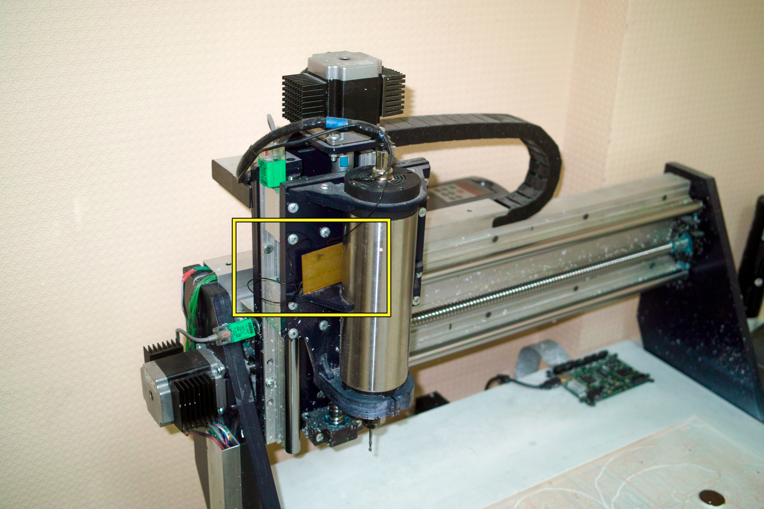

novarobotix писал(а):это по осям X Y. а по оси Z добавляется толщина заготовки которая неизвесна и длина фрезы тоже меняется. вот аналогичный промышленный вариант
Какой же он промышленный? Станком Mach3 управляет.
Обычный самодельный датчик, только, с подпружиненой площадкой и парой светодиодов для красоты.
Я спрашиваю - чем не устраивает просто кусок стеклотекстолита с проводом?
SDIM1958.jpg (3250 просмотров) <a class='original' href='./download/file.php?id=33061&mode=view' target=_blank>Загрузить оригинал (998.48 КБ)</a>
Положил пластину на стол или на верхнюю плоскость заготовки, нажал кнопку выполняющую макрос автопоиска ноля, и все.
Подключить пластину в ряде случаев можно просто на один из входов интерфейсной платы / контроллера.

michael-yurov писал(а):Я спрашиваю - чем не устраивает просто кусок стеклотекстолита с проводом?
на вашем фото я не вижу как устроен датчик. но предпологаю что это датчик нуля тушки(мотора) оси Z. а есть ещё длина фрезы и толщина стеклотекстолита которые неизвестны.как их измерить и учесть?

novarobotix писал(а):на вашем фото я не вижу как устроен датчик.
Ну, как устроен... провод припаян к пластинке стеклотекстолита (на фото место пайки не видно, т.к. пластинка засунута под шпиндель обратной стороной - просто, чтобы не болталась).
novarobotix писал(а):но предпологаю что это датчик нуля тушки(мотора) оси Z.
Это тот что сверху зеленый - датчик начального положения оси Z, а желтой рамочкой обведена контактная пластинка, которую я вытаскиваю кладу на заготовку.
novarobotix писал(а):у меня в принципе то же самое только самопальное.типа дёшево и сердито.
А у меня - что, заводское что ли?
Куда уж дешевле кусочка фольгированного стеклотекстолита и провода?
А вы про микроконтроллер что-то писали. Его еще к чему-то припаять нужно.
novarobotix писал(а):это в какой программе?
TurboCNC, CNC Zeus, Mach3, LinuxCNC, NCStudio, KMotionCNC, DSP-пульт, EdingCNC, PlanetCNC, моноблочные системы... везде есть возможность подключить «щуп».
