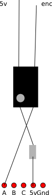

Подключил как на схеме.
Если измеряю вольтаж после резистора, получаю около 1В и походу оптопара не открывается...
Или ее надо было последовательно фазе А подключить?
Re: SIEG KX3S фрезер 300х120х270
Nick писал(а):На одном разъеме драйвера шпинделя естьпровода Sa Sb Sc +5v Gnd. На фазах появляется сигнал со сдвигом по 1 такту на оборот длинной наверное около 1/3 оборота.
Я думаю подключить его, но эти 5v и Gnd, ни с кем не согласованы.
Можно ли притянуть Gnd к источнику питания, который питает месу?
Исходя из сказанного можно предположить, что ты намерял сигнал между Sa и GND
Nick писал(а):Подключил как на схеме.
А тут ты почему-то пытаешься получить этот сигнал между Sa и +5V. :thinking:

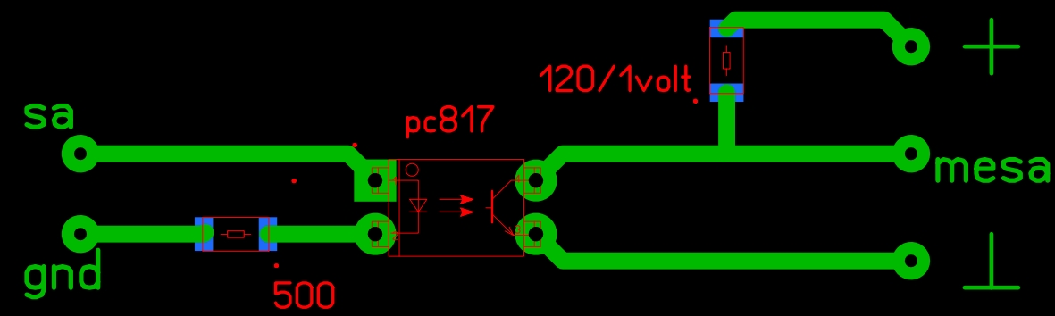

сигнал я думаю и так пролезет.сорее всего на выходе не подтянул резистором оптрон.
1111.JPG (5219 просмотров) <a class='original' href='./download/file.php?id=54214&mode=view' target=_blank>Загрузить оригинал (96.9 КБ)</a>

если между sa и 5вольт нижний(gnd) к SA... верхний(sa) к +5volt
raddd писал(а):сорее всего на выходе не подтянул резистором оптрон.
Там он меряет после резистора, а не после оптрона.
Если у энкодера открытый коллектор PNP, то так и будет, даже если внутри стоит подтяжка к земле, ибо она там кОм 10.

UAVpilot писал(а):Там он меряет после резистора, а не после оптрона.
невнимательно прочел...
пробуй так http://www.cnc-club.ru/forum/download/f ... =54214&t=1

Пока никак, вроде перепаял по новой схеме и всеравно ничего не видно....

С буфером пробуй.. может тока нехватает оптрон открыть..
