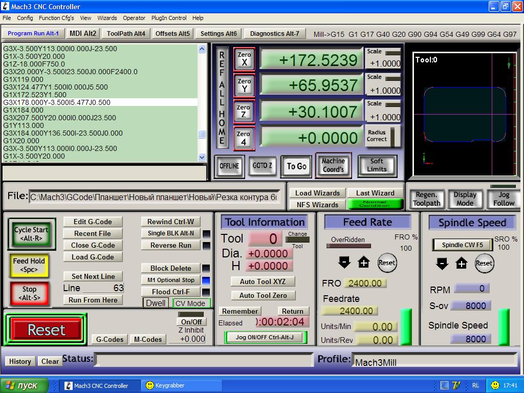

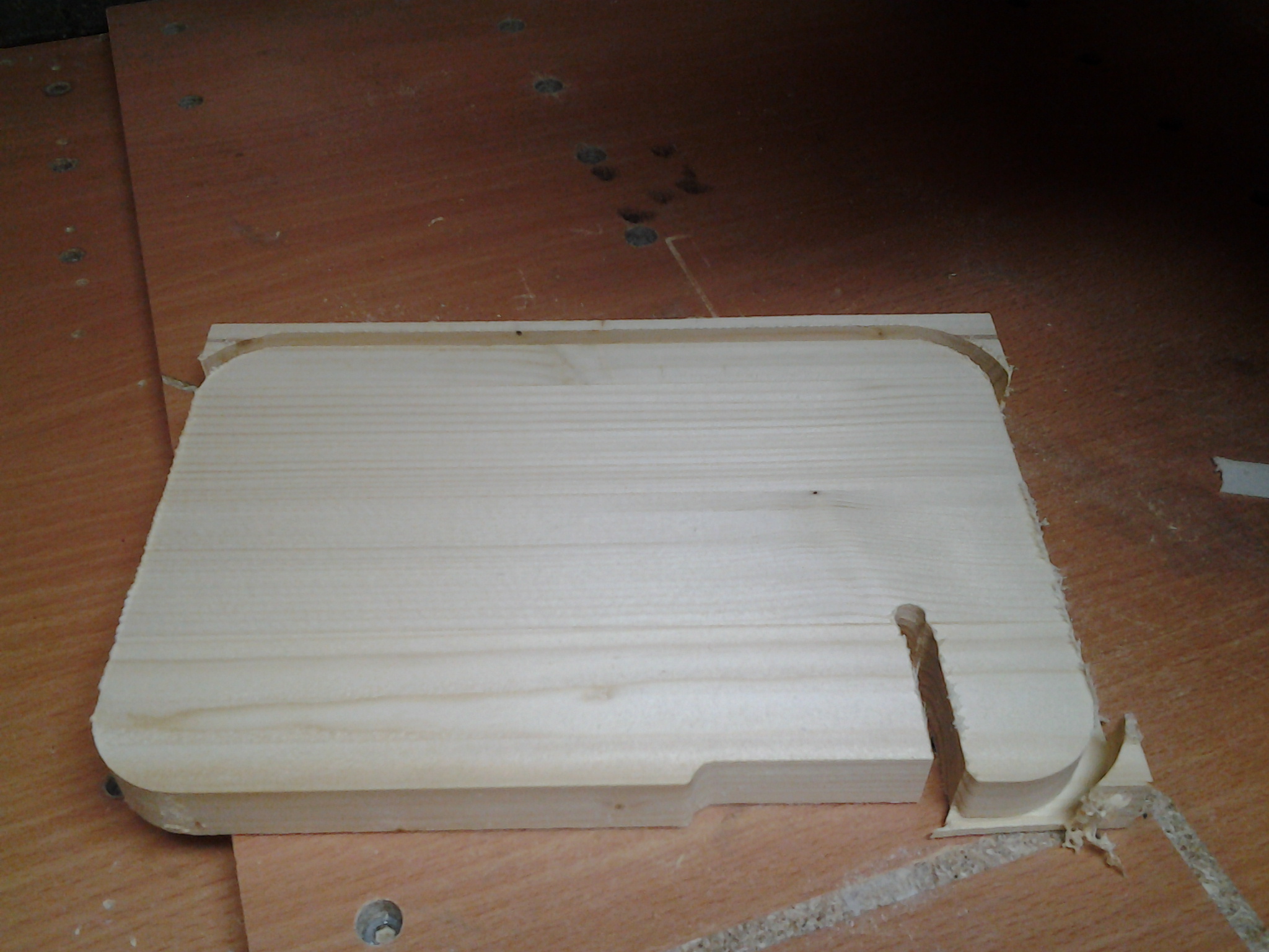

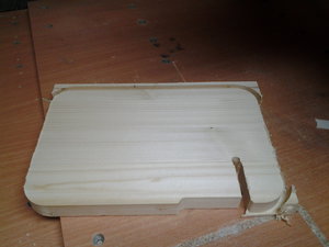

Переустановил винду с мачем. Опять тоже самое, загубил заготовку, хорошо что не стал сразу ценную породу кромсать, а решил поэкспериментировать на сосне. результат на фото.
Помогите пожалуйста. работа стоит - EMC2 изучать просто нет времени. С мачем все налажено уже. Может все таки кто нибудь сталкивался с этой гадостью и победил ее?
Заготовка (5814 просмотров) <a class='original' href='./download/file.php?id=38778&mode=view' target=_blank>Загрузить оригинал (700.07 КБ)</a>
Заготовка
Скрин с мача (5814 просмотров) <a class='original' href='./download/file.php?id=38779&mode=view' target=_blank>Загрузить оригинал (183.35 КБ)</a>
Скрин с мача

Я бы поменял постпроцессор для УП. На простой с движением отрезками . а не с J координатами.

Спасибо за мысль. Действительно я только щас подумал - глюки наблюдаются только в траекториях где есть дуги. Где прямые отрезки таких проблем нет.

После замены дугового постпроцессора на движение отрезками проблема полностью исчезла. За 3 месяца работы ни одного сбоя. :ura:

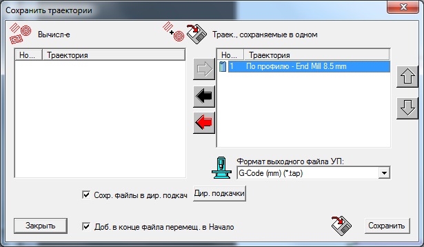

Optim писал(а):Поделитесь, пожалуйста, постпроцессором с движением отрезками.
Я в арткаме просто выбираю и все.

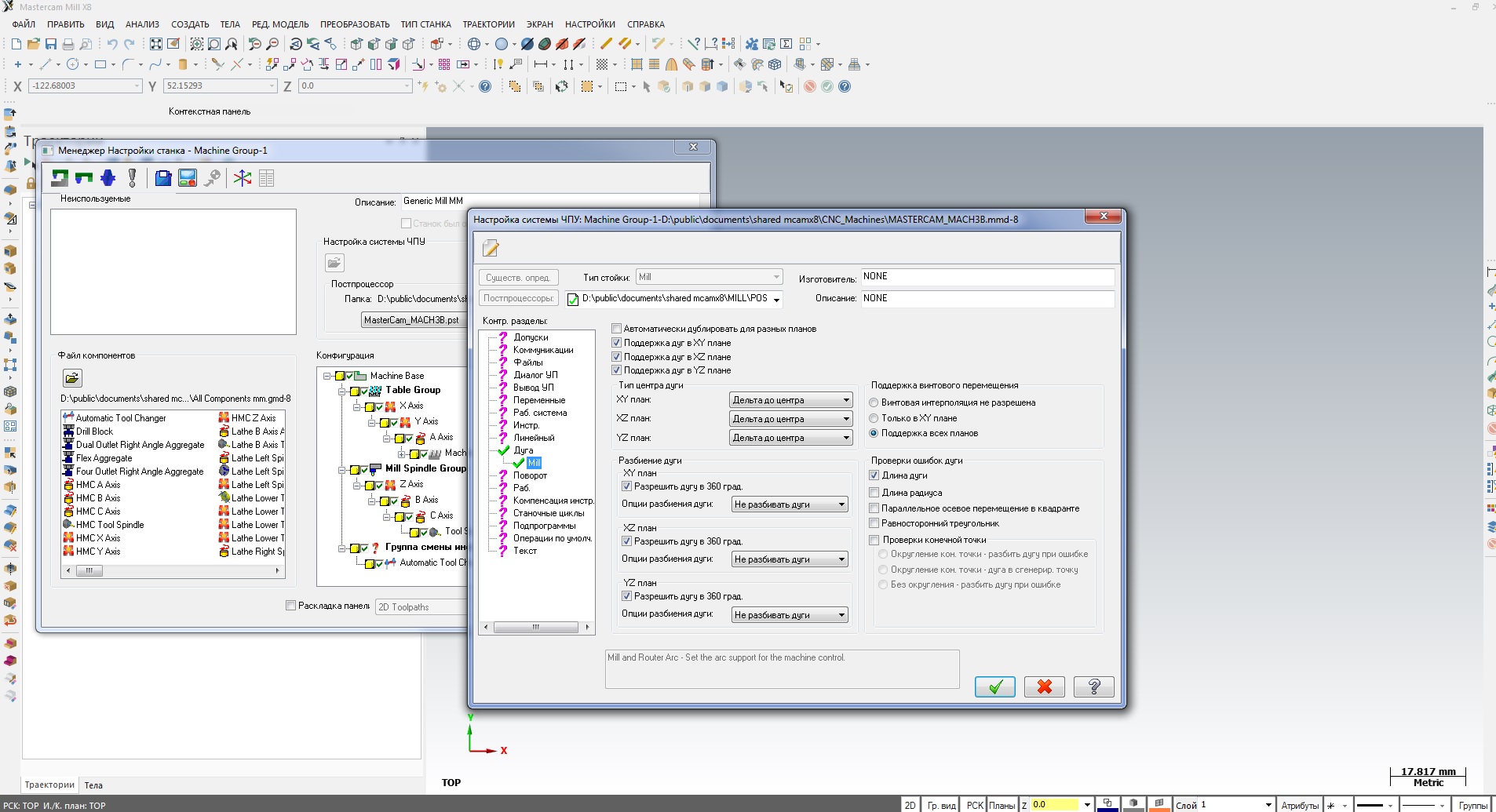

понятно, благодарю! У меня сложность в том, что пользуюсь арткамом для рельефов, а крой и другую более простую геометрию рисую в солидвёркс и делаю программы на неё в мастеркам. Вот под мастеркам и нужно постпроцессор подбирать.

Optim писал(а):понятно, благодарю! У меня сложность в том, что пользуюсь арткамом для рельефов, а крой и другую более простую геометрию рисую в солидвёркс и делаю программы на неё в мастеркам. Вот под мастеркам и нужно постпроцессор подбирать.
У меня, кстати, глюки возможно случались в том числе и из-за сбойных секторов винчестера.
Править в Mastercam пост под дуги или отрезки можно в любое время .
