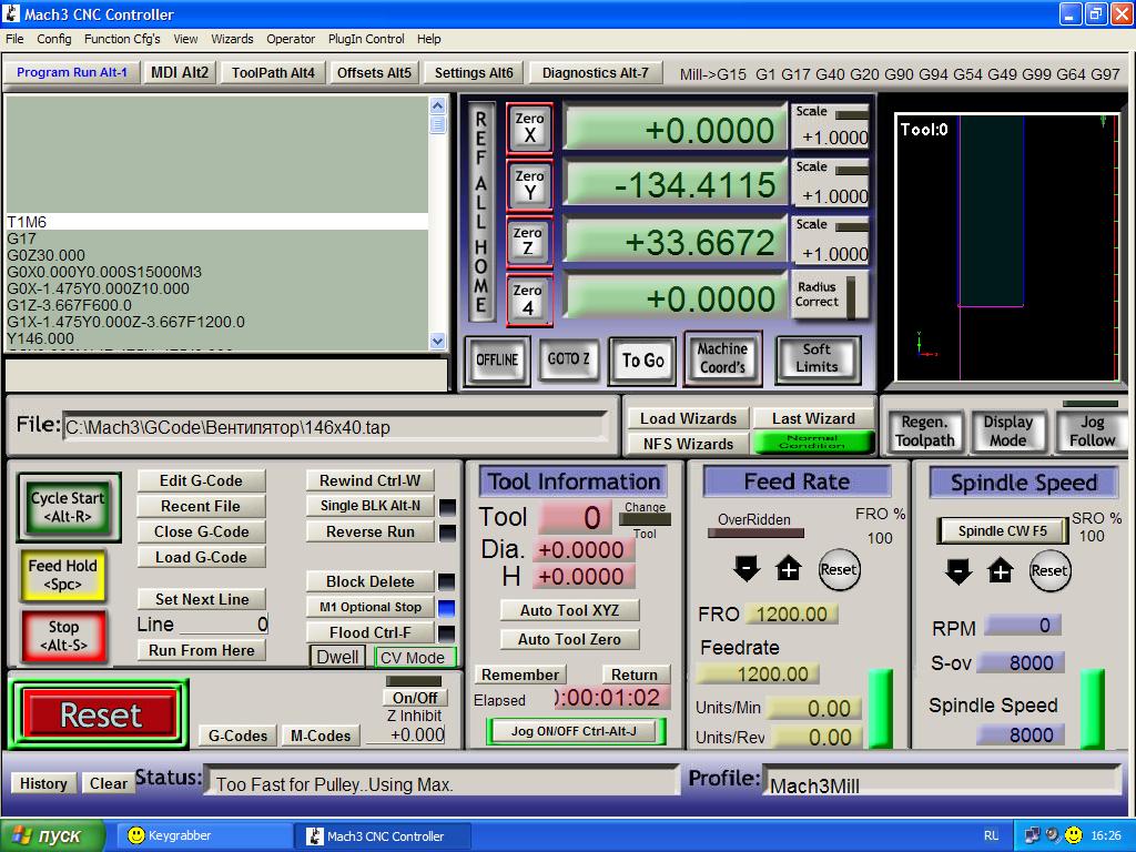

Опять начал хулиганить, сделал скриншот
Скриншот (13016 просмотров) <a class='original' href='./download/file.php?id=31686&mode=view' target=_blank>Загрузить оригинал (168.77 КБ)</a>
Скриншот
Это скрин после выполнения траектории,видно, что он вышел не в ноль а в точку с координатами Х=-29.8, У=-146.
В траектории действительно есть точка с У=146 (Но плюс, а не минус), а Х вообще не знаю откуда он такой взял.
Второй раз прогнал траекторию - все ОК.
Если бы были проблемы с электроникой, то координаты в mach3 были бы корректные.

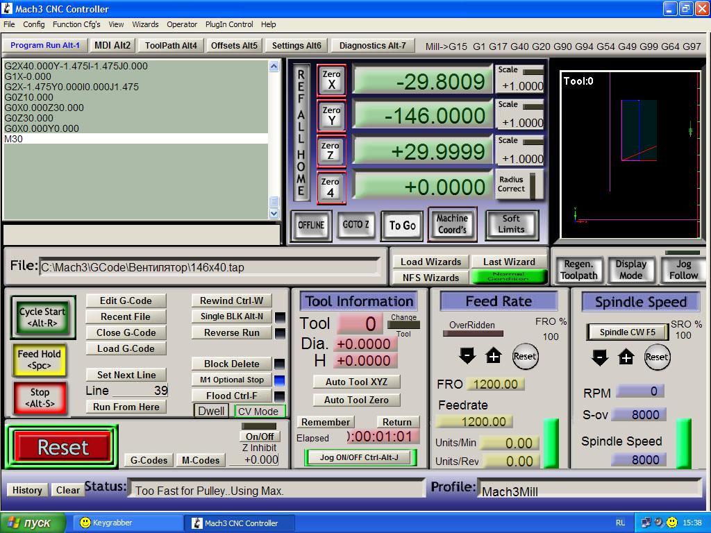

Сообщение rean32 »
Опять прогнал ту же траекторию - опять такая же фигня, но уже в другом месте, на последнем проходе не довел линию до конца а сразу начал выполнять следующую строку, в итоге вышел не в ноль а в другую точку.
Скрин (13010 просмотров) <a class='original' href='./download/file.php?id=31688&mode=view' target=_blank>Загрузить оригинал (168.27 КБ)</a>

Re: Странные глюки в mach3
Поставь Мач с офсайта без всяких ломиков и пробуй
