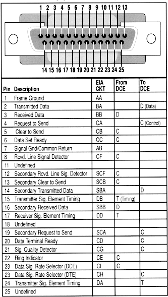

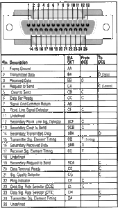

Re: Нужна помощь. Сползают движки при запуске плазмы.
Nick писал(а):А com бывает на 25 ножек
бывает, там насколько помню два RS232. НО провода не все, то есть не все пины используются
NightV писал(а):там насколько помню два RS232
неправильно помнишь, там всего один на разъем. Если где-то в одном разъеме было два RS-232, то это нестандарт.
http://ru.wikipedia.org/wiki/RS-232
Стандарт RS-232 имеет много дополнительных сигналов, которые в портах ПК не использовались, поэтому его в конце концов и "редуцировали" до DB-9
Но от всего этого не легче, найти готовый честно экранированный кабель LPT маловероятно. Надо брать подходящий экранированный кабель и паять самому.
И делать его как можно короче.
RS232-pinout.gif (2560 просмотров) <a class='original' href='./download/file.php?id=30053&mode=view' target=_blank>Загрузить оригинал (44.94 КБ)</a>
NightV писал(а):db25_pin_name.png (3.1 Кб)
Принято :) Это, действительно, предусмотрено стандартом. Правда, в писюках не использовалось.
