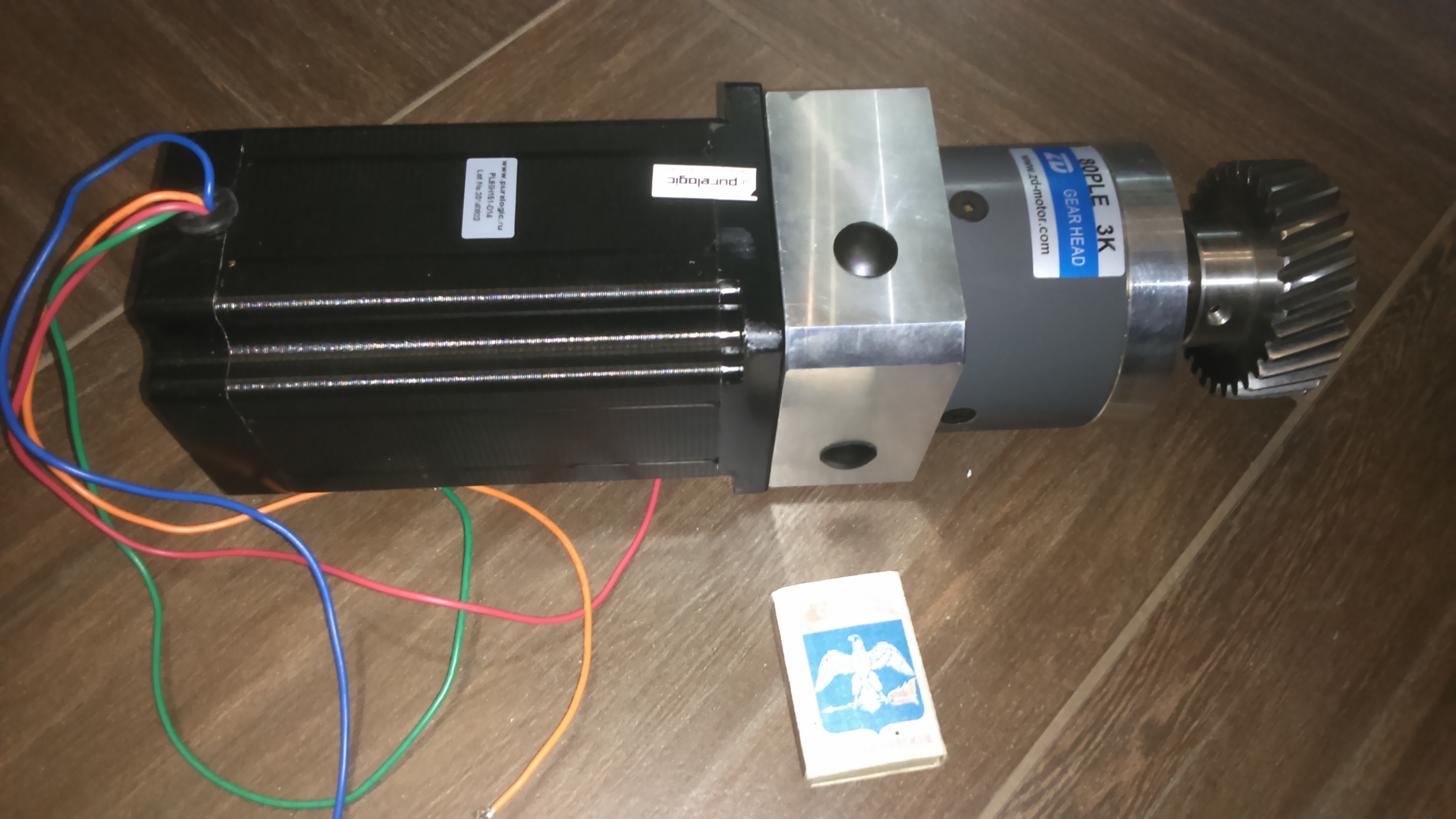

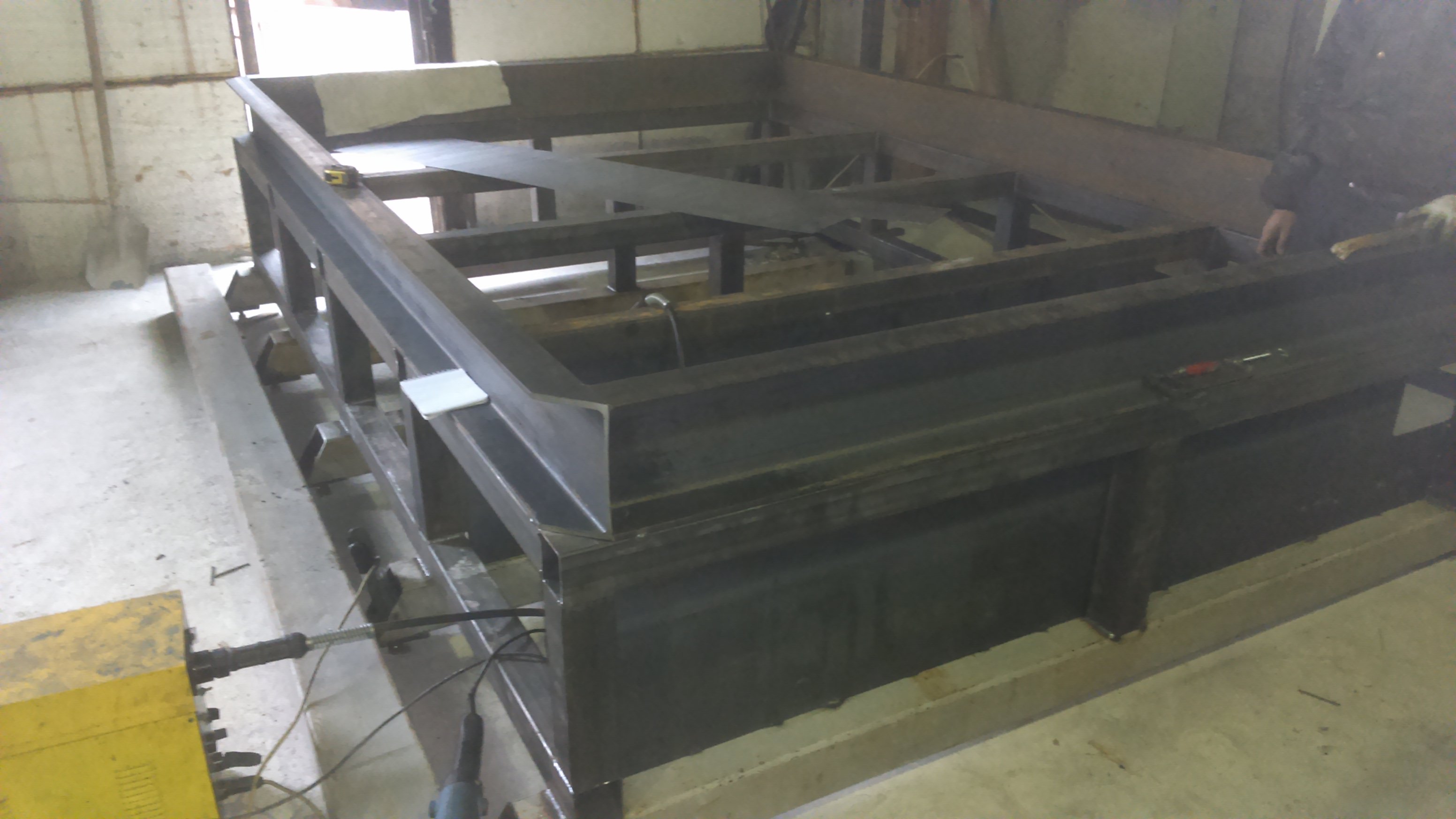

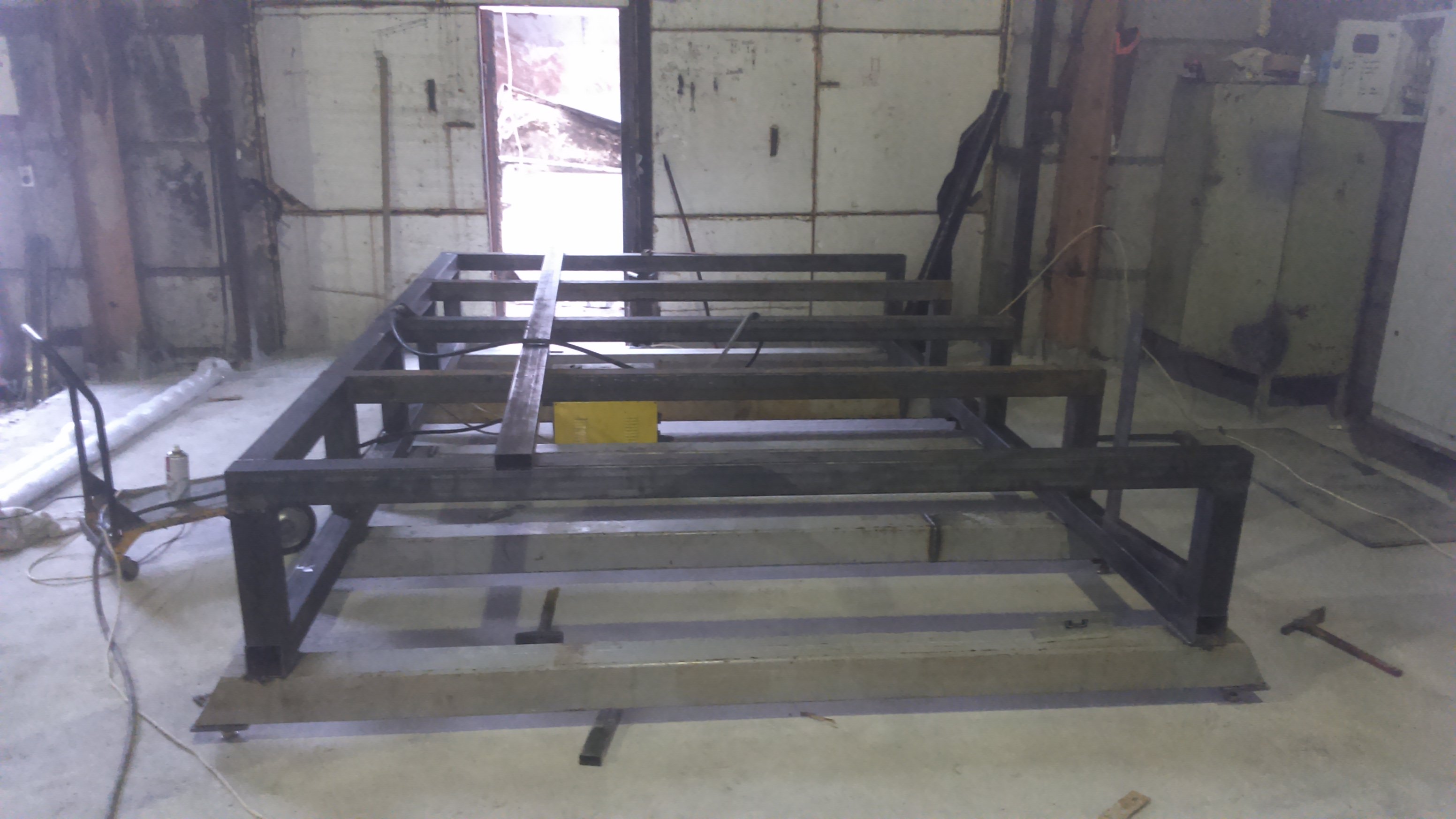

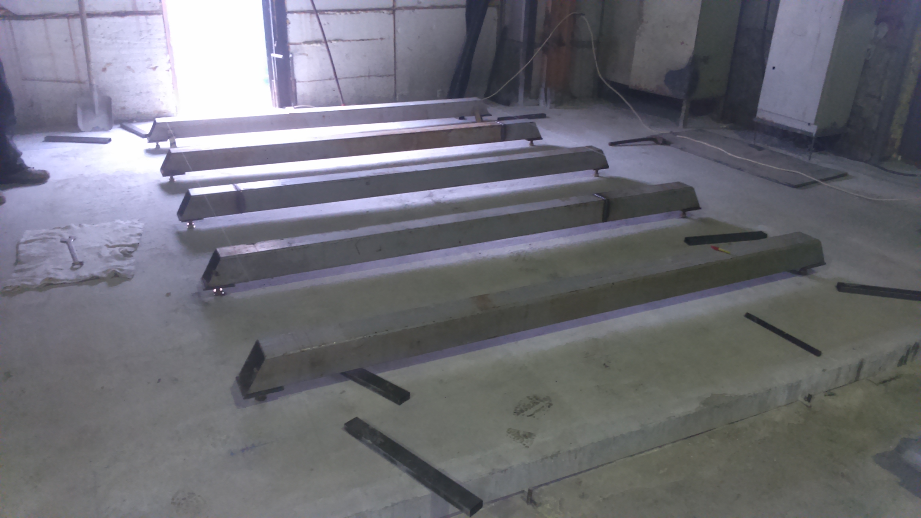

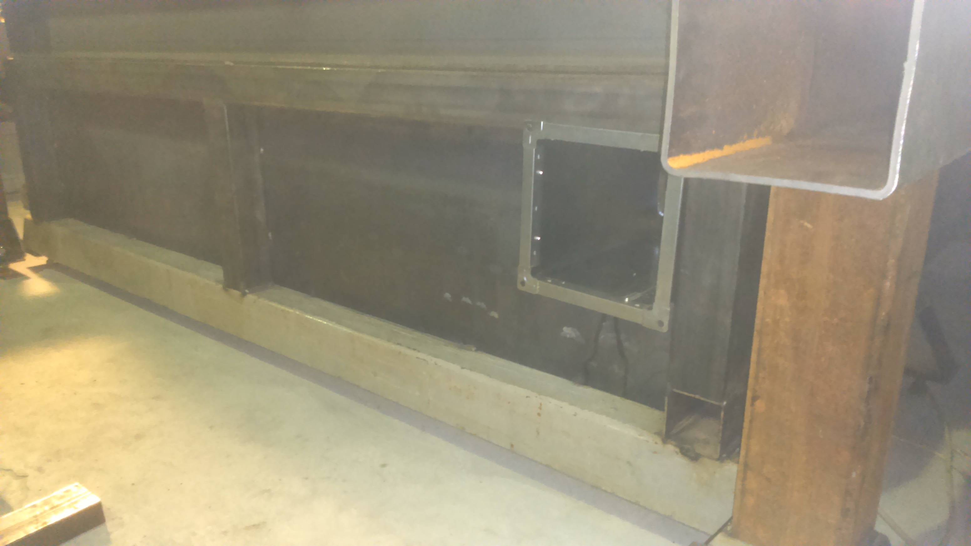

После длительного перерыва после покупки источника, следует продолжение. Честно говоря хотел купить готовый стол под свой источник, но в районе 500-600 тыр что-то не нашел ничего ,чтобы зацепило. Цепляло от 1 млн))) поэтому.....строю сам))) Освободился сварщик,и вот что успели наваять на сегодняшний день....

Что-То накладная вставляется,что ничего не видно... В кратце: стол будет 2100х3100. Стол отдельно от портала. Стол с вытяжкой(но продумал,чтобы быстро можно было переделать в водяной)по х хивин 30,у 25,z20. Движки 86х151.
Планетарные редукторы.рейки косозубые м2. Все удовольствие 248 тыр...Может подзагнался,но люблю с запасиком)) Если хватит терпения и ума,хочу повесить газ (на 2-ю каретку). На стол металл не жалею, т.к. За несколько лет накопил всяческих обрезков,леплю из того,что есть)))

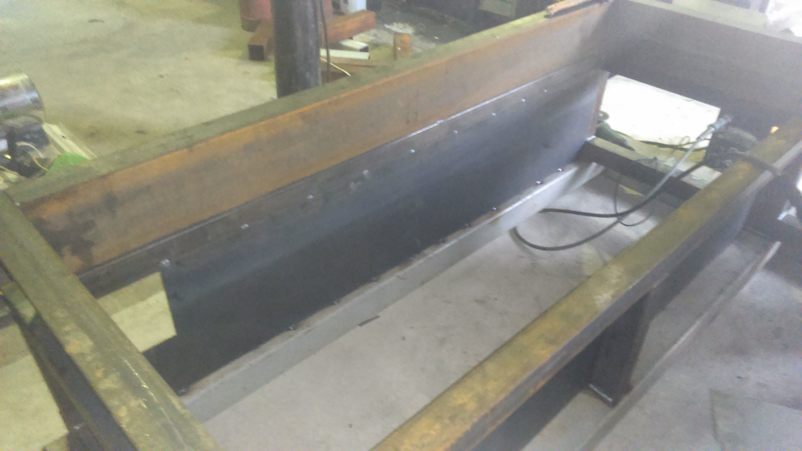

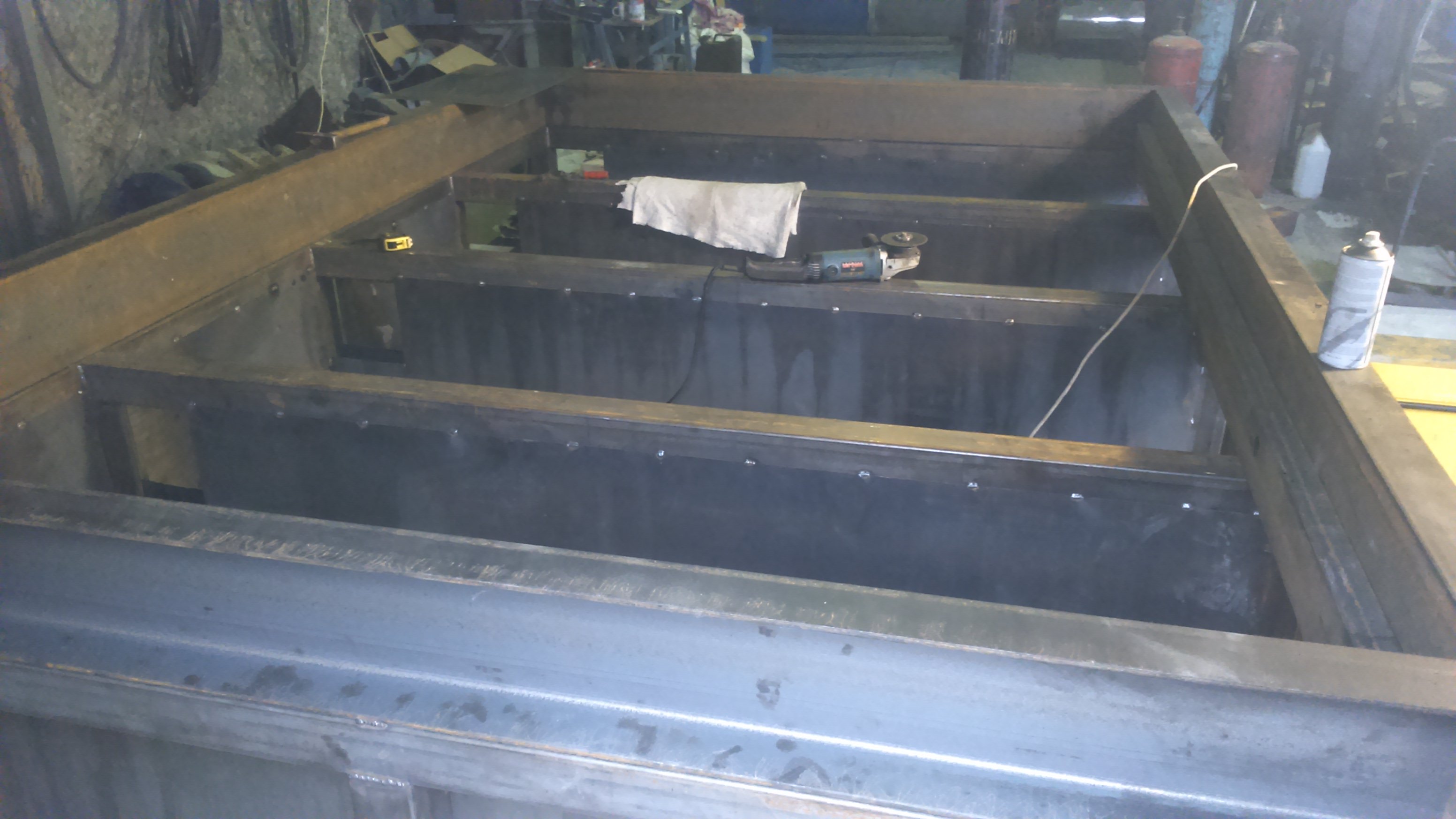

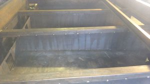

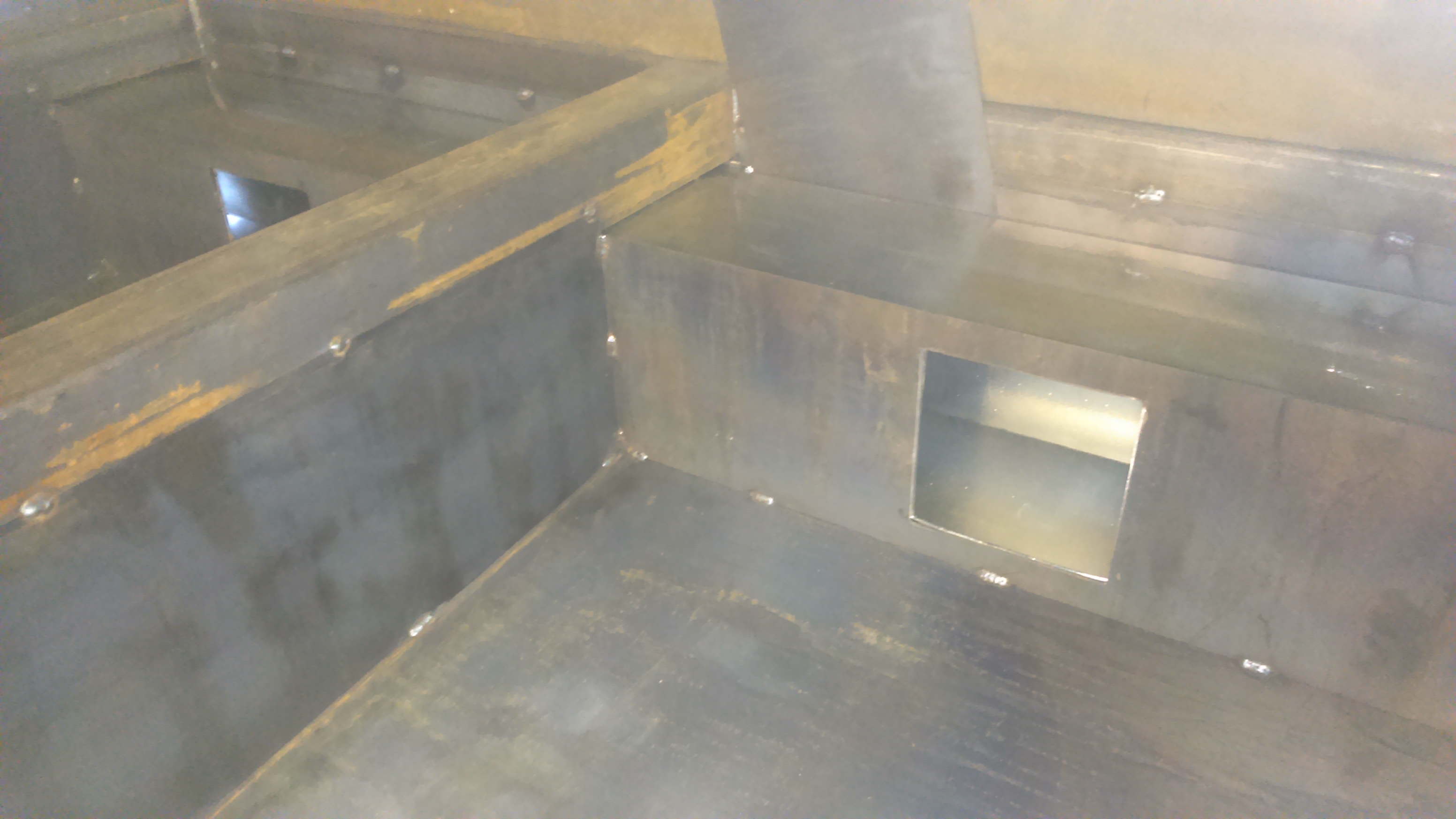

Формируются венткамеры...
е-мое, а как фотки переворачивать? :thinking:
DSC_0044.JPG (4288 просмотров) <a class='original' href='./download/file.php?id=38603&mode=view' target=_blank>Загрузить оригинал (598.73 КБ)</a>
DSC_0045.JPG (4288 просмотров) <a class='original' href='./download/file.php?id=38604&mode=view' target=_blank>Загрузить оригинал (1.23 МБ)</a>

Вварили наклонное дно в камерах. Сбоку в станине,в стороне наклона будут открывающиеся дверцы,детальки доставать и чистить...

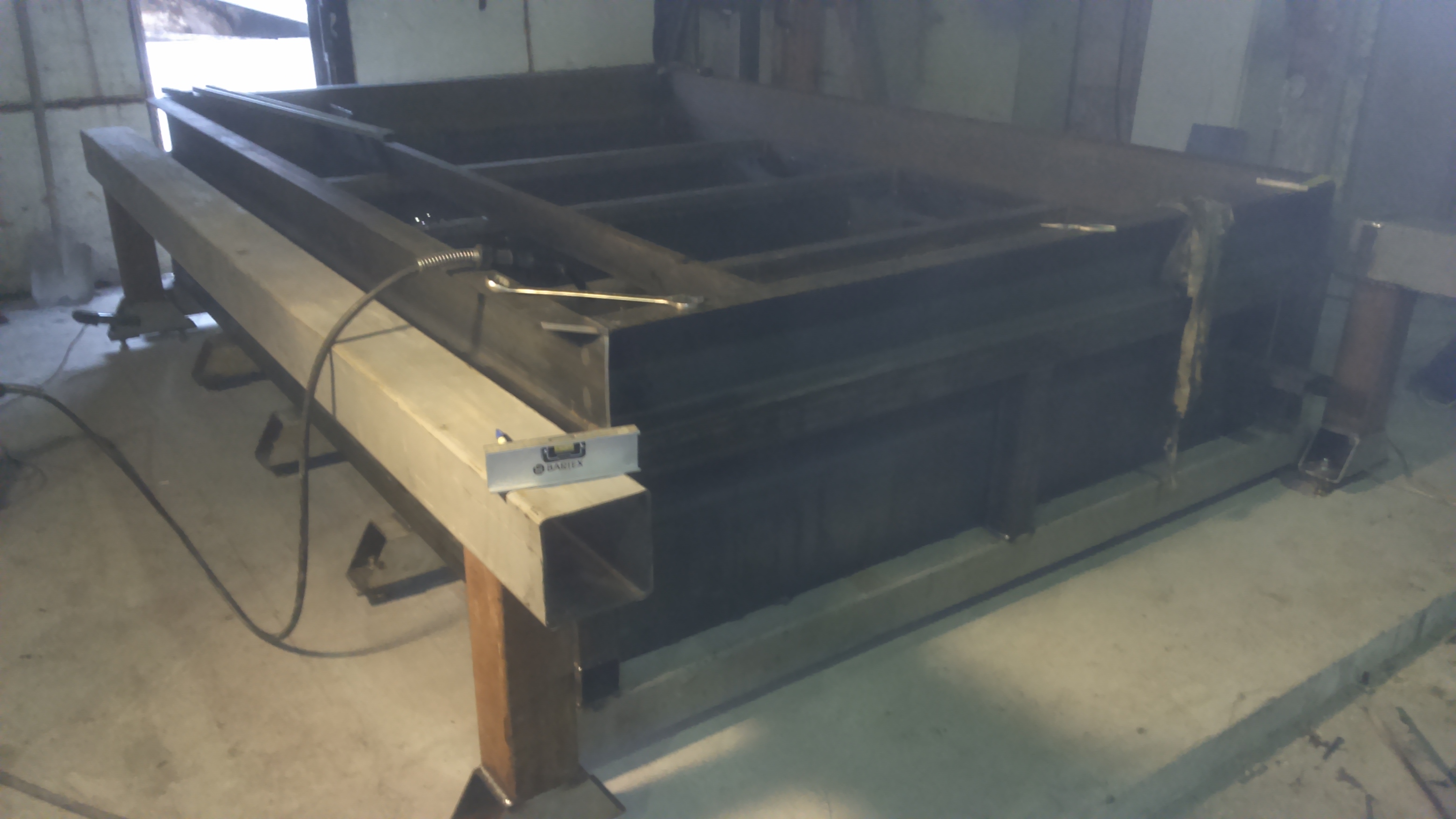

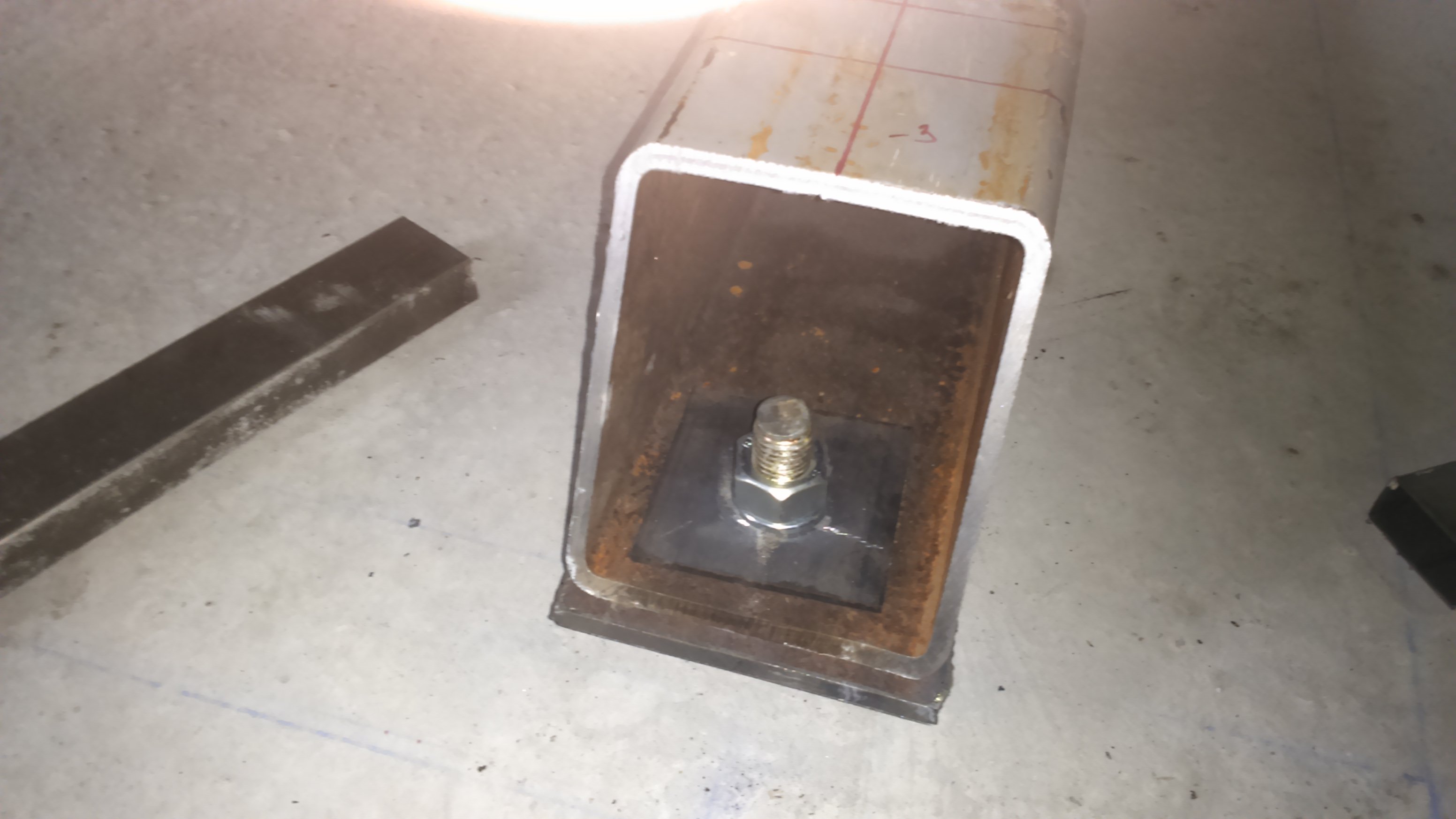

Станок прирос отдельностоящими опорами под рельсы и оцинкованным коробом-вкладышем под вытяжку.
Вопрос: улитку какого номера и давления взять под вытяжку?
DSC_0052.JPG (4159 просмотров) <a class='original' href='./download/file.php?id=38917&mode=view' target=_blank>Загрузить оригинал (1.02 МБ)</a>
DSC_0054.JPG (4159 просмотров) <a class='original' href='./download/file.php?id=38919&mode=view' target=_blank>Загрузить оригинал (1.14 МБ)</a>
DSC_0055.JPG (4159 просмотров) <a class='original' href='./download/file.php?id=38920&mode=view' target=_blank>Загрузить оригинал (1.19 МБ)</a>

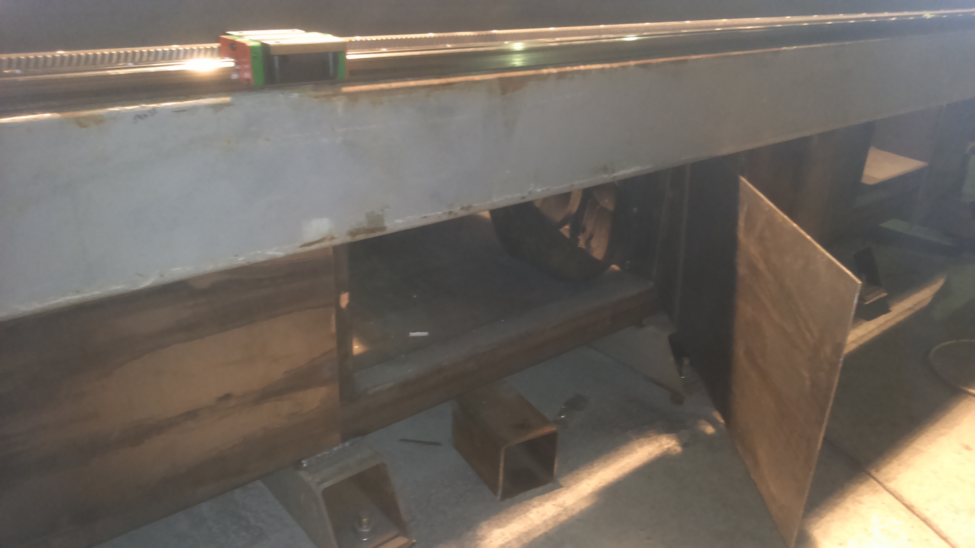

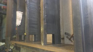

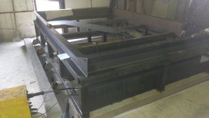

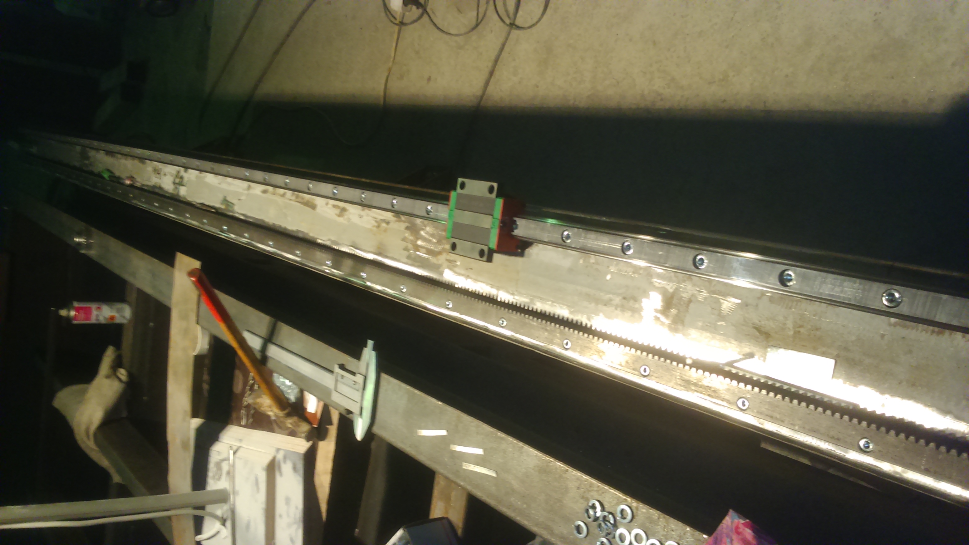

В каждой камере сделали дверцы для чистки и выемки упавших деталек. Установили на одну сторону рейку и рельсу. То еще удовольствие)))
DSC_0065.JPG (4080 просмотров) <a class='original' href='./download/file.php?id=39460&mode=view' target=_blank>Загрузить оригинал (1.02 МБ)</a>
DSC_0064.JPG (4080 просмотров) <a class='original' href='./download/file.php?id=39461&mode=view' target=_blank>Загрузить оригинал (1.36 МБ)</a>
