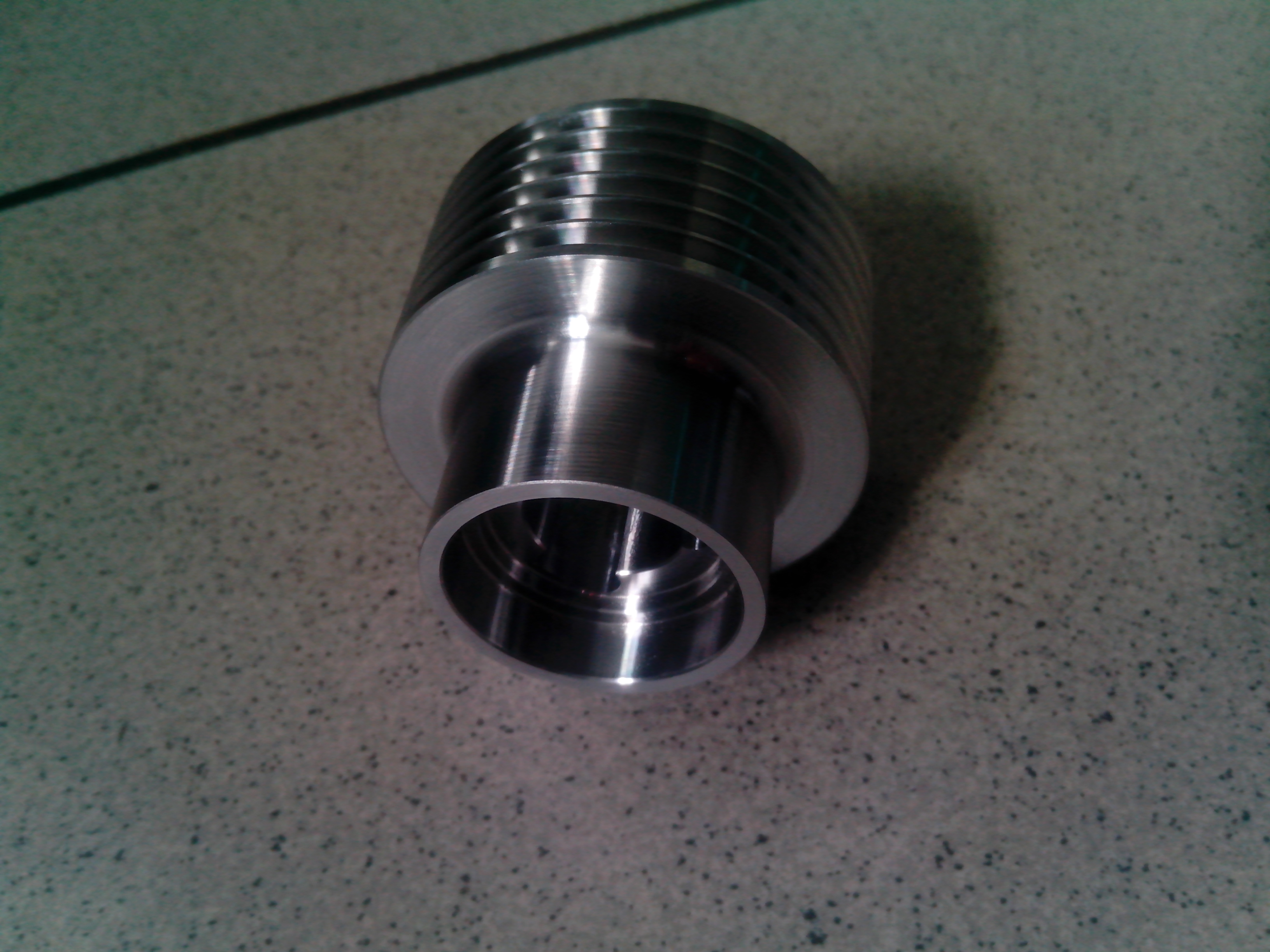

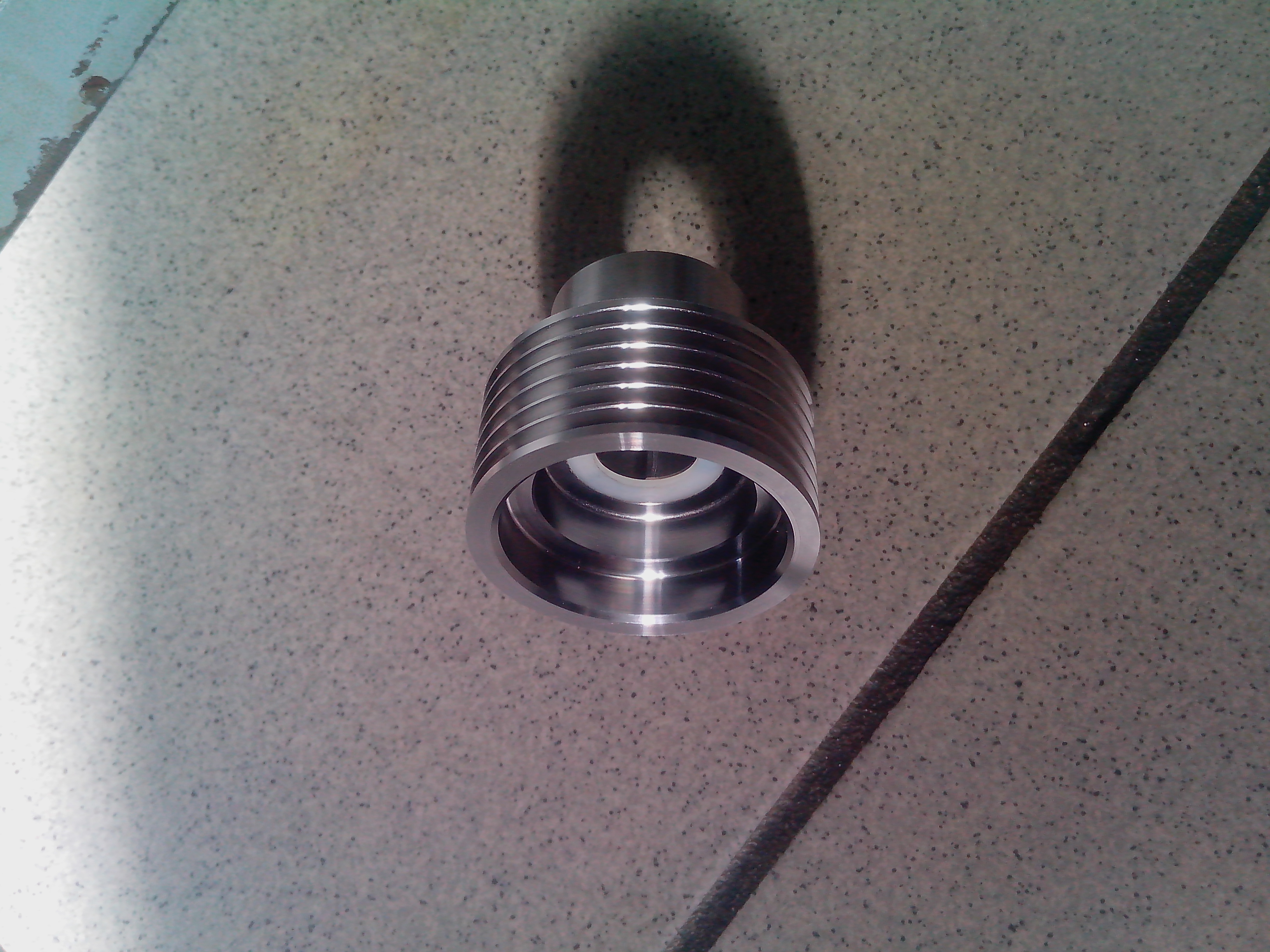

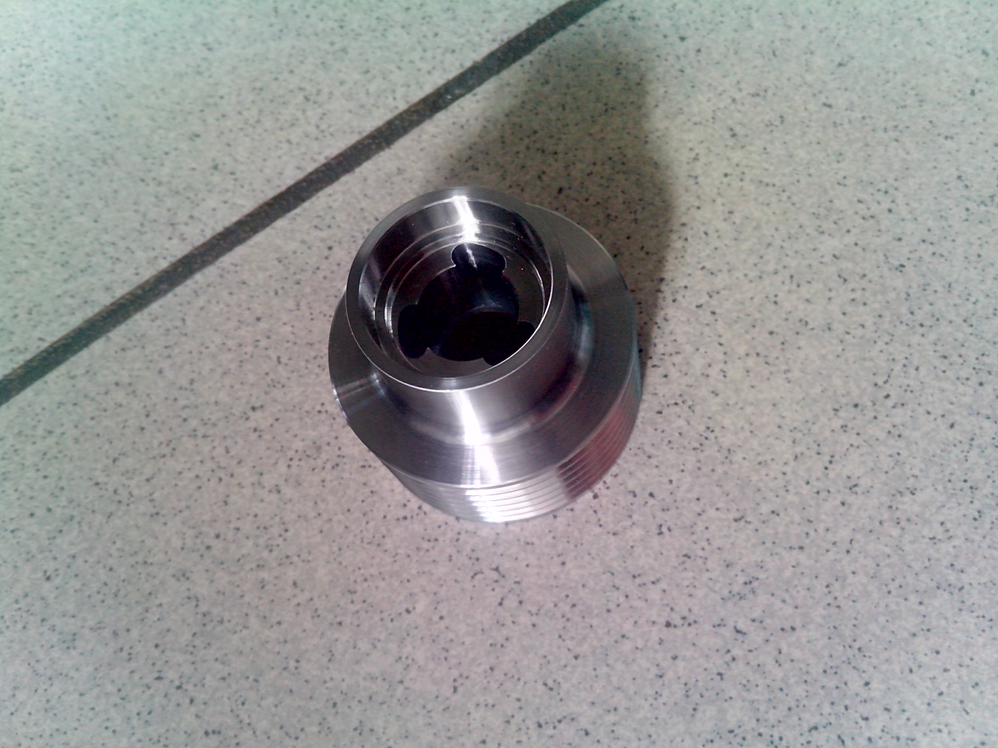

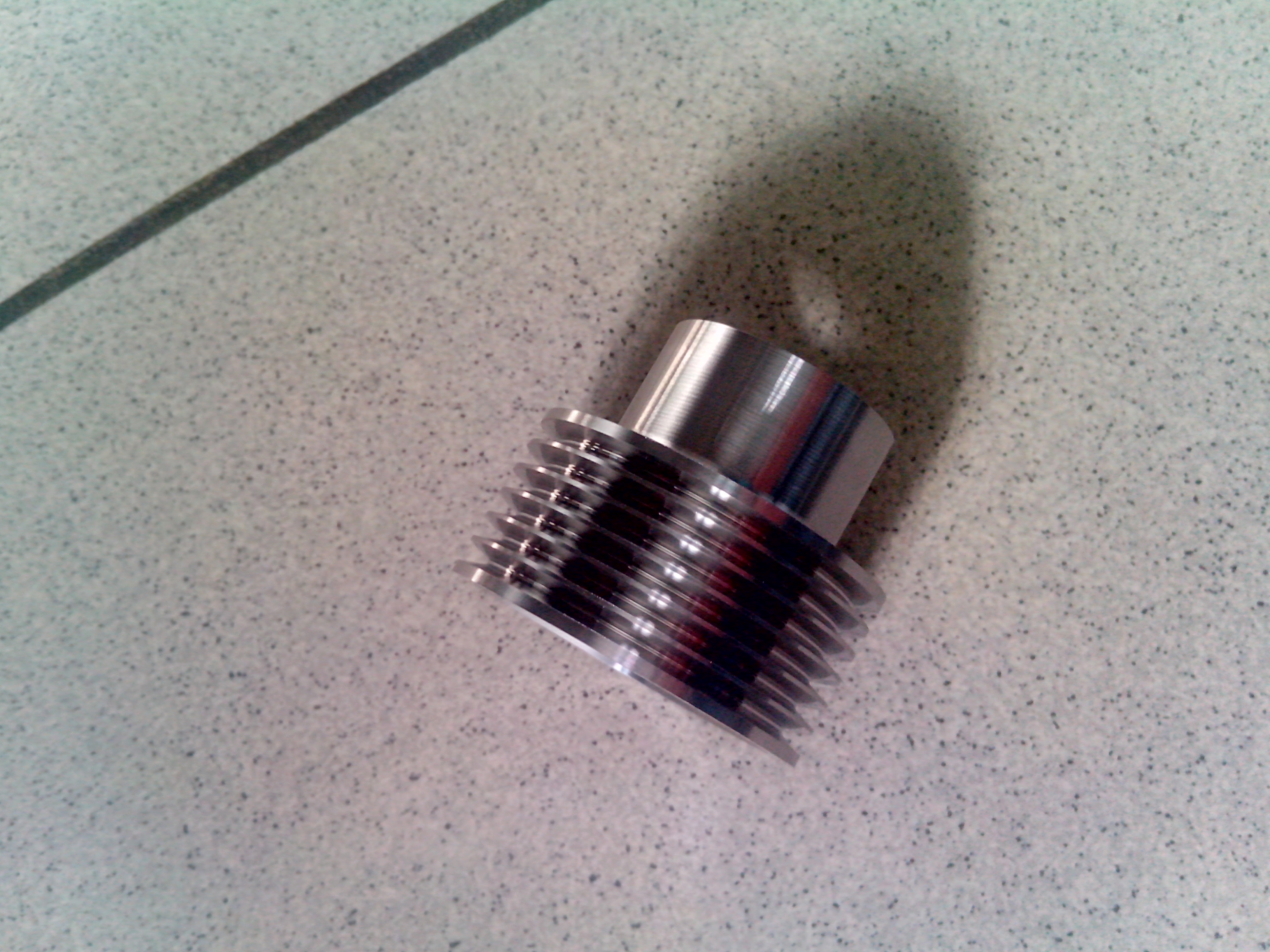

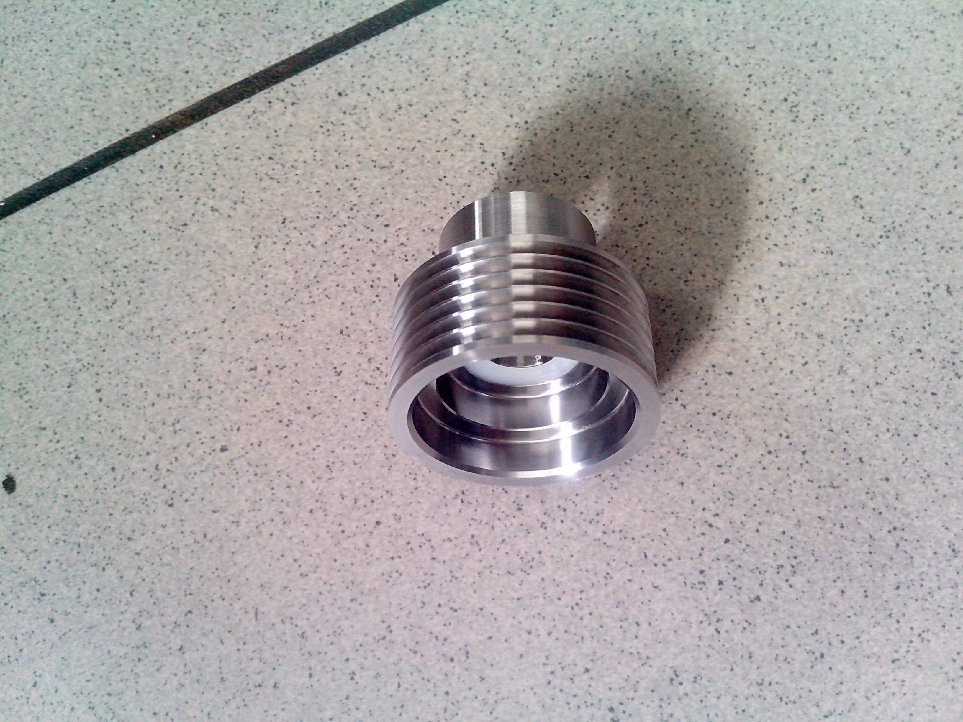

Сварганил вот такой шкив, под поликлиновой ремень. Диаметр 50 мм, шкив также выполняет роль обгонной муфты. Твердость 55 HRC, чистовая полностью токарная обработка.
Качество фото не очень, телефон не зеркалка :)

Re: Мои поделки
Шикарно :good:
Что за резец так красиво точит?

nik1 писал(а):Что за резец так красиво точит?

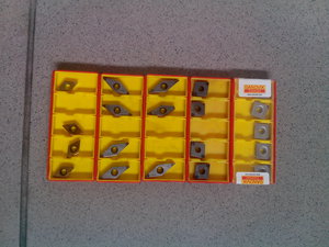

CBN ;)
Re: Мои поделки
Эта пластинка же? , сфоткай плиз надпись с коробки ,если не сложно
Re: Мои поделки
nik1 писал(а):Эта пластинка же?
Бери Mitsubishi не ошибёшься! ;)

nik1 писал(а):Эта пластинка же? , сфоткай плиз надпись с коробки ,если не сложно
Да, это пластина, фото завтра.
Сейчас берем на токарный и фрезерный sandvik. Не дешевые, но качество обработки :good:
Re: Мои поделки
По люминьке чьи пластинки применяешь?
Тоже Сандвик?

nik1 писал(а):По люминьке чьи пластинки применяешь?
Тоже Сандвик?
На токарный? Точно не помню но вроде бы taegutec, державки на токарном все sandvik, пластины подходят других производителей.
Re: Мои поделки
Да, на токарный
И как они тебе, полностью устраивают?
Скоро придется закупать, которые имею сейчас не совсем устраивают

nik1 писал(а):И как они тебе, полностью устраивают?
Устраивают полностью, проблем нет, инструмент хороший. Уже больше трех лет точим, сервис быстрый и качественный но возможно нам повезло с поставщиком.

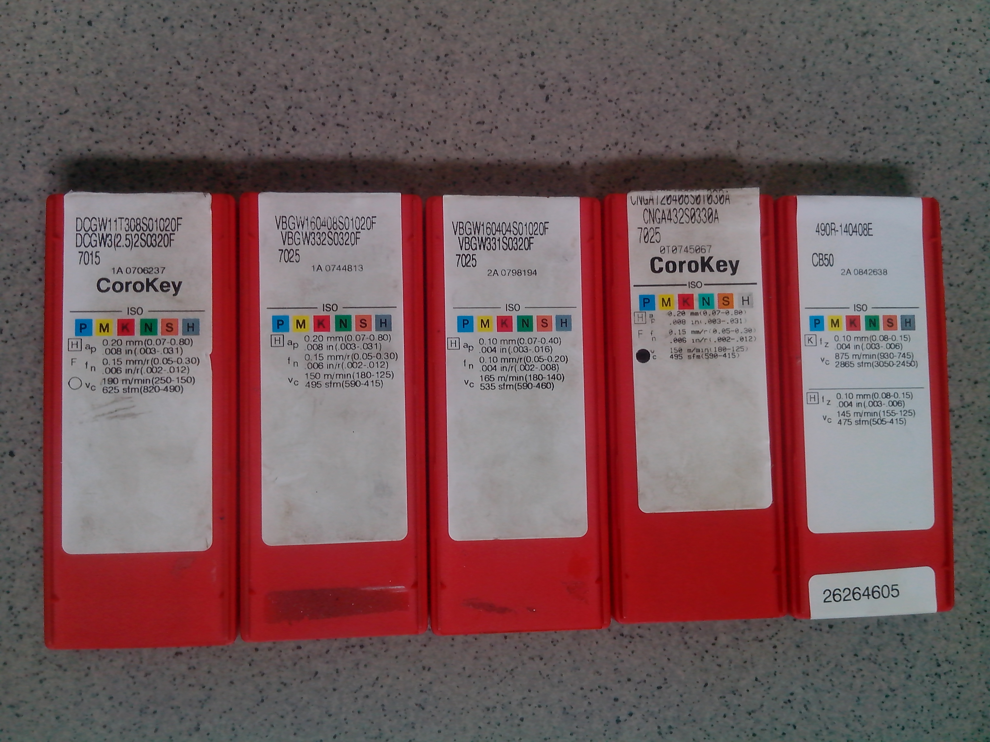

nik1 писал(а):сфоткай плиз надпись с коробки ,если не сложно
Фото пластин CBN, крайние справа для фрезы.

Re: Мои поделки
Спасибо
Еще хотел спросить, для д16т какую скорость резания берешь в расчет, применительно к пластинкам для цветмета ?
Смотрел данные, что то большой разлет от 300 до 1000

Re: Мои поделки
Сообщение Дмитро »
nik1 писал(а):Еще хотел спросить, для д16т какую скорость резания берешь в расчет, применительно к пластинкам для цветмета ?
Это трудно сказать, в основном смотрю по стружке. Иногда чтобы меньше убирать станок, ставлю подачу поменьше чтобы стружка не ломалась и не летела во все стороны :D .
